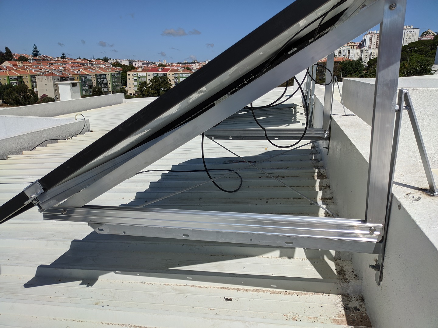

Foi instalado no telhado, numa estrutura adicional que suporta a estrutura dos triangulos, foi desta forma para evitar furar o telhado sandwich, não se conhece a estrutura que está por baixo do mesmo.

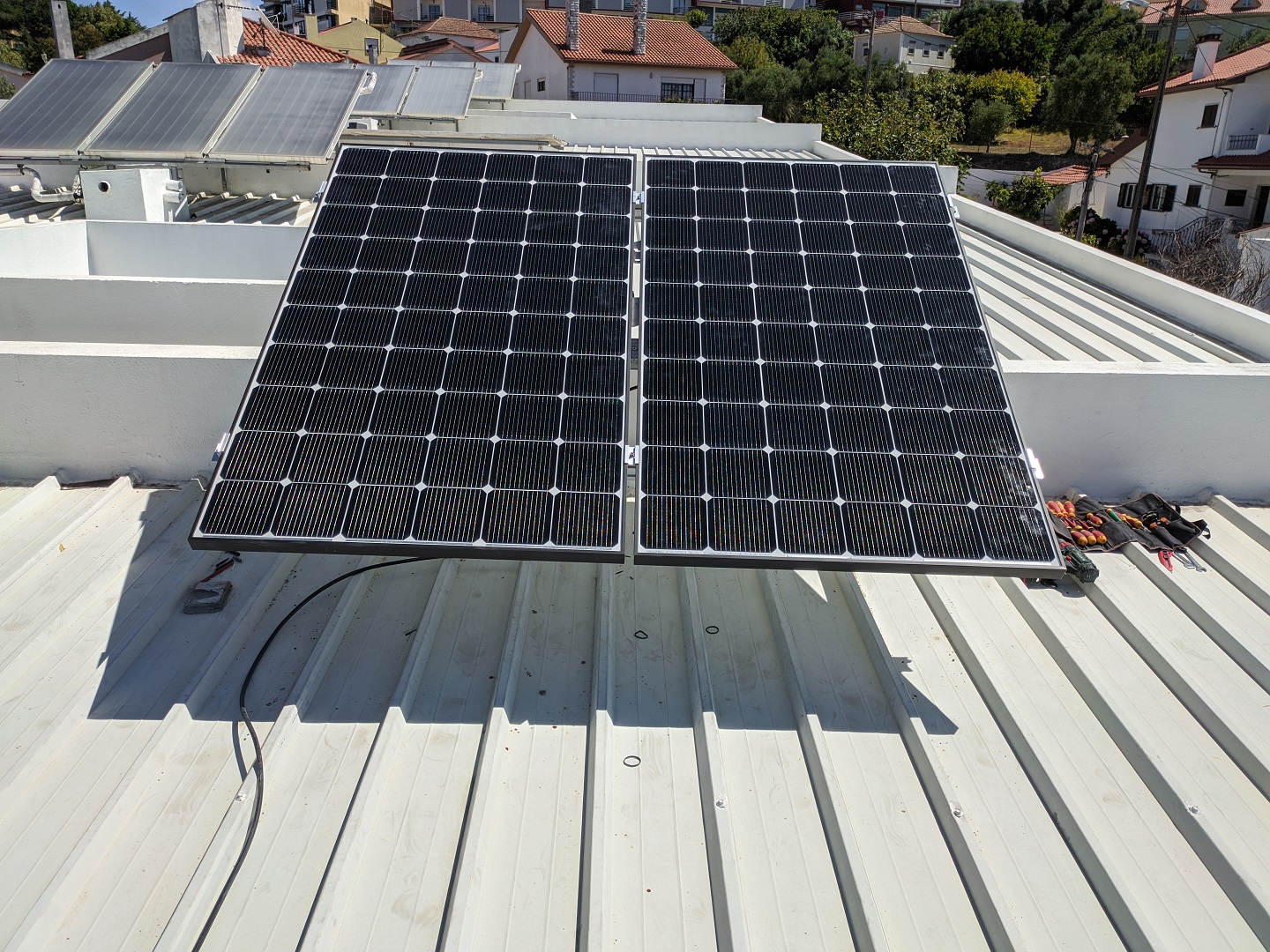

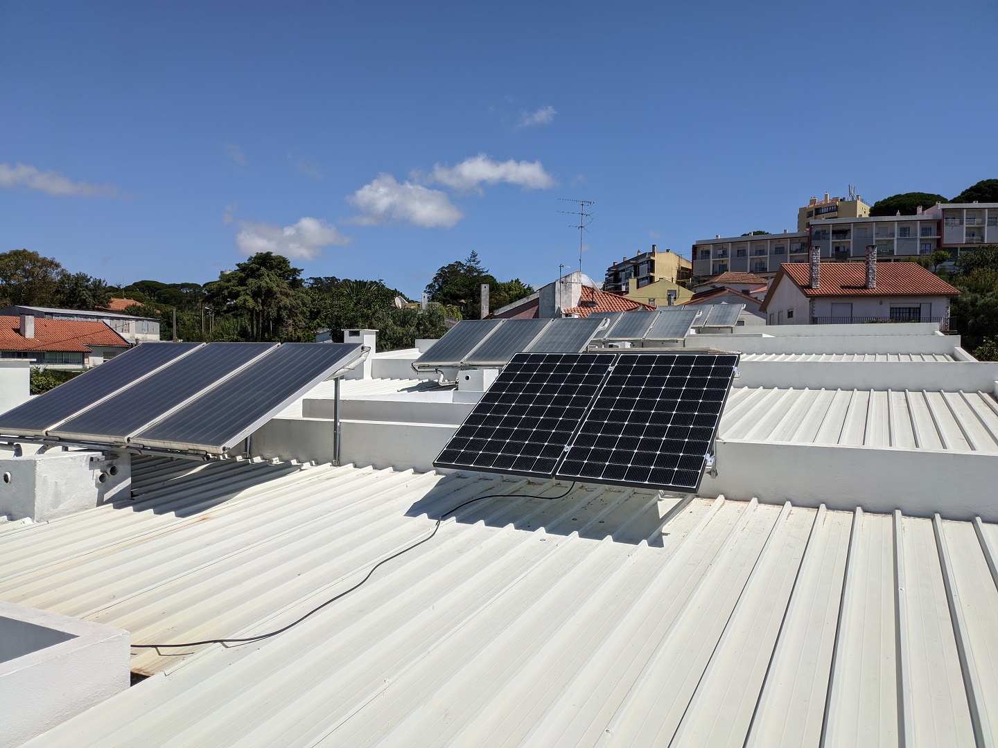

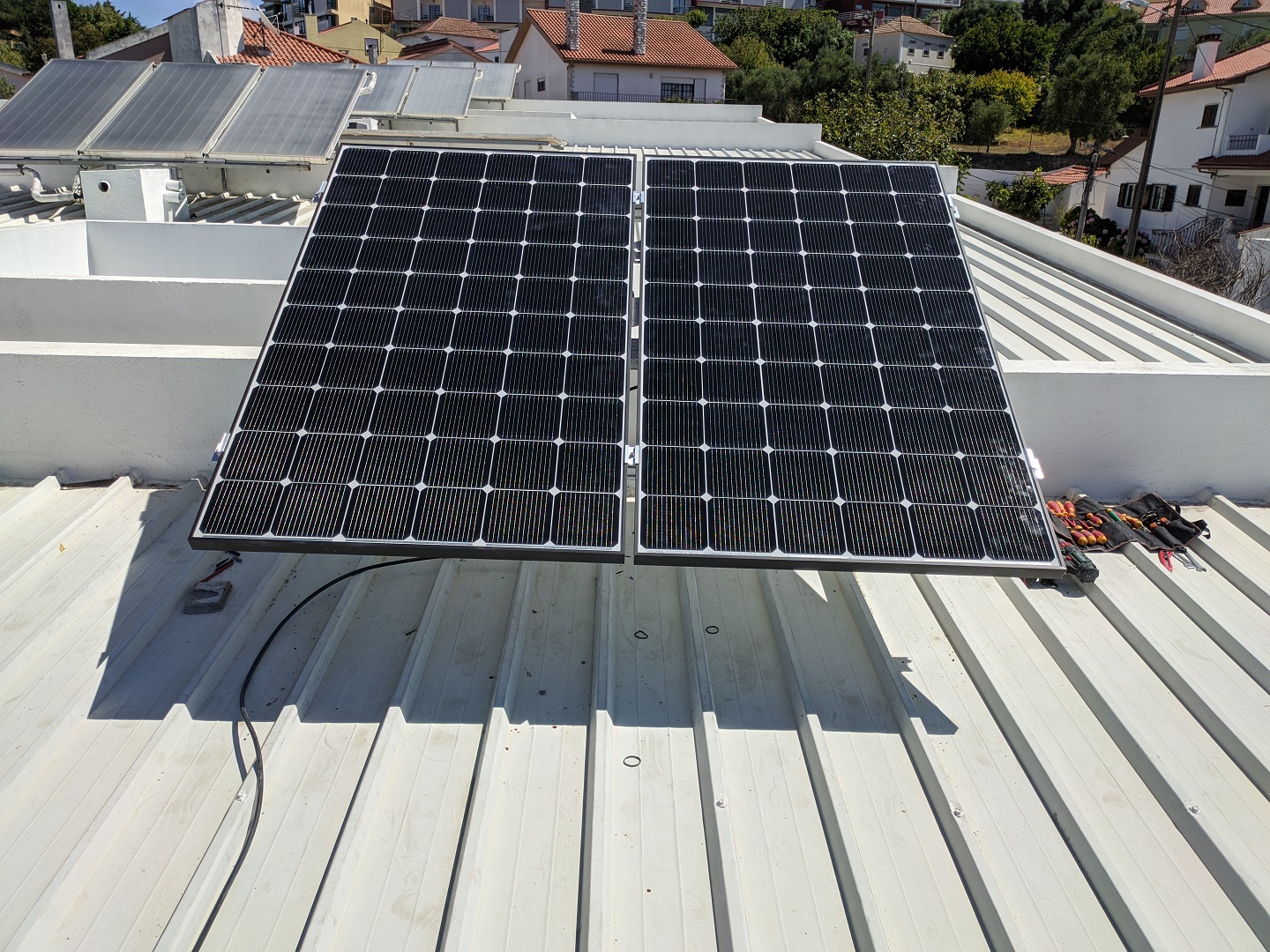

Fotos das instalação:
Paineis
Estrutura

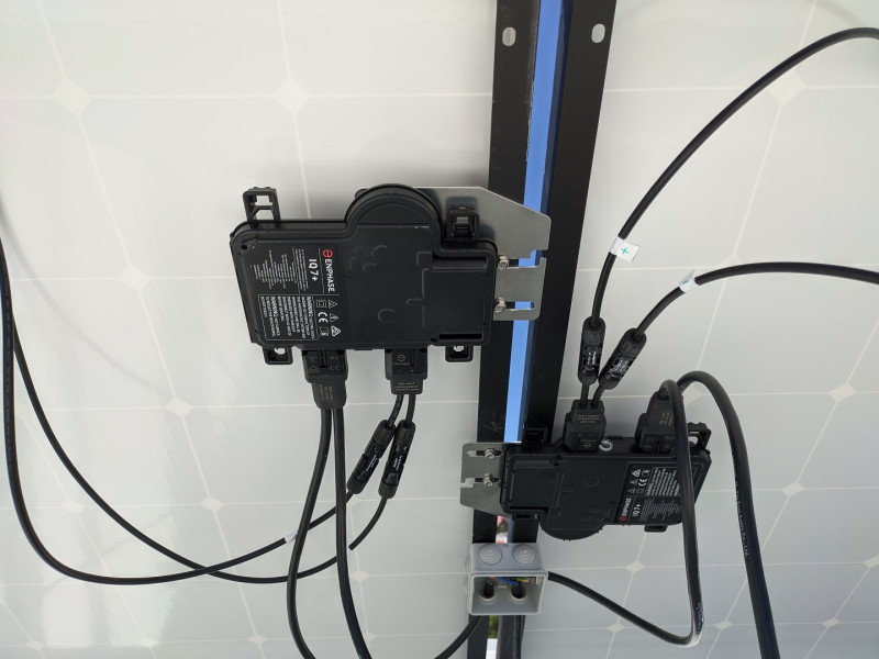

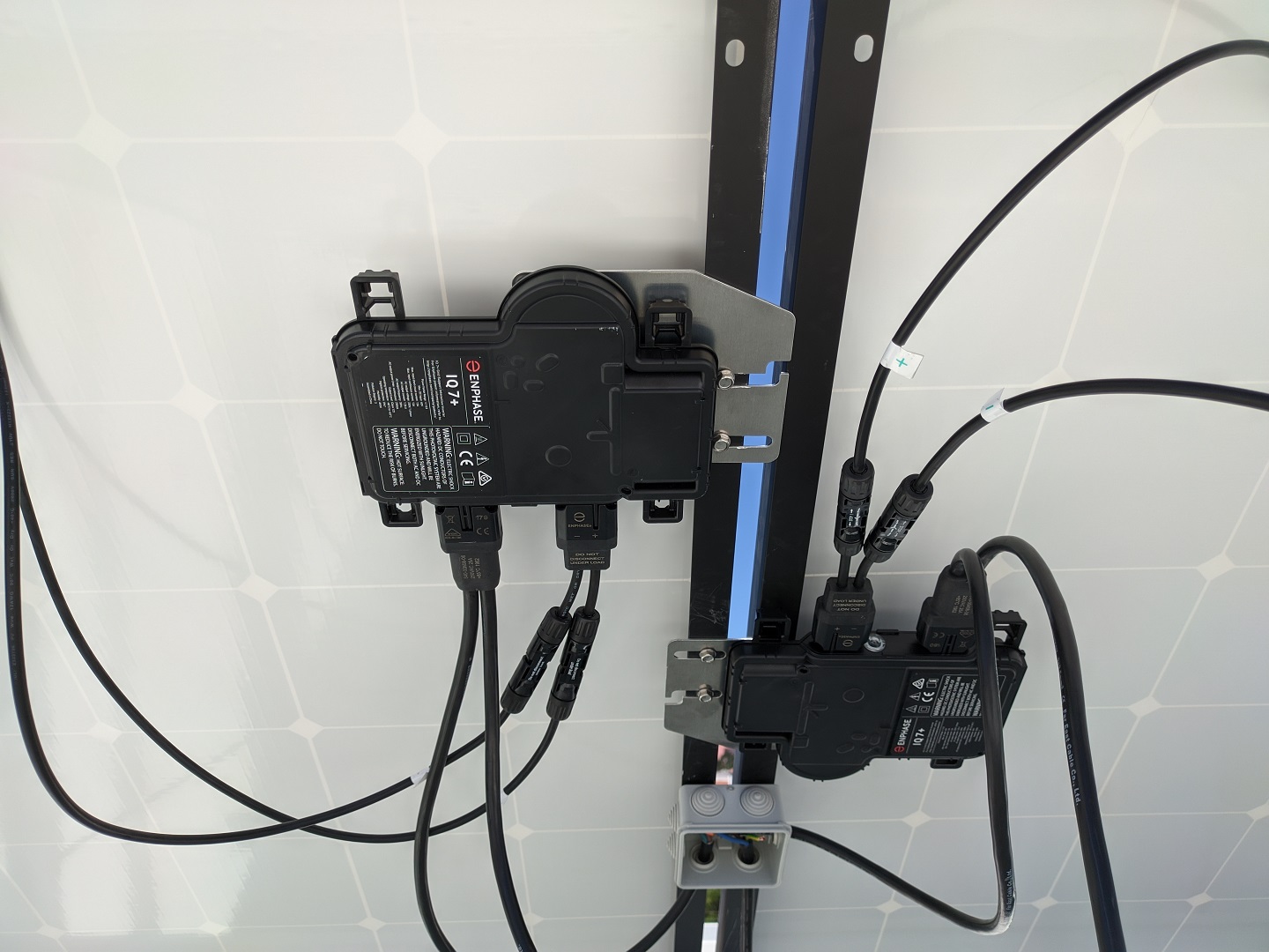

Micro-Inversores

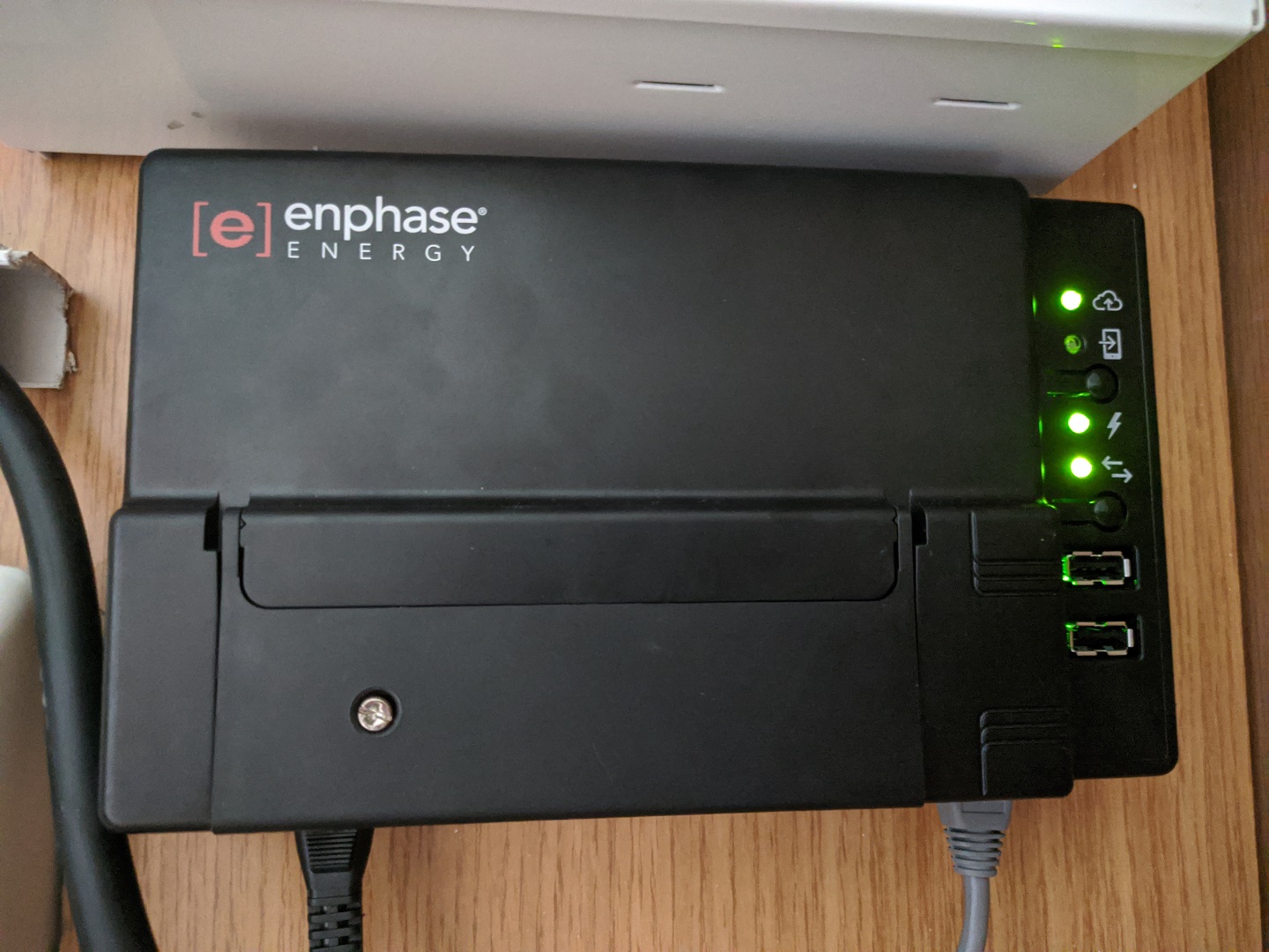

Gateway

Os equipamentos parecem muito bem. E essa garantia é espectacular...
Sobre a montagem (e peço desculpa por estar a agoirar)... isso não ficou "frágil"? Sei que eles não caem sozinhos. Mas e com uma boa dose de vento??
whocarez
Mensagens: 49
Registado: quarta out 24, 2018 11:32 am
Re: Instalação Autoconsumo 690w (2x LG NeON 2 345 N1C-V5 + 2x Enphase IQ7+)
Mensagem por whocarez »
@jmlflorencio
Também fiquei com algumas duvidas, mas os paineis do AQS estão montados de forma semelhante, e já lá estão há 6 anos..
Vento vs furar telhado.. decisão dificil..
Mas o paineis vão estar cobertos pelos seguros multi-riscos.. espero não accionar..
Mensagens: 1899
Mensagem por jmlflorencio »
Os do lado não estão assentes na chaminé? Faz toda a diferença, em termos estruturais...
De qualquer modo sim, com seguro é melhor. Que corra tudo bem ;-)

jmlflorencio Escreveu: quarta ago 19, 2020 10:31 pm Os do lado não estão assentes na chaminé? Faz toda a diferença, em termos estruturais...
Certo, os do sistema AQS estão assentes numa base que tem as entradas do tubos de transporte do glicol e do sensor, tem essa fixação extra (para além da parede na outra extremidade)
Quem fixou tem experiencia no que fez.. vamos a ver se não passa nenhum temporal por aqui..

whocarez Escreveu: quinta ago 20, 2020 11:50 am
Certo, os do sistema AQS estão assentes numa base que tem as entradas do tubos de transporte do glicol e do sensor, tem essa fixação extra (para além da parede na outra extremidade..
Eu tenho meus 6 paineis também suspensos (presos a parede e não telhado)- dispostos horizontalmente numa matriz 2 altura x 3 comprimento, se bem que minha parede mais alta e portanto seguros em cima e em baixo sempre na mesma parede, aqui tem um mix em baixo preso na parede e parte superior no chão...se for bem dimensionado a estrutura não deves ter problemas..
Os meus 6 ainda levam com alguma ventania que em Ovar de tarde todos os dias são dias de nortada :P

@Freddy_krueger
Espaço há... mas com limitações, como é telhado sandwich não o quis esburacar (nem o instalador)..
Idealmente tinha colocado com uma disposição diferente.. de manhã vejo que não estou aproveitar a maxima produção devido á orientação.
Após o inverno logo vejo se faz sentido expandir..

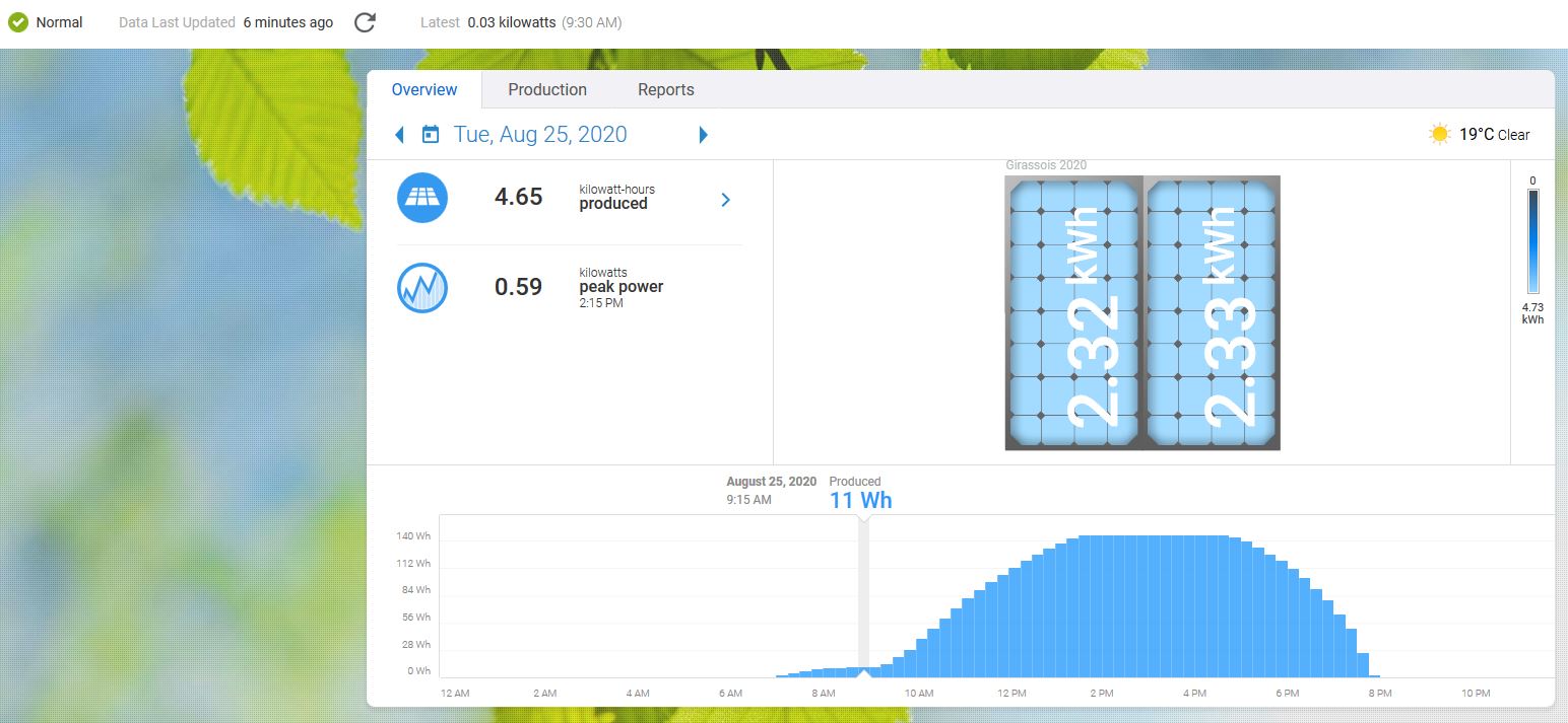

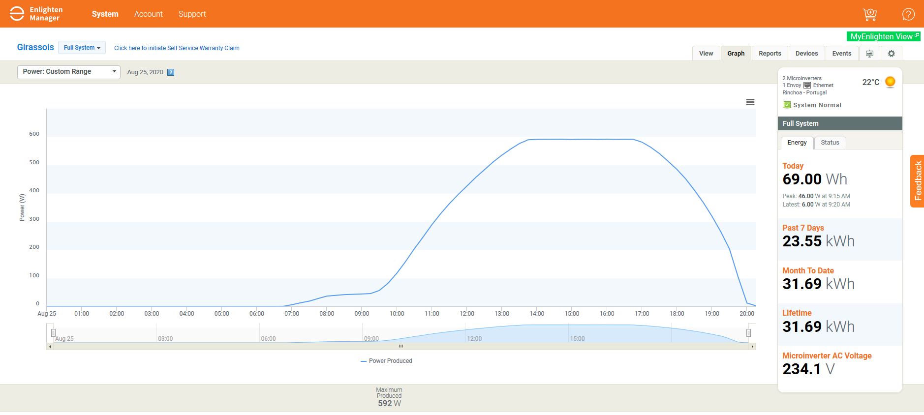

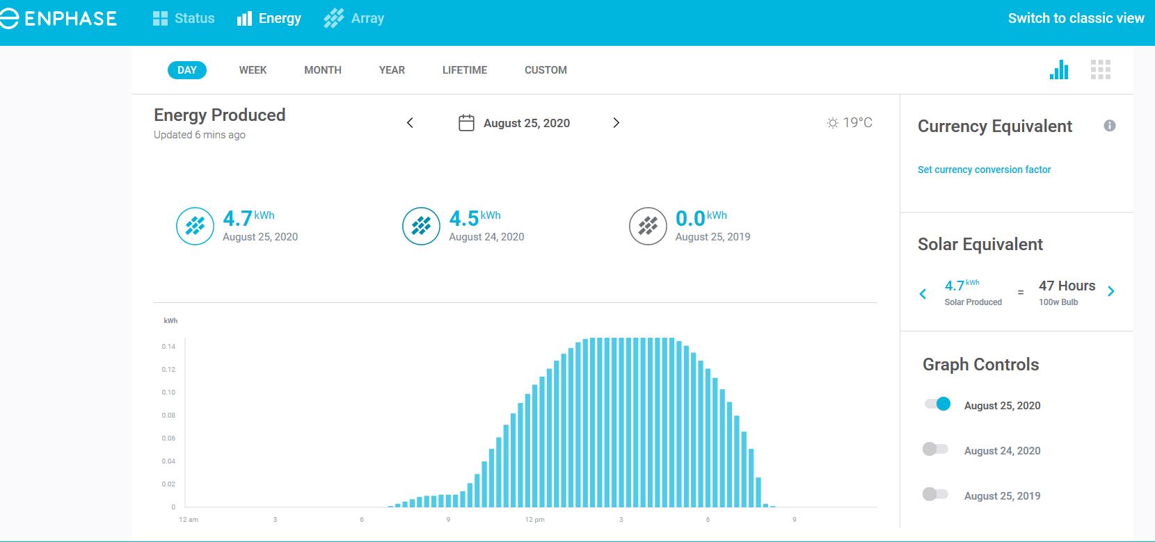

Imagem da página de controlo, do acesso como instalador

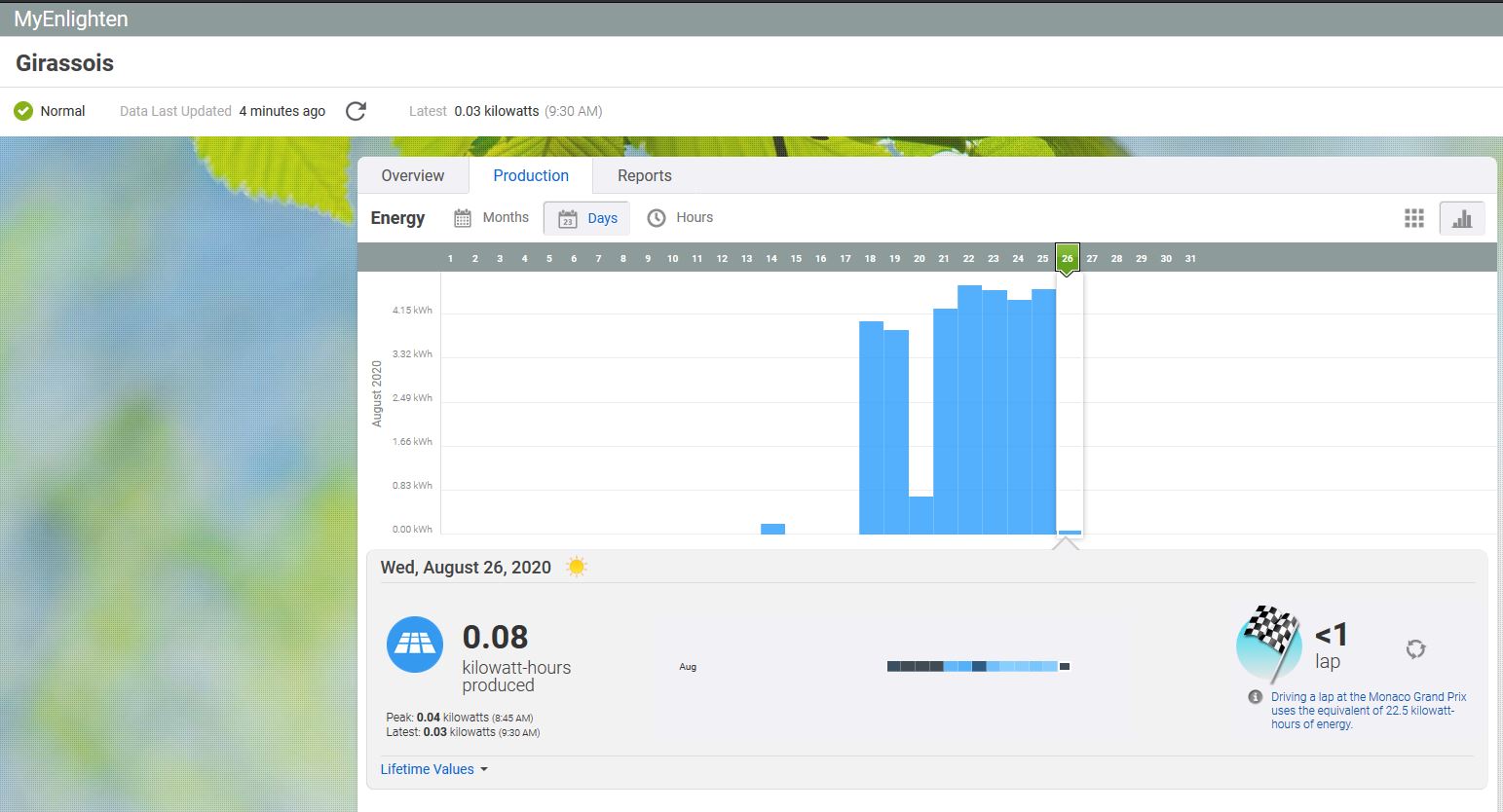

Imagem da página de controlo, acesso como utiizador (versão antiga)

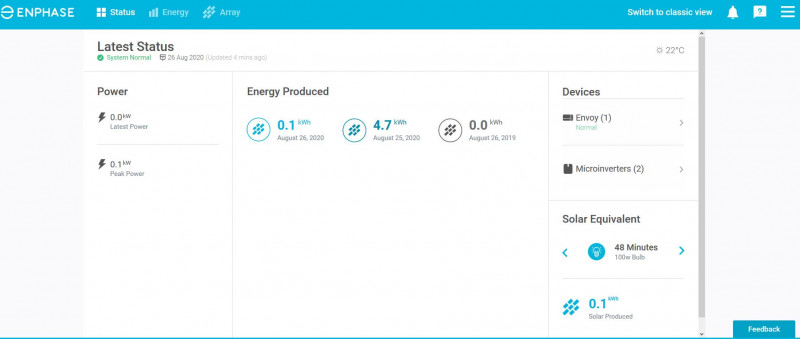

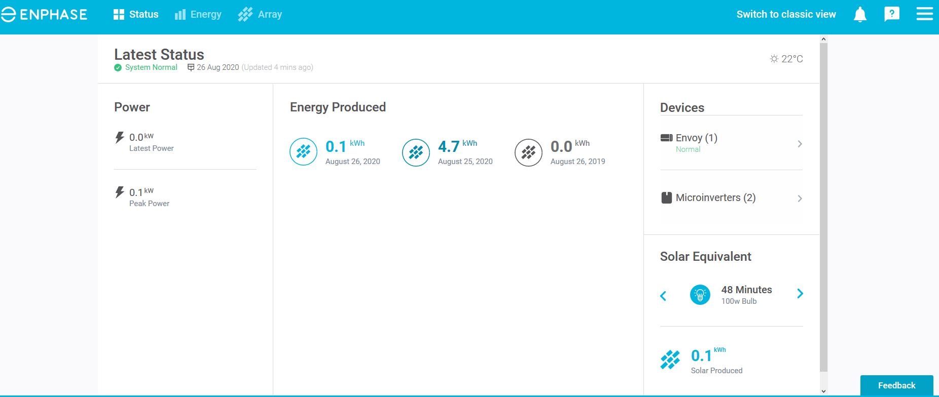

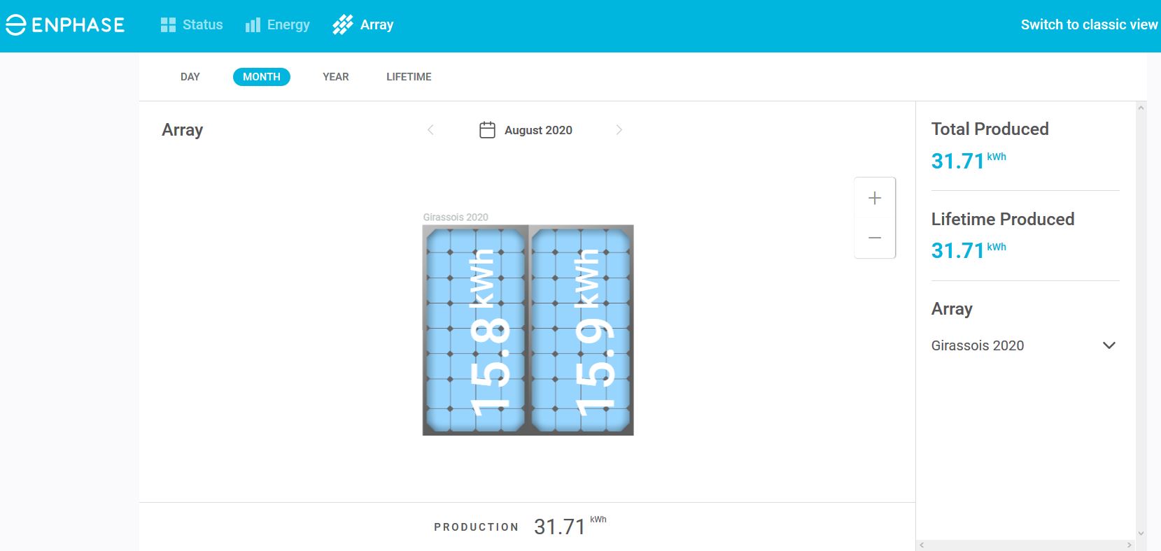

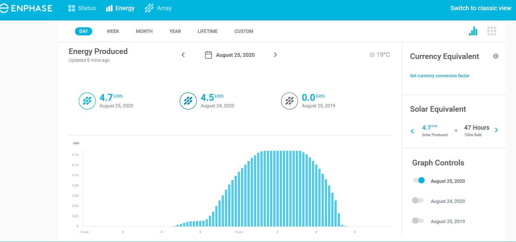

Imagem da página de controlo, acesso como utiizador (versão nova)

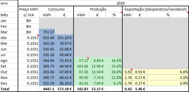

Olá,
Atualização com os valores monitorizados da minha produção (e consumo de 2020):
Consumo e produção 2020.JPG (53.63 KiB) Visto 18397 vezes
PS: O 1º mês de cada contagem não é completo, estou a usar um Shelly EM
