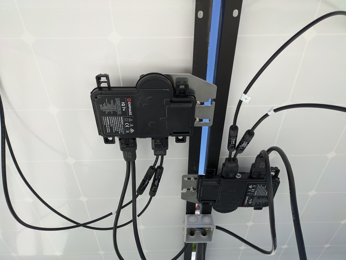

Micro-Inversores

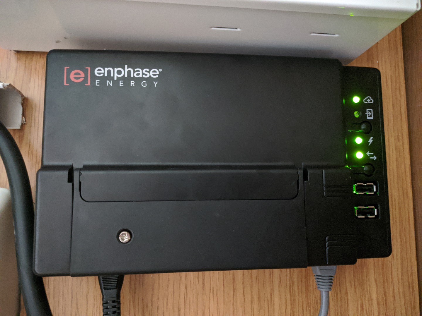

Gateway

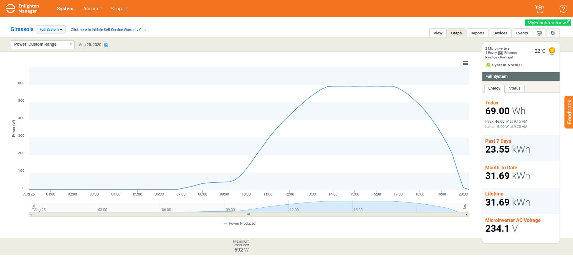

Imagem da página de controlo, do acesso como instalador

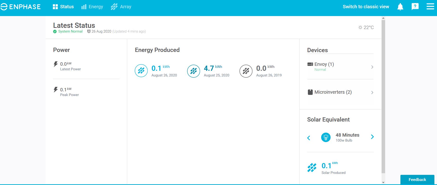

Imagem da página de controlo, acesso como utiizador (versão nova)
