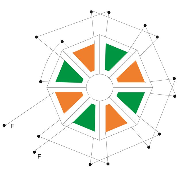

- Esquema ligações bobinas.
- esquema_estator.jpg (577.19 KiB) Visto 7356 vezes

Re: Gerador eólico pesa bastante quando conecta alguma carga
Desculpa o desenho, tentei fazer o melhor que pude, espero que possa entender.
Fiquei agora com os olhos trocados a tentar seguir os fios/bobines...
Boa ideia!! resolveste fazer bifásico, assim terás a energia mais estável.
Enrolaste as bobinas uma num sentido e a próxima no sentido contrário, e dividiste em dois grupos, um para cada fase, certo!?
Então, as bobinas de uma fase estarão enroladas num sentido, e as bobinas da outra fase estarão enroladas ao contrário, com isso, quando a tensão sobe numa, desce na outra (ficando em oposição de fase) significa que a carga quase não fica sem alimentação, pois quando uma fase cai a outra sobe.
O processo foi como descrevi acima

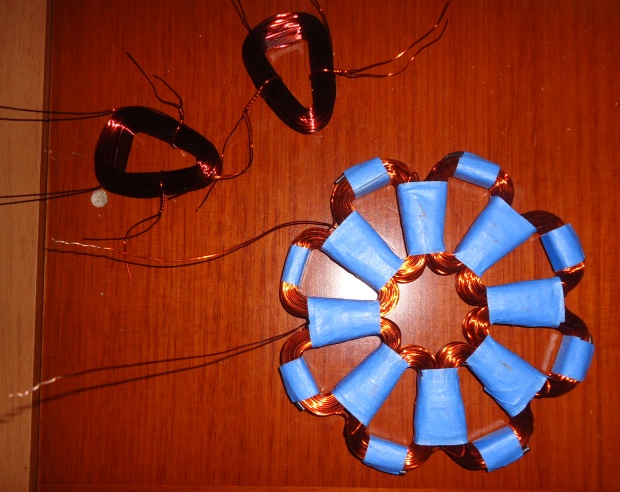

Acredito que seja isso mesmo, vou tentar fazer um desenho melhor e também enviar uma foto das bobinas.Emanuel Couto Escreveu:Fiquei agora com os olhos trocados a tentar seguir os fios/bobines...![]()

Não dá para entender nada mesmoEmanuel Couto Escreveu:Fiquei agora com os olhos trocados a tentar seguir os fios/bobines...![]()
Amigo Emanuel está equivocado, nesse caso todas as bobinas devem estar enroladas no mesmo sentido para oposição de fases

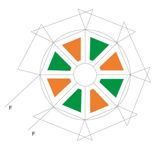

Ficou bastante confuso mesmo,
Agora acredito que vai dar para entender melhor.
- Foto do meu estator pronto.
- DSC01822.JPG (131.29 KiB) Visto 7273 vezes
- Perdão pessoal, agora eu acho que o desenho ficou melhor.
- esquema_estator.jpg (585.52 KiB) Visto 7273 vezes

Essa ligação é monofásica e não bifásica
Obrigado por ajudar Wolfire!Wolfire Escreveu:Essa ligação é monofásica e não bifásica
Mas é satisfatório essa ligação ou posso melhorar?
Amigo Wolfire!Wolfire Escreveu: Amigo Emanuel está equivocado, nesse caso todas as bobinas devem estar enroladas no mesmo sentido para oposição de fases
Tinha a ideia que a ligação das bobines num enrolamento (bifásico) era em duas fases separadas, com sentidos opostos!
Diferente de um enrolamento (trifásico) ou mesmo (hexafásico) que a corrente segue no mesmo sentido.
Mas se dizes que é assim, é porque é mesmo assim (já que tens experiência prática) e eu apenas em teoria.
moisesmartins!
Ligar as bobines em (2) fases separadas (gerador bifasico) ligando uma fase à outra, torna o gerador (monofasico).!!
A meu ver a (bifásica) era melhor...
Ou simplesmente cortando aquela ligação já resolve certo?
