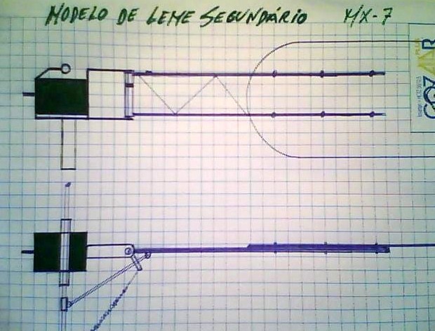

modelo de leme secundário
este tipo de aerogerador é inspirado nos velhos moinhos de bombear água. são bastante fáceis de fazer, com alguma ferramenta e empenho. este modelo também foi feito com material reciclado. começo sempre com o desenho. o desenho é feito livremente e sem grandes técnicas. faço sempre dois, um para guardar e o outro é onde ponho todas as medidas, serve para me orientar na fase da construção. as medidas são sempre proporcionais ao tamanho e peso do motor ou alternador que se tenha para a construção.

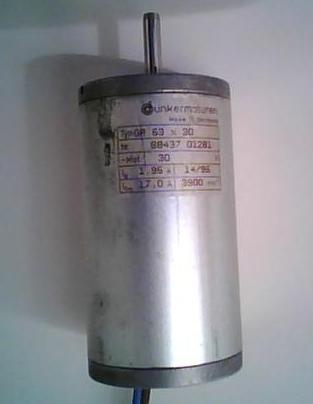

motor
o motor de cc de ímãs permanentes. foi encontrado na sucata.

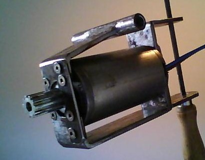

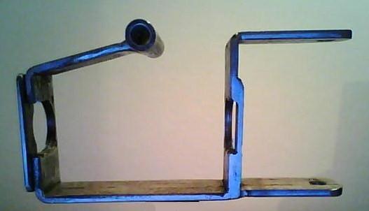

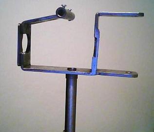

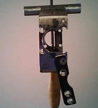

suporte do motor
dentro desta estrutura fica alojado o motor. é feito com uns restos de barra de ferro e uma ponta de tubo.
BRICOLEIRO
Mensagens: 193
Re: MODELO DE LEME SECUNDÁRIO
Mensagem por BRICOLEIRO »
suporte visto de frente. vesse os furos de fixação do motor, a peça pendurada servirá para fixar o motor no sitio. o tubo transversal é para fixar o leme secundário.
BRICOLEIRO
Mensagens: 193
motor fixo no suporte. encaixa que nem uma luva.

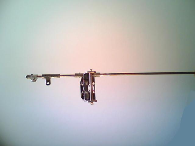

leme principal
esta peça é feita de restos de tubo uns bocados de barra, uma chapa e um varão de ferro. é ligado ao suporte do motor através de um eixo. terá como finalidade orientar o aerogerador no sentido do vento.

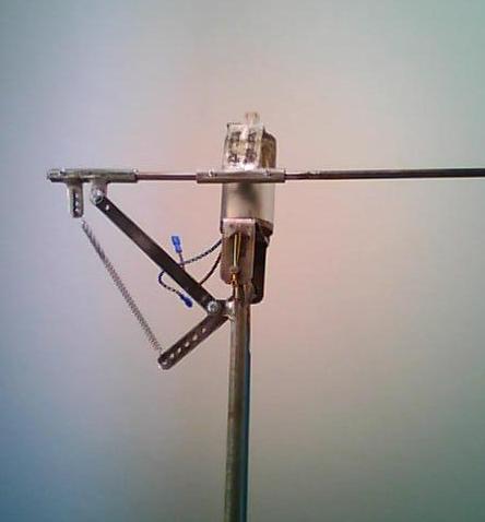

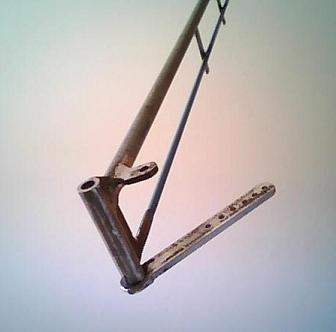

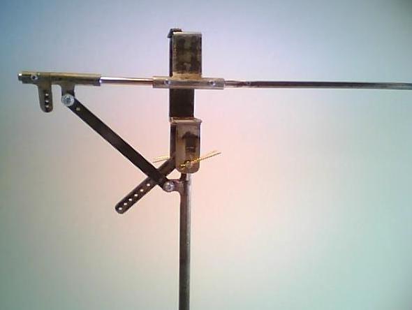

leme secundário
este leme é fixo ao suporte do motor. tem uma área eólica mais ou manos com um terço do tamanho do leme principal. nele vão trabalhar a barra de ligação e a mola de retorno. serve para tirar a hélice da frente do vento forte.

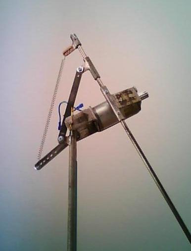

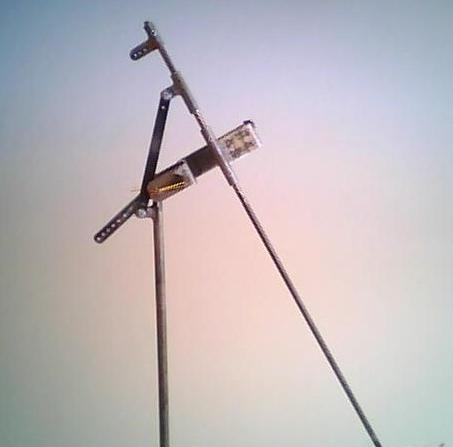

em baixo o desvio que vai ter ao vento forte.
com o motor montado no sitio, e a mola de retorno montada.
BRICOLEIRO
Mensagens: 193
a barra de ligação funciona entre o leme principal e o secundário, essa barra tem como função, limitar a rotação ao desvio da hélice. a mola de retorno volta a trazer tudo ao sitio normal de trabalho, quando o vento amaina. o leme principal quanto mais vento houver mais fixo ele está, portanto cabe ao leme secundário a tarefa de desviar a hélice.

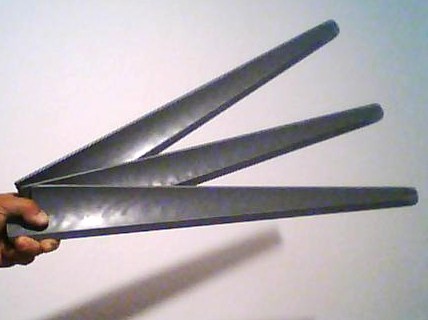

hélice
a hélice foi feita de tubo de pvc de 150 mm de diâmetro e parede de 10 mm este tubo de paredes mais grossas serva perfeitamente para fazer pequenas pás. quando bem feitas equilibradas e pesadas, fazem uma hélice capaz de cumprir perfeitamente a sua missão.
BRICOLEIRO
Mensagens: 193
nesta fotografia nota-se bem o bordo de ataque ao vento (arredondado) e o bordo de saída (afiado).
BRICOLEIRO
Mensagens: 193
como se sabe a aerodinâmica da pá faz toda a diferença no bom funcionamento da hélice.

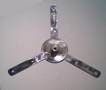

nesta foto temos o suporte das pás. pronto agora é só pintar e montar tudo. brevemente ponho umas fotos da maquina já montada.
BRICOLEIRO
Mensagens: 193

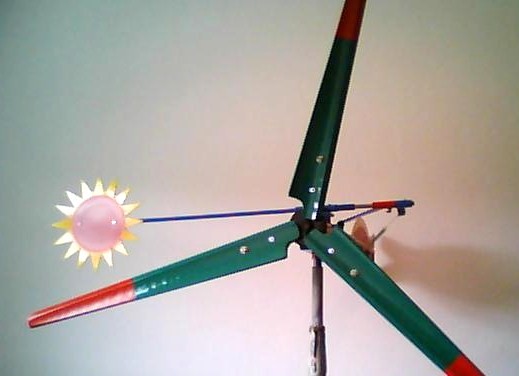

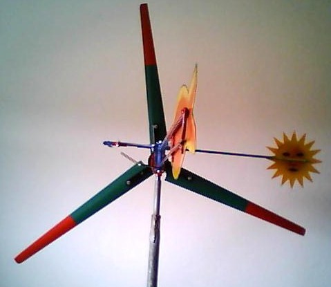

algumas fotos da maquina acabada.

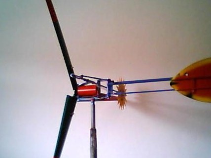

mais outra, esta visto de frente.

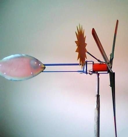

mais umas

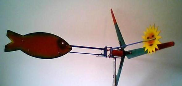

com esta última foto acabo a apresentação, espero que tenham gostado. estes pequenos trabalhos servem para demonstrar como facilmente se podem fazer aerogeradores, bastando para tal algum empenho e habilidade. estas maquinas em escalas maiores podem contribuir para a poupança de muitos trocos ao fim do ano.
