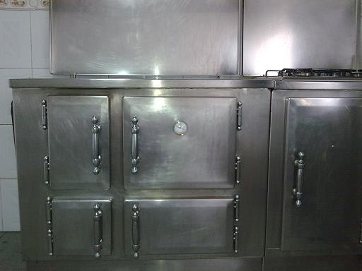

em casa dos meus pais temos um fogão a lenha, o qual usamos todos os dias para cozinhar
e ao mesmo tempo aquece agua para tomarmos banho. como vamos aderir á microgeração precisava da vossa opinião

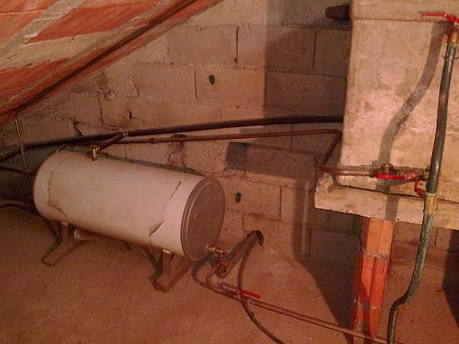

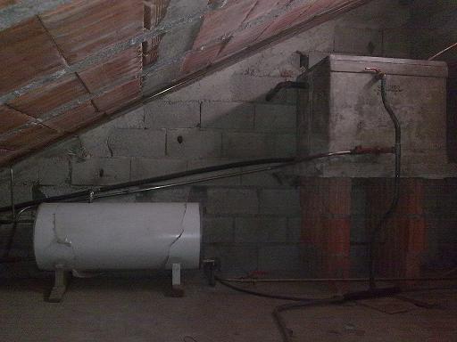

- acumulador de agua quente mais deposito de agua fria (que é usado se faltar a agua).JPG (30.16 KiB) Visto 8326 vezes
- acumulador de agua quente.JPG (36.97 KiB) Visto 8326 vezes
- Fogão lenha.JPG (26.56 KiB) Visto 8326 vezes

o depósito que aparece nas fotos é um cilindro eléctrico?

antes demais obrigado pela vossa ajuda. o cilindro que se vê na imagem é de 150 litros e acumula a agua que é aquecida pelo fogão a lenha e não é electrico.
