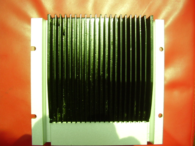

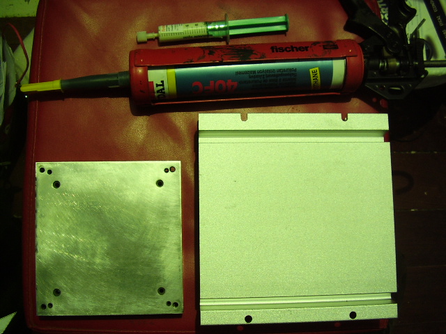

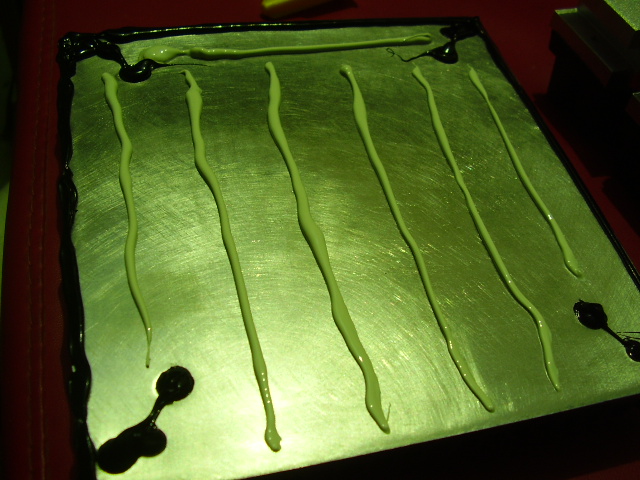

Continuação dos trabalhos:
Controlador de 10KW (de onda pura) e dissipador de um Kelly 8KW
2014-05-11 04.43.41.jpg (121.91 KiB) Visto 7249 vezes
Superfícies maquinadas, massa condutora térmica e cola-e-veda, são os materiais antes de se unirem.
2014-05-11 04.42.41.jpg (141.37 KiB) Visto 7249 vezes
Produtos colocados para depois unir as peças e pressionar.
2014-05-11 04.51.36.jpg (142.36 KiB) Visto 7249 vezes

Continuando:
São 21 alhetas com 25mm de altura e de superfície em zig zag quase duplicando a superfície dessas alhetas.<br />Passa de uma superficie de 225cm2 para uma espantosa superficie de 1890cm2. São quase 10 vezes mais contacto com o ar forçado na frente da mota.
2014-05-11 04.46.11.jpg (141.17 KiB) Visto 7245 vezes
Embora que um pouco curto este dicipador para tanto controlador, será mais do que suficiente para a potencia desenvolvida, atendendo ao local em que fica instalado.
2014-05-11 04.53.08.jpg (142.54 KiB) Visto 7245 vezes

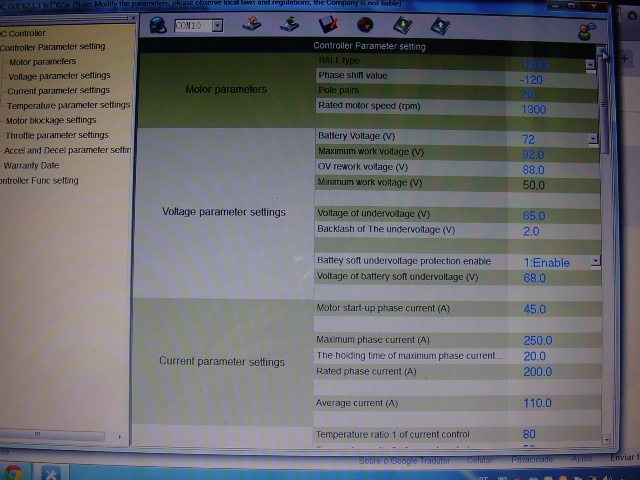

Ficam as configurações do controlador para os primeiros testes (a realizarem-se brevemente):
1ª Pagina das configurações. (nota que até se define o Nº de polos do motor, bem como os graus desfasados entre si...)
2014-05-20 05.47.05.jpg (138.35 KiB) Visto 7245 vezes

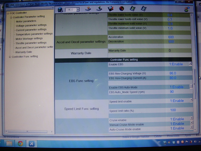

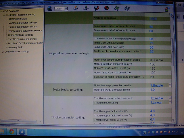

Re: SW - Predator 5000 - Ogadiv
2ª pagina das configurações do controlador. Temperaturas afinadas por baixo, e com diminuição de potencia por duas etapas diferentes antes do corte de corrente por completo.
2014-05-20 05.46.48.jpg (142.15 KiB) Visto 7242 vezes

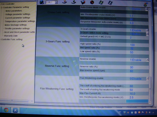

3ª pagina das configurações do controlador. Travagem regenerativa, velocidade cruzeiro... tudo ainda para explorar...
2014-05-20 05.46.24.jpg (141.5 KiB) Visto 7242 vezes
4ª paginas (ultima) das configurações do controlador.Selector de 3 velocidades (50%;75%;100% de potencia, respectivamente), esta função terei de a descobrir, pois o esquema de fios ainda não existe.
2014-05-20 05.45.34.jpg (144.11 KiB) Visto 7242 vezes
250ah de pico?
MVS
Mensagens: 515
Localização: Porto
Mensagem por MVS »
É phase current no motor a baixa rotação em aceleração.
