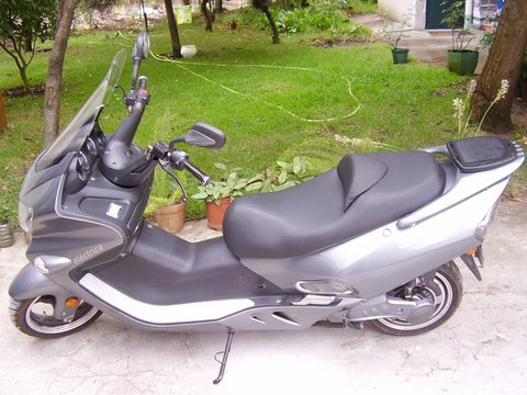

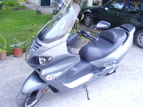

Como referi no diário de bordo da minha SW - Viper 3000 Lítio, optei por fazer um upgrade, dado a necessidade que tinha (embora pontualmente) de mais autonomia. Assim, começo aqui o meu novo DB para esta motona, embora ainda não a tenha em minha posse.
Deixem-me começar por dizer, que só avancei para este upgrade, com o suporte do Jorge, caso contrário, não avançaria.
Comprei então uma Predator 5000W, em segunda mão, tem poucos km. (cerca de 800 km.), do ano de 2010 e baterias de gel. As baterias estão mortas, devido à sua quase diminuta utilização. Aparentemente está como nova, pelo menos palavra do Jorge, que está na posse dele.
Assim, as baterias que tem, serão para retirar e colocar umas baterias de lítio (quando chegarem, colocarei aqui as fotos, e indicarei qual a capacidade que colocarei na mota). Para além das baterias, serão feitas umas alterações à mota, que à medida que forem sendo feitas irei colocar aqui a descrição, com as fotos, quero dizer, o Jorge irá colocar, já que todo este trabalho irá ser feito por ele, aliás, quase que vamos poder dizer que irá ser uma moto "BY JORGE ROCHA".

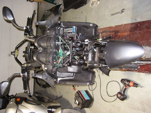

Começou o processo de desmontagem da mota.

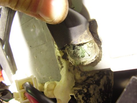

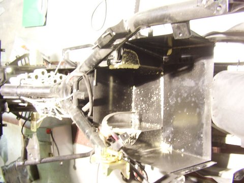

O estado em que estavam as baterias ...

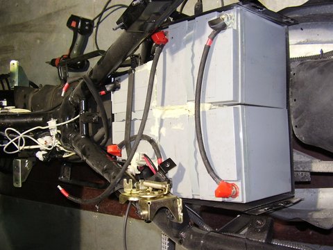

O peso da cada bateria ...
O espaço pronto, para levar as novas ...

Posso descrever como se encontra:
Baterias de chumbo gel com 2 unidades já mortas e 4 que poderão estar em condições razoaveis, tendo em conta os kms que fizeram.
Estas baterias juntas formam um total de 92 Kg aproximadamente. Aguardamos agora pelas futuras de LiFePO4 com uns aproximados 50 ou 60kg, aguardemos...
Verifiquei agora mesmo que poderia levar 90Ah, sendo apenas necessário mexer um pouco nas caixas das baterias, ficando mesmo assim com muito mais espaço livre por baixo do banco, que de origem, incluindo já uns dois carregadores internos (pensa nisso ogadiv, ainda vais a tempo).
Esta mota não sofreu qualquer intervenção made in Portugal, estando rigurosamente de origem! Com muita pena, pois assim terei de fazer algumas tarefas de reforço nos materiais, mas ficará bem melhorada!
O mostrador de bateria é dos mais simples (uma possivel substituição por algo melhor).
Não vem com a marcha-a-trás ligada (mais umas ligações a fazer).
A regenerativa é activada apenas pela travagem, sem ligação do butão de pressão do lado direito (vem como buzina).
O conversor DC/DC bem um pouco ruidoso (que não é suposto numa viatura electrica).
O seu estado geral é muito bem estimada, sendo que era de garagem!
Mais logo direi mais...
