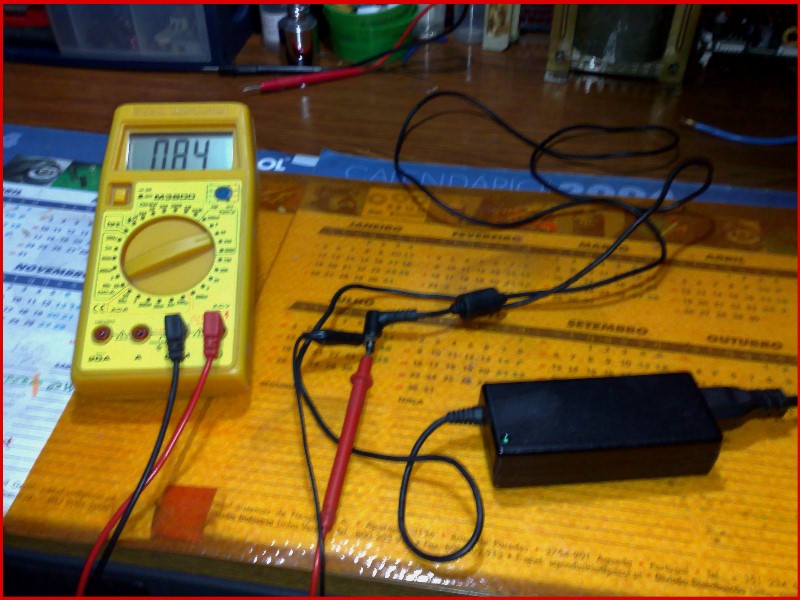

Autor do tópico - Moderador
O carregador quando veio, só debitava 84mv.
- Reparação carregador1.jpg (123.33 KiB) Visto 2653 vezes

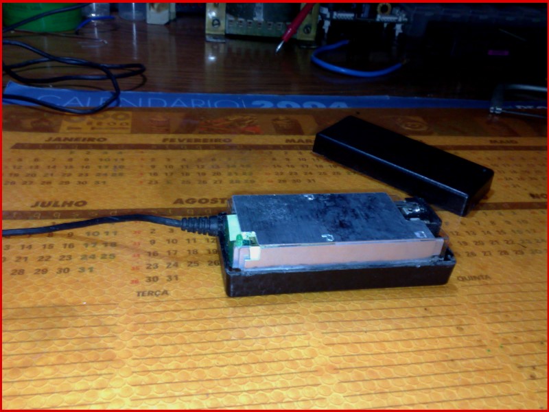

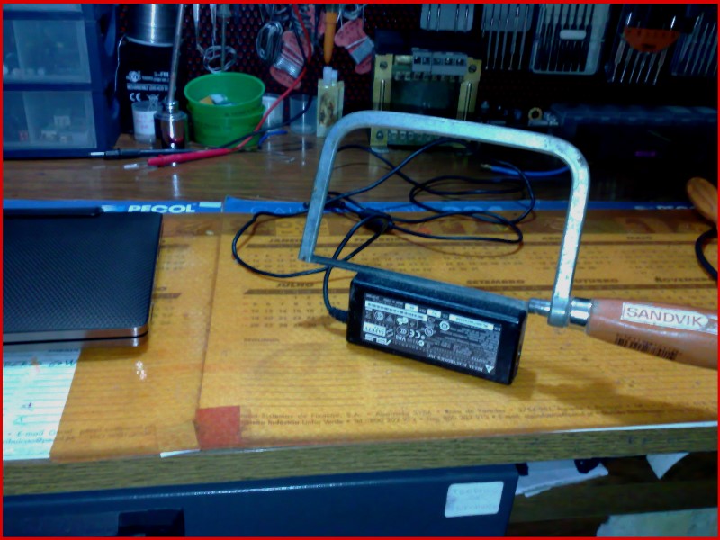

Abrindo a caixa de protecção, e a parte, mais complicada, pois vem selada, e por vezes com cola bem forte,
teremos de ter cuidado para não danificar algum componente interno!
- Reparação carregador2.jpg (119.09 KiB) Visto 2649 vezes
Conseguimos.....
- Reparação carregador3.jpg (110.61 KiB) Visto 2644 vezes
