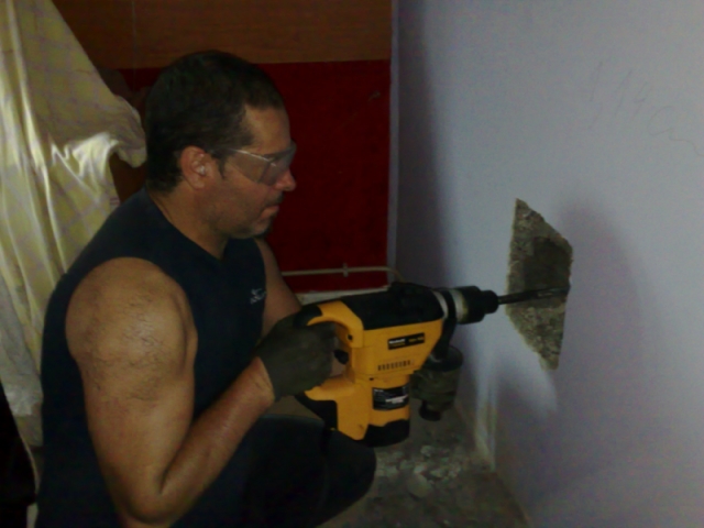

A minha primeira foto e logo no duro... abrindo o buraco para entrar ar para o movel banco de baterias,
até que não foi muito dificil....claro com a ajuda do martelo pneumatico. :oops:
Abrindo o buraco.jpg (146.7 KiB) Visto 57419 vezes

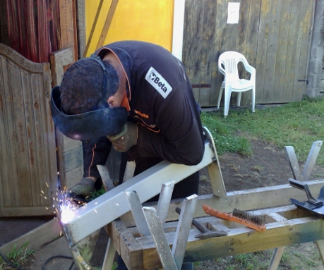

soldando suporte estrutura central.
Soldando sport central.jpg (138.57 KiB) Visto 57416 vezes

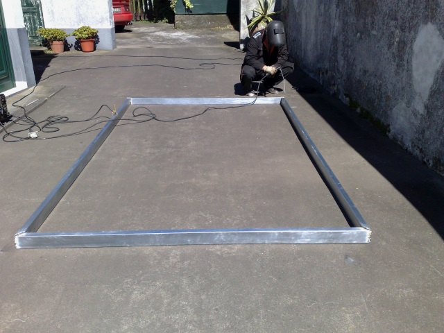

Foto da estrutura superior para os painéis solares.
Tamanho: 3,28m de comprimento X 2,08m de largura.
Composição: Tubo rectângular galvanizado 40/100 mm
Construção estrutura.jpg (97.88 KiB) Visto 57344 vezes

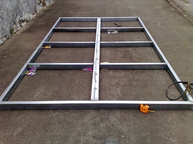

Construção estrutura 2
Construção estrutura2.jpg (147.31 KiB) Visto 57285 vezes

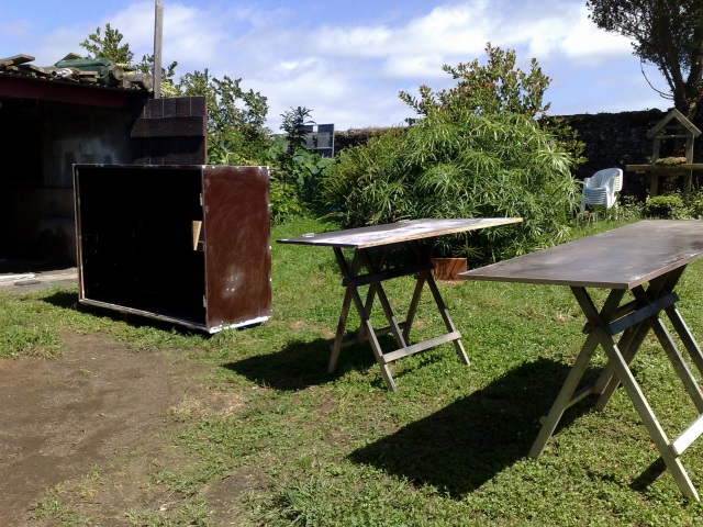

Movel para banco de baterias
Movel para banco de baterias.jpg (142.48 KiB) Visto 57283 vezes

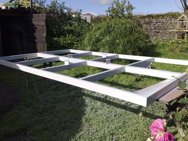

Estrutura já pintada, mas talvez vou dar mais uma demão, à pistola claro.
Estrutura ja pintada.jpg (120.66 KiB) Visto 57247 vezes
