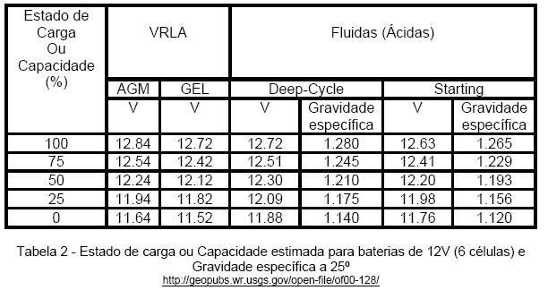

meu caro amigo josenir,como eu vou saber quando a minha bateria está próximo de 40% de carga?numa reciclagem aqui próximo de casa encontrei 4 baterias estacionárias de 65a,mas com um teste simples de curto-circuito reparei que não havia carga nenhuma, pois não apresentava se quer nenhuma mísera faísca. se estas tais baterias estacionárias,são também chamadas de (descarga profunda), você acharia que elas ainda poderiam ser recarregadas? qual seria a diferença interna entre uma bateria automotiva e uma estacionária?tem um senhor aqui próximo de casa ,que recondiciona baterias velhas , as vende como novas e ainda dá 3 meses de garantia,você já tentou tal proveito?

para saber com exatidão quanto resta da carga de uma bateria é necessário conhecer a curva de descarga. esta curva pode variar conforme o fabricante e o material da bateria. a tabela abaixo mostra alguns valores estimados para tipos diferentes de baterias. as deep-cycle são as estacionárias e as starting são as automotivas, e tem aindas as de gel.
sobre o recondicionamento, tem que ver como é o trabalho deste reciclador. aqui na minha cidade tem uns sujeitos que dizem fazer recondicionamento de baterias, mas não vale a pena. eles simplesmente desmontam várias baterias e montam algumas com as placa que estiverem em melhor estado. ou seja, com placas velhas. assim não serve.
se a bateria não apresenta o menor sinal de carga, normalmente está com placas danificadas (abertas), e neste caso não pega carga.
