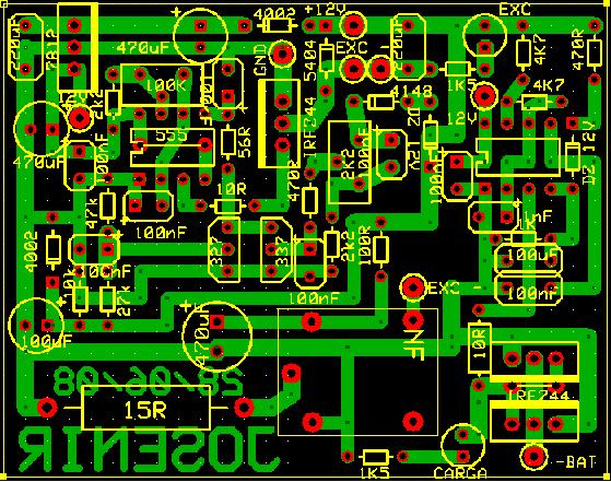

Segue a placa de circuito impresso do regulador/excitador
Mensagem por Josenir »
jprr,
como disse, já testei este regulador com vários alternadores diferentes e uns funcionaram um pouco melhor que outros, entretanto, considerando os custos/beneficios, o de 24v se torna muito prático, pois não requer alterações. se você usar um alternador de 12v e apenas refazer o bobinamento do estator, dobrando o número de espiras, também funciona muito bem. e nem precisa se preocupar em alterar o bobinamento do induzido, pois a excitação não é feita diretamente com corrente contínua, mas com pulso modulado em largura pelo regulador/excitador, e me parece que funciona até um pouco melhor do que o alternador original de 24v, pois o induzido de 12v possui fio mais grosso, e logo menor impedância e maior capacidade de corrente.
segue abaixo o desenho da placa de circuito impresso. se você montar, observe que existem dois trimpots, um de 100k e outro de 2k2. o de 100k regula o peso do gerador no eixo da turbina, se a sua turbina tem torque de sobra para mover o alternador, gira ele até 3/4 de volta para a direita, caso a turbina seja mais fraca, gira totalmente para a esquerda e aos poucos ajusta para o ponto ideal. o trimpot de 2k2 regula a tensão de saída, que fica entre 12v e 18v, procure regular para 14,5v se vai carregar baterias de 12v.
se tiver alguma dúvida, não faça cerimônia...

sei que vocês que postaram questionamentos ao meu projeto, realmente são qualificados e entendem do assunto proposto, não tenho a menor dúvida. não estou aqui para disputar espaço com ninguém, de forma alguma, pensei apenas em contribuir com algo que tenho. pode até parecer que sou presunçoso por demais, mas asseguro que é apenas a empolgação de alguém quando trata de uma assunto que lhe agrada, nada mais.
proponho que se abstenham de comentar aquilo que acham que não funciona ou que não esteja bem, pois existem muitas escolhas pessoais de cada projetista que não há como discutir. vocês, pelo jeito, são adeptos dos geradores com ímãs, e eu o contrário, já percebí que não há como conciliar estas idéia, pois são opostas, e cada um está muito seguro da sua posição.
aceitem minhas desculpas por algo que tenha dito que possa ter ofendido ou incomodado, acreditem que não tive intenção de magoar.
enfim, estou aqui neste tópico exclusivamente para discutir o tema que eu mesmo propus: um regulador/excitar para alternador automotivo desenvolvido por mim. quem se interessar pelo projeto, saiba que estou à disposição para exclarecer quaisquer dúvidas sobre seu funcionamento e nada mais que fuja a este tema.
Njay

o título do tópico apenas refere "alternador automotivo", não fazendo qualquer especificidade ao "método" ou tipo de alteração, se alguma, na utilização do alternador, pelo que eu não vejo a discussão com imãs/sem imãs como sendo off-topic, mas outros poderão ter outras interpretações. eu pessoalmente não estou com ideias muito fixas acerca de ter ou não imãs no gerador, mas referi que há uma diferença na eficiência de geradores com e sem imãs e referi também que existem outras características que devemos, na minha opinião de leigo (não entendo nada de eólicas, apenas um pouco de electricidade/electrónica), ter em conta para "classificar" uma eólica quanto ao seu ... chamemos-lhe "grau de qualidade", à falta de nome melhor. portanto, para mim a discussão está em aberto... já te perguntei quais são as vantagens de ter um gerador auto-excitado face a um com inductor com imãs, e gostava mesmo de saber a tua opinião!
