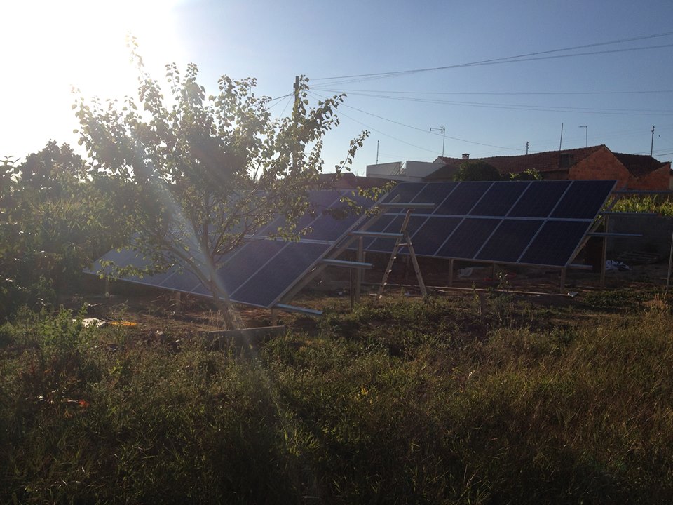

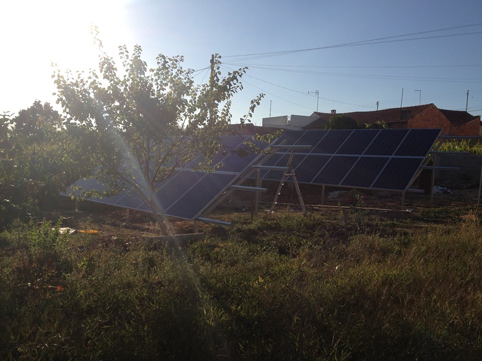

Já produz :), falta a inspeção, contrato e ligação a rede. O inversor chega ao máximo, testei as duas strings em separado ontem pelo meio dia, cada uma debitava 2200w ou seja total 4400w, o inversor só vai até aos 3800w. Sempre ajuda nas horas em que existe menos sol. Seguem algumas fotos.
Obrigado por toda a ajuda até ao momento!

Orientação das strings

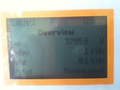

Pedroleiria: Peça ao instalador para "afinar" esse Solarmax.

é mesmo como o Celestino diz, o Solarmax tem que ser afinado , não pode ficar configurado nem em Portugal nem em espanha , tem que ser configurado com Suiça ou Alemanha., para isso funcionar como deve ser... :lol:
Se o instalador não fizer diz que o pessoal fornece o software e explica :D
Já agora fala com o instalador e verifica se isso ficou com duas strings iguais , isso tem que ficar com duas strings de 12 paineis , não pode ficar uma com 14 por exemplo e outra com 10 ...
o instalador que veja as ligações , porque no verao e perto do meio dia com duas strings 2940w cada uma , não podes ter só 2200w medidos por string , há ai qualquer coisa que não joga bem

Obrigado pelo feedback. Já falei com o instalador e ele não sabe "afinar" :). Vou precisar de ajuda. As strings são duas de 12 painéis. A forma que utilizei para testar foi desligar uma string de cada vez e validar a leitura. Estou a sacar o Maxtalk para ligar ao pc e ver se dá a informação sobre as strings sem ter de estar a ligar e desligar.

Vou mandar-te uma mensagem privada , com o local e a password onde esta o software , e algumas insttruções , para já podes ativar a placa de rede do inversor nos menus ,

Depois de afinado , no pico do dia vai aparecer no visor isto :

Só tenho de agradecer! Vou investigar :). Hoje produziu 31Kw. Estive a testar o Maxtalk "normal" e não encontrei nenhum sitio onde indique os valores que estão a chegar por parte das strings em separado. Amanha testo no Pro, fiquei curioso com a afirmação do Mário que a partida deveria ter mais de 2200w por string. Será da orientação, fui verificar e está desviado cerca de 5º dos 180º sul.

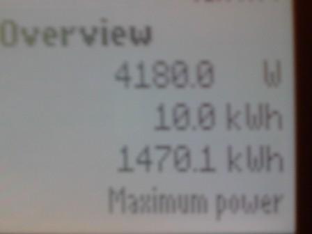

mcarneiro Escreveu:Depois de afinado , no pico do dia vai aparecer no visor isto :
Olá Boa noite;
Já tenho uma foto igual nos W :). Amanha é dia de inspeção, façam figas!
Tenho estado a acompanhar a produção e mesmo com 5800w de paineis o máximo que vi chegar ao inversor foram 4400w. É normal?
Estive a validar e está desviado cerca de 5º ou seja estão a 175 em vez de 180 sul. Será que vai influenciar muito? Agora também é tarde...é mais uma curiosidade.

é normal haver perdas significativas porque agora está muito calor , se quiseres podes por mais dois paineis, tens prai espaço que nunca mais acaba!, ai se o meu telhado esticasse! :lol:
