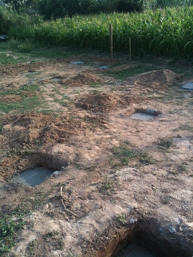

Obrigado a todos. Neste momento já passou das duvidas ao projeto. Vai levar 24 paineis de 245w e um inversor Solarmax. Seguem algumas fotos do que já existe.
A partida vai levar duas strings de 12 paineis segundo informou o instalador. Os painéis estão separados por 3,5m e tem 2.5m de altura, espero que não faça sombras.

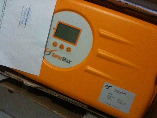

- Fixações
- Pilares.JPG (115.36 KiB) Visto 11992 vezes
- inversor
- Foto Caixa Interior.JPG (109.76 KiB) Visto 11992 vezes
- Paineis
- Foto Paineis.JPG (96.83 KiB) Visto 11992 vezes

Não te esqueças de uma coisa importante, a instalação deve ficar virada para o sul geografico, os instaladores esquecem-se disso, e acertam as instalações pelo sul magnetico , a diferença é de cerca de 11º , o que é bastante , o melhor mesmo é acertarem com o sol ao meio dia para não falharem...
não percas a folhinha que esta em cima do inversor , vão ter que apresenta-la ao inspector no dia da inspecção

Boas Mário,
Acertou aos 180° Sul geográfico , mas testei ao meio dia como disseste e apenas a 1h fica alinhado. Possivelmente nao esta bem alinhado.
o que interessa mesmo é se quando o sol está no ponto mais alto , está centrado com os paineis, porque com esta historia da hora oficial andar pra frente e para tras , consoante é verão ou inverno , o sol pode não estar no ponto mais alto ao meio dia..., eu como tenho a micro no telhado , não consegui virar a casa !
Já está a produzir ?
