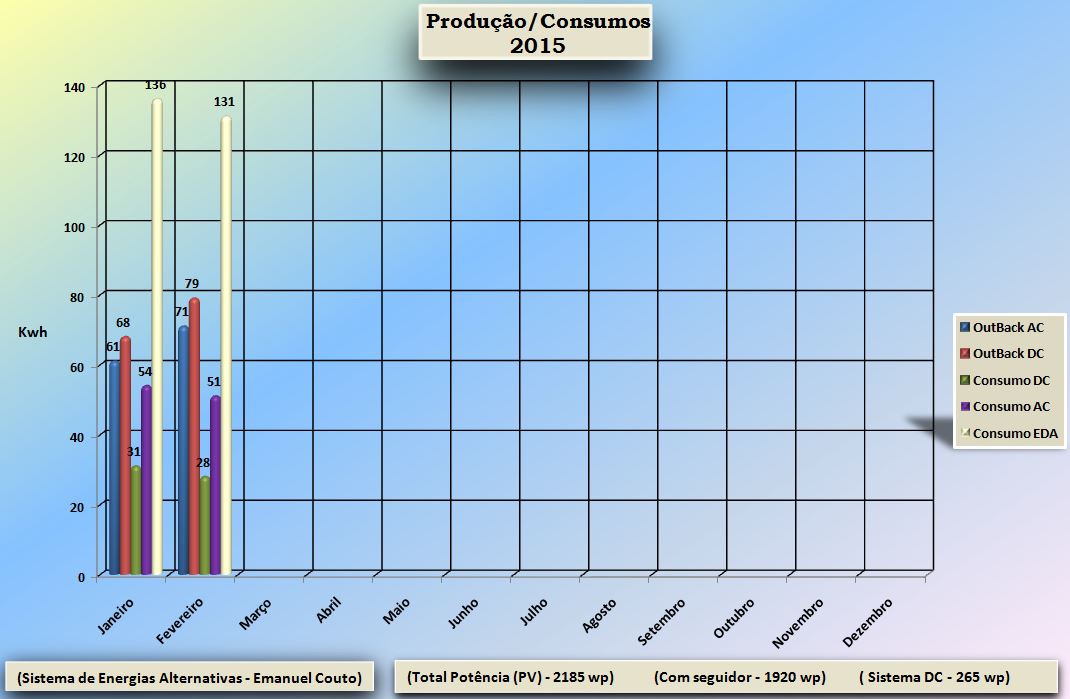

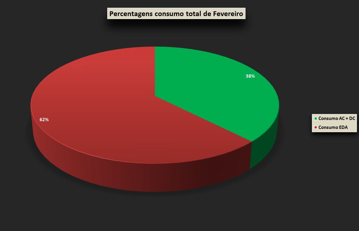

Contagem Fevereiro.
- Contagem Fevereiro.JPG (93.88 KiB) Visto 7897 vezes
- Percentagem total Fevereiro.JPG (41.69 KiB) Visto 7897 vezes

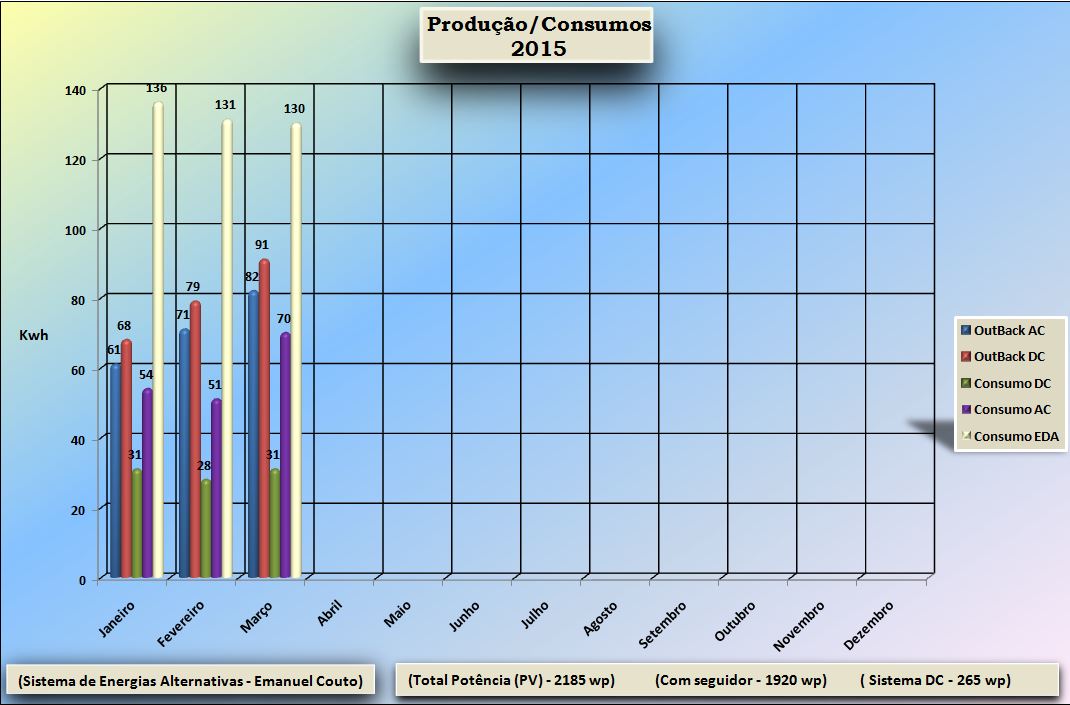

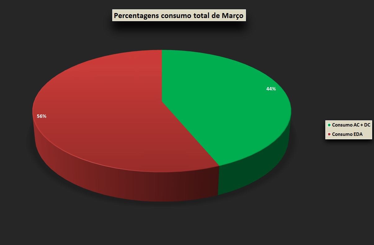

Contagem Março.
Inf: Por acaso os gastos gerais são superiores derivado ao facto de ser abrigado a utilizar um PC de grande capacidade durante muitas horas sempre em período nocturno.
- 3Contagem Março.JPG (100.96 KiB) Visto 7602 vezes
- Percentagem total Março.JPG (42 KiB) Visto 7602 vezes

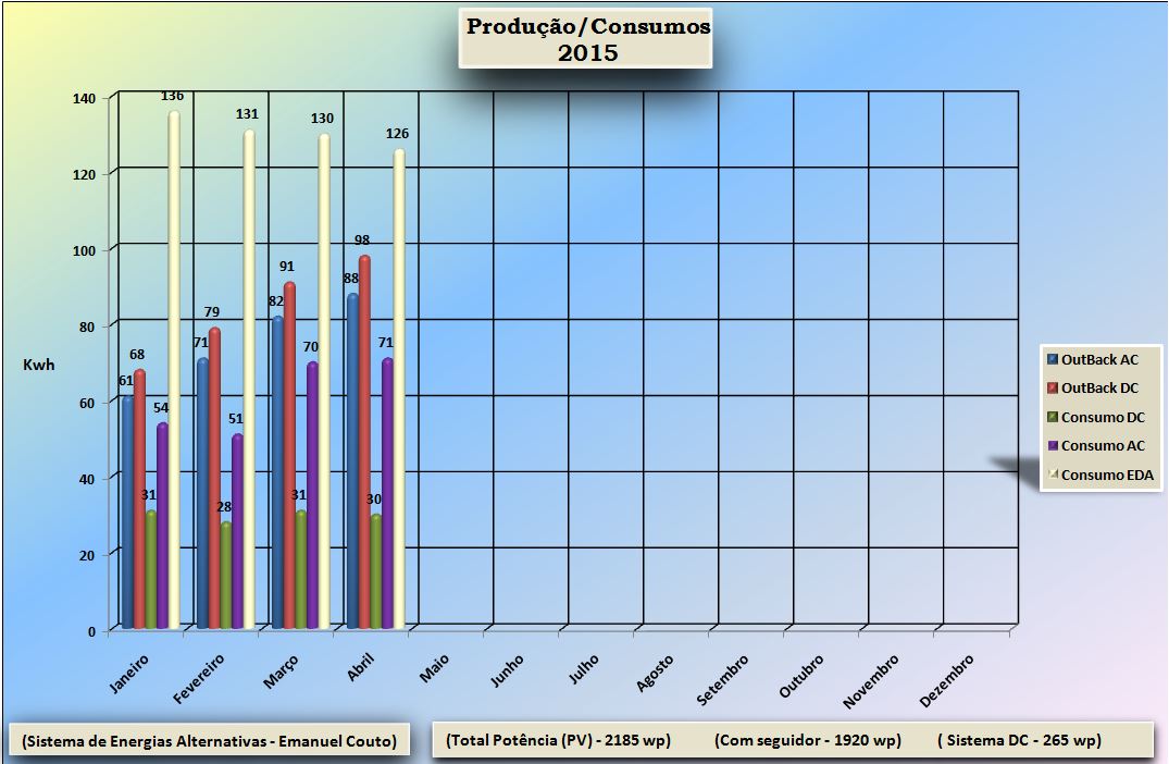

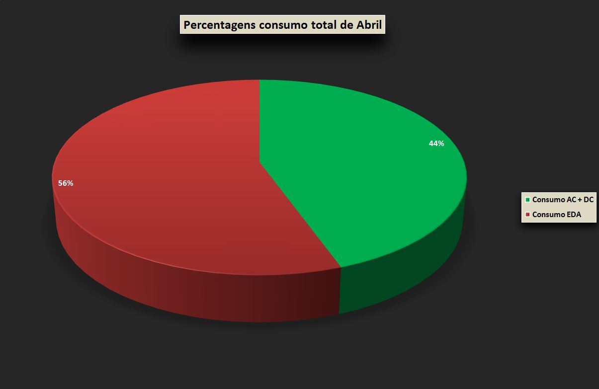

Hoje houve tanta luminosidade ao longo do dia que o sistema nem se ligou...
- Contagem Abril.JPG (105.5 KiB) Visto 7340 vezes
- Percentagem total Abril.JPG (41.84 KiB) Visto 7340 vezes
