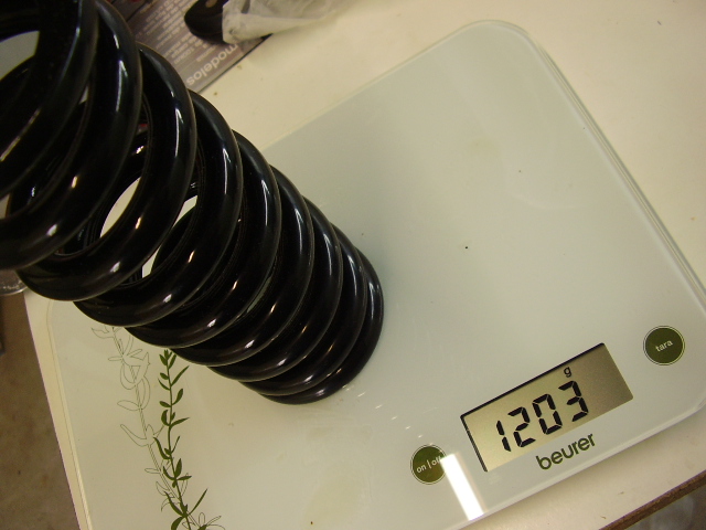

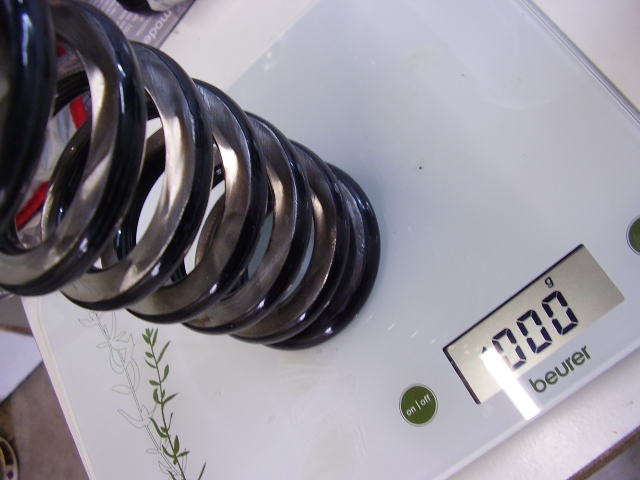

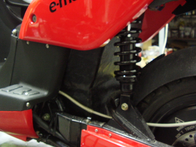

Após muitos testes de vários amortecedores traseiros, entre os quais dois com deposito a gás, para um aumento de pressão/dureza (um perfeito engano ao consumidor), voltei ao original e tive de o adaptar para que se torna-se mais suave (visto não ter já os 96Kg das baterias de chumbo).
Seu peso inicial...
Seu peso inicial...
2014-02-22 16.50.41.jpg (140.97 KiB) Visto 4734 vezes
Após algumas horas de rebarbadora...
2014-02-22 16.50.31.jpg (140.54 KiB) Visto 4734 vezes
Depois de pintado e colocado no seu respectivo lugar. Posso acrescentar que ficou a trabalhar muito bem, tanto com uma  como com duas pessoas em cima (testado em estrada de paralelos da Av. Dr. Lourenço Peixinho em Aveiro, uma lastima de estrada).
2014-02-23 12.59.24.jpg (141.67 KiB) Visto 4734 vezes

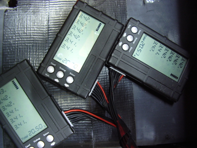

Após 500Km de utilização das células, uma verificação de balanceamento, para a confirmação de que todas elas estão de boa saúde (auto descarga igual, umas às outras).
Tensões das células após um minuto depois de ter findado o carregamento com o carregador interno (carregamento a 0,09C)

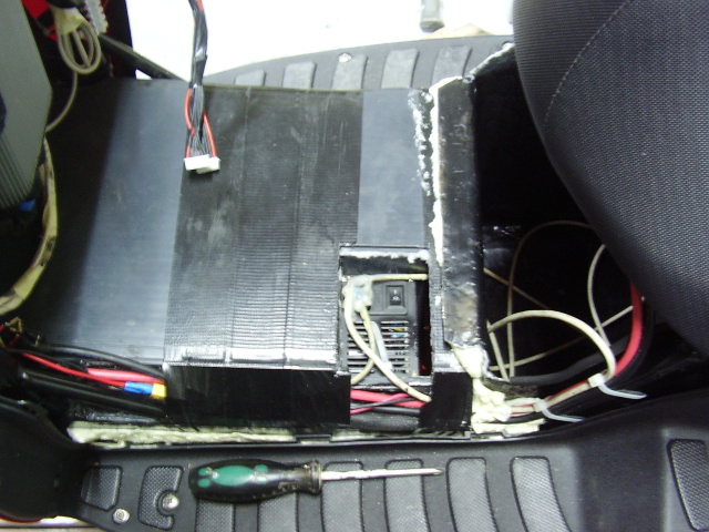

Embora esteja bem escondido, este carregador é facilmente retirado, e está a empurrar o ar quente para o compartimento  do aproveitamentos de espaço debaixo do banco (podendo assim secar o capacete e as luvas se lá forem colocados durante o carregamento)
2014-02-23 11.02.01.jpg (140.46 KiB) Visto 4729 vezes

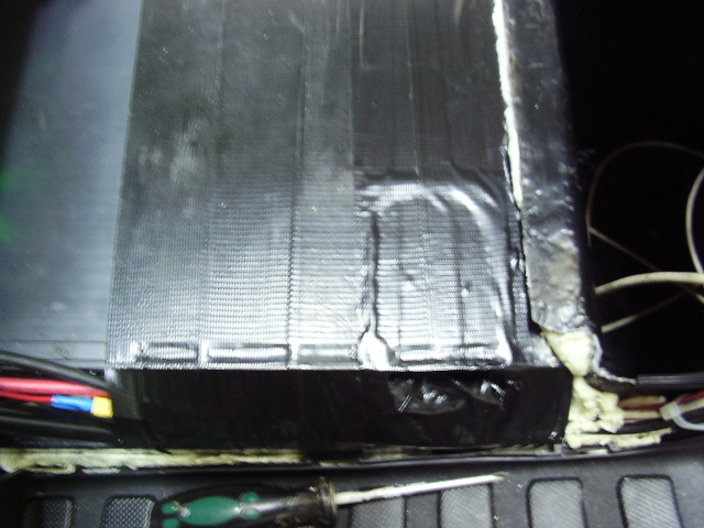

Visão da caixa das baterias por cima.
2014-02-23 11.17.47.jpg (144.64 KiB) Visto 4729 vezes

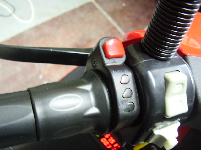

Botão de marcha-a-trás...
O vermelhinho.
O vermelhinho.

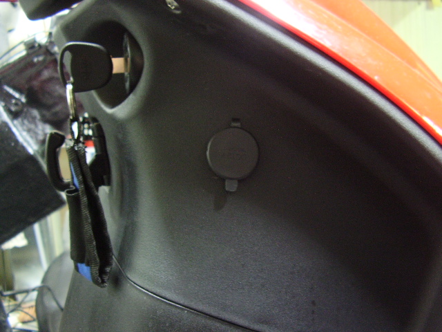

Muito disfarçadamente...
Tomada de isqueiro para carregamentos de telemoveis, gps, mp3, etc...
2014-02-23 12.47.38.jpg (141.88 KiB) Visto 4726 vezes

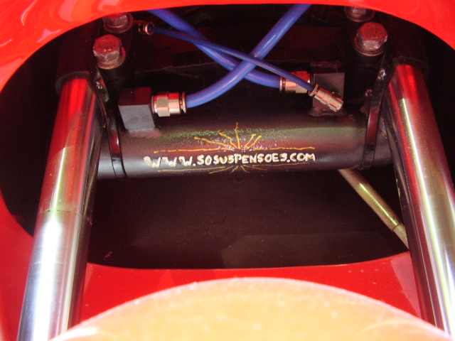

Ainda não tinha mostrado a visão dos amortecedores da frente, com a tal publicidade desnecessária e invisivel para quem passa!
Dá para verificar que o curso de trabalho das bainhas, agora é muito superior.
2014-02-23 12.42.27.jpg (139.11 KiB) Visto 4726 vezes

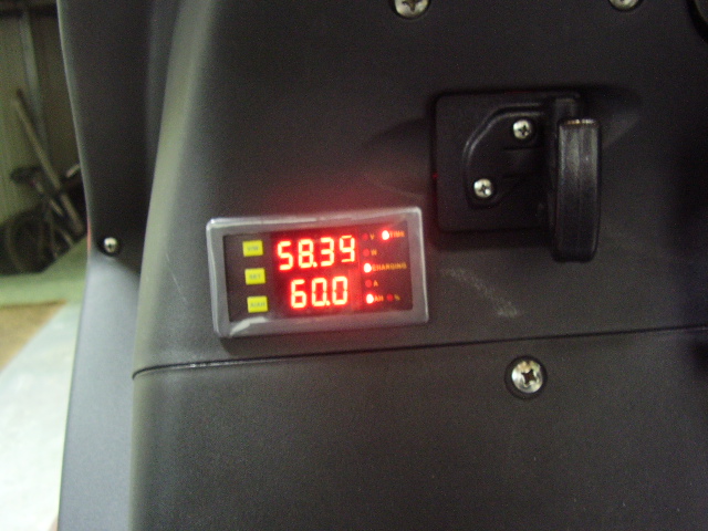

CB... Este computador de bordo é muito preciso e tem muitos menus...
Ele trabalha com a tensão total do pack e está sempre ligado, podendo desligar o visor com o pressionar da tecla "set" ao meio, a amarelo)
Seu consumo é desprezável.
Aqui podemos visualisar a tensão total do pack e os Ah nele contidos.
2014-02-23 12.44.13.jpg (139.76 KiB) Visto 4721 vezes
Valor de percentagem da bateria com precisão de décimas.
2014-02-23 12.45.22.jpg (138.74 KiB) Visto 4721 vezes
Agora mostra os Amperes instantâneos (neste caso é zero por estar desligada a mota).
2014-02-23 12.45.38.jpg (143.54 KiB) Visto 4721 vezes

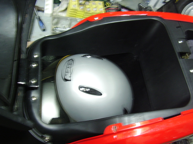

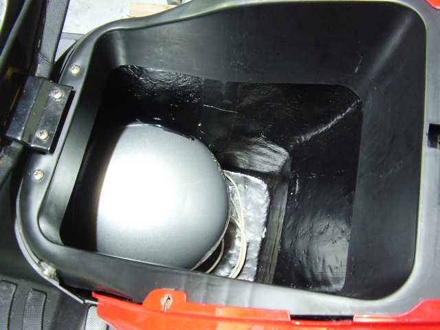

Aproveitamento de espaço...
Visão de cima.
Visão de cima.
2014-02-23 12.49.17.jpg (142.62 KiB) Visto 4719 vezes
Com dois capacetes e muito espaço vago dos lados e em cima.
2014-02-23 12.50.37.jpg (141.94 KiB) Visto 4719 vezes
Com um capacete.
Com um capacete.
2014-02-23 12.49.59.jpg (143.09 KiB) Visto 4719 vezes
