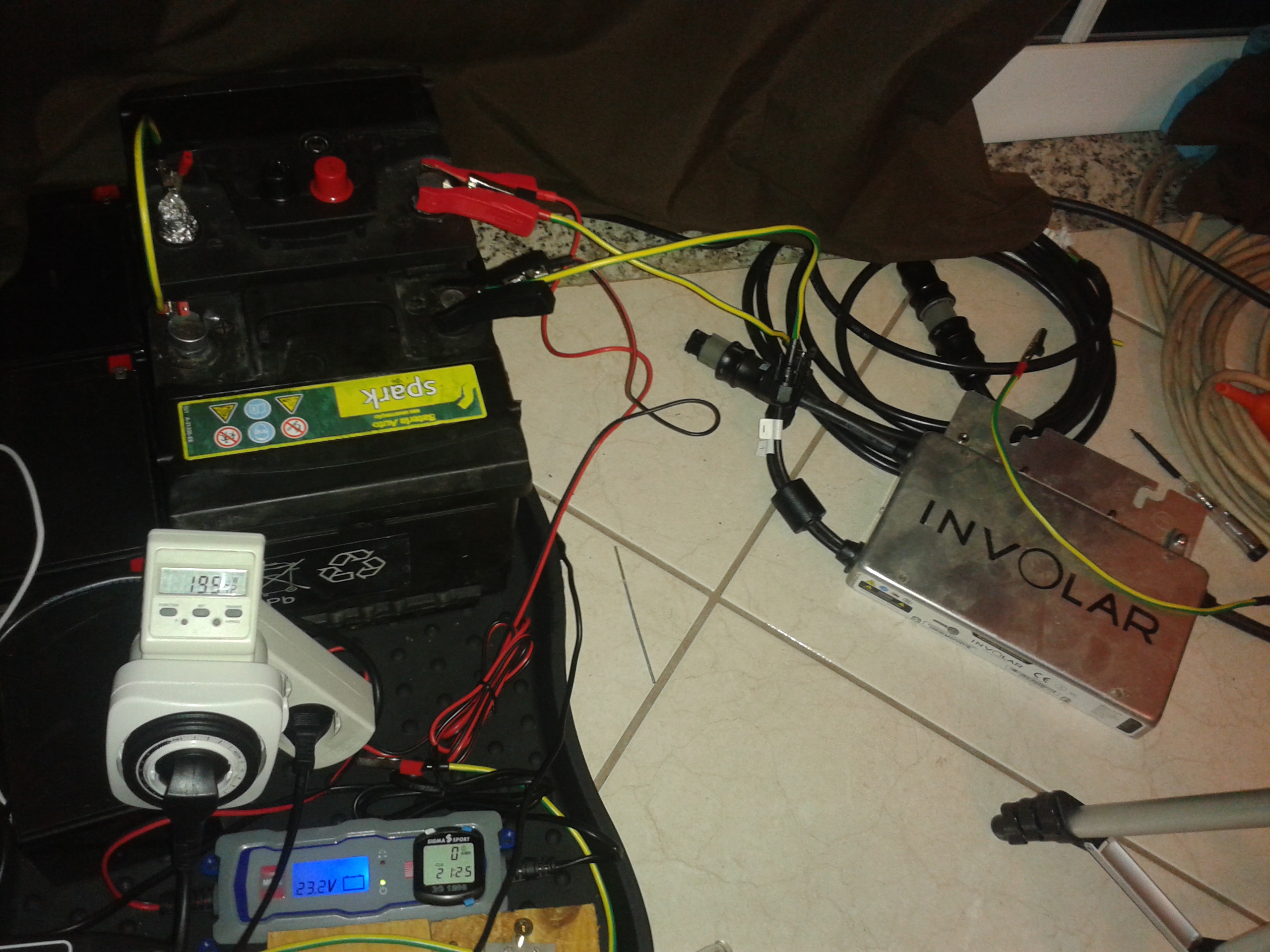

Em relação à utilização de baterias para alimentar o Inversor .É claro que tinha de experimentar
Com duas baterias de carro usadas em serie, dura pouco mais de uma hora até chegar aos 22volts.
As baterias são de 50 e 43 Ah respectivamente.
O máximo que debita com as baterias carregadas são 210w, acho que precisava de mais tensão para ser mais eficiente.
A 22 Volts debita cerca de 180W.

Re: Micro inversor Involar MAC250A (vista em detalhe)
Estes conversores não foram concebidos para serem alimentados a baterias.
Com tensões tão baixas, o rendimento é baixo...
Valeu o teste
