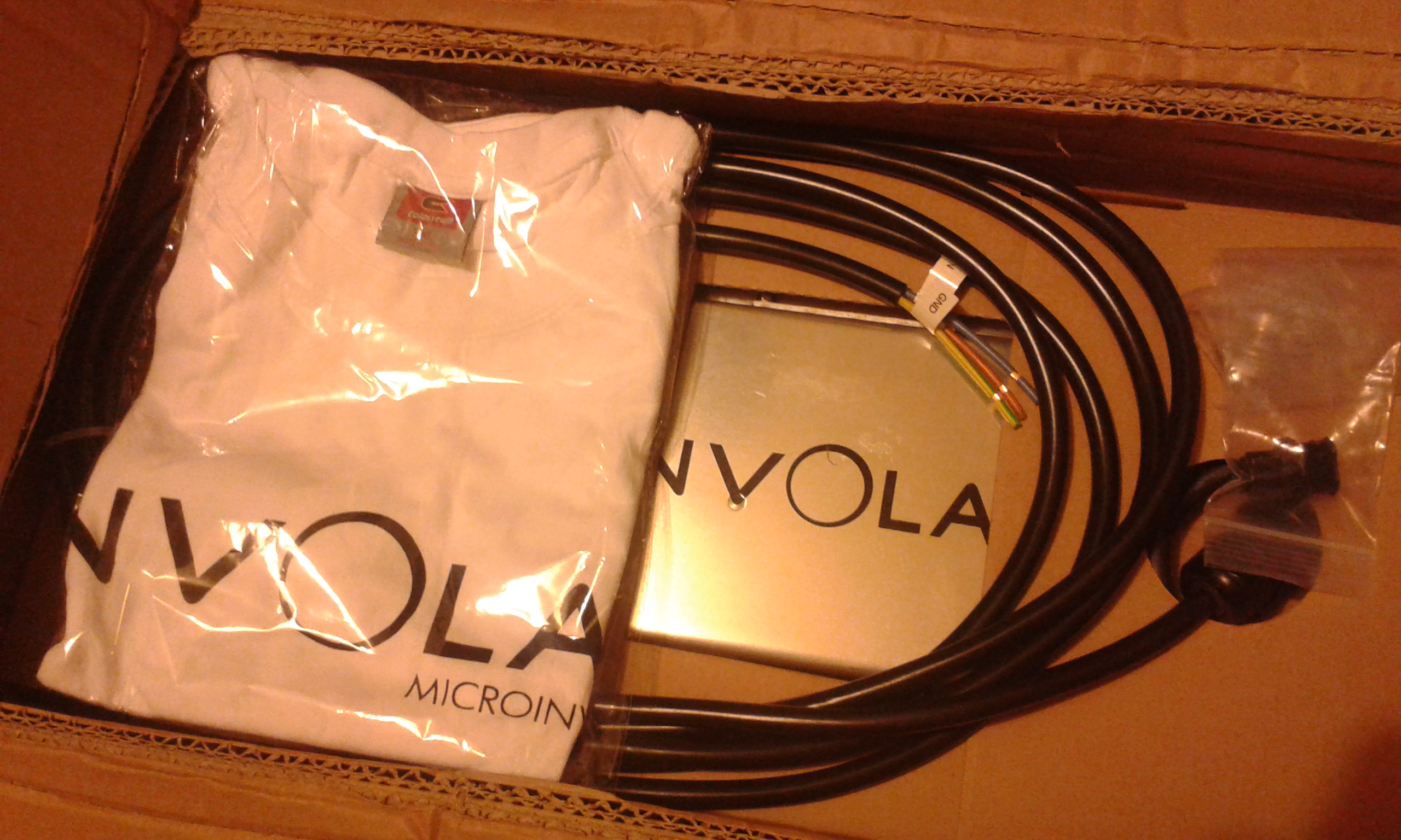

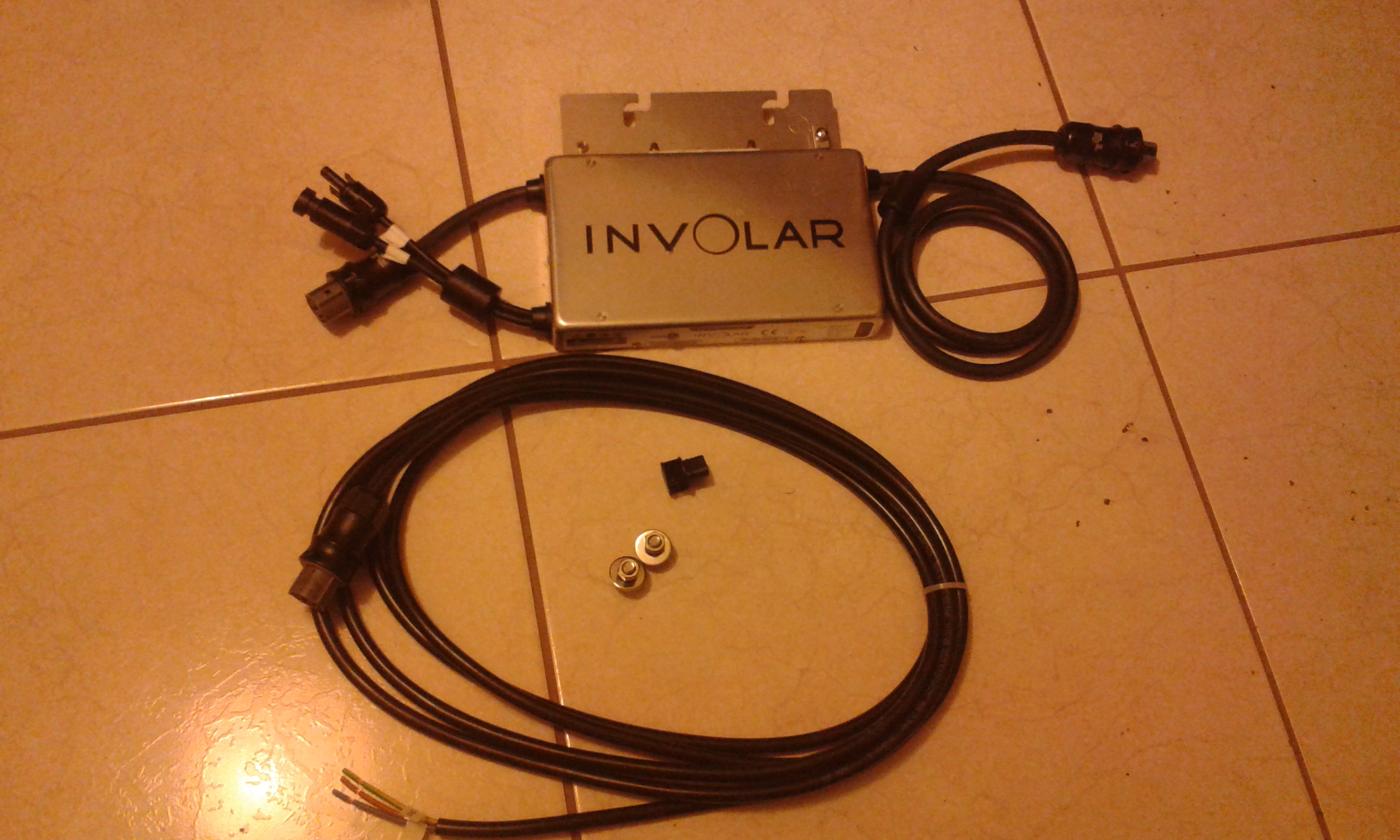

Boa noite a todos o meu kit de autoconsumo está completo.
Painel renesola 245w Poli e microinversor Involar MAC250A.
Este inversor é bastante robusto , os componentes são selados numa espuma/borracha que isola os componentes do exterior e além disso é condutor de calor para dissipar o calor dos componentes para o chassi.
Para instalações maiores é possivel conectar até 16 deste micro inversores em serie(não é o meu caso).
Tem fichas MC4 para ligação ao painel solar,comprei um terminador para não deixar uma das fichas exposta aos elementos e uma extensão para ficha eletrica standard.

Edit adicionar foto do inversor, cabo e terminal.
Em conversa com o fornecedor fiqueo a saber que os kits da http://www.brico-sun.pt/ usam este micro inversor, mas com um autocolante da maraca deles em cima.
Vou por a coisa a trabalhar depois deixo aqui o feedback com mais uns videos da coisa a bombar.
Deixo um pequeno review to Microinversor da Involar que fiz .(Está em Inglês)
http://youtu.be/xupqdnlXrN4
- Inversor, cabo para ligar à corrente e terminal (no centro da foto)
- 20140805_214204.jpg (1.17 MiB) Visto 13638 vezes
- Gostei da t-shirt XXL mas equivale a um L português.
- 20140805_213922.jpg (1.31 MiB) Visto 13638 vezes

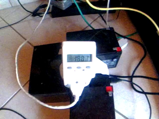

Hoje com o painel no terraço na horizontal (ainda não tenho estrutura para o bicho) deu um máximo de 180w .
Houve algumas nuvens no ceu pelo meio dia a ver se amanhã a coisa corre melhor

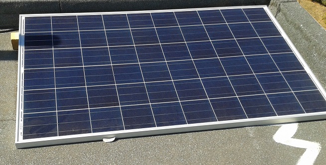

Apenas uma pequena atualização.
O painel na hora de maior produção depois de inclinado uns 30º foi a olhometro(não é o exemplo da foto), o máximo que produziu foram 188w de pico.
Falta a estrutura para espremer mais um bocadinho a coisa.
Como está na foto produz cerca de 1.1~1.3 kw/dia (em 3 dias o medidor informava 3.4 kw produzidos).
Coloquei também um relógio na tomada do inversor(daqueles do chinês de 5 € analógicos) para este apenas ligar a partir das 7:45 e parar às 19:30, isto porque o inversor tem um consumo de standby de 16~15 watts.
Assim não fica a consumir durante a noite.
- relogios-temporizadores_timer_blink.jpg (9 KiB) Visto 13843 vezes
- renesola245w.jpg (113.34 KiB) Visto 13843 vezes

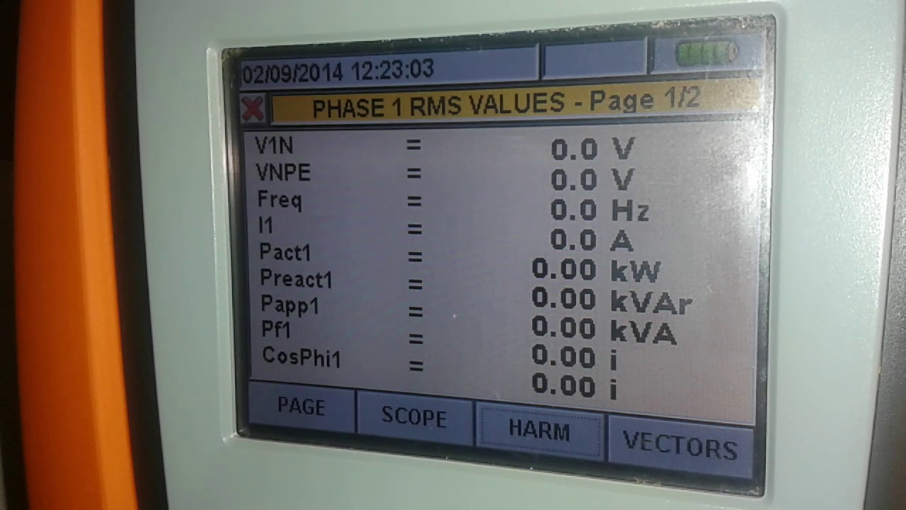

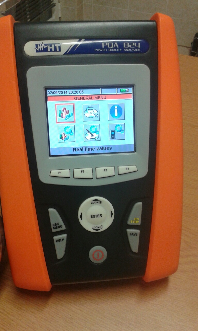

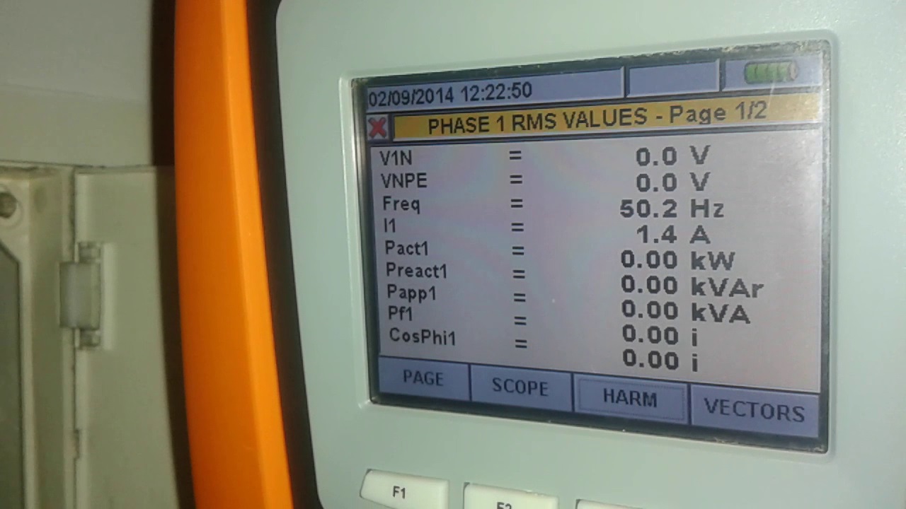

É bom ter amigos assim... hoje tive oportunidade de colocar as mãos num HT intruments PQA824(analisador de rede).
Estive a monitorizar a corrente que entrava em casa com o grid tie inverter ligado e desligado.
Fiquei bastante contente com os resultados.
Liguei a "pinça" (neste caso é um laço) à entrada do disjuntor principal para monitorizar a entrada de corrente(só verifiquei amperes).
Tinha apenas um pc, um portátil e um frigorifico ligado no momento dos testes eram 12:20 quando o sol está bem alto, já deu para perceber que a coisa efetivamente funciona.(não é que tivesse dúvidas ,mas faltavam dados concretos)
Para os mais curiosos fica o link de um vídeo que fiz dos testes.http://youtu.be/ThaMX59Mj7M
Inverter desligado Inverter ligado

Vamos lá ver se percebi....
Com o Inversor ligado e a injectar na rede (de casa) não passa nada para fora?
Estas a consumir totalmente tudo o que produzes nesse momento, e é coincidente com o consumo de todos os equipamentos ligados em casa?
Podes explicar porque é que o analisador passa tudo a zeros quando o inversor está ligado?

Deve ter coincidido com o consumo no momento. 1.4A em VA daria 322VA, em W, deve dar o consumo da casa....

A pinça ou o "laço" medem a corrente nos dois sentidos?

Esta pinça / laço tem sentido para medir, o que quer dizer que não mediria se a corrente estivesse a fluir no sentido inverso.sergiomms Escreveu:Vamos lá ver se percebi....
O meu contador contador um Janz bi horario, esse sim surge o símbolo de corrente inversa.
