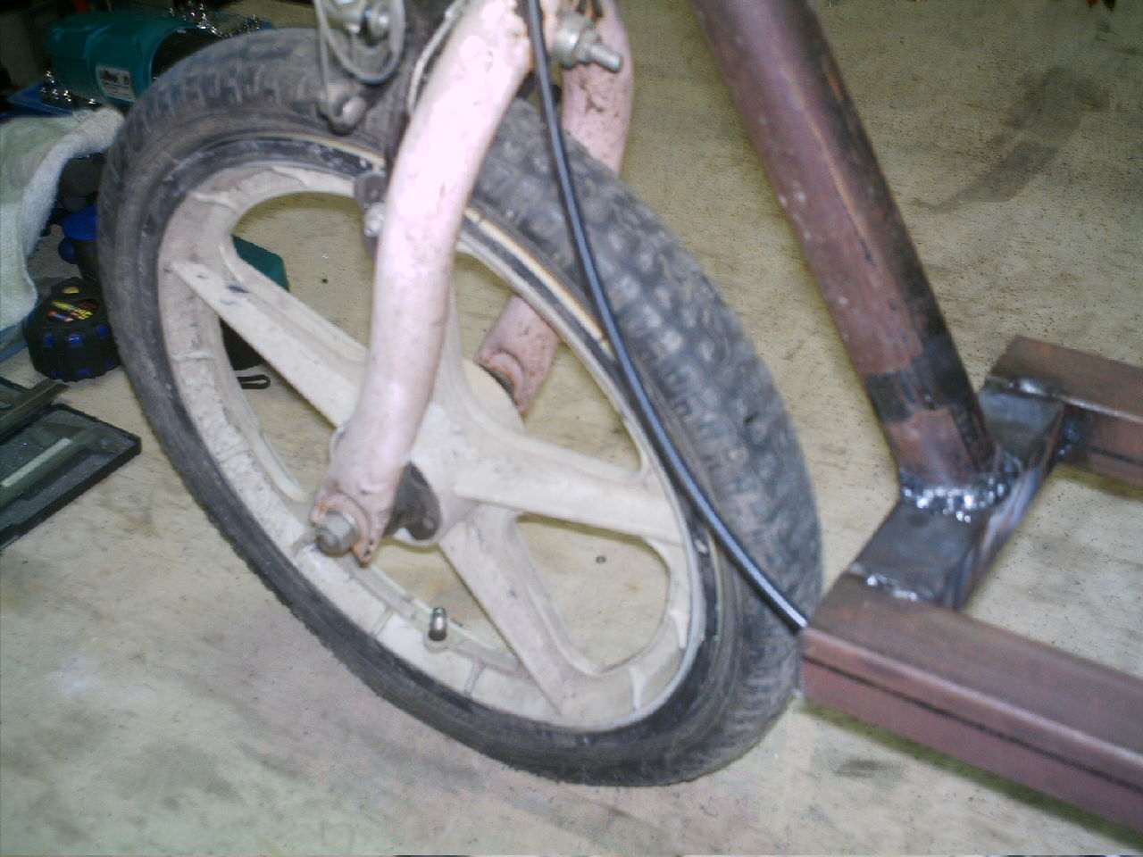

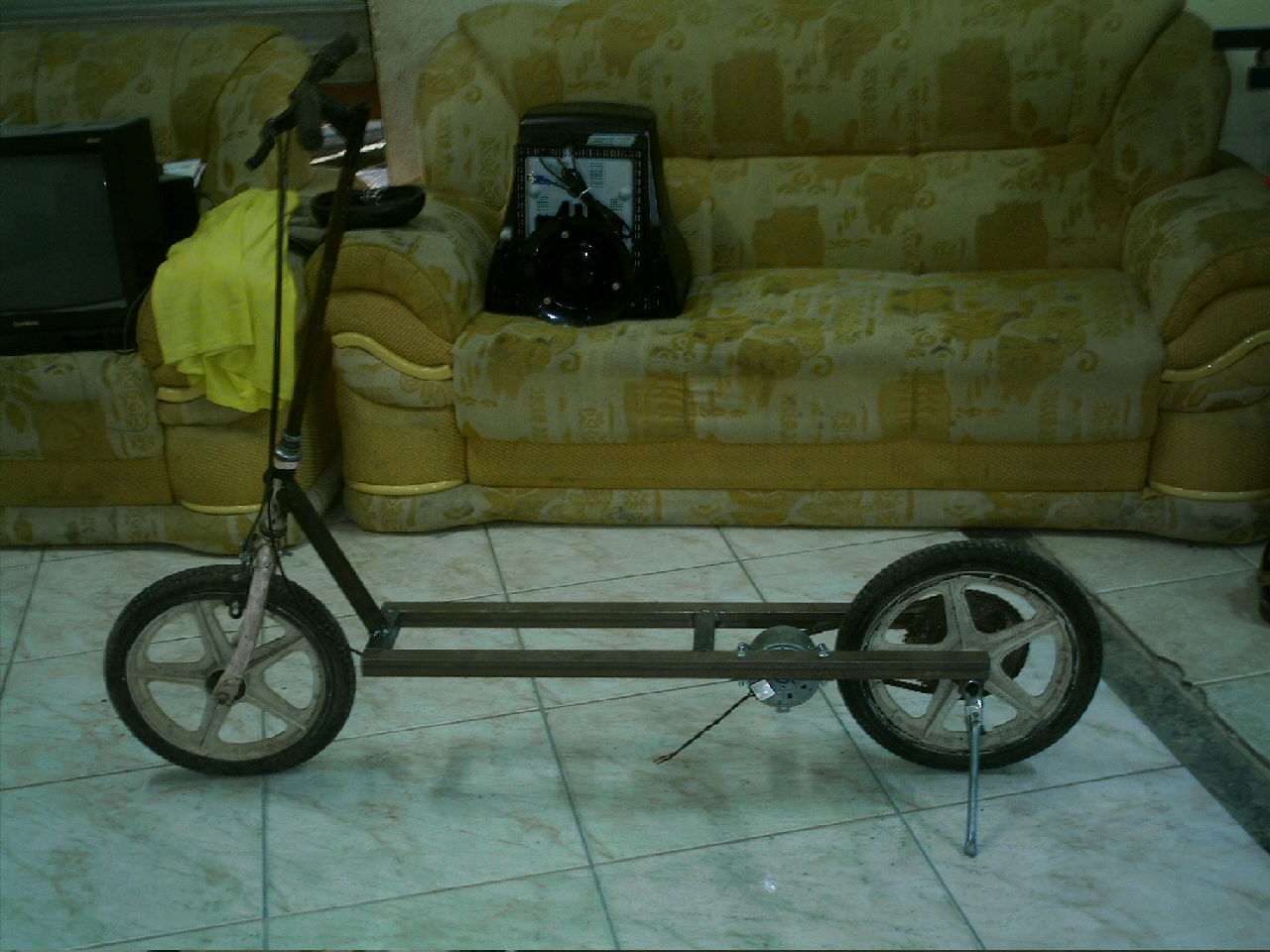

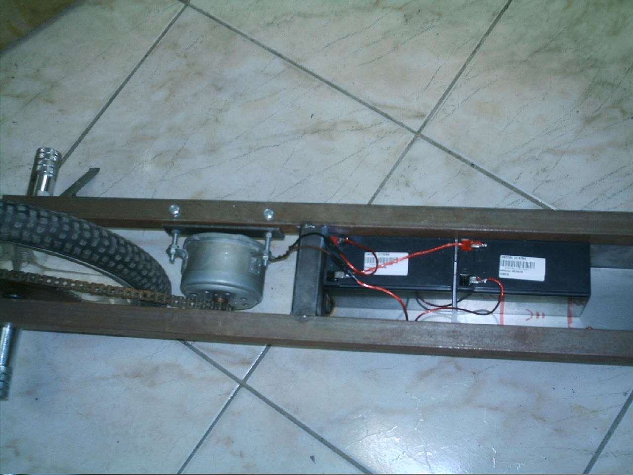

depois de conhecer este maravilhoso fórum tomei coragem e comecei a construir um projeto
que a muito tempo estava na minha cabeça...
como não sou muito bom com os texto e uma imagem vale por mil palavras seguem fotos , espero que gostem? e se fiquem a vontade para comentar o projeto.
- IMAG0011.JPG (117.6 KiB) Visto 7719 vezes
- IMAG0010.JPG (113.4 KiB) Visto 7719 vezes
- IMAG0009.JPG (147.19 KiB) Visto 7719 vezes

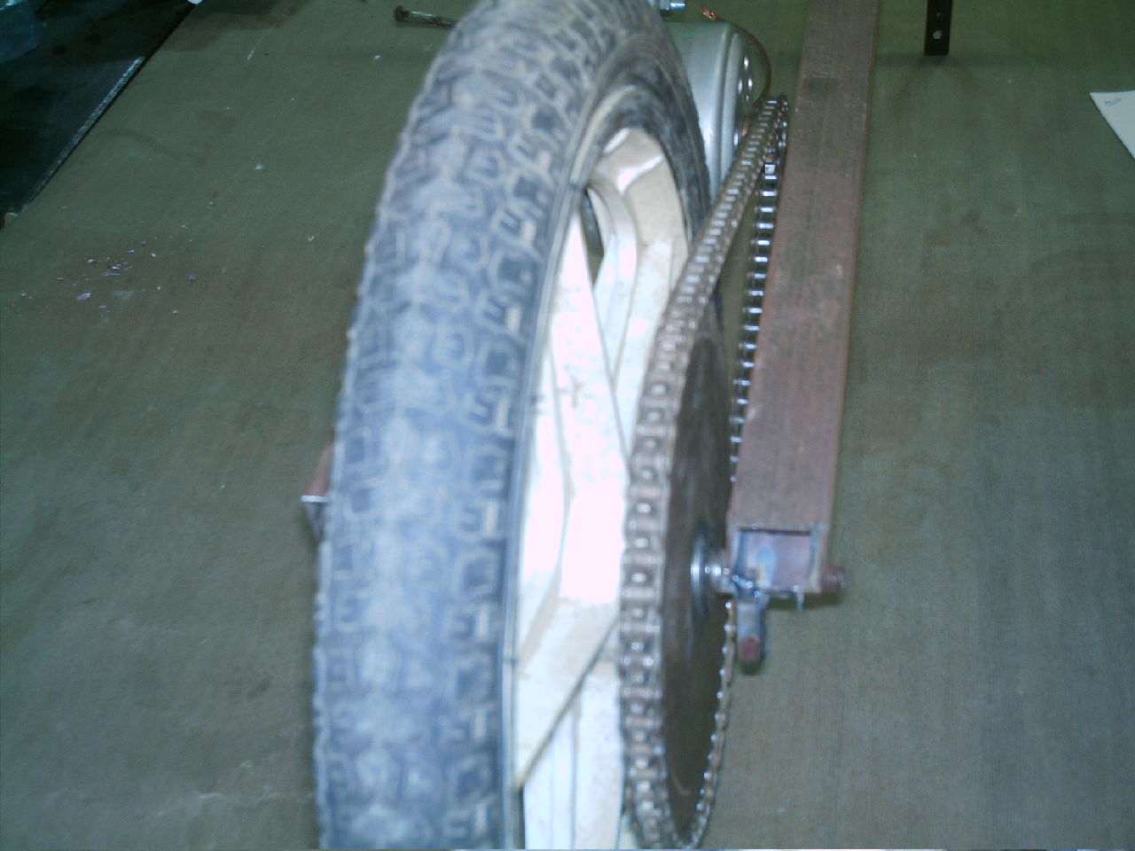

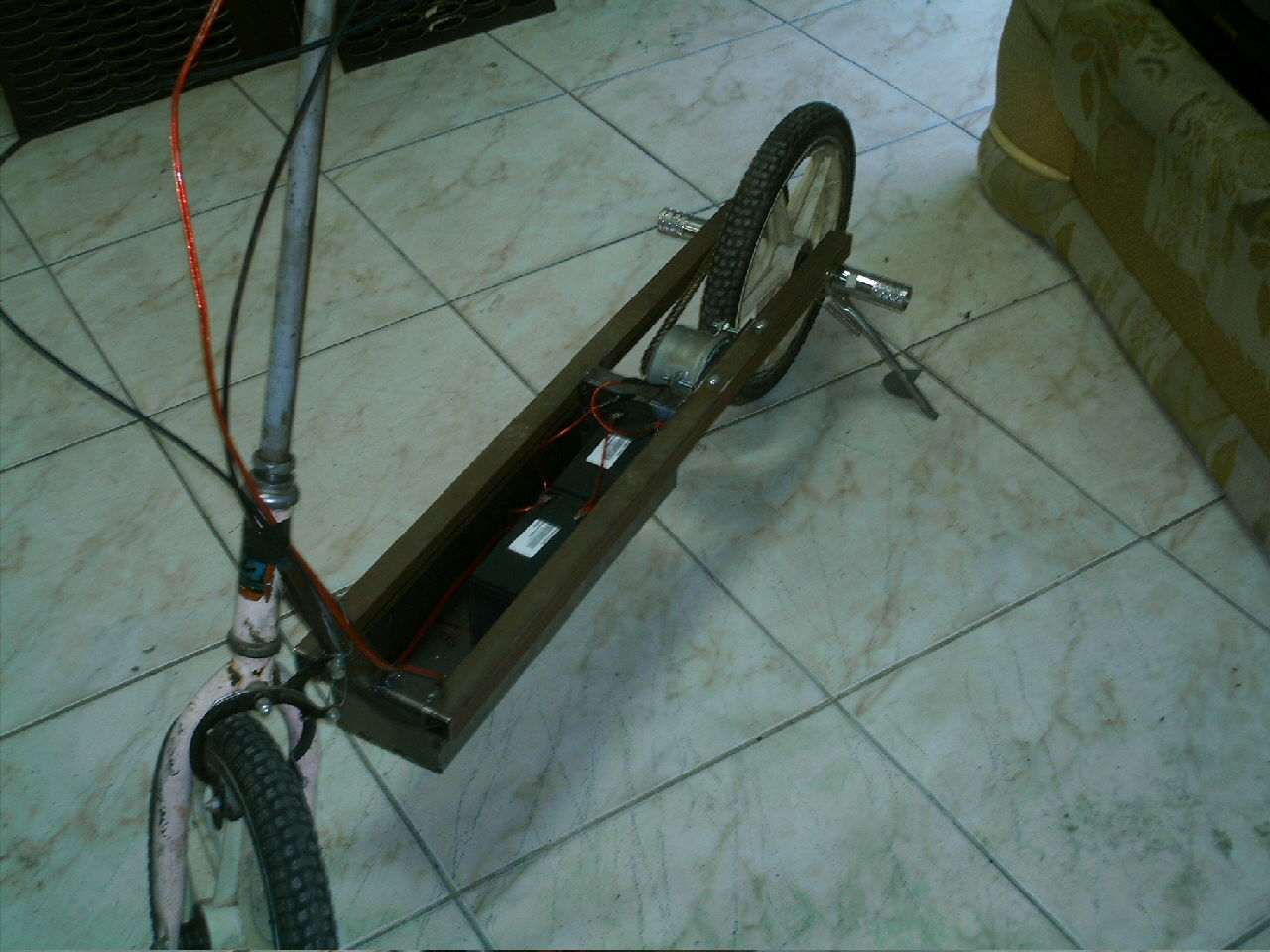

mais fotos
- IMAG0014.JPG (109.79 KiB) Visto 7716 vezes
- IMAG0013.JPG (122.85 KiB) Visto 7713 vezes
- IMAG0012.JPG (84.69 KiB) Visto 7710 vezes

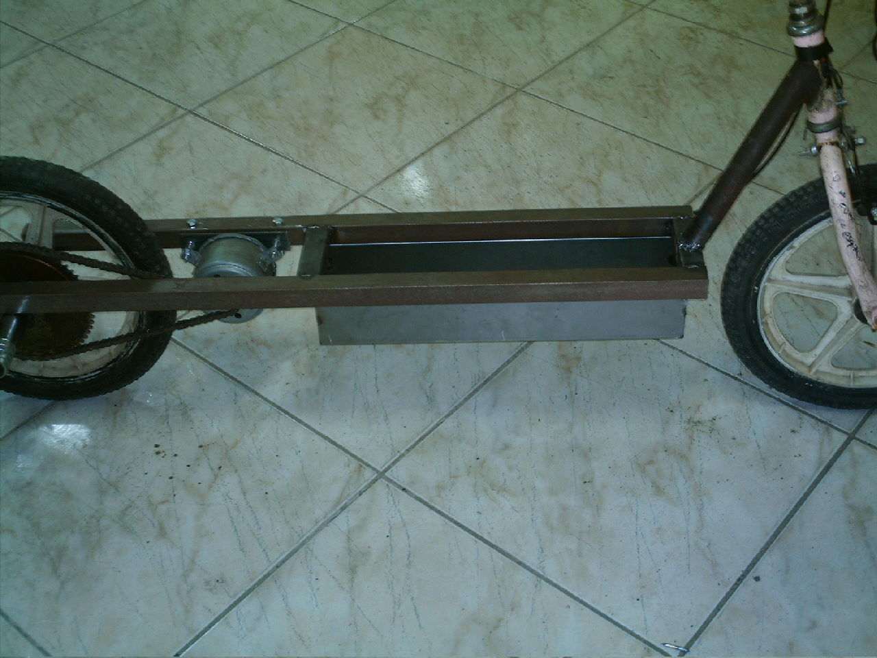

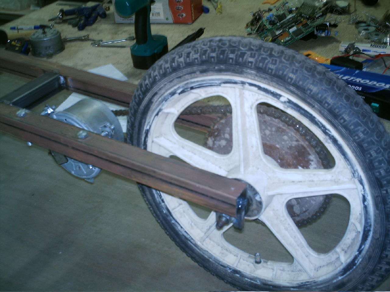

mais fotos
- IMAG0027.JPG (107.67 KiB) Visto 7709 vezes
- IMAG0023.JPG (103.94 KiB) Visto 7710 vezes
- IMAG0022.JPG (108.08 KiB) Visto 7711 vezes

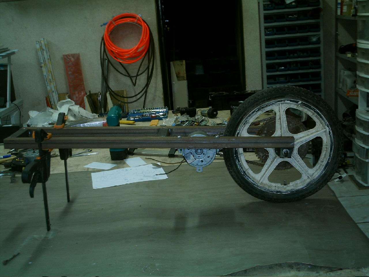

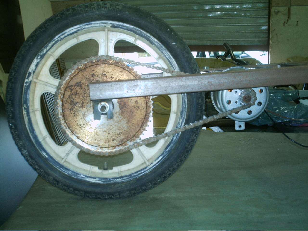

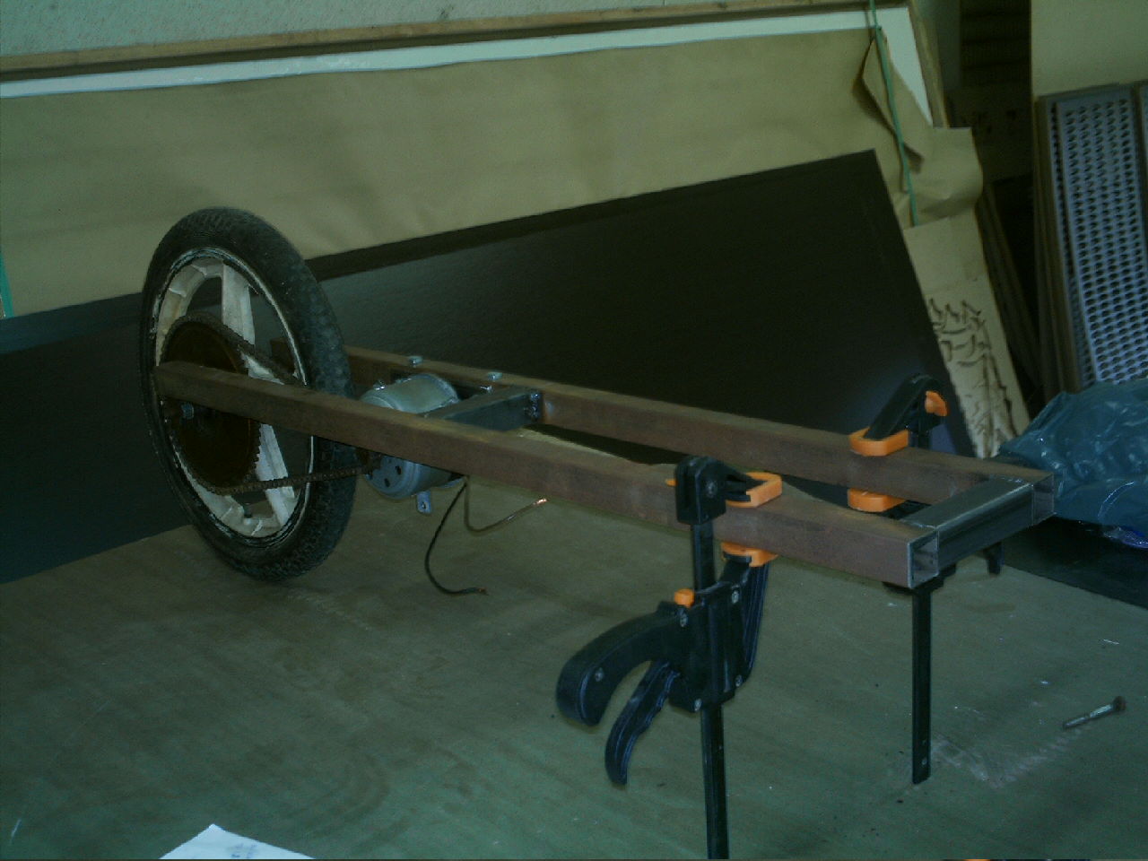

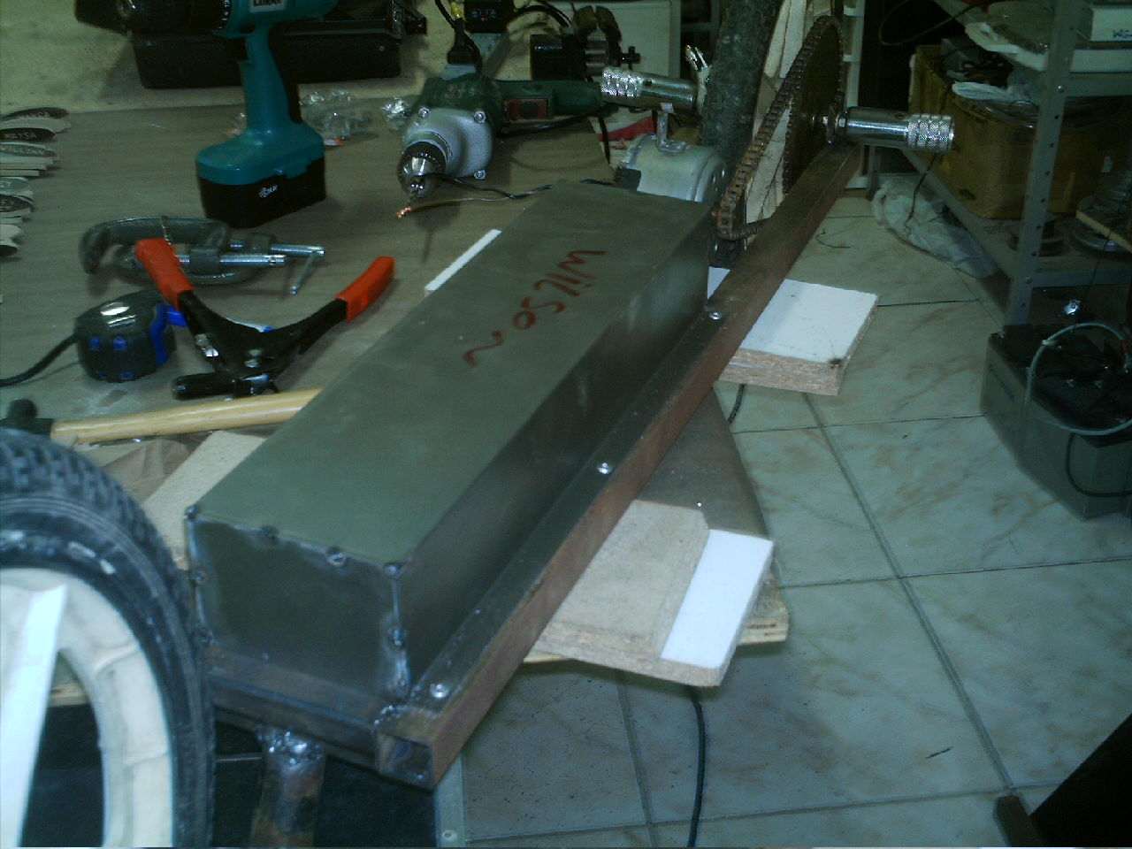

mais algumas
- IMAG0030.JPG (99.46 KiB) Visto 7711 vezes
- IMAG0028.JPG (105.63 KiB) Visto 7712 vezes

parabéns pelo projecto, podes avançar com os detalhes, que motor é aquele ?

boa noite
o motor é um gpb da bosch :
305 w
12v
2600 rpm
25a
quanto a velocidade não foi medida, mas o projeto foi para 28km/h aproximadamente..
já fiz um teste sem controladora ,ligando o motor direto, e fiquei muito satisfeito com o desempenho!
por esses dias instalarei o controlador do josenir !!
obs. estou utlizando 24v neste motor e ele funciona normalmente sem aquecimento...já vi utilizarem até 48v por pouco tempo e não tiveram problemas!
agora pergunto, se dobro a tensão a potencia tambem dobra?
abraços
wilsoncnc
305 w
12v
2600 rpm
25a
abraços
