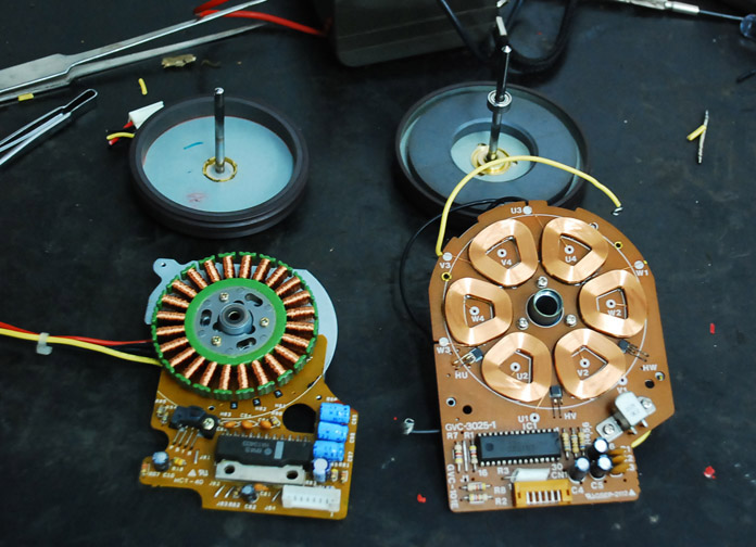

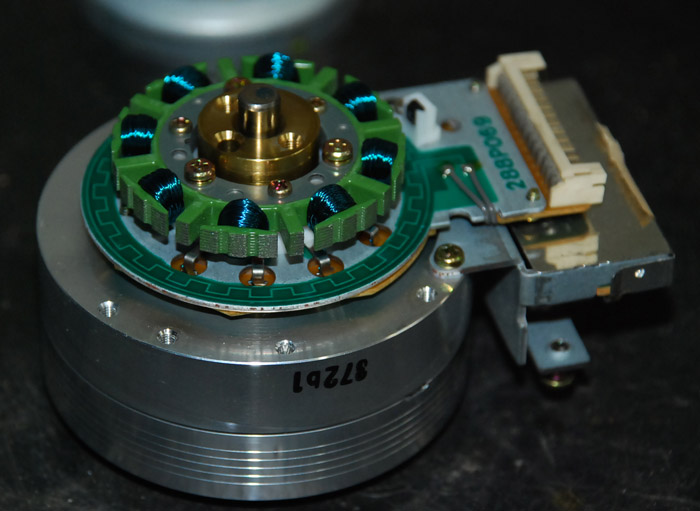

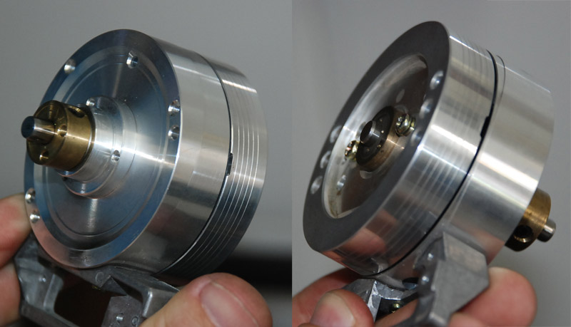

- para minha surpresa esse motor do cabeçote gerava mais energia que os normais consegui com ele 5.5volts a 1200 rpm. acabei usando ele como eixo e como motor.
- DSC_0861c.jpg (108.22 KiB) Visto 6380 vezes

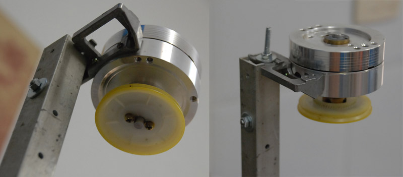

- cabeçote tambem tinha motor, mais fracos conseguia nao mais que 1.5volts, resolvi entao aproveita a sua mecanica precisa e impecavel como eixo, ele possue dois rolamento muito leves
- lamaquina.jpg (99.23 KiB) Visto 6379 vezes
- o motor da esquerda consegui 5.5volts a 1200 rpm.
com o da direita consegui 10volts a 1200 rpm - bom e mau.jpg (141.88 KiB) Visto 6368 vezes

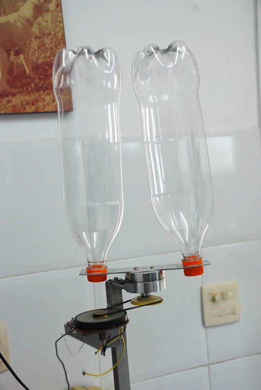

feita as ligações parti para o eixo e coletores, dobrei uma chapa de aluminio em forma de u parafusei no topo cabeçote e usei suas garrafas pet cortadas ao meio como pas coletoras.
as garrafas na horizontal tinham muita resistencia o mesmo vento que empurava uma pá brecava a outra, nao chegava a parar de girar mais diminuia a velocidade.
foi entao que coloquei elas na vertical e melhorou o desempenho e diminuiu o momento fletor.
as ligações das bobinas josenir me ajudou no topico sobre bobinamento
http://novaenergia.net/forum/viewtopic. ... &sk=t&sd=a

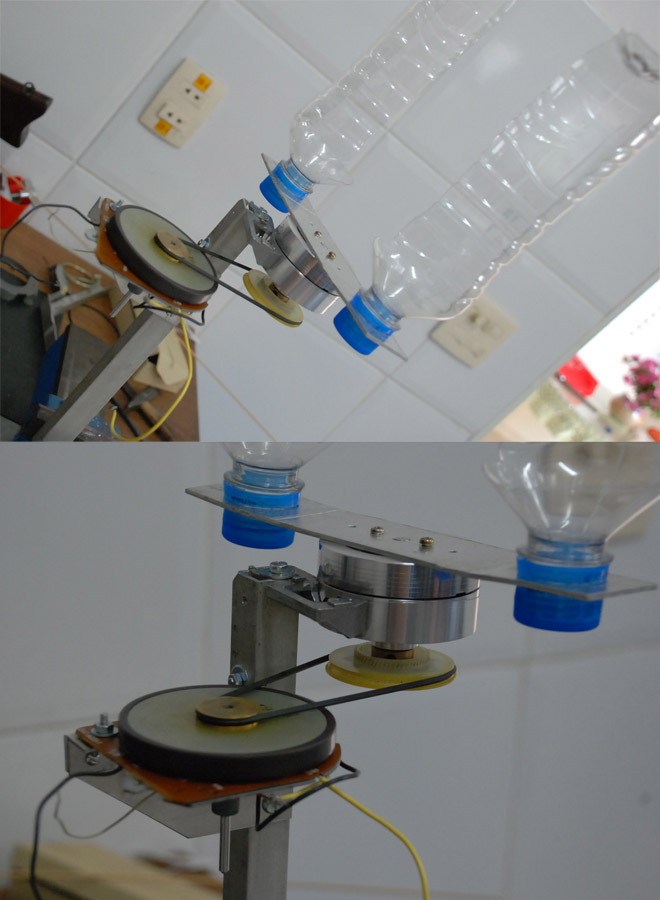

polias motores e afins

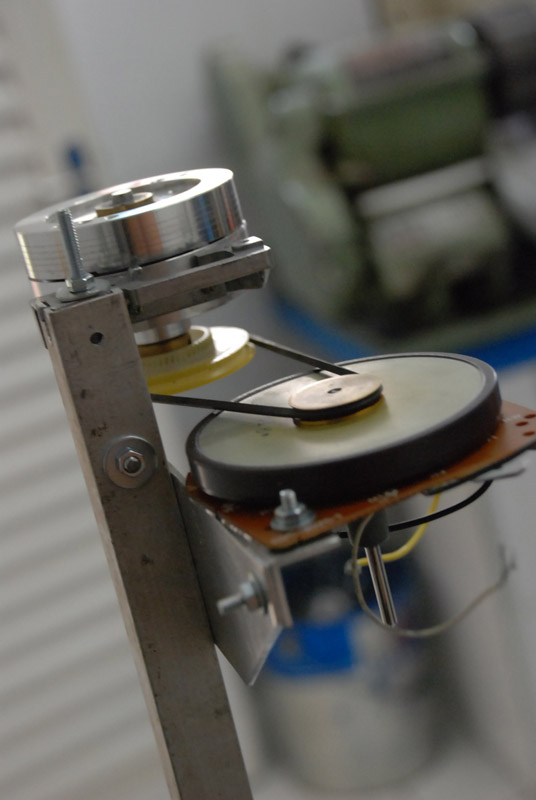

depois foi só parafusar o motor, aproveitei uma polia e uma correia do video cassete.
parafusei a polia no eixo do cabeçote
segue as imagens...
segue as imagens...
- polia no eixo
- DSC_0924c.jpg (69.35 KiB) Visto 6342 vezes
- polia motor e correia
- DSC_0926c.jpg (91.18 KiB) Visto 6336 vezes
- polia motor correia e coletores
- DSC_0930c.jpg (122.64 KiB) Visto 6336 vezes

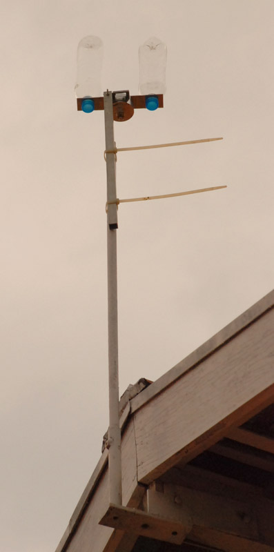

choveu muito aqui durante o final de semana e nao consegui subir no telhado para testar com o motor.
tive que aumentar as pas coletoras, pois o motor deu um pouco de peso no eixo, usei duas garrafas de 2 litros. viva la coca!

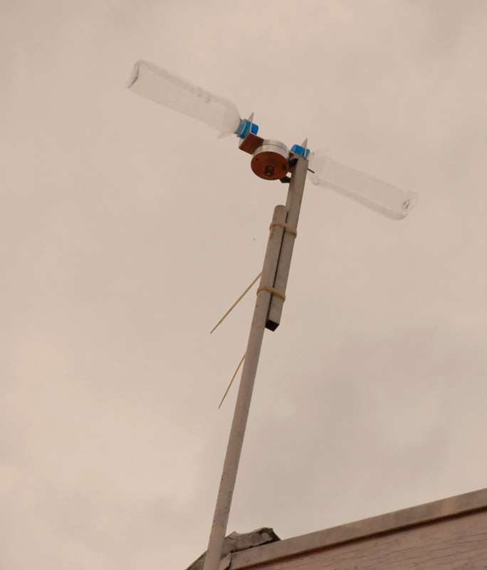

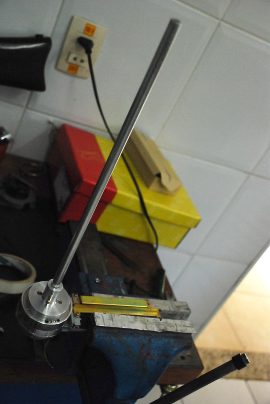

projeto do cabeçote
segue algumas imagens do projeto feito com o cabeçote

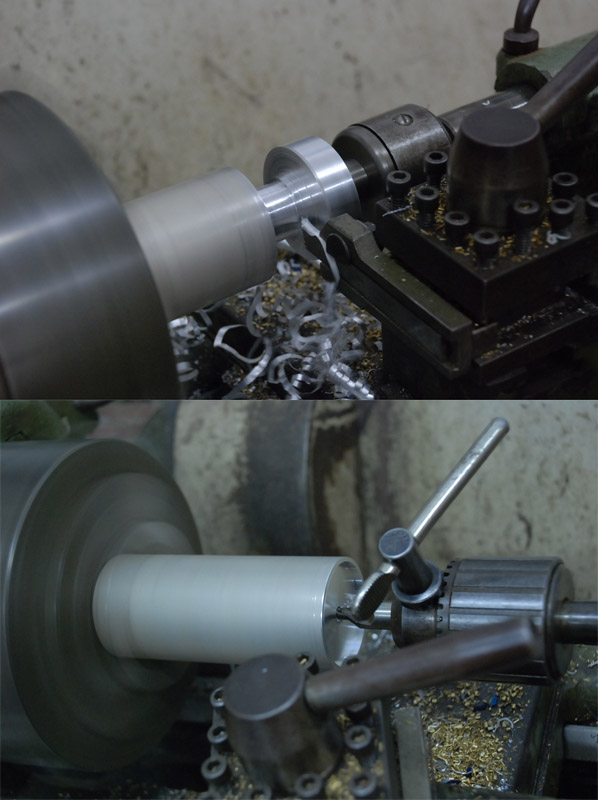

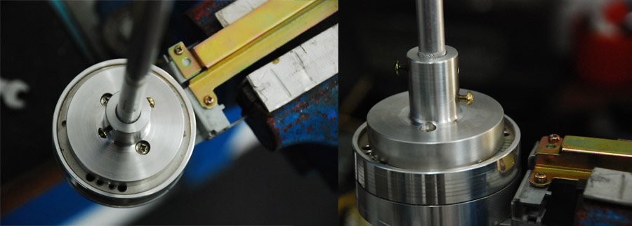

esse esta bem no inicio, fiz uma peça no torno para parafusar no cabeçote e prender um eixo vertical
- DSC_0892c.jpg (116.59 KiB) Visto 6319 vezes
- DSC_0006c.jpg (88.31 KiB) Visto 6316 vezes
- DSC_0004c.jpg (103.88 KiB) Visto 6313 vezes

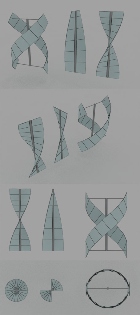

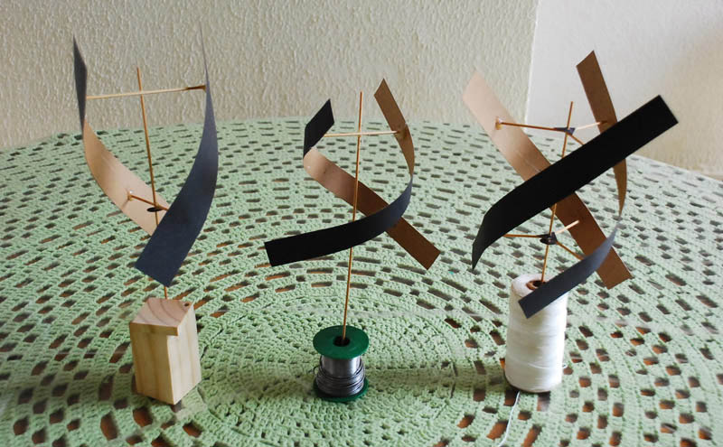

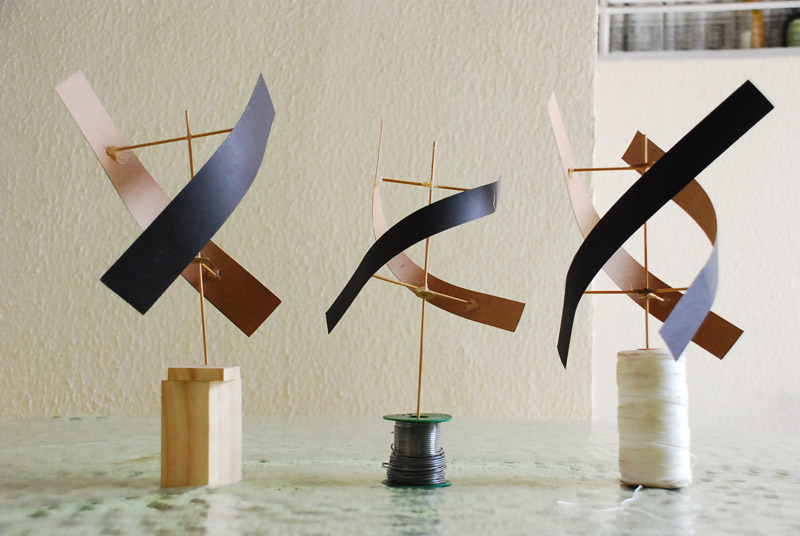

estudo de pas
alguns estudos de pas de eixo vertical...
das maquetes todas tiveram um bom desempenho mais a com 3 pas foi a melhor pois nao tem tanta resistencia ao vento que "freia"
