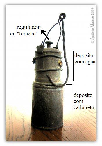

carbureto é o que os espeliologos usam para as luzes que usam na testa...
carlos
- Mensagens: 35
- Registado: sexta nov 03, 2006 3:14 pm
- Localização: Aveiro/Portugal
Re: Gasogenio...opção para uso da biomassa solida.

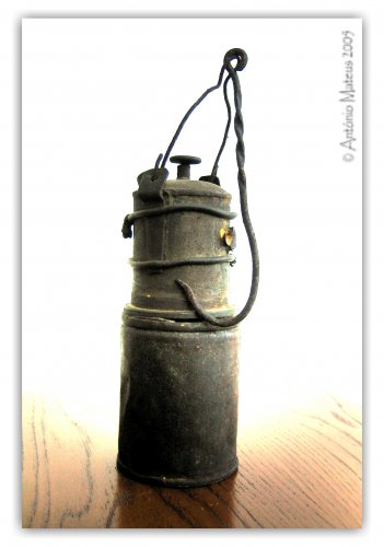

[scroll]boas!
sim, o gasometro era utilizado pelos espeliologos.
na imagem está um gasometro, mas infelizmente falta-lhe o tubo por onde iria sair o gás.[/scroll]
- gasometro.jpg (26.64 KiB) Visto 8893 vezes
- gasometro.jpg (23.86 KiB) Visto 8892 vezes

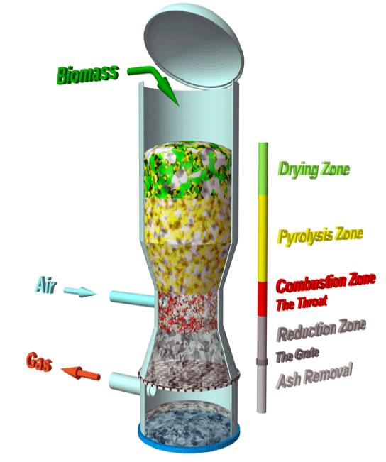

já a produção do carboneto de calcio consome apenas cálcario e carvão,
- boas!
existe aqui um pequeno grande equívoco!
uma coisa é o gasômetro, e outra é gasogênio.
o gasômetro é um recipiente ( vejam a foto acima enviada por mim ) no qual onde se mistura carbureto de calcio com água e produz gás (reacção quimica entre dois quimicos sem nenhuma fonte de ignição).
o gasogênio é o metodo que utiliza uma fonte de ignição e biomassa, no qual se estrangula o ar para se criar uma combustão incompleta, reproduzindo assim o gás (reacção quimica entre um quimico e uma fonte de ignição).
o nome deste tópico diz gasogênio, mas na realidade estamos a falar do gasômetro, isto pode baralhar e induzir em erro todos os membros e visitantes.
tenho pena mas não consegui nenhuma imagem do interior de um gasômetro.
fiquem bem!
- esquema do gaseificador
- gaseificador.jpg (37.4 KiB) Visto 8832 vezes
