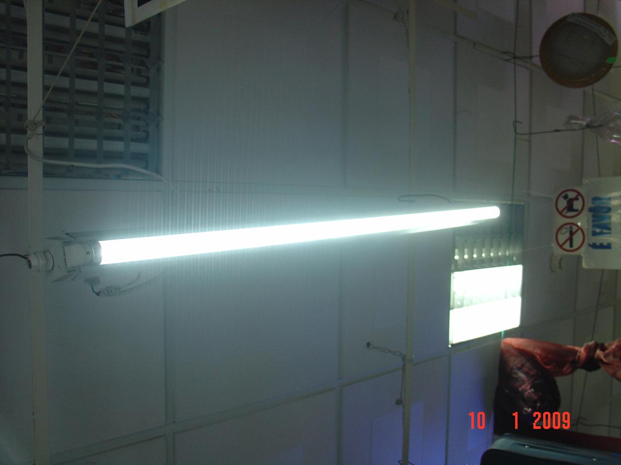

recebi hoje as lampadas de leds tubulares que pedi á del-ko
no entanto tinha-lhes pedido que me enviassem o esquema de montagem e népias.
as lampadas de leds tubulares não podem substituir directamente as outras lampadas, têm que se retirar o balastro e o arrancador, pois não precisam.
o retirar eu consigo, não consigo é depois fazer a ligação directamente á corrente 220v.
se alguém perceber do assunto ou tiver um esquema de ligação agradeço.
depois de ter um esquema vou mudar e tiro fotos para a malta comparar as diferenças de luminosidade entre uma normal e outra de led.

isso é simples. presumo que sejam armaduras fluorescentes.
basicamente tens a linha 220v a ligar ao balastro e a passar pelo arrancador. tens de apanhar a corrente que entra no balastro e ligar directamente aos suportes da lampada. o que deves precisar é da fase num suporte e do neutro no outro. tão simples como isso. se ainda tiveres duvidas mete aí umas fotos para ver melhor a armadura que tens.

è isso mesmo, è uma armadura normal para lampadas fluorescentes.
o problema é que as lampadas fluorescentes têm 2 "bicos" de cada lado, e fico sem saber a que "bicos" ligar o neutro e o fase (4 bicos da lampada e apenas 2 fios de corrente fase e neutro)
estou a pesquisar na net esquemas de montagem, mas tá complicado acho que sou o único a usar este tipo de lampadas led...
não queria errar pois as lampadas são caras.

quantos "bicos" tem a lâmpada de cada lado?
se tem 4, dois de cada lado, mede a resistência entre os dois de cada lado.
se os "bicos" de cada lado tiverem curto-circuitados, 0 ohm's, então é fácil, fase num dos pinos do suporte de um lado e neutro num dos pinos do outro.
se não for assim, 0 ohm's, diga.
cumpts.

se não estou em erro, cada lado da lâmpada é uma polaridade, logo de um lado é neutro, do outro é fase.

consegui montar 2 das 3 lampadas tubulares de leds que comprei.
posso agora e finalmente dizer que tenho luz a sério.
já comprei e montei várias lampadas de leds que foram autenticas porcarias, dinheiro mal gasto.
tentei nas fotos em baixo colocar as lampadas de leds ao lado de lampadas normais para se fazer a comparação.
ainda só montei as 2 grandes, a pequena ainda n tive tempo.
posso afirmar que 1 lampada de led grande dá mais luz que 3 pequenas (das antigas) e gasta menos.
posso também afirmar que após um dia aceso aquece um pouco o vidro da lampada, ao contrario do que dizem que os leds não aquecem, mas é muito inferior aos tradicionais.
