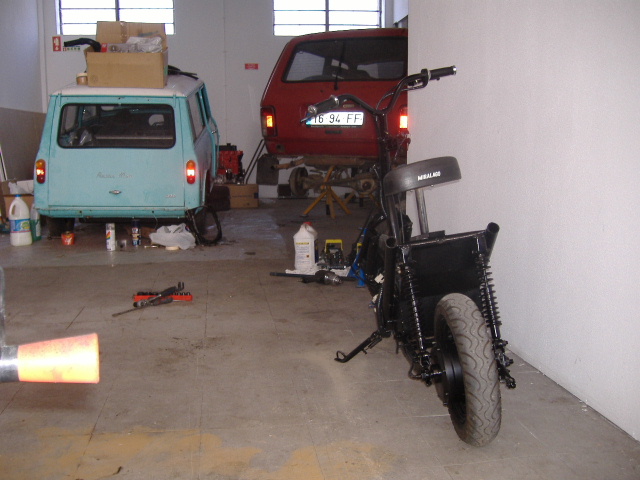

tavares
Autor do tópico - Membro Gold
- Mensagens: 1079
Re: Mais uma sccoter eléctrica
boas pessoal,
depois de ter alterado a anterior scooter , e de não a conseguir legalizar , acabei por transportar toda a parte mecanica/electronica para outro quadro que cá tinha bem mais leve que o original , mesmpo neste quadro foram precisas algumas alterações mas a ideia é pareça mais uma trotinete do que uma scooter, junto umas fotos, o que acham?
se o feedback for positivo ainda vou evoluir mais este ve , embora já cá tenha um outro quadro muito robusto que dará para colocar á vontade um motor de 4kw ou mais.
- EV 001.jpg (88.66 KiB) Visto 13216 vezes

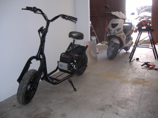

tavares
- Mensagens: 1079
mais uma:
- EV 002.jpg (119.67 KiB) Visto 13214 vezes
