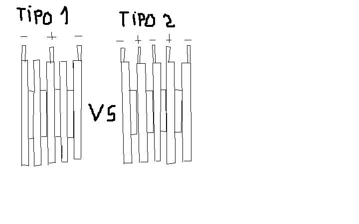

Olá.
Para não ter que abrir novo tópico para relatar a minha dúvida, aproveito este que está dentro da matéria.
A minha dúvida é o seguinte:
Qual a diferença se ligarmos deste modo, como mostra a imagem, quais as vantagens e desvantagens.
Celula HHO.JPG (22.19 KiB) Visto 77028 vezes
pedr0g0mes
Mensagens: 11
Registado: sábado fev 18, 2012 3:18 pm
Re: A minha primeira célula de HHO
Mensagem por pedr0g0mes »
se tiveres a utilizar 12v para esse sistema no primeiro vais ter 6 volts para cada placa no segundo terás 12v para cada placa, qualquer um dos dois é muito mantem a voltagem em 2.2V NO MAXIMO sendo 1.86v o ideal por cada placa genero -NNNN+ OU -NNNNN+ esse N sao placas neutras que estao la mas nao estao ligadas a nada ligas apenas a ultima e a primeira abraço :)
