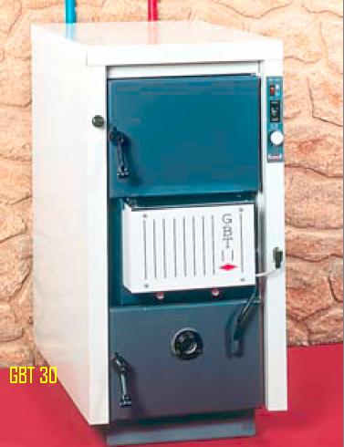

na minha moradia que vem de começar a ser feita, o sistema de aquecimento será um piso radiante de 160 m², que vai ser aquecido por uma bomba de calor ferroli de 11,7kw.
mas não só, também vou fazer instalar uma caldeira a lenha geminox gbt30 para aquecer esse piso radiante.
ora, aqui é que esta o ponto de desacordo, porque alguns dizem que não será possível que a caldeira a lenha, que monta alto em temperatura, não é compatível com o piso radiante que é em baixa temperatura.
então o meu instalador confirma que é possível da seguinte maneira.
a água da caldeira será ligada não directamente mas indirectamente ao piso radiante.
quer dizer que a água quente da caldeira passa por um termoacumulador e depois é que se dirige para o pr com baixa temperatura.
que pensão vocês.
seria interessante de ter varias opiniões sobre este assunto. a minha prioridade no aquecimento é esse pr que conheço em casas de pessoas amigas, mas como tenho muita lenha desejava que fosse possível o aquecer também com essa matéria de energia.
de avanço vos agradeço.

- caldeiraGBT30.jpg (25.33 KiB) Visto 34921 vezes
