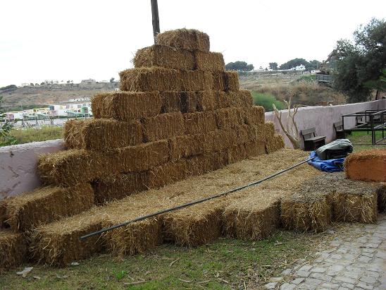

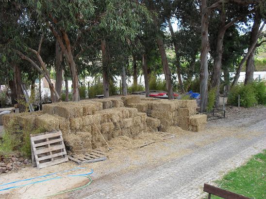

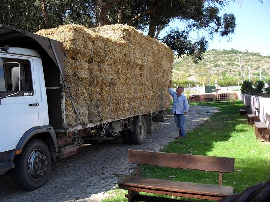

boas,vou fazer muros em palha
a ideia é juntar os fardos e unir compaus de eucalitpto para rebocar com barro
já tenho 208 fardos que custaram 520€
falta por maos á obra
depois post mais fotos

rmarcio
Mensagens: 52
Registado: sexta mar 20, 2009 3:34 pm
Re: Casas de palha
Mensagem por rmarcio »
boa sorte e bom trabalho...

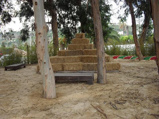

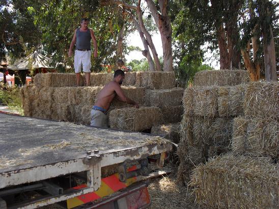

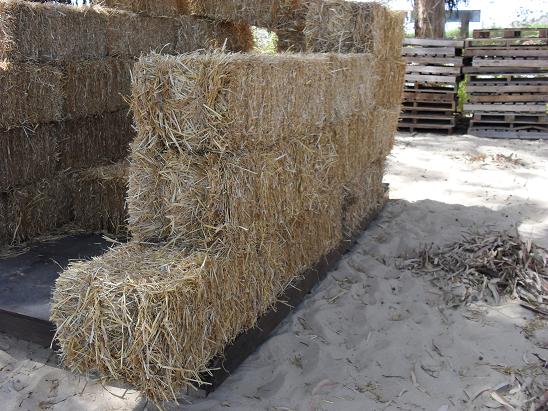

vamos por os fardos em cima desta madeira só para ver como fica!

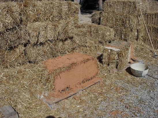

esta é uma tentativa de rebocar a palha com barro e areia

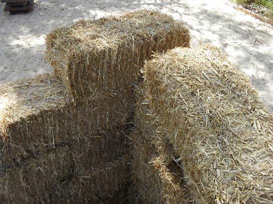

num espaço para crianças fica bem esta construção
é para aqui que elas vão brincar!

e o que vai ser usado para ligar os fardos, ou seja para substituir o cimento?
tavares
Mensagens: 1079
Re: Casas de palha
Mensagem por tavares »
orbis Escreveu:e o que vai ser usado para ligar os fardos, ou seja para substituir o cimento?
o que se usa é a força de gravidade.

com o passar dos meses, após ser extraída/secada a palha, não irá ficar com espaços ocos que fragilizam a parede?
com 3 meses de chuva não existirão infiltrações de água que façam com que ela apodreça?

sem nada a ligar os fardos além da gravidade, acho que não se poderá chamar um muro. o reboco irá impedir a passagem da água e da humidade? tenho dúvidas. na pior das hipóteses, pode-se sempre converte o que restar do muro em estrume....lol.
