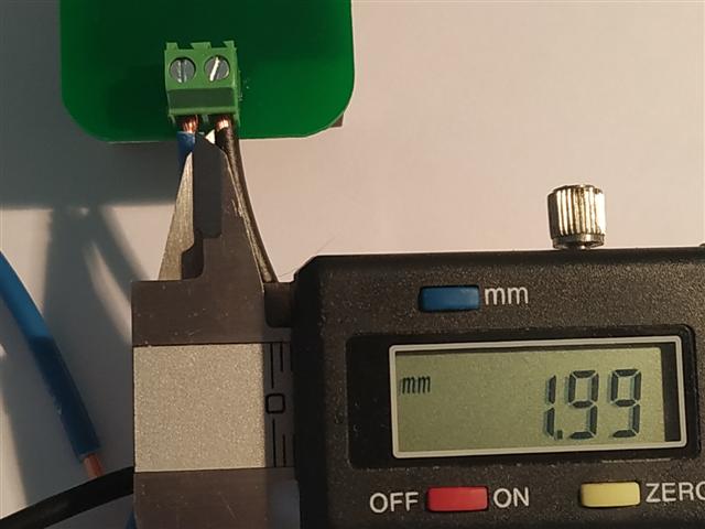

as normas europeias são muito estritas em relação a segurança, especialmente equipamentos que se liguem a rede.
Porque não deixar a parte da alimentação responsabilidade do utilizador final?
IMG_20190618_121344 (Small).jpg (42.48 KiB) Visto 11138 vezes
Re: Medidor de consumo - DataWatt [PT]
Vejo aí o perigo dos cabos com cobre nu! É isso ?
gigaz
Mensagens: 94
Registado: terça fev 19, 2019 12:50 pm
Localização: Figueira da Foz
Mensagem por gigaz »

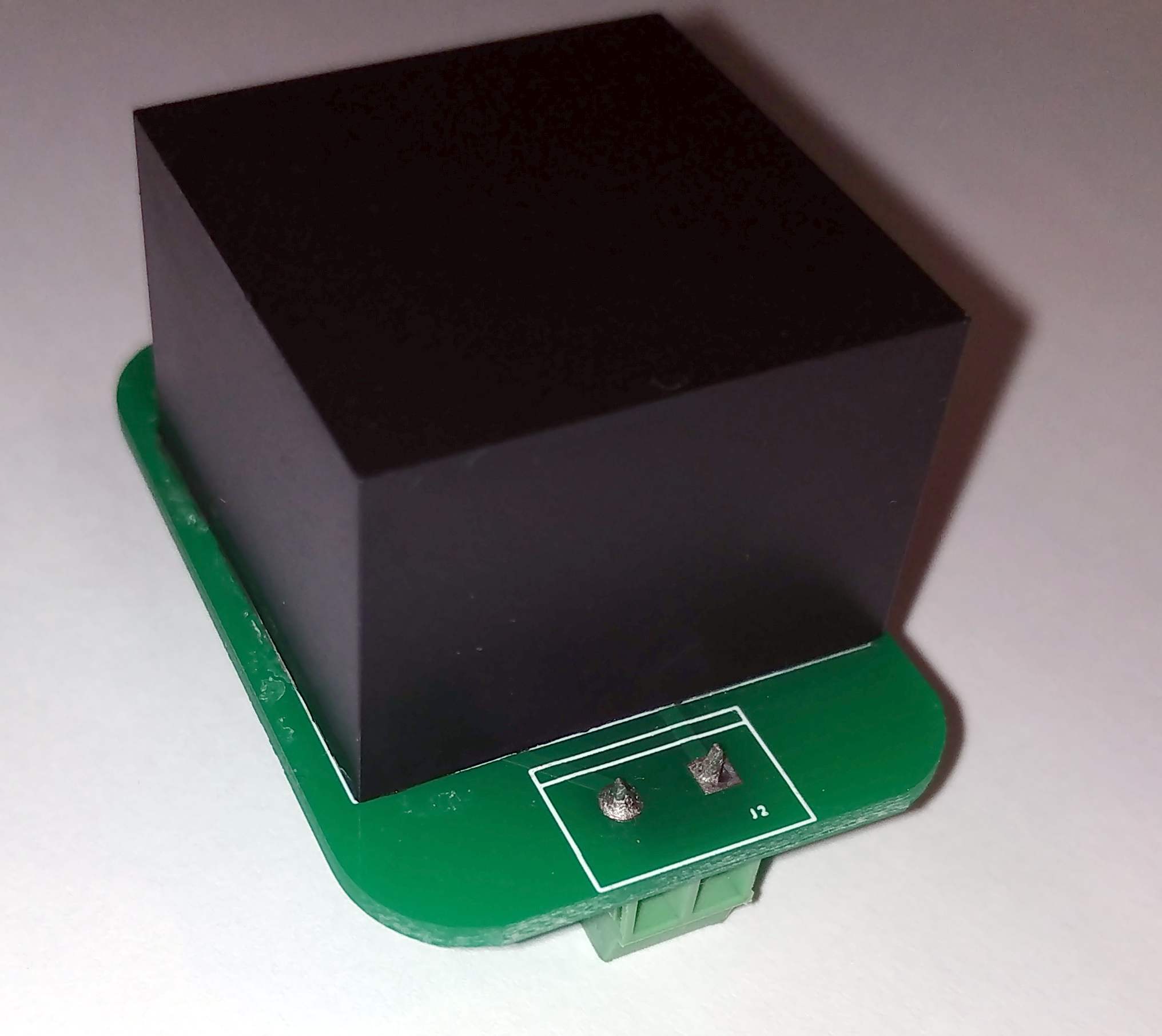

-distancia mínima entre os condutores, há uma normativa sobre isso.
-pinos com 220vac expostos na traseira, completamente desnecessário pois era mais fácil e barato passa-los para dentro da caixa plástica, que está colada com super cola, basta olhar com mais afinco que salta logo fora.
-Tudo o que é componente clássico(com pinos a passar a placa) está soldados com técnicas SMD, o que não é de todo recomendável.
-A técnica smd usada não está afinada, há solder balls por todo o lado, inclusive debaixo do conector dos 220v o que pode provocar curtos, especialmente pelas distancias do ponto 1
-não há fusivel nem protecção, nada, se o módulo(chinês) falhar temos pena.
Volto a dizer, mais valia não incluírem a fonte, que ficava ao critério do cliente, é como a concorrência se safa.
