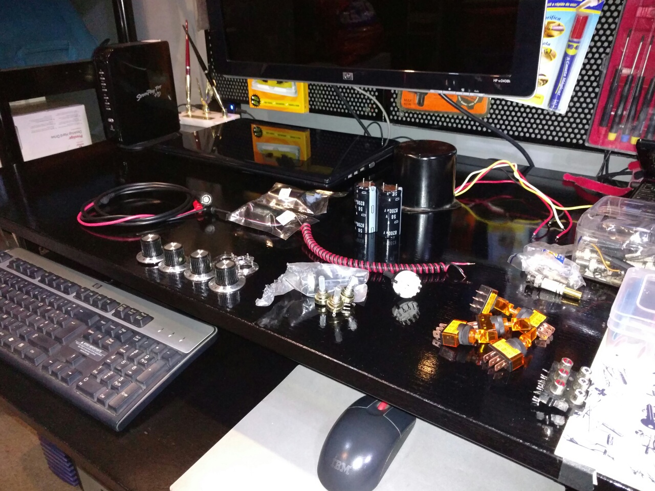

Está na hora de reunir material para o projeto.. :)

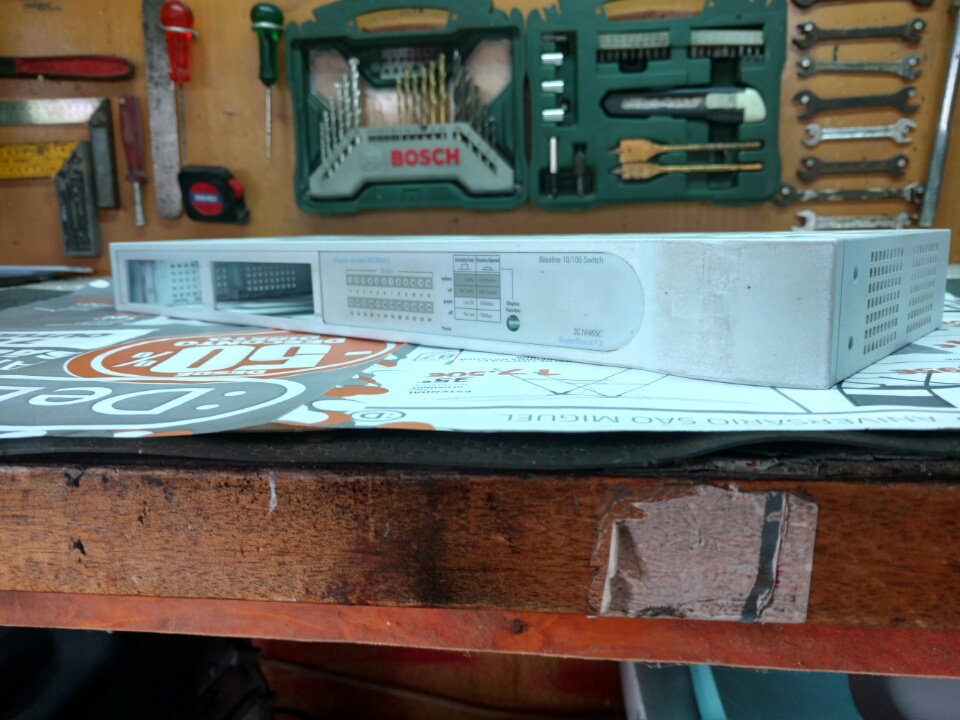

Depois de muito procurar encontrei uma caixa de um Switch de uma empresa avariado, que tem um bom plástico frontal e a parte de dentro em metal.
Como é muito estreito, vou ver se aumento a parte de metal...
Seria o ideal, nem muito grande nem pequeno.

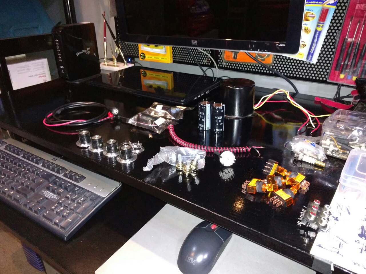

Outra coisa que queria salientar é que consegui um transformador muito bom (30v+30v/5amp/taroidal) retirado de um amplificador de som (para montar uma fonte simétrica tinha que ser um transformador de 2 saídas). Muitos componentes eu já tinha, outros tive que comprar, tentando sempre reciclar material de outros aparelhos avariados. Tenho que arranjar mais material...

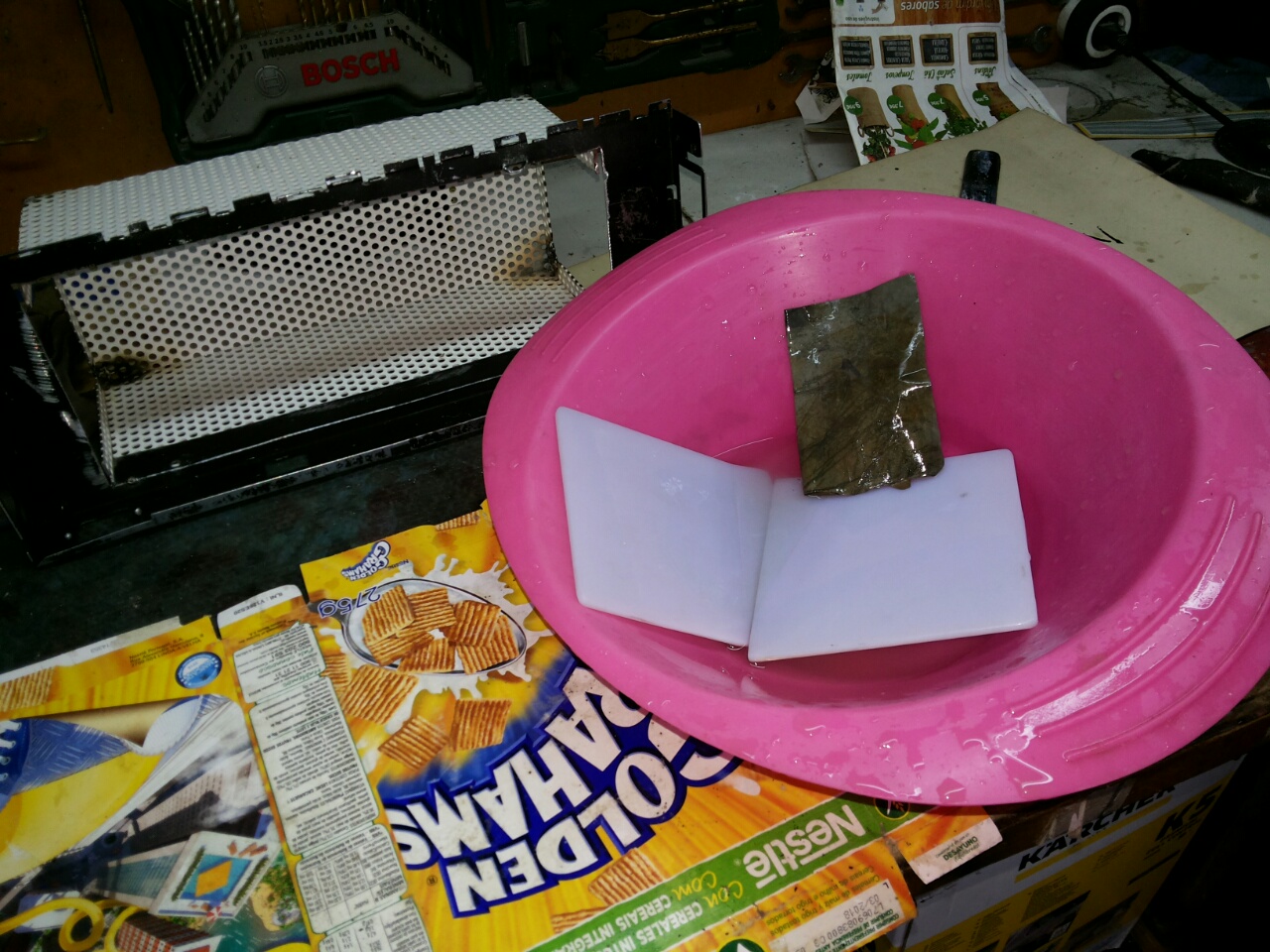

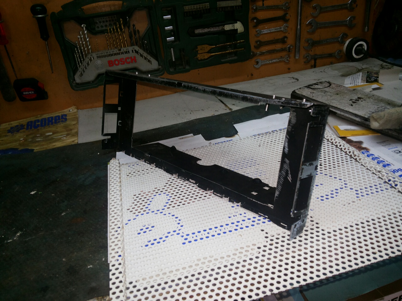

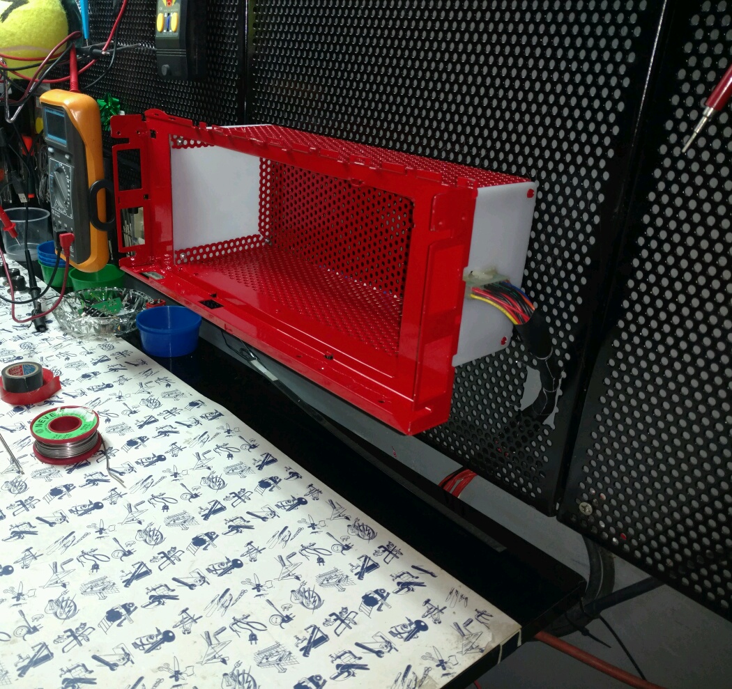

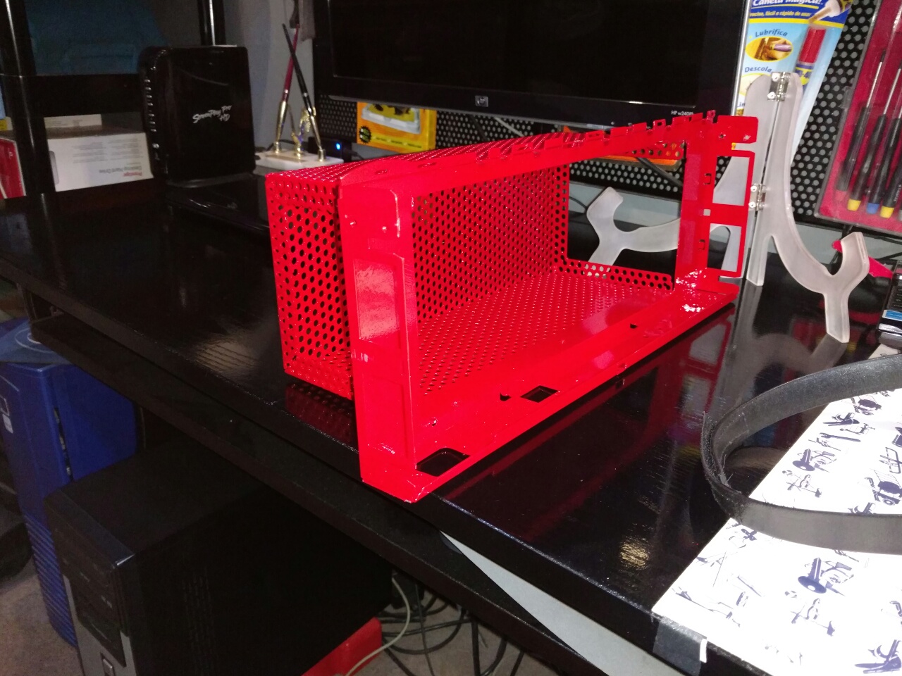

Já a começar a fazer o gabinete para o hardware.
Com este aumento na parte de trás já deve dar para arrumar tudo... Vamos ver :D

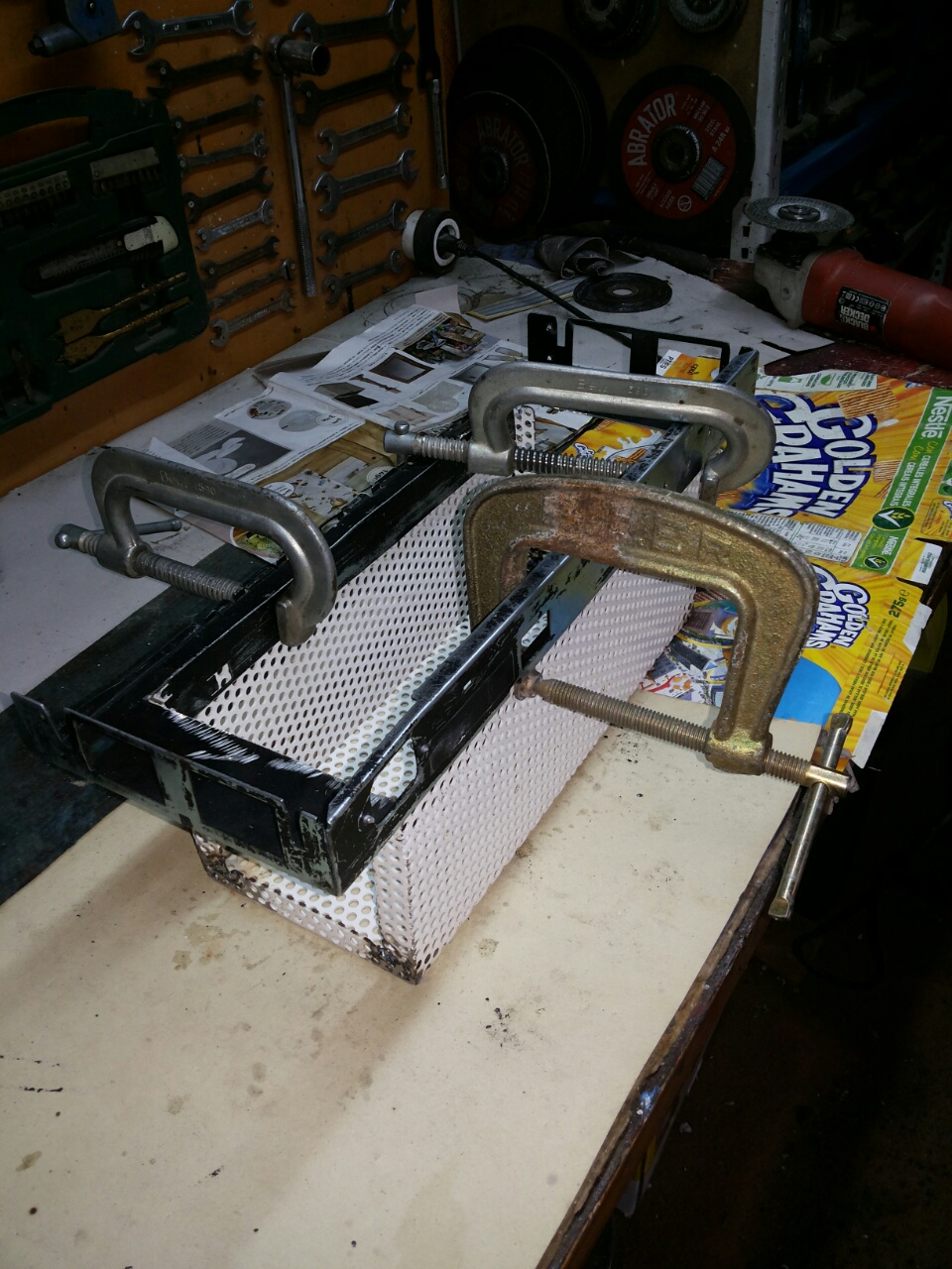

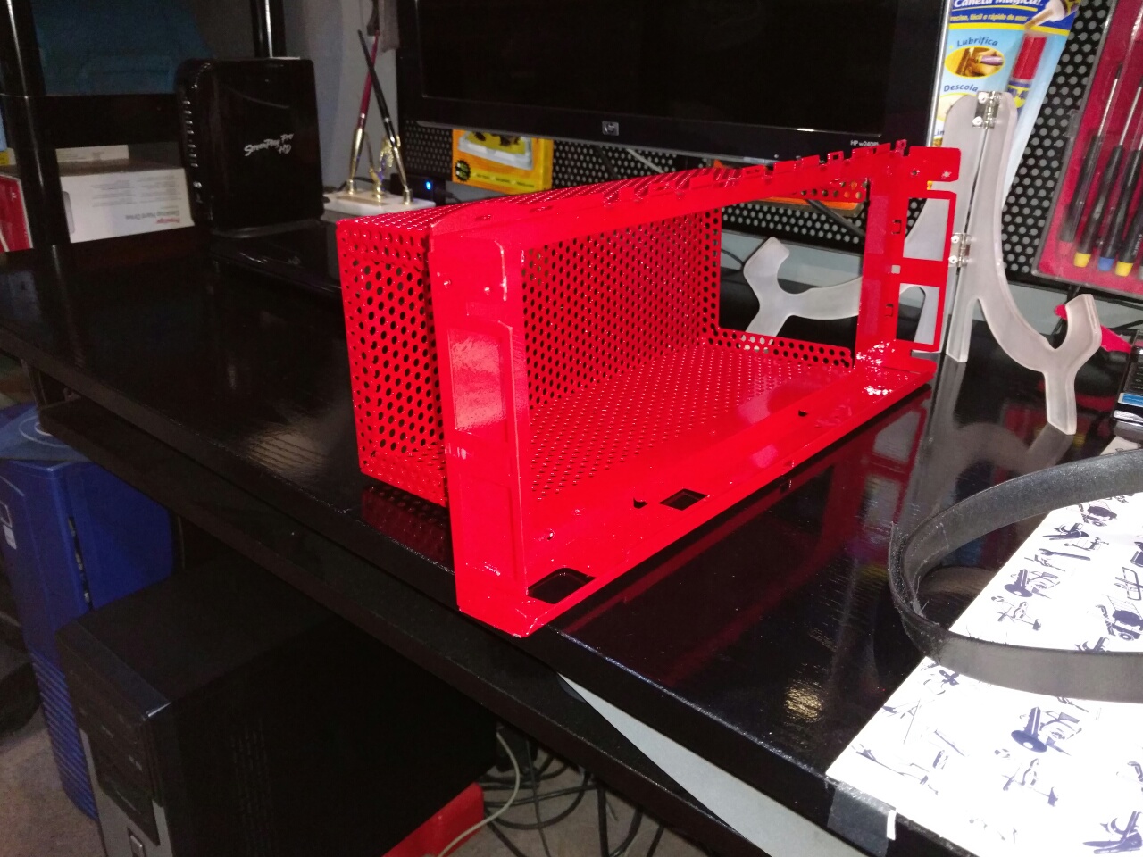

Re: Projectos Pessoais Caseiros (para quem gosta de partilhar)

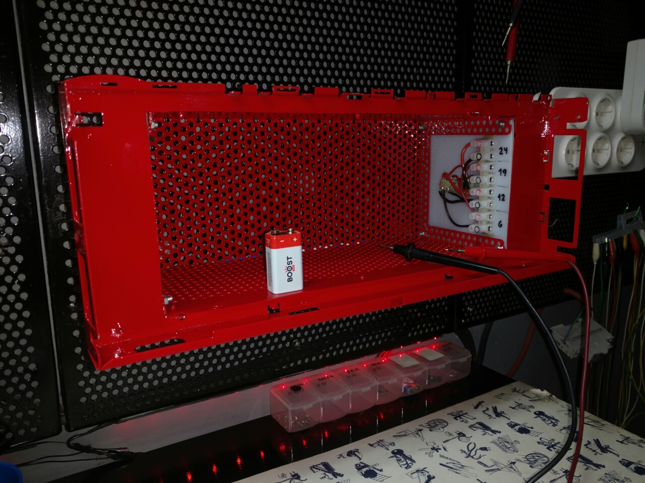

Parte traseira do gabinete pintada.
Já a tratar das conexões, depois explico...

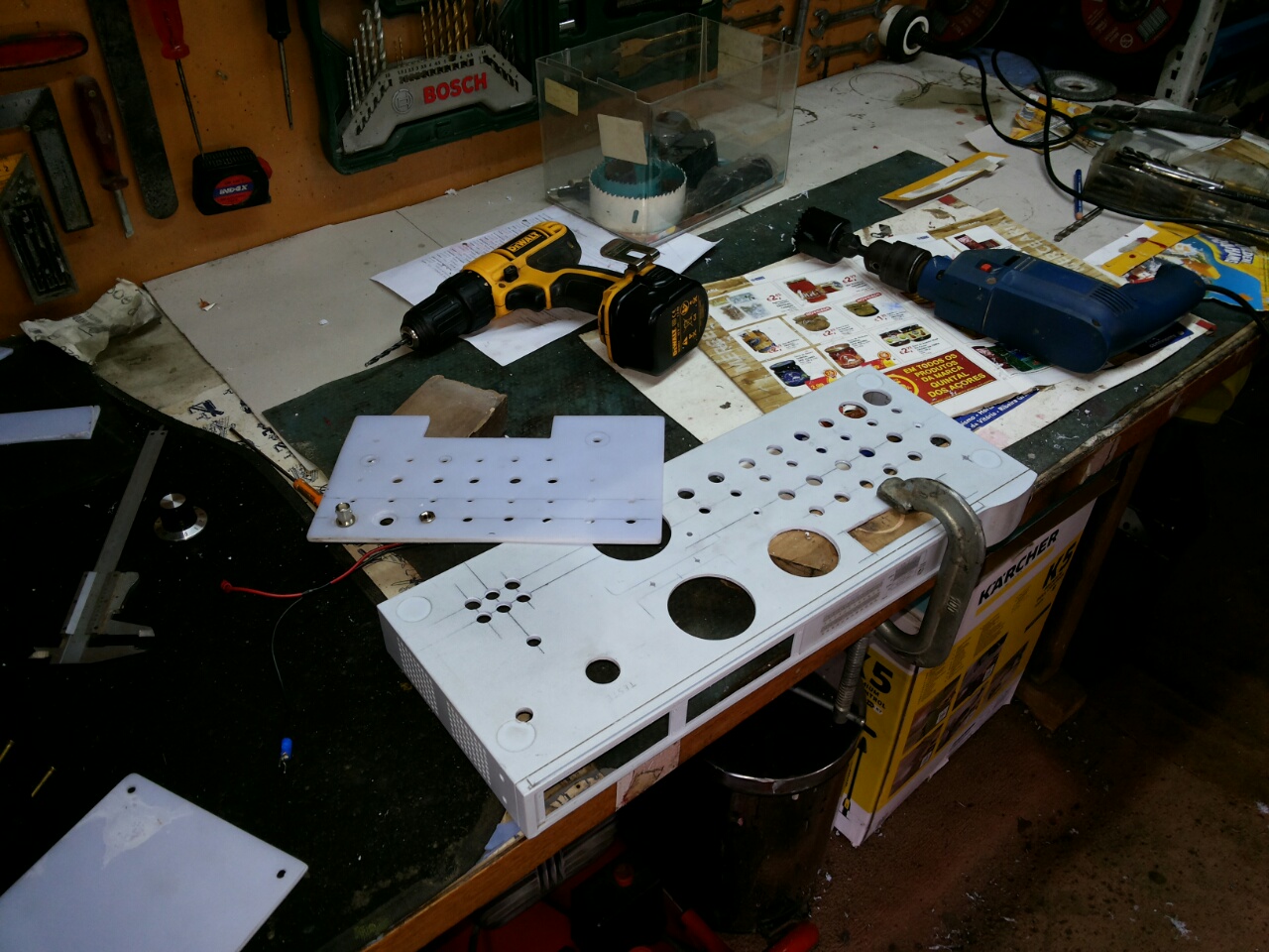

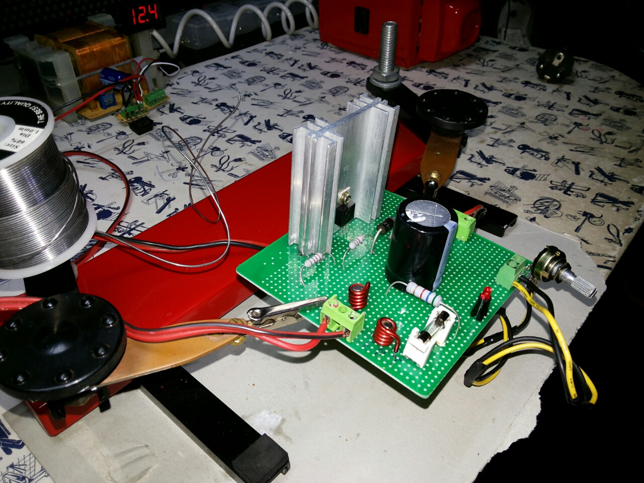

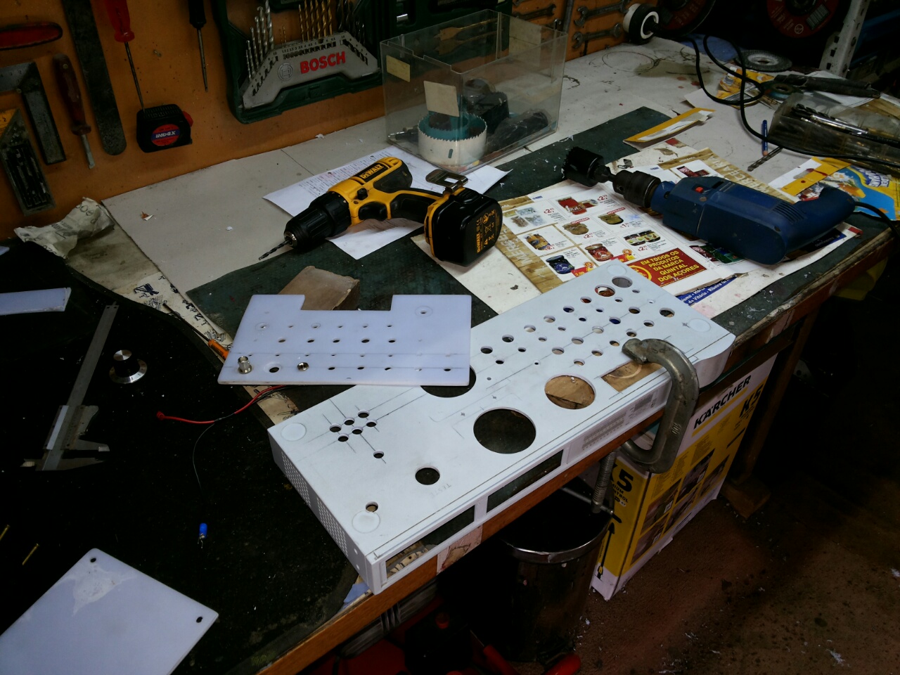

Já fiz mais uns progressos na fonte.
Muita medida, muito furo, mas pronto.. foi o que idealizei.

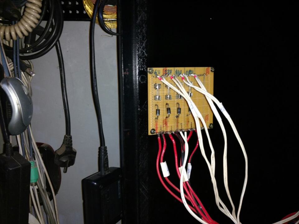

Já fiz o módulo de proteção para ficar à saída do banco de baterias, e já começaram os problemas numa coisa tão simples... Por vezes tinha falhas de sinal na entrada da fonte e fiz medições tanto no módulo de saída, como nos conetores da fonte, e estavam corretas. Mas mesmo assim persistia o problema, umas vezes dava continuidade, outras não. Já estava a ficar lixado com aquilo!
Toca a fazer mais medições, desta vez com uma carga ativa (uma lâmpada de 12v) comecei a mexer com aquilo e a luz por vezes tinha falhas na trilha de 12v. Afinal o diodo que faz a proteção de inversão de polaridade estava mal soldado e dava falhas de condutividade.

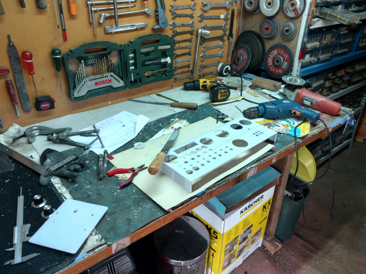

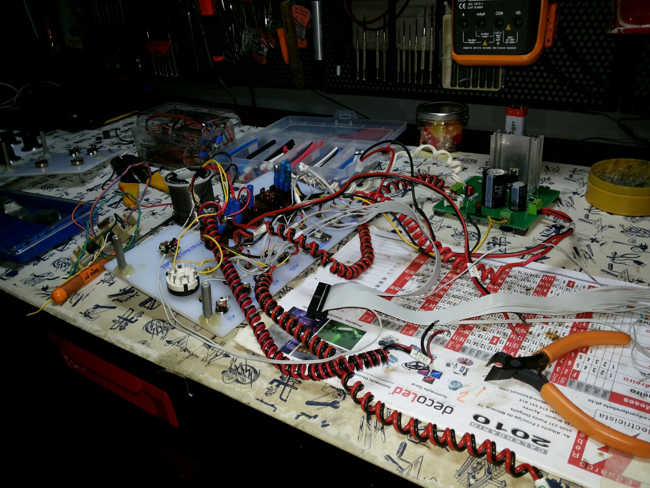

Vamos lá atualizar isso..
Hoje foi dia de levar um grande susto no projeto da fonte, mas já falo disso.
Em princípio os furos estão prontos, houve algumas alterações no layout, isso de manter a estética que queremos e ao mesmo tempo as mesmas funcionalidades não é coisa fácil...

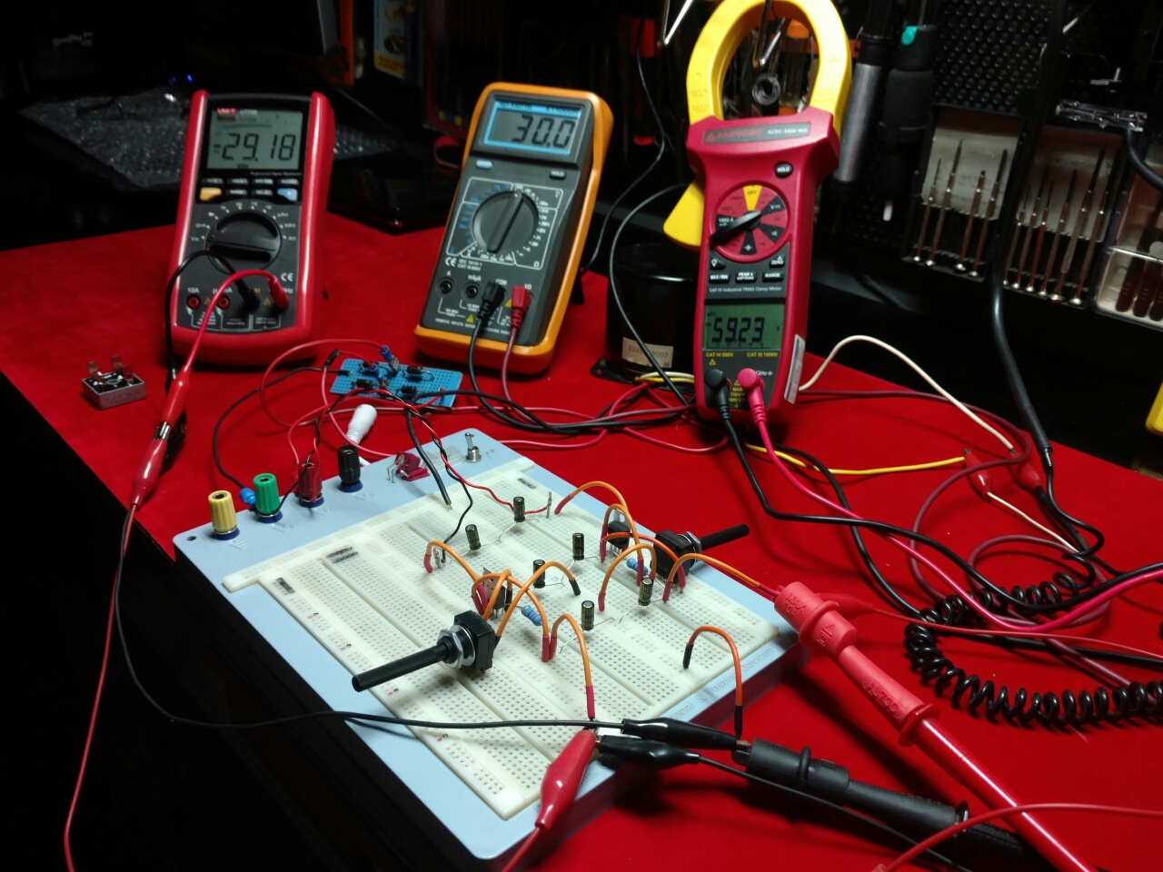

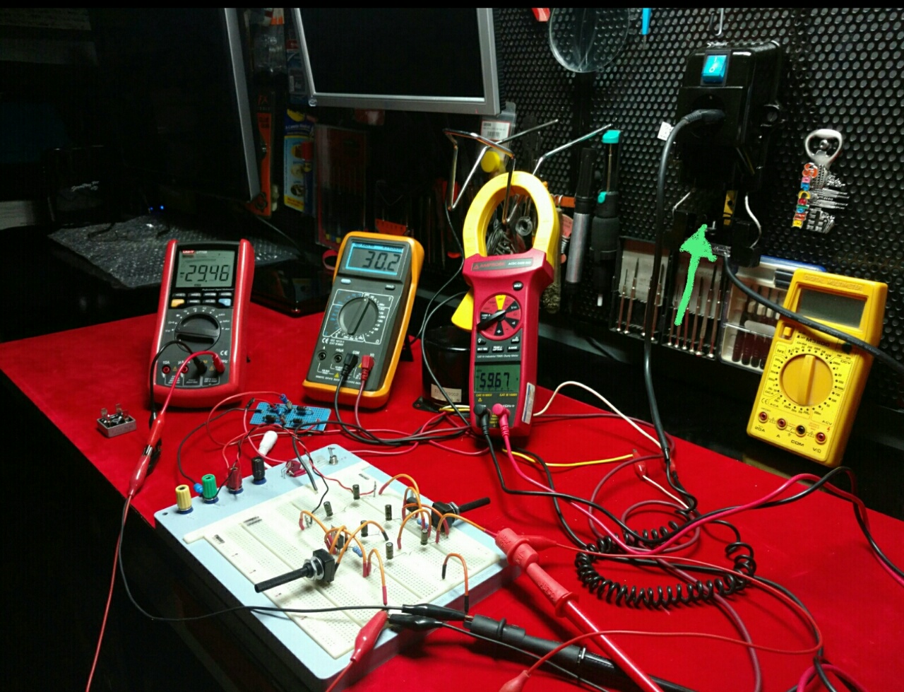

Já estou na parte das conexões (que são muitas) e testes na protboard da fonte ajustável e na simétrica ajustável também.

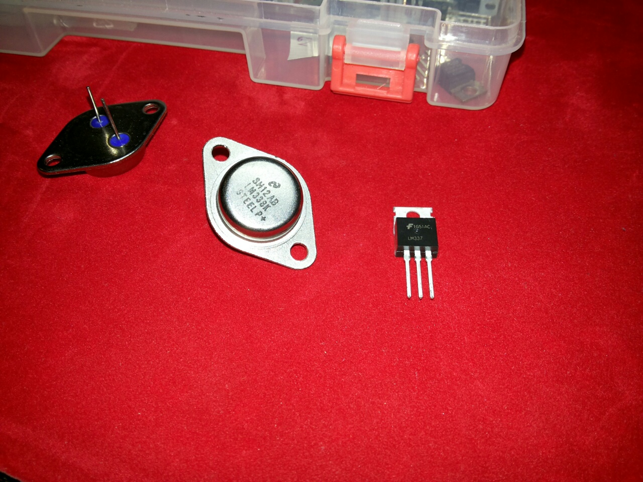

Para a primeira será linear com o regulador LM 350T, que vai até os (3Amp) com uma boa eficiência, tinha outras opções, pois tenho transistores que vão aos (5Amp) ou faria, mesmo, o controlo com o regulador e depois em paralelo (onde passaria a maior parte da energia) no transistor de potência.
Para a simétrica vai ser "em cima" dos (317T/337T) aqui não preciso mesmo de muita corrente.

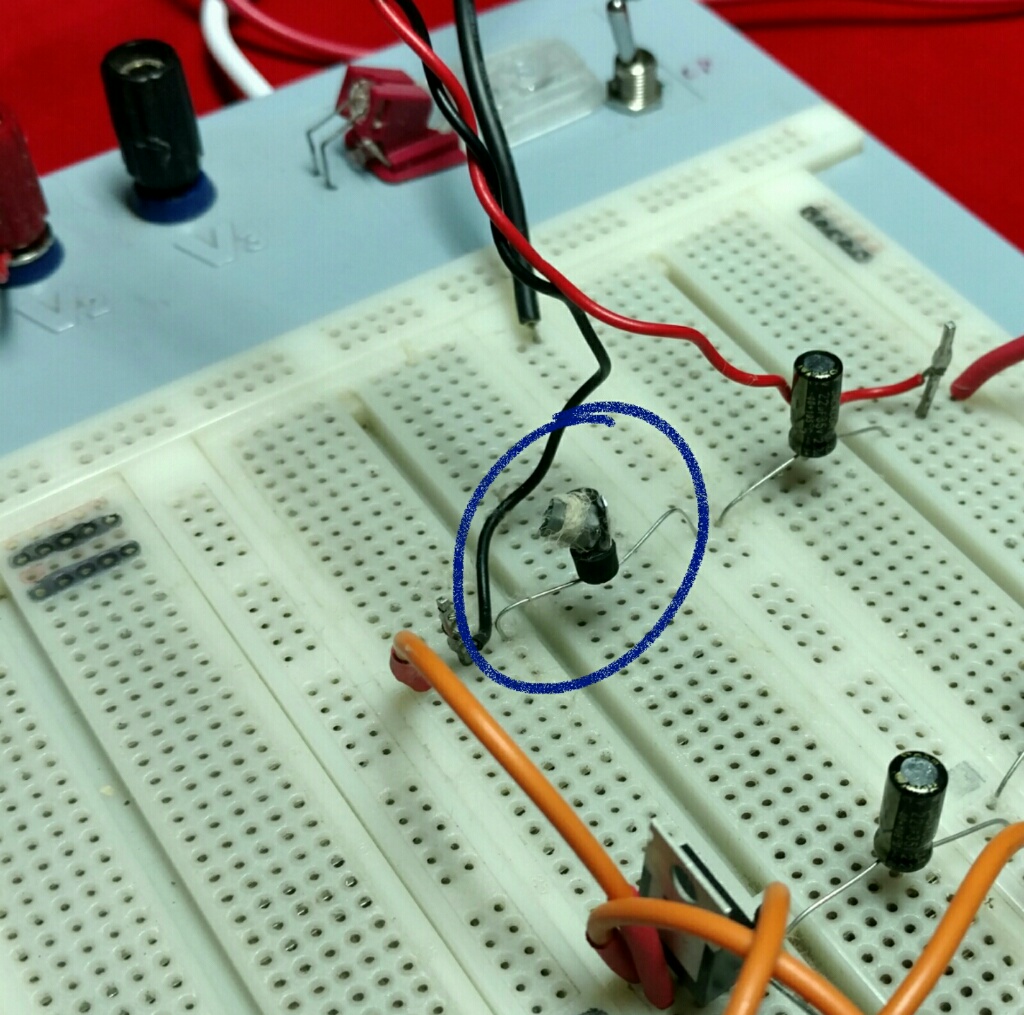

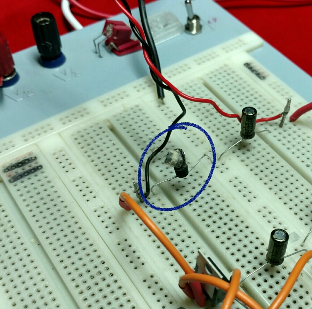

Na foto mostro os testes da fonte simétrica com (30v) positivos, (30)v negativos e com os (60v) da soma das duas.
Nesses testes só tem os componentes essenciais, faltam muitos capacitores, e os que aí se encontram são todos de pequenos valores (apenas para teste).
E foi aqui que deu barraca...
Farto-me de gozar com o pessoal que trabalha na eletrónica com óculos de proteção, e ia explodindo um capacitor na cara...
Quando da ligação não reparei que um capacitor na parte negativa estava ao contrário, e ao ligar o circuito a luz do protetor de curtos AC acendeu e logo de seguida deu-se a explosão. Quase que me apanhava, serviu de lição...
De resto está tudo ok, tenho o controlo da parte positiva e negativa.

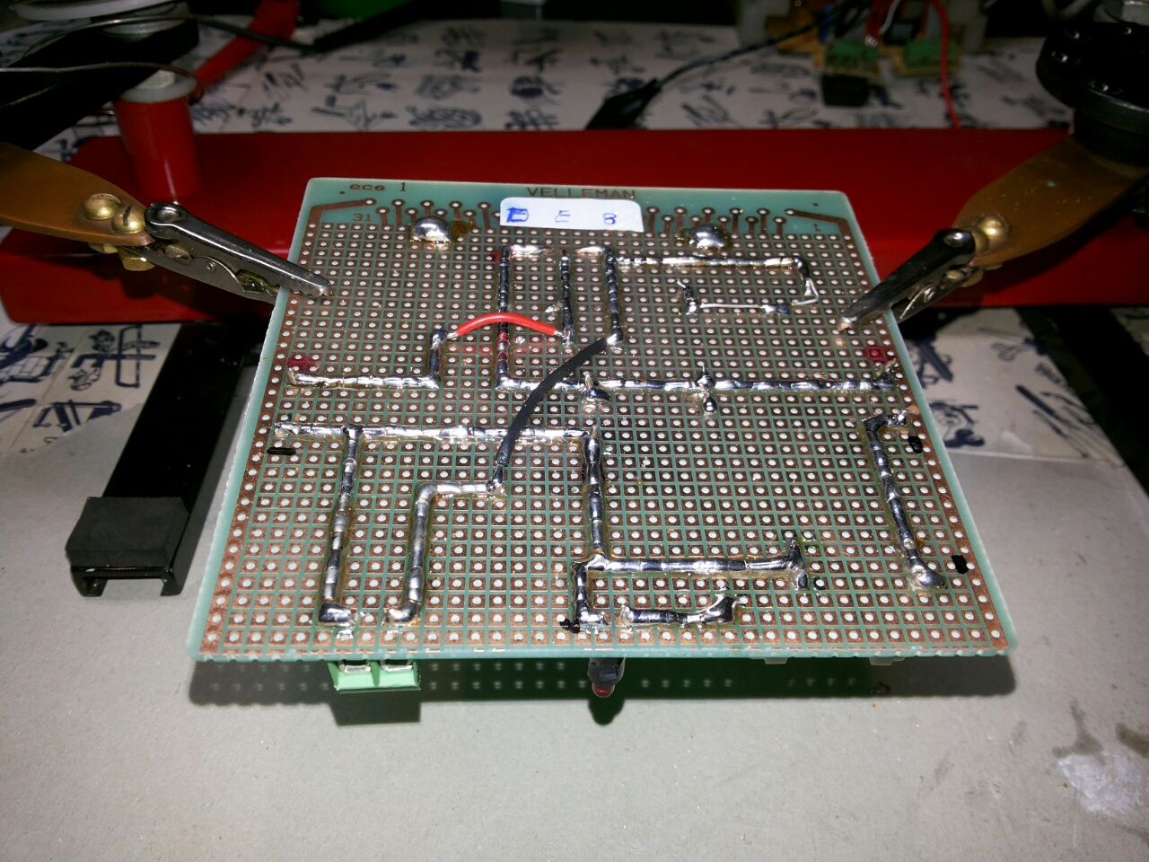

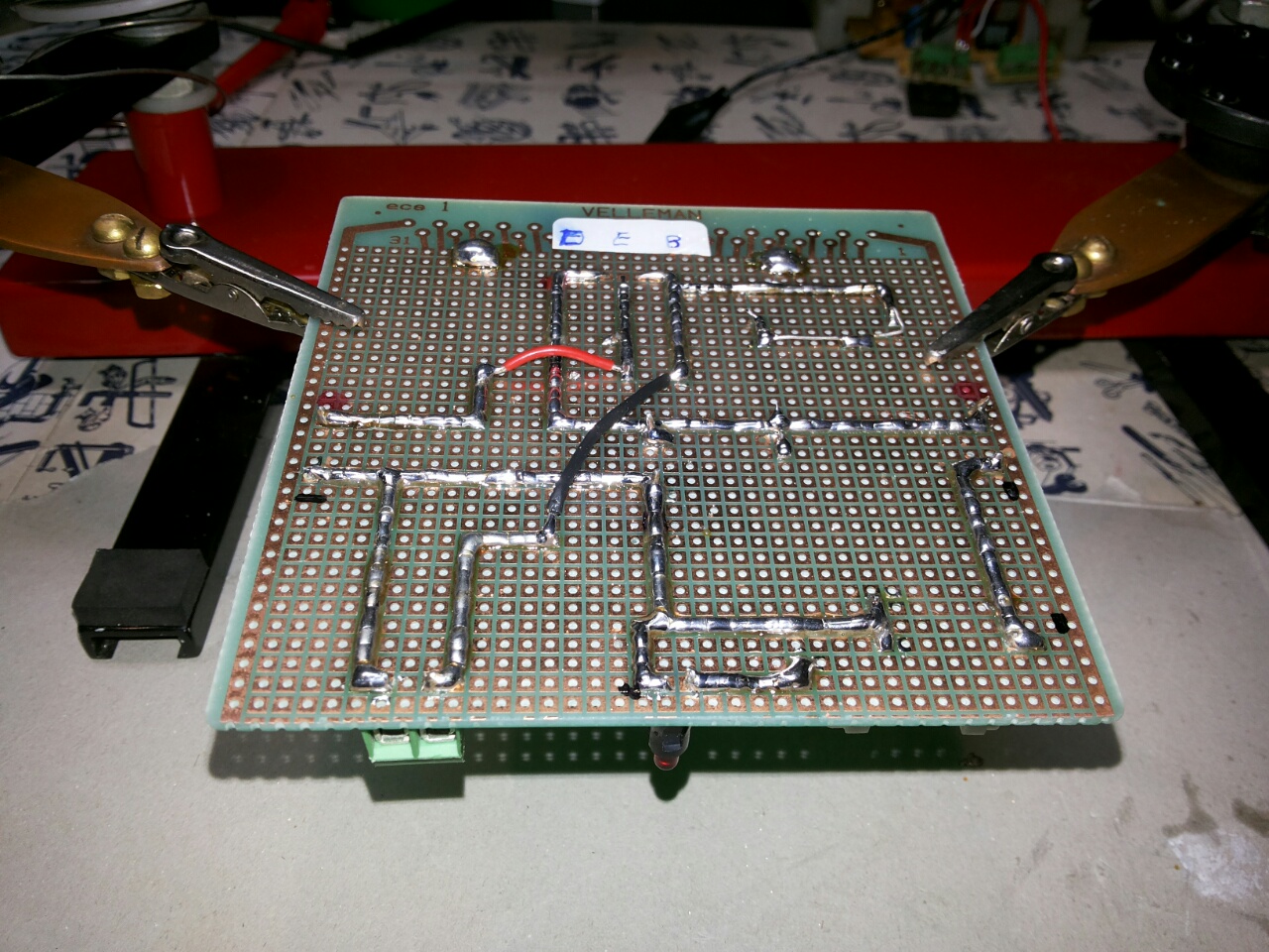

Módulo regulador quase pronto, a etapa de controlo de corrente faço depois, que será ligado nos cabos do circuito, 4 cabos fazendo o by-pass entre os blocos reguladores tensão/corrente.

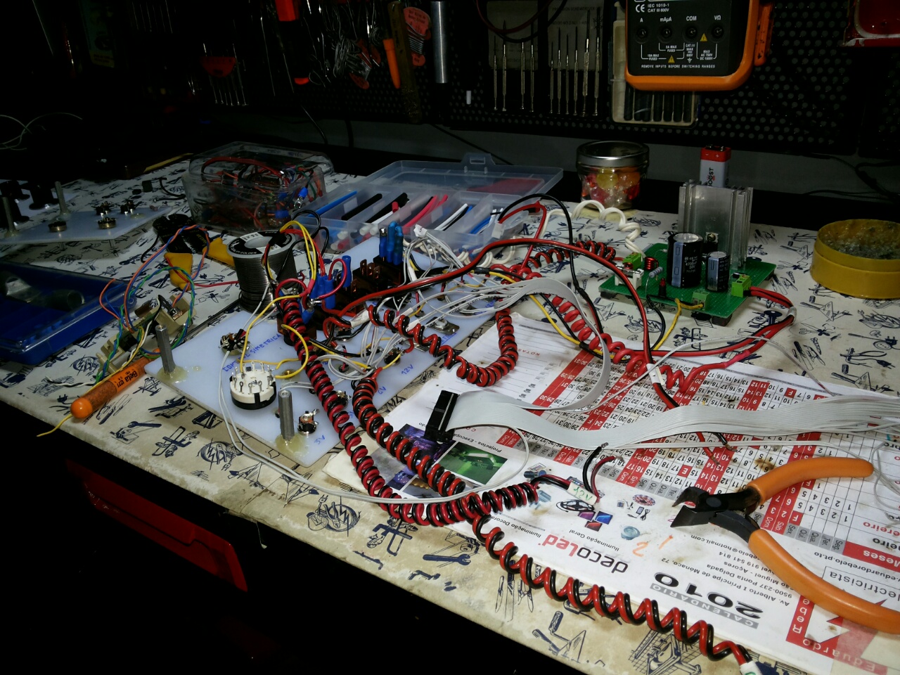

Ligações e mais ligações... :o

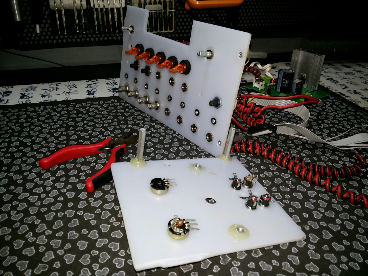

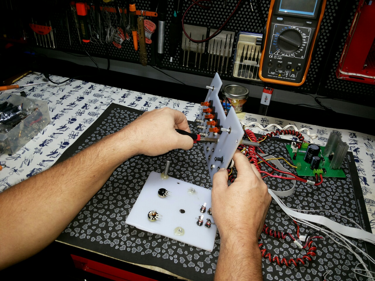

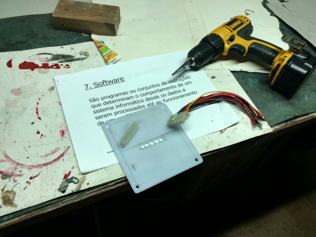

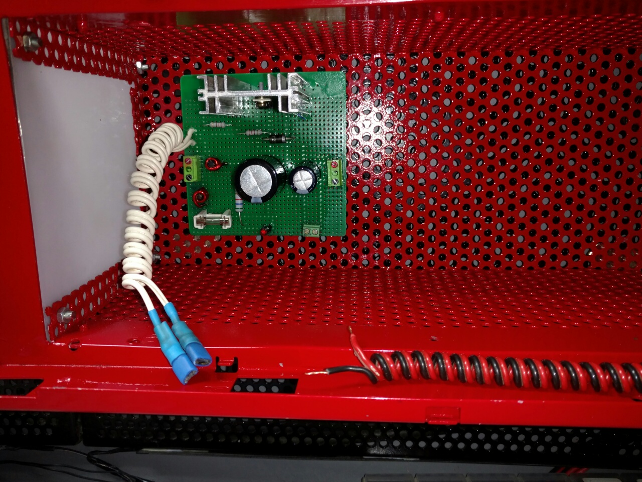

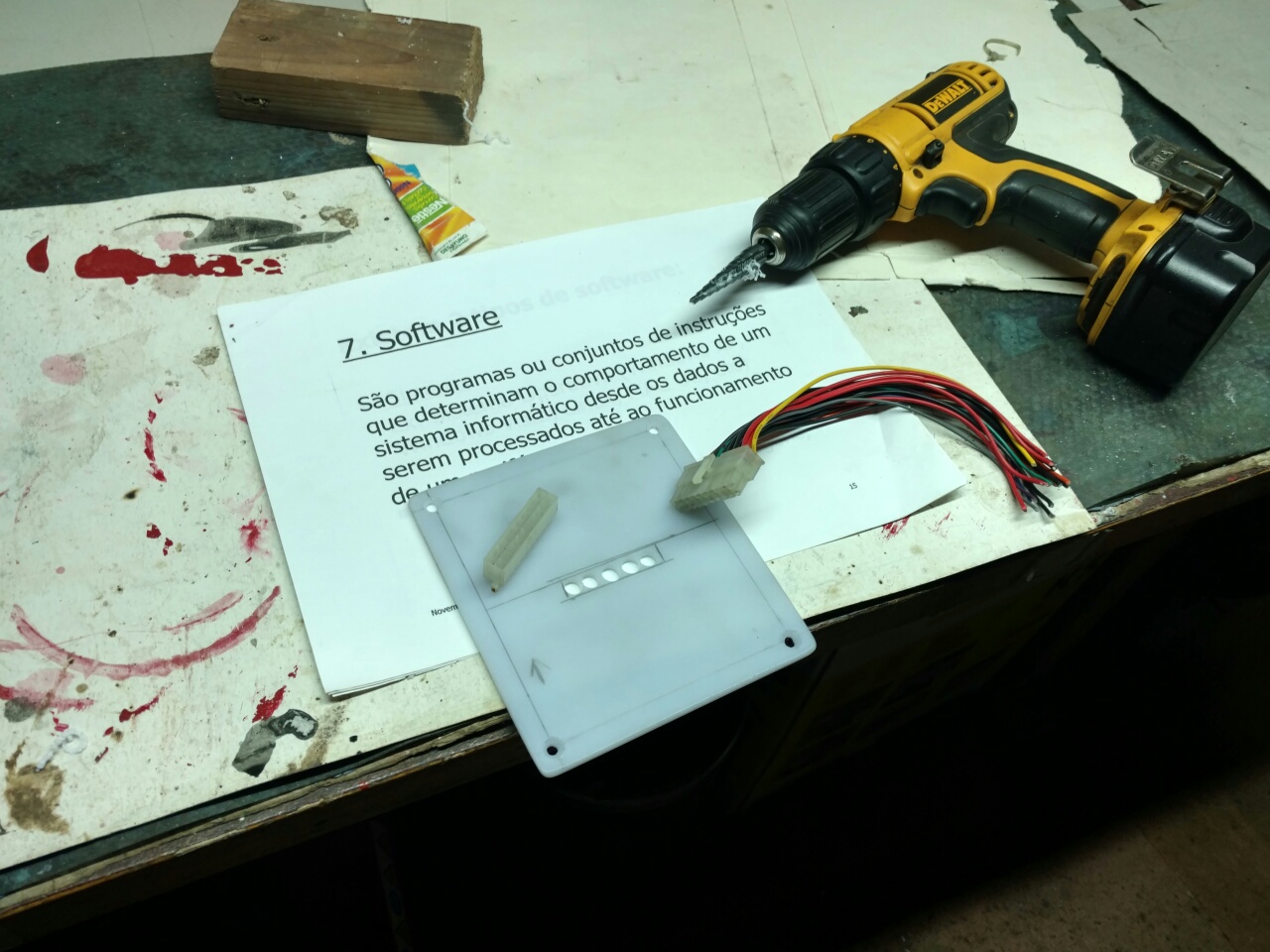

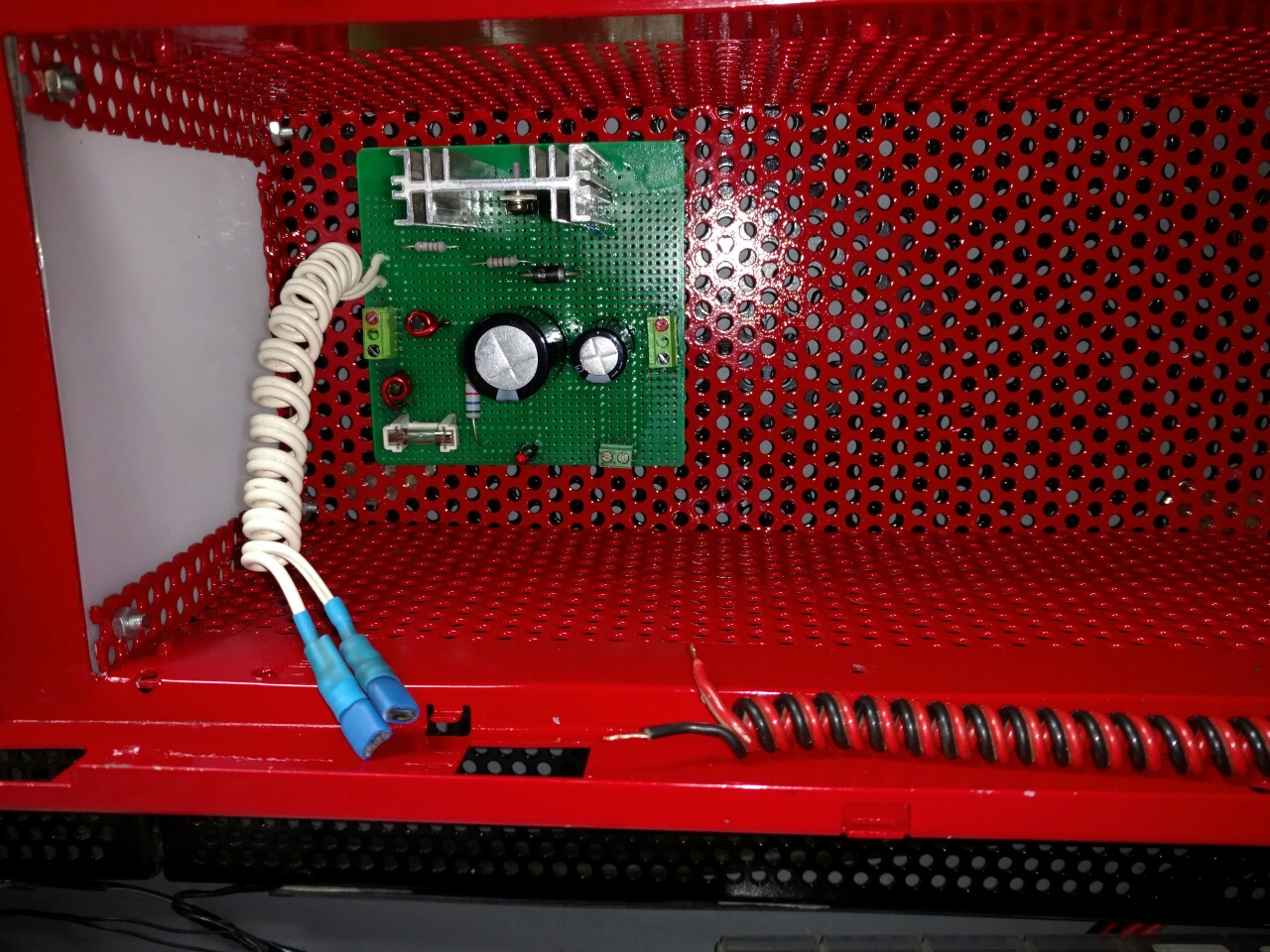

Aspecto que ficará as pcb's no gabinete.
Já no módulo responsável pela iluminação.
