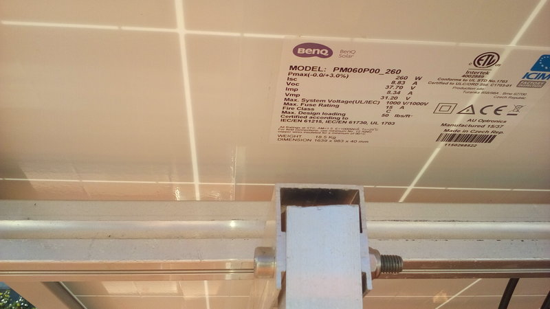

Possuo um sistema fotovoltaico de 1.000 Watt já instalado que pretendo reforçar com mais um painel. Contudo tenho algumas dúvidas sobre se tenho de adquirir um painel com características semelhantes aos anteriores ou não.
O sistema já instalado com 4 painéis de 24 V (Voc 37,70 V), policristalinos de 60 células, estão ligados a 2 inversores Involar ( 2 painéis 1 inversor 500 W+ 2 painéis 1 inversor 500 W).
Pretendo acrescentar mais 1 painel monocristalino de 24 v ( Voc 39,8 V), ligado a inversor APs 250 W, cujo cabo eléctrico que sai deste inversor vai ligar ao cabo onde estão ligados os outros 2 inversores. Este cabo conduz a energia até à tomada da instalação eléctrica da casa.

Se vai ser um painel e inversor independentes dos outros. Tanto pode ser igual como não. Desde que respeites as especificações do inversor.

É como disse, sendo painel e inversor independentes do que já existe. Só têm que ser um de acordo com o outro. Os que já tens não vêm ao caso. Só no caso de quereres que sejam todos iguais (estética).

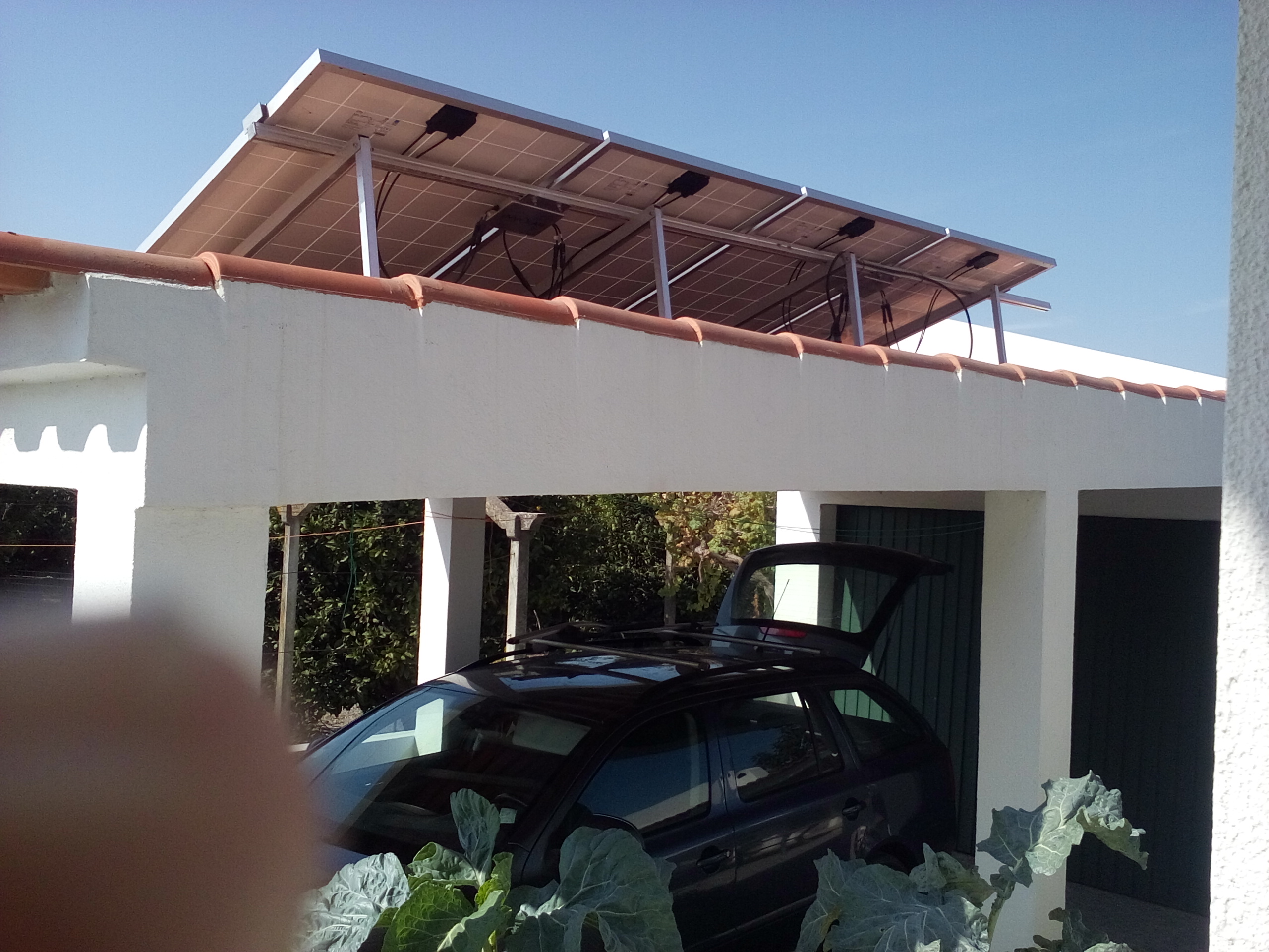

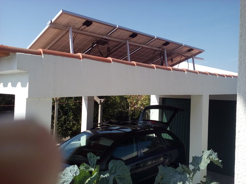

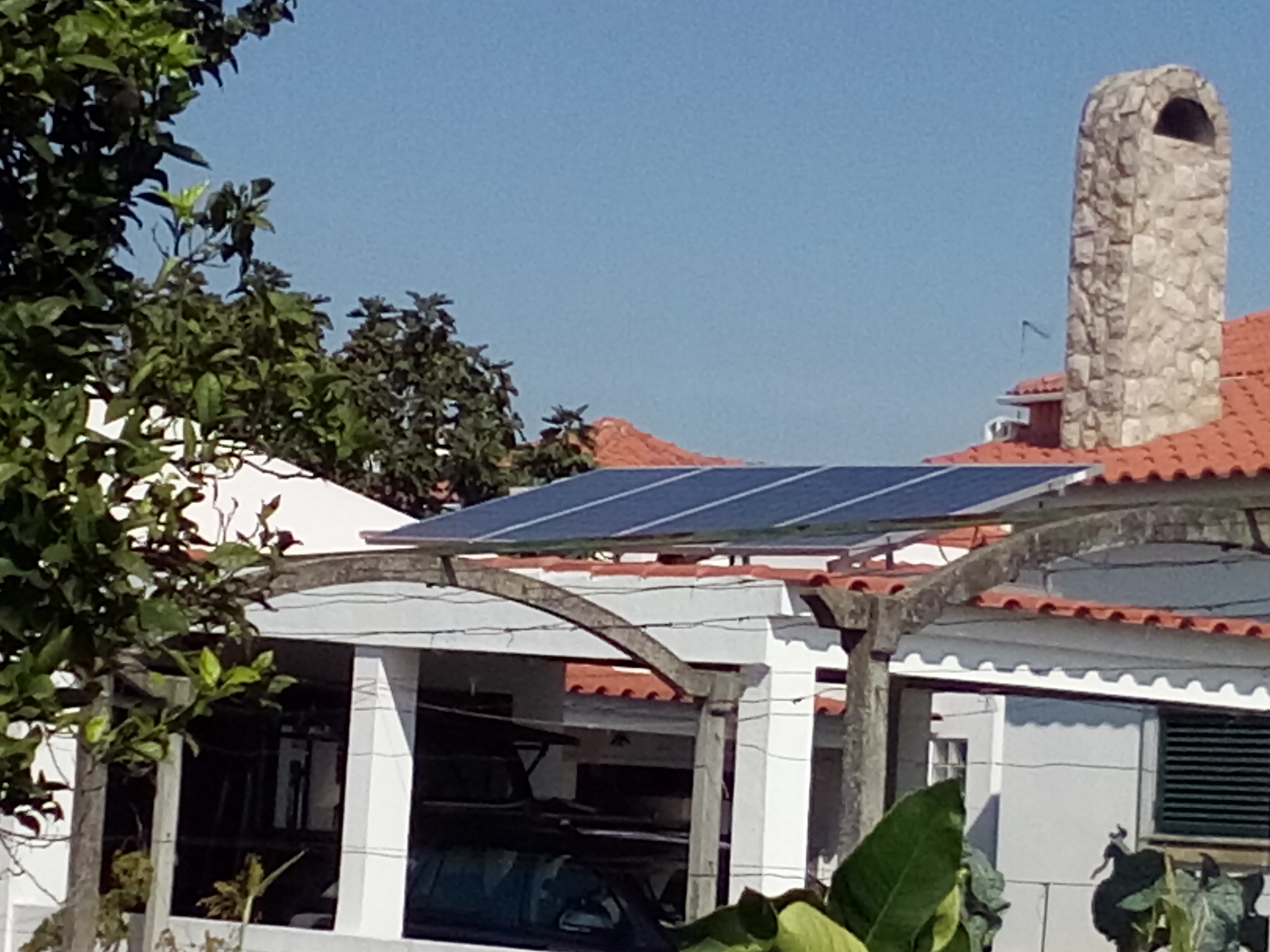

A inclinação dos painéis parece ser reduzida, privilegiando as produções de verão, em detrimento das de inverno. Ou é impressão minha?
Cumprimentos,
Quintas2
Re: Autoconsumo: Reforço do Sistema existente
Óptimo sistema, parabéns ;)
Prates
Mensagens: 6
Registado: terça set 11, 2018 12:16 pm
Mensagem por Prates »
Quintas2 Escreveu: domingo set 16, 2018 2:32 pm A inclinação dos painéis parece ser reduzida, privilegiando as produções de verão, em detrimento das de inverno. Ou é impressão minha?
Sim. A inclinação está reduzida por uma questão de estética. Está com a mesma inclinação do telhado da casa.
