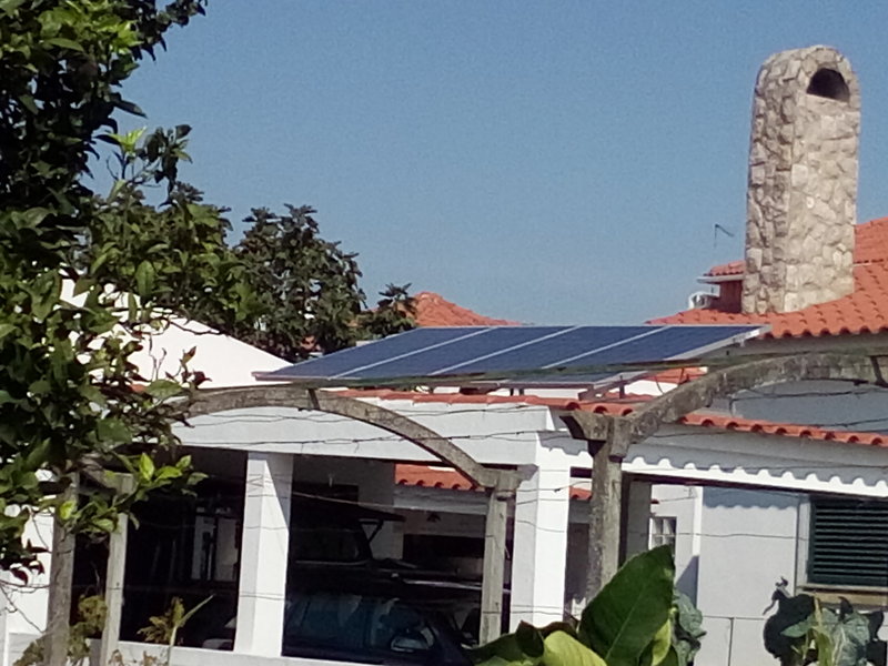

Fotos do sistema contar um pouco a produção seria bestial...

A inclinação dos painéis parece ser reduzida, privilegiando as produções de verão, em detrimento das de inverno. Ou é impressão minha?

Óptimo sistema, parabéns
