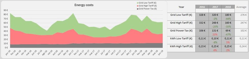

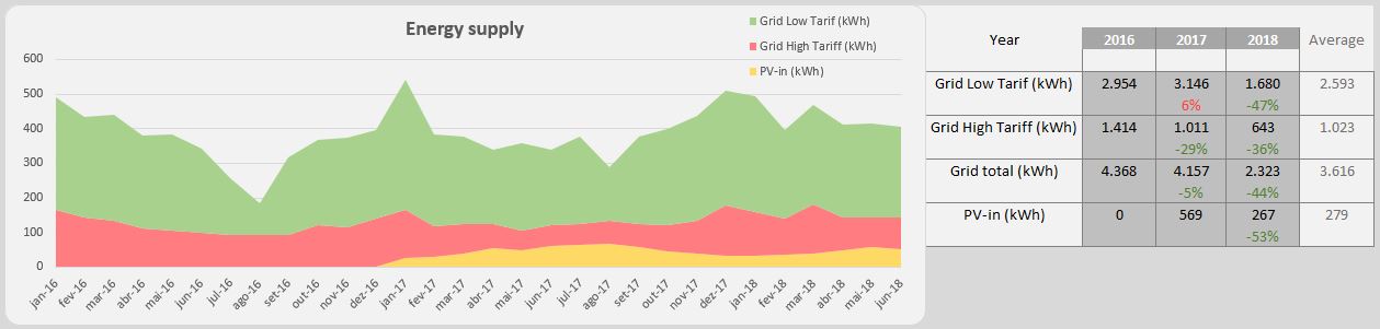

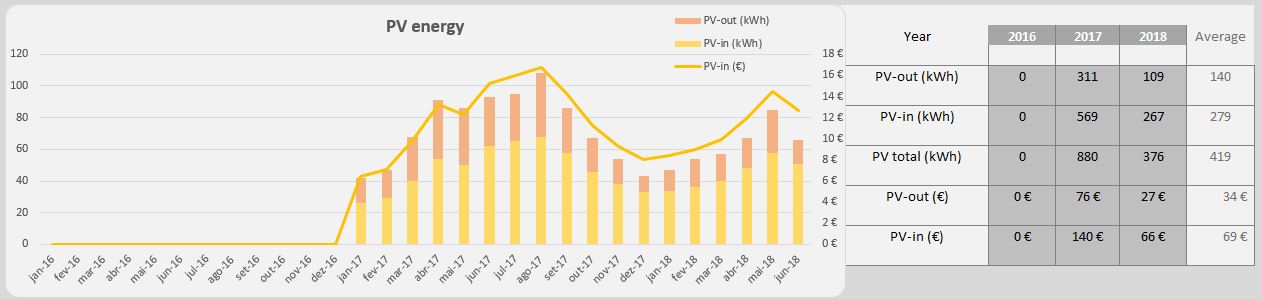

Este é o meu rácio de auto-consumo e injeção na rede com 500W
Mensagens: 2441
Re: Análise Sistema de Autoconsumo a montar com base registo de consumo
Se tivesse mais painéis só estaria a oferecer mais à rede (face aos meus diurnos) ou a (erradamente) usar carga em tarifa cheia na esperança de esgotar a produção solar, na qual em qualquer resvalo solar ou consumo excessivo estaria a pagar o valor a dobrar pelo kWh, e lá se ia a poupança toda.

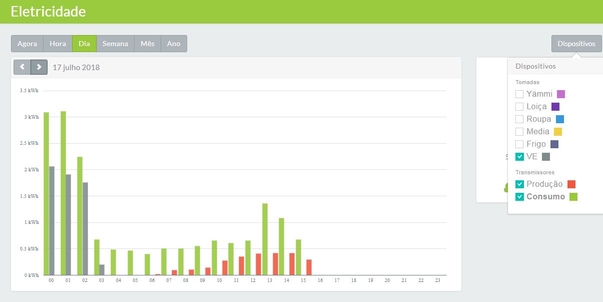

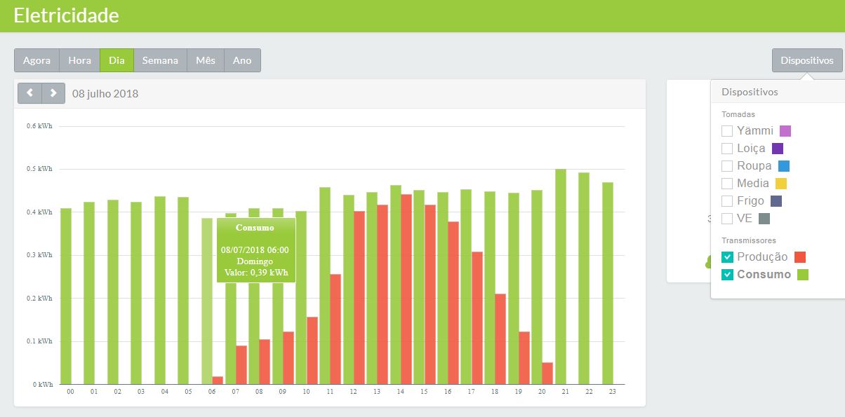

O custo/beneficio real só se obtém com monitorização instantânea.
Eu dimensionei o PV para cobrir o stand-by e nos dias que não existe consumo extra comprova-se esse facto:
Nos dias de consumos com todos em casa (VE's incluídos), a coisa muda de figura e é preferível optar por consumos em vazio.
Exemplo de hoje:
Não havendo net metering em Portugal o sistema ideal seria sempre o armazenamento mas o custo/beneficio ainda não compensa, no meu caso pelo menos, face aos meus custos energéticos:
