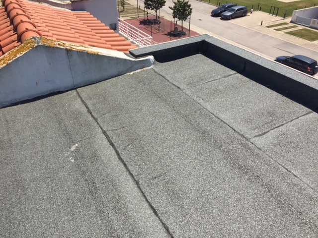

Moro numa moradia de 3 pisos em Alcochete e no telhado possuo um terraço plano de aproximadamente 2,60x2,40m como pode ser observado na imagem em anexo.
Eu gostaria de ter uma instalação discreta e profissional e apesar da minha residência não estar preparada para isso, eu estou disponível a realizar algumas obras.
No piso por baixo do terraço, possuo um quadro eléctrico parcial.
No terraço não possuo nenhuma tomada eléctrica nem tubo pvc que me permita a ligação direta à rede eléctrica da minha moradia.
Já li algures que os painéis têm que estar ligados a um disjuntor diferencial , descarregadores de sobretensão e disjuntor de corte. Li também que a estrutura dos painéis tem que ter ligação à instalação equipotencial (terra). Esta informação é correta?
Poderei instalar o disjuntor diferencial , descarregadores de sobretensão e disjuntor de corte no quadro eléctrico parcial que mencionei anteriormente?
Deverei instalar uma tomada eléctrica de exterior no terraço ou deverei colocar um tubo PVC com ligação ao quadro eléctrico parcial? (Por onde mais tarde passará o fio eléctrico).
Se optar pelo tubo, como poderei impedir que a água desça através do mesmo? Existe alguma forma especial de colocar o tubo ou deverá ter uma caixa a proteger a entrada do tubo?
Onde deverá ser colocado a tomada ou a extremidade do tubo no terraço?

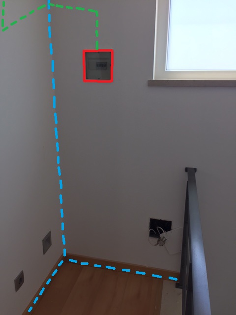

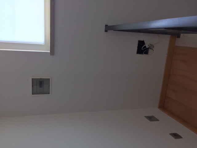

- O quadro eléctrico parcial que eu tenho aparenta ter espaço para um "descarregadores de sobretensão"?
- Que disjuntor diferencial deverei colocar? Poderia aconselhar as especificações?
- Que disjuntor de corte poderei colocar? Poderia aconselhar as especificações?
- Os 3 componentes referidos anteriormente cabem no quadro eléctrico parcial que eu atualmente tenho?
- Poderei colocar o tubo PVC com terminação virada para baixo e ainda a caixa estanque para complementar?
- Tem alguma imagem de um tubo com a terminação virada para baixo? (assim posso supervisionar o trabalho que me for feito).
- Pode-me aconselhar uma caixa estanque, nomeadamente uma marca e modelo ou algumas especificações?
- Aconselha o tubo PVC de que diâmetro?
- Deverei passar um fio de terra do quadro eléctrico para a estrutura pelo mesmo tubo PVC que o fio eléctrico?
- Se eu no futuro (por um motivo qualquer) necessitar de passar mais fios eléctricos do telhado, poderei utilizar o mesmo tubo colocando agora um de maior diâmetro ou deverei colocar um tubo vazio extra para futuros upgrades?
- Suponho que a estrutura que me forem colocar no terraço para suportar os painéis irá ter que ser aparafusada à placa, não me irá criar pontos de possíveis infiltrações? O que deverei fazer ou exigir que façam para evitar isto?

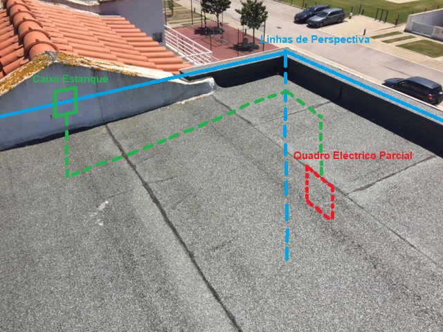

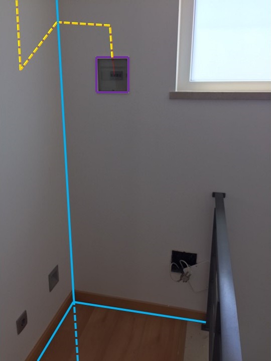

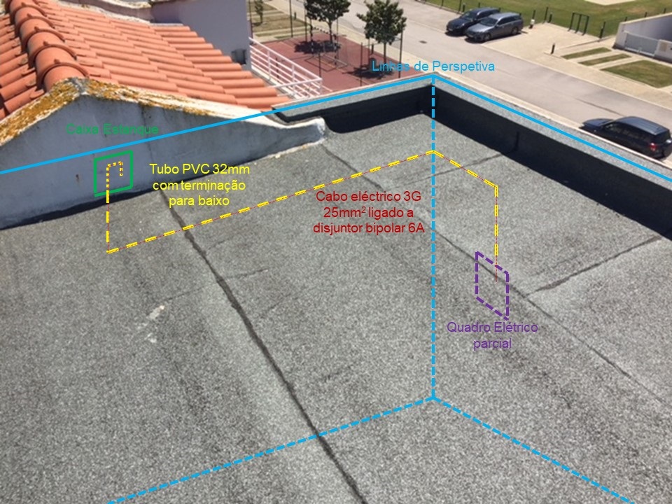

Instalação de cabo coaxial em estrela com origem do exterior.
Não tenho tubo instalado até à placa, a caixa aberta que se vê na imagem é da instalação coaxial e termina ali (ou melhor na tomada seguinte).
Adicionei mais alguns pormenores à imagem para corrigirem se acharem necessário.
Disjuntor Bipolar 6A
Cabo eléctrico 3G 25mm2
Tubo PVC 32mm
O que acham?
Tubo PVC 32mm
O que acham?

Confirma tudo com um eletricista credenciado.jorgeavlobo Escreveu: ↑segunda mai 14, 2018 4:10 pm Quintas2, obrigado pela rápida resposta que foi imensamente esclarecedora. Denoto pelas suas palavras que tem conhecimento na área. Agora surgem-me mais perguntas se não se importar![]()
Puro engano, sou um mero curioso e há aqui no fórum utilizadores bem mais conhecedores.
O tamanho é aproximadamente igual ao de um diferencial
A instalação parece recente. De certeza que não tem proteção diferencial? Fotos macro do quadro geral e parcial?
Se já tens disjuntores magnetotérmicos não se deve justificar disjuntor dif. mas sim interruptor diferencial. Se o quadro tiver falta de espaço, o disjuntor dif. permite poupar espaço, pois acumula as duas funções. Especificações: ver com um eletricista ou uma boa loja (Rexel, Efapel, etc.), mas há que ver a potência nominal a proteger, a sensibilidade (30mA), a classe (corrente alternada) e o atraso no disparo: [attachment=0]Interruptores diferenciais.pdf[/attachment]
Depende da potência a instalar, idealmente fase + neutro
Sim, mas não me parece justificar-se.Vai aumentar o tamanho da caixa estanque e uma boa caixa ainda é carota. Entrada por baixo da caixa estanque é o suficiente e subir a caixa para a parte inferior ficar a cota acima da borda impermeabilizada
Havendo possibilidade, nunca é demais deixar folgado.
Pode ser. Também pode ser um cabo já com a terra
Tubos separados facilitam o enfiamento, mas a distância parece pequena, pelo que tudo junto não deve ter problema.
Claro que sim, mas podes antes lastrá-la, desde que a placa aguente a carga: https://www.novaenergia.net/forum/viewt ... te#p247429
Adicionei algumas fotografias elucidativas da forma que eu penso passar os fios pela parede até ao quadro eléctrico parcial. Claramente que não sou nenhum picasso nem electricista, vê algum problema na minha sugestão?
Agradeço toda a ajuda que me fossa fornecer.
Atentamente,
JL

Parece bem, mas é 2,5mm2.jorgeavlobo Escreveu: ↑segunda mai 14, 2018 10:49 pm Instalação de cabo coaxial em estrela com origem do exterior.
Tubo PVC 32mm
O que acham?
Eu punha a caixa estanque acima da linha azul.
Cumprimentos,
Quintas2

Ia fazer a mesma correcção do Quintas2 relativamente ao cabo.
Acho que existem umas caixas estanques com valvula de pressurização, ou algo assim, qeu ajuda a que não se forme humidade no seu interior devido a variação de temperatura. Não seria aconselhado neste caso?
