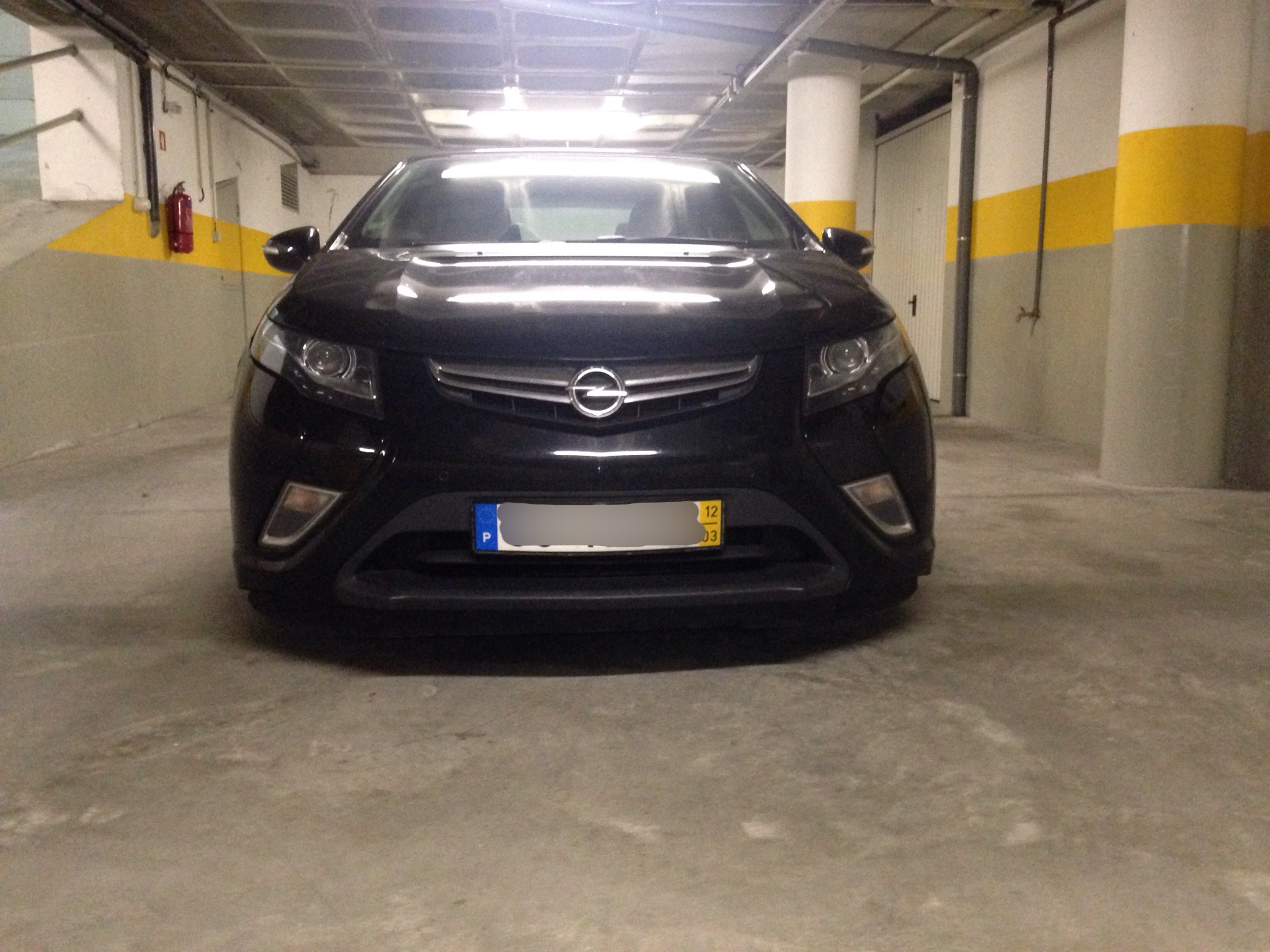

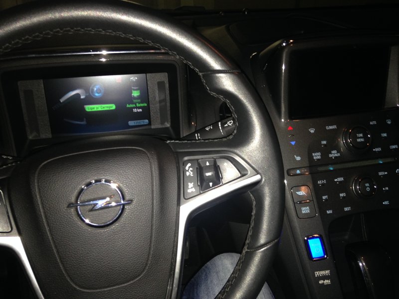

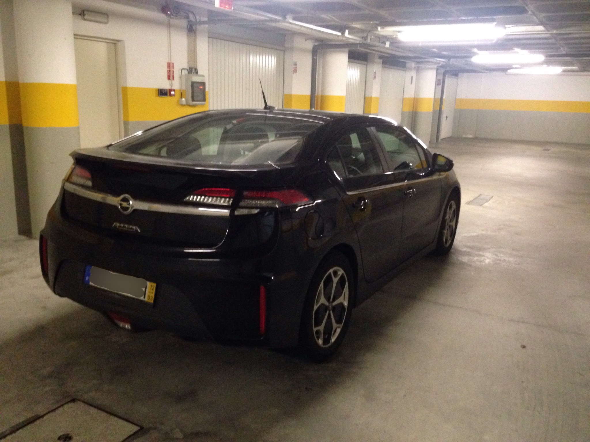

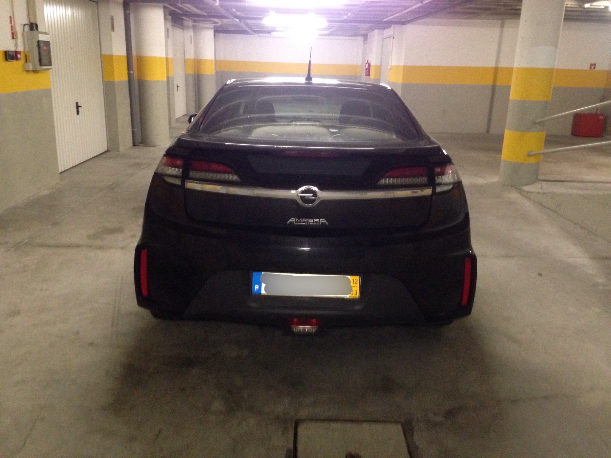

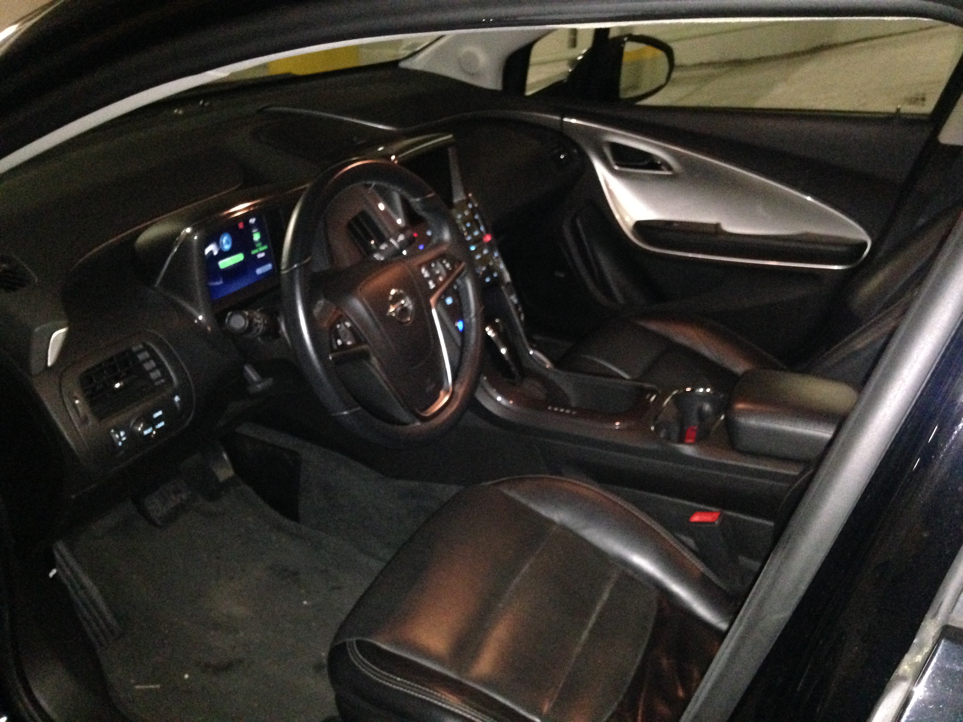

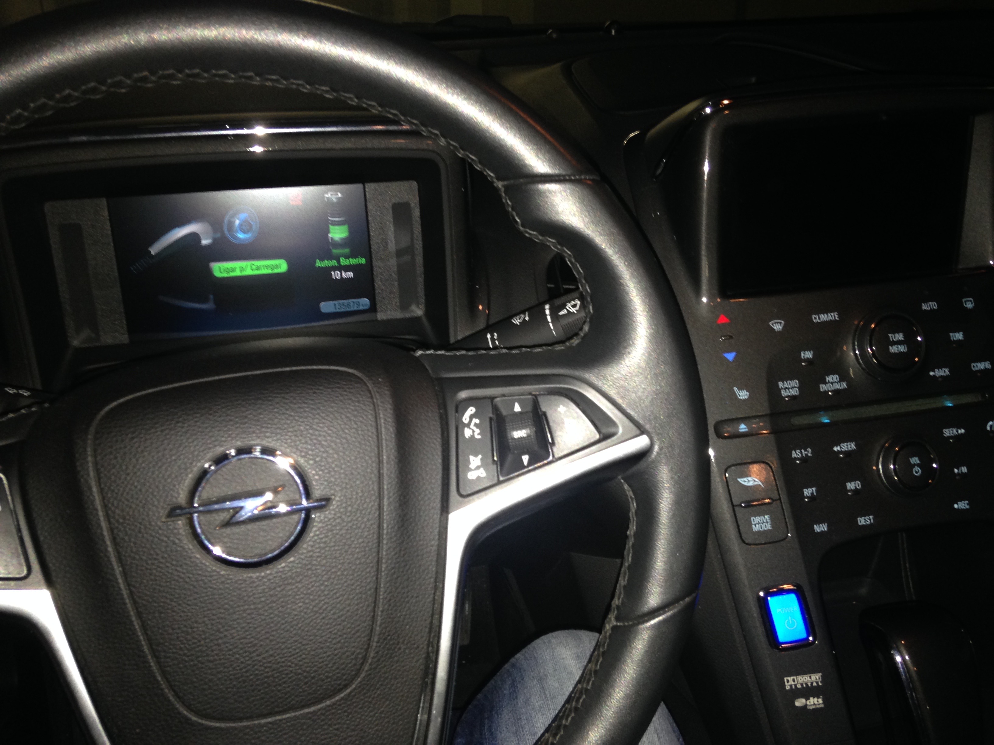

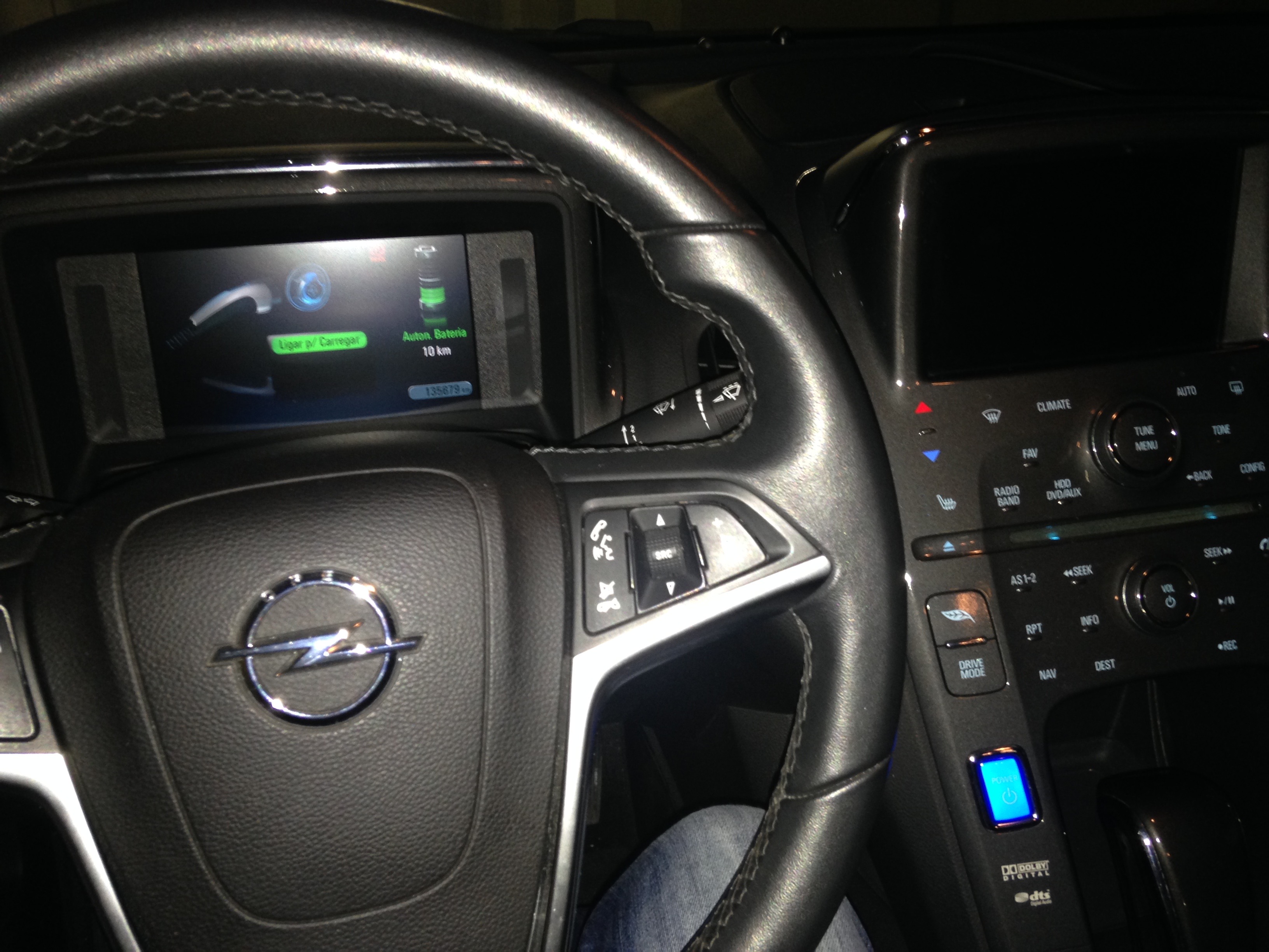

Conforme prometido, deixo aqui algumas fotos
afnascimento
Autor do tópico - Membro
- Mensagens: 15
- Registado: segunda jul 30, 2007 4:43 pm
Re: Ampera 2012
e mais algumas
afnascimento
- Mensagens: 15
Re: Ampera 2012

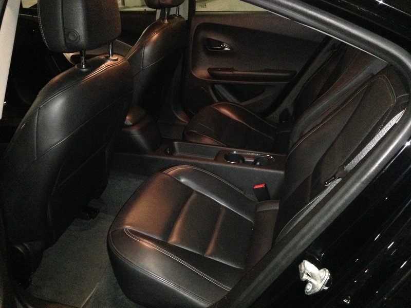

e agora do interior

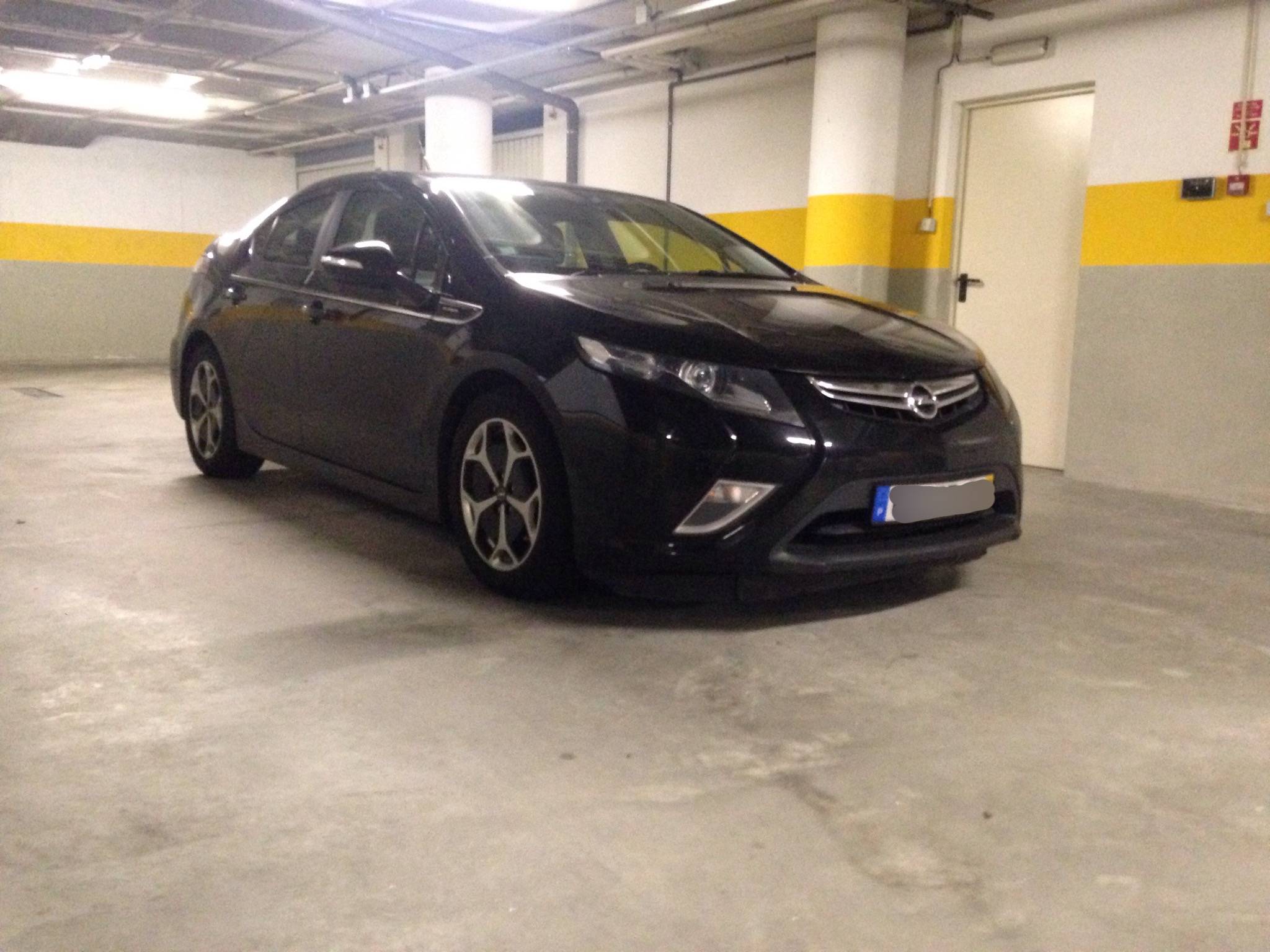

Mais um Ampera preto a circular.
- Mensagens: 1899
Re: Importar um ampera da holanda
Que grande pinta
Re: Ampera 2012
Mesmo giro...
Pergunta idiota é de que zona, pergunto pois tenho visto um ampera preto aqui na zona da amadora!
afnascimento
- Mensagens: 15
Re: Ampera 2012
Este veio para o Porto
