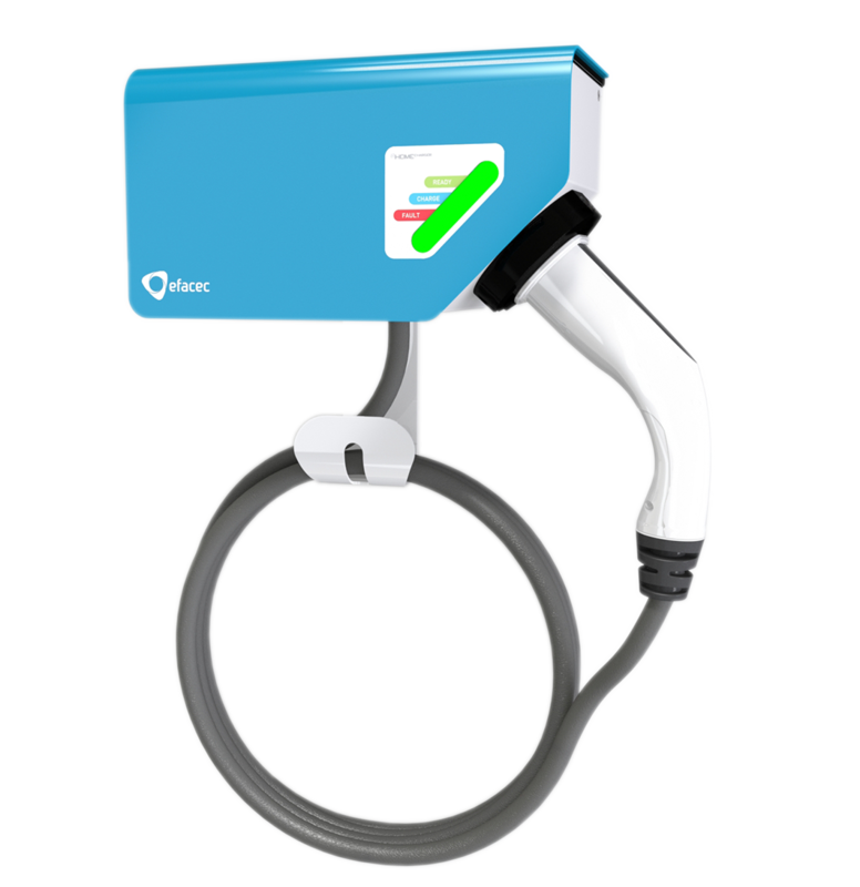

Tenho mesmo de instalar um home charger mas não me consigo decidir. Já vi algumas soluções propostas e outras tantas disponíveis no mercado mas continuo confuso.
Como exemplo, tenho uma box da efacec instalada na empresa de um amigo que custou cerca de 600€. Alguém conhece? Alguém instalou algum home charger recentemente que possa partilhar informação?
Claro que não pretendo gastar muito dinheiro mas também não queria chatices.

Já agora esse da Efacec é o que tenho, por incrivel que pareça ainda não o instalei e está quase a passar a garantia pois não tenho a casa nova concluida!

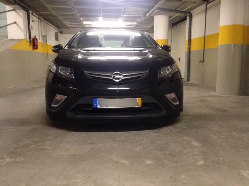

Conforme prometido, deixo aqui algumas fotos

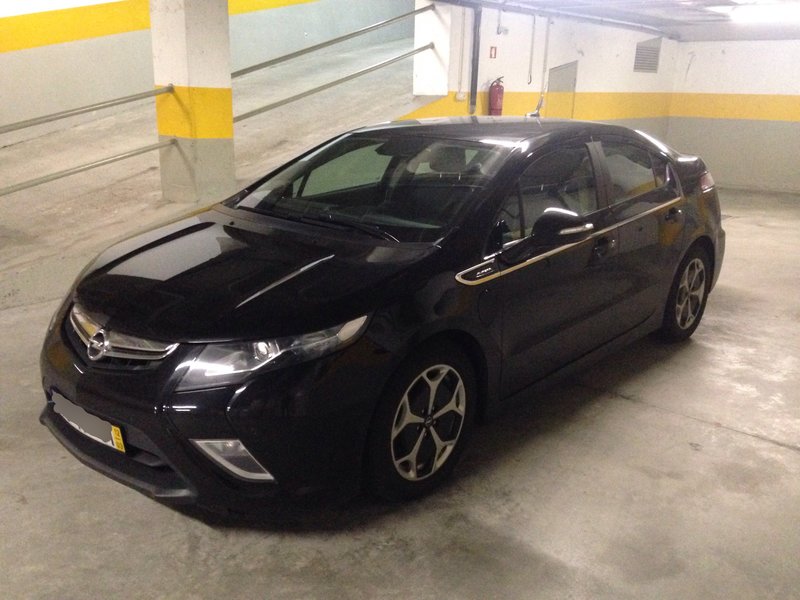

e mais algumas

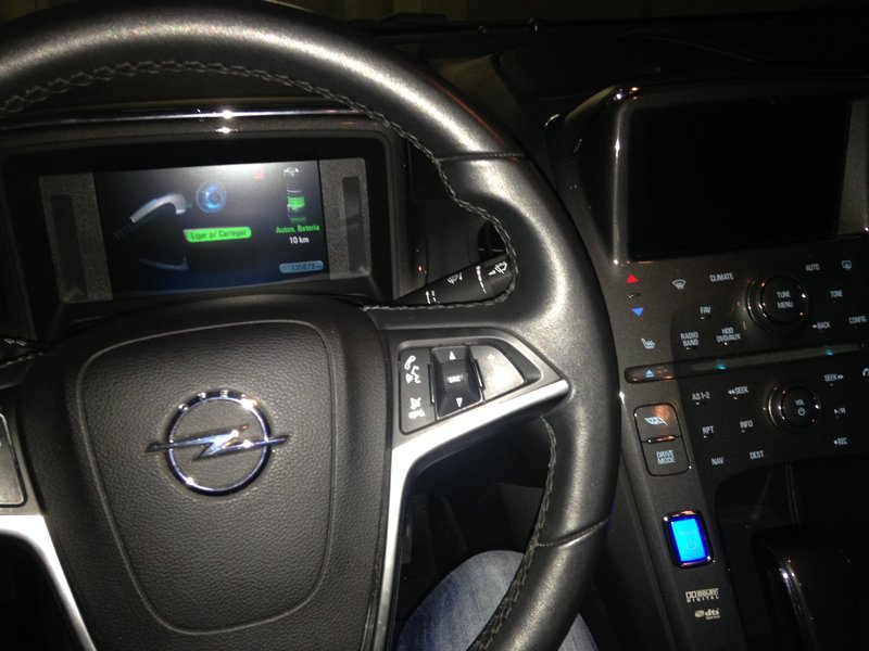

e agora do interior

Mais um Ampera preto a circular.

Que grande pinta

Mesmo giro...
Pergunta idiota é de que zona, pergunto pois tenho visto um ampera preto aqui na zona da amadora!

Este veio para o Porto
