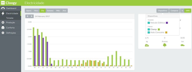

Estou a pensar aderir às energias renováveis, nomeadamente à energia solar, mas precisava da vossa ajuda.

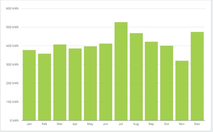

Nos últimos 52 dias tive um consumo de 406 kWh.
Mas olhando para 2016 (usando um kit da Cloogy) podem ver os meus consumos na imagem em anexo.

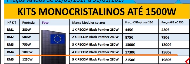

Vou dar a minha opiniao de leigo...
Vou pegar apenas no mês de Julho
500kWh consumidos
em media gastaste uns 15kw por dia
Eu no mesmo periodo JULHO, produzi 180kW com 4 paineis
E com isto quero dizer, que olhando para os teus consumos, parecem bastante similares aos meus...
Eu apostava para pelo menos uns 4 paineis
Marquei na imagem o valor dos 4
penso que ja incluem inversor
A estrtura para o telhado nao sei, isso ja vai depender se ja tens o telhado virado a sul ou como queres dividir produção ao longo do dia. O pico é sempre às 14h +-
500kWh consumidos
EDIT 1
Ah e aconselho se calhar a comprares um inversor com comunicação online, talvez um da marca SMA. É o que estou a usar e os problemas têm sido poucos e sempre permite veres os graficos de produção

Para aferir correctamente os consumos (para efeitos desta análise) o que importa são os gráficos diários. Esses sim nos dão uma noção de quanta potência é consumida em tempo real ao longo do dia.
Por exemplo, pode consumir-se muita mais energia mensalmente, gastando apenas 150W nas horas de produção fotovoltaica. Com um kit de 1500W, 90% da produção seria oferecida.

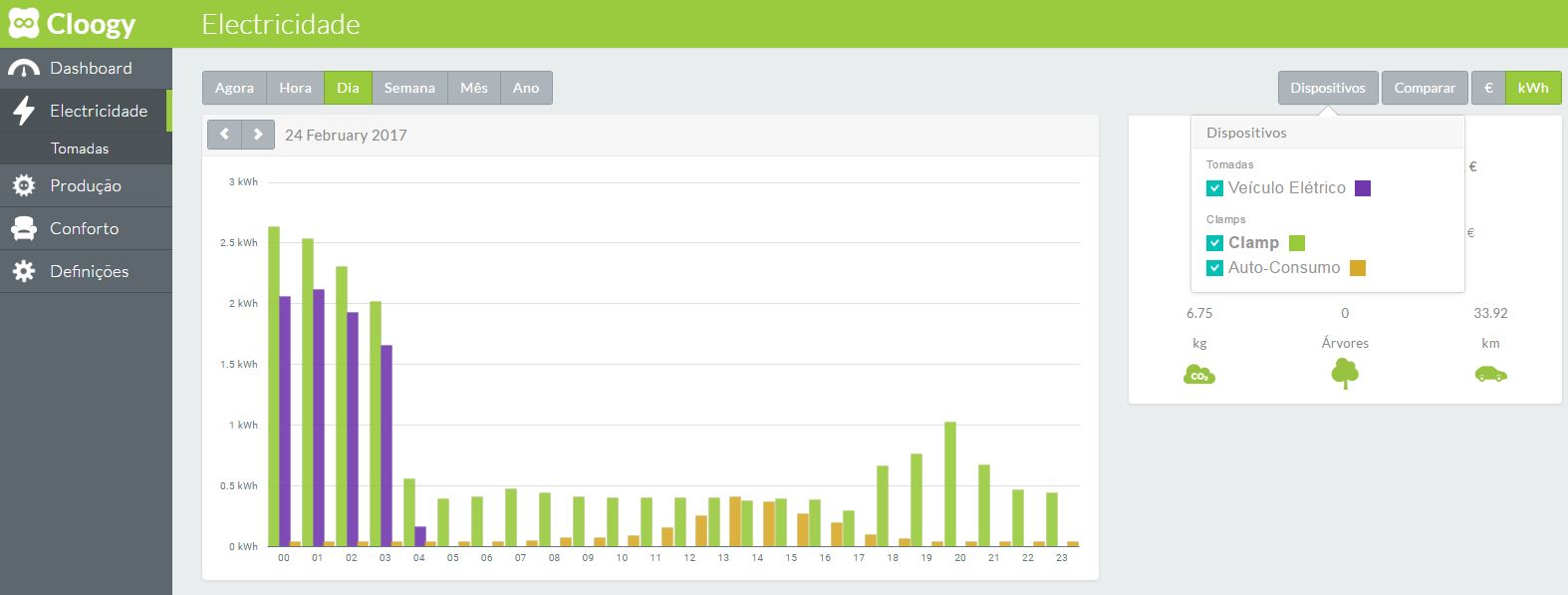

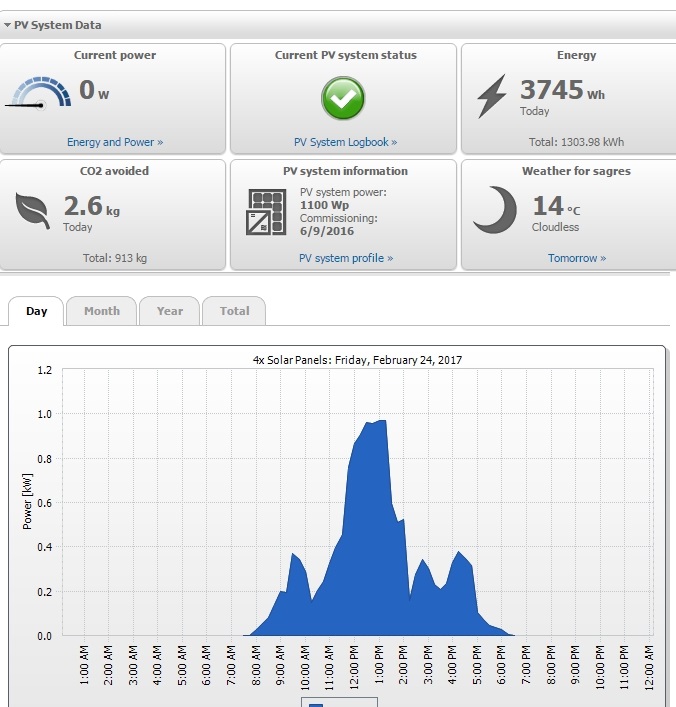

Sobre os consumos, se tivesses um grafico com o consumo diario conseguias perceber melhor em que alturas precisas de mais energia, ou melhor, em que alturas podes poupar nos gastos
Olhando para o grafico que obtive hoje, a produção foi fraca, mas ainda consegui uns 3 kw de poupança ahahha
Durante o dia, a que horas tens mais consumo? Ou é constante ao longo do dia?

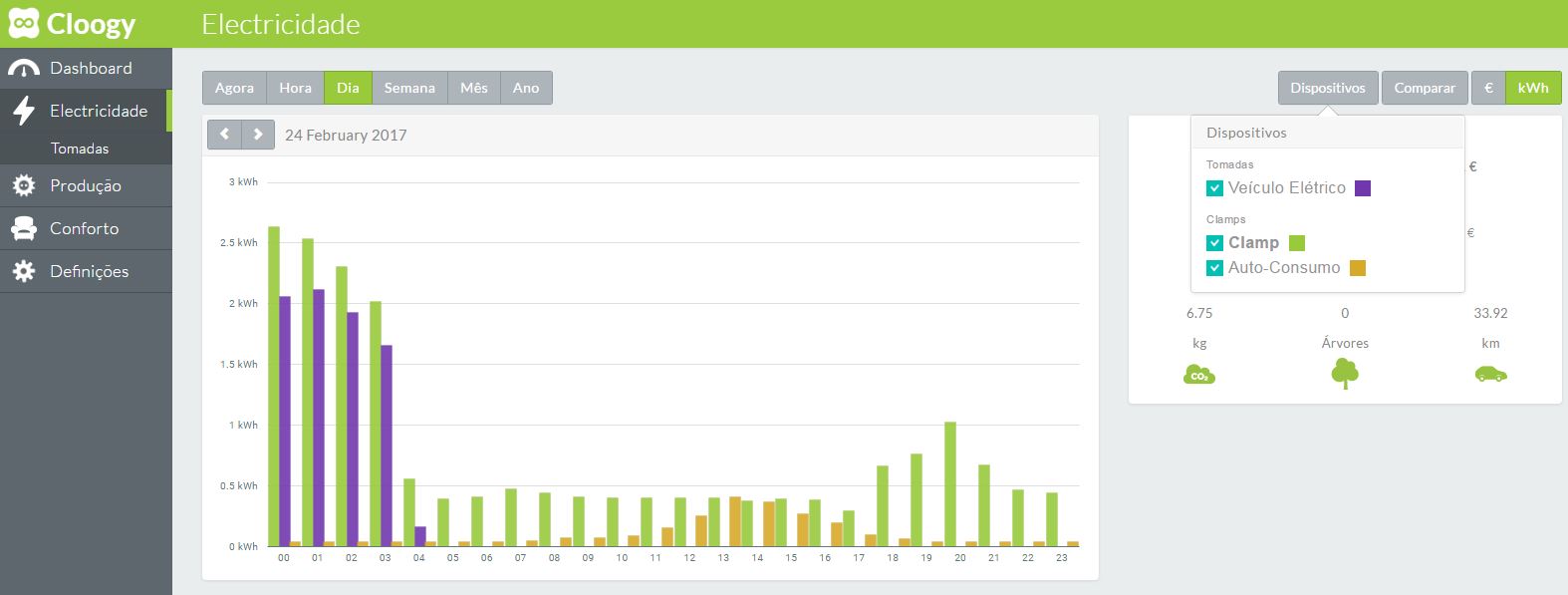

Ora vamos lá partilhar por aqui uma imagem que deves reconhecer, mas com mais cores
Somente 2 paineis, 500W, 700€, porque no meu caso como se pode verificar não necesito de mais investimento... para já!

No teu caso, e se esses consumos diários seguirem sempre esse padrão, a opção mais correta serão 6 paineis, 1.500 W, 1.800€.
