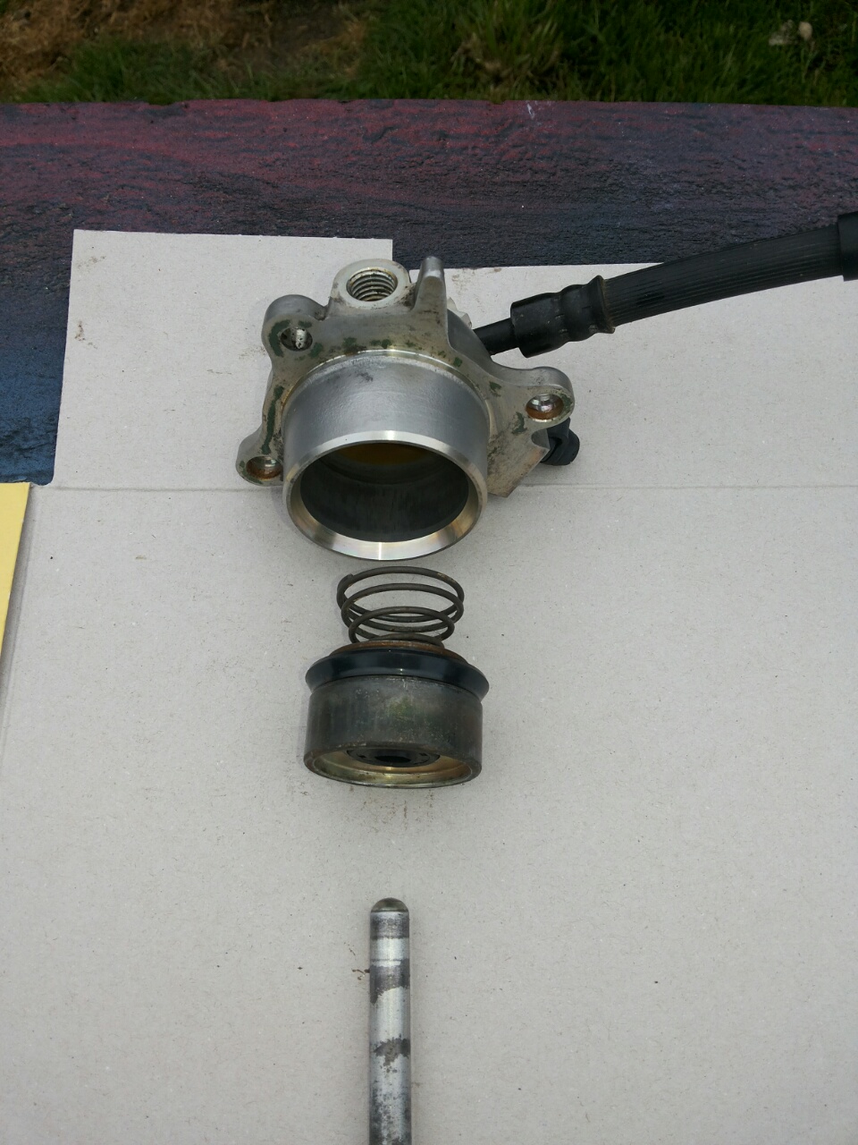

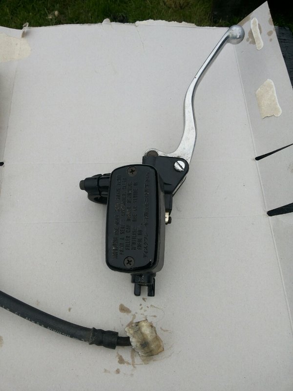

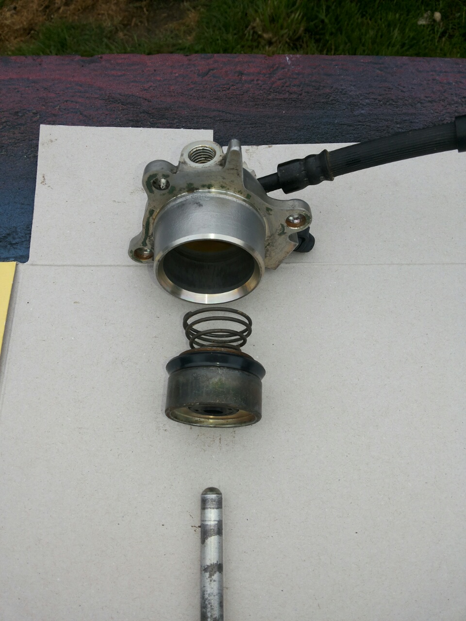

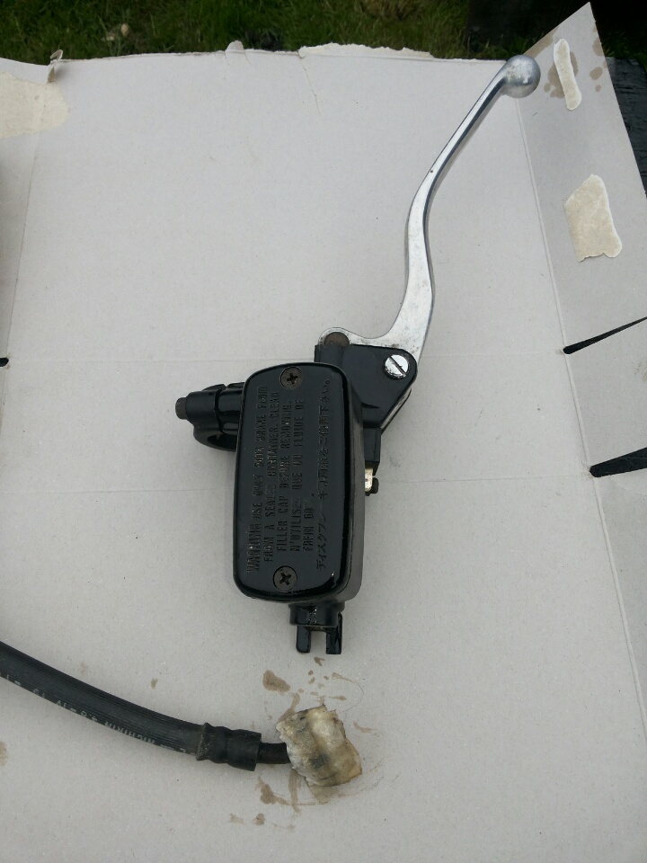

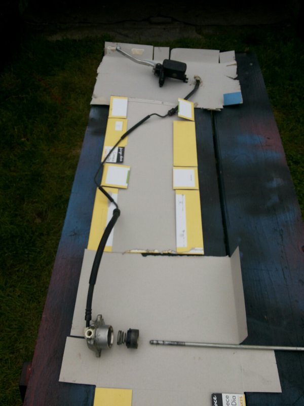

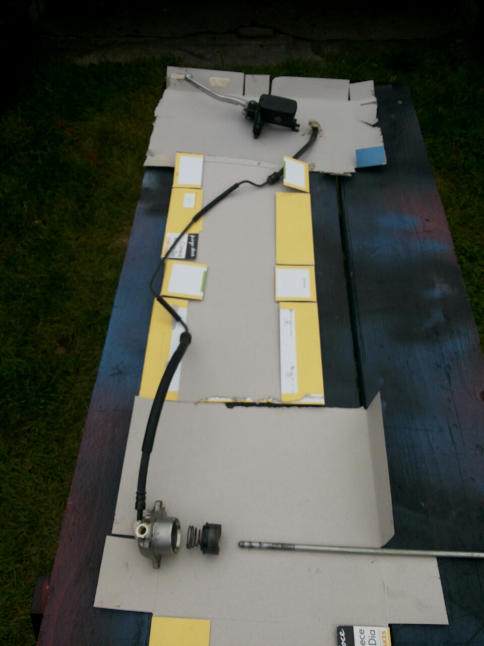

Ora viva, mais um passo dado ao encontro da solução... :) Acho que já percebi como funciona o sistema de embraiagem e o porquê da falta de pressão do óleo e respetiva fuga, vamos por partes.
1 - procurei informação na Internet e não encontrei nada que me interessa... o jeito foi mesmo ir desmontando o sistema MUITO DEVAGARINHO e tentar momorizar o lugar de cada peça, cada parafuso, etc...
2 - já detectei a possível causa para o problema, há um pistão na bomba de óleo que aciona uma vareta que fará deslocar o prato do motor no outro lado da moto, esse pistão tem um vedante no seu corpo que parece que já não está a fazer o seu trabalho, há também outro vedante que vai à vareta que está todo lixado, vou já mandar vir 2 vedantes novos.

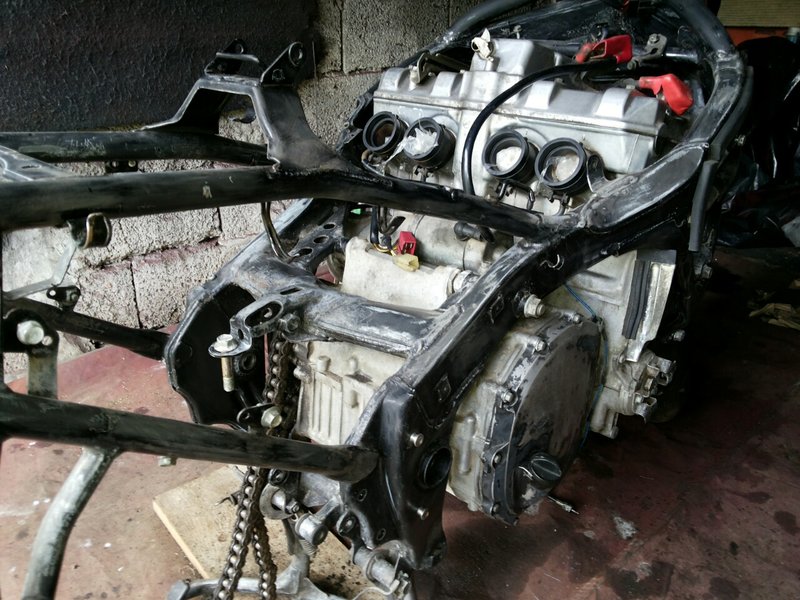

3 - quando comecei a desmontar a mota apercebi - me de que tem muita, mesmo muita ferrugem em todo o lado... :o (Felizmente é toda superficial) e já que estou nisso mais vale fazer o trabalho em condições.
4 - já percebi que isto não é um trabalhinho de 15 dias... mas pelo menos são coisas que adoro fazer, e sobretudo pelo desafio de mexer em coisas que nunca pensei mexer... Pois não sou mecânico nem pintor...

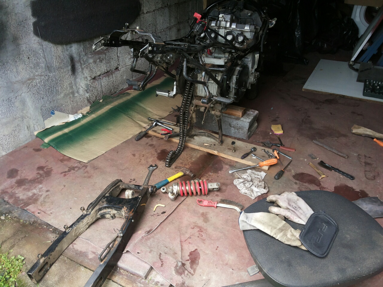

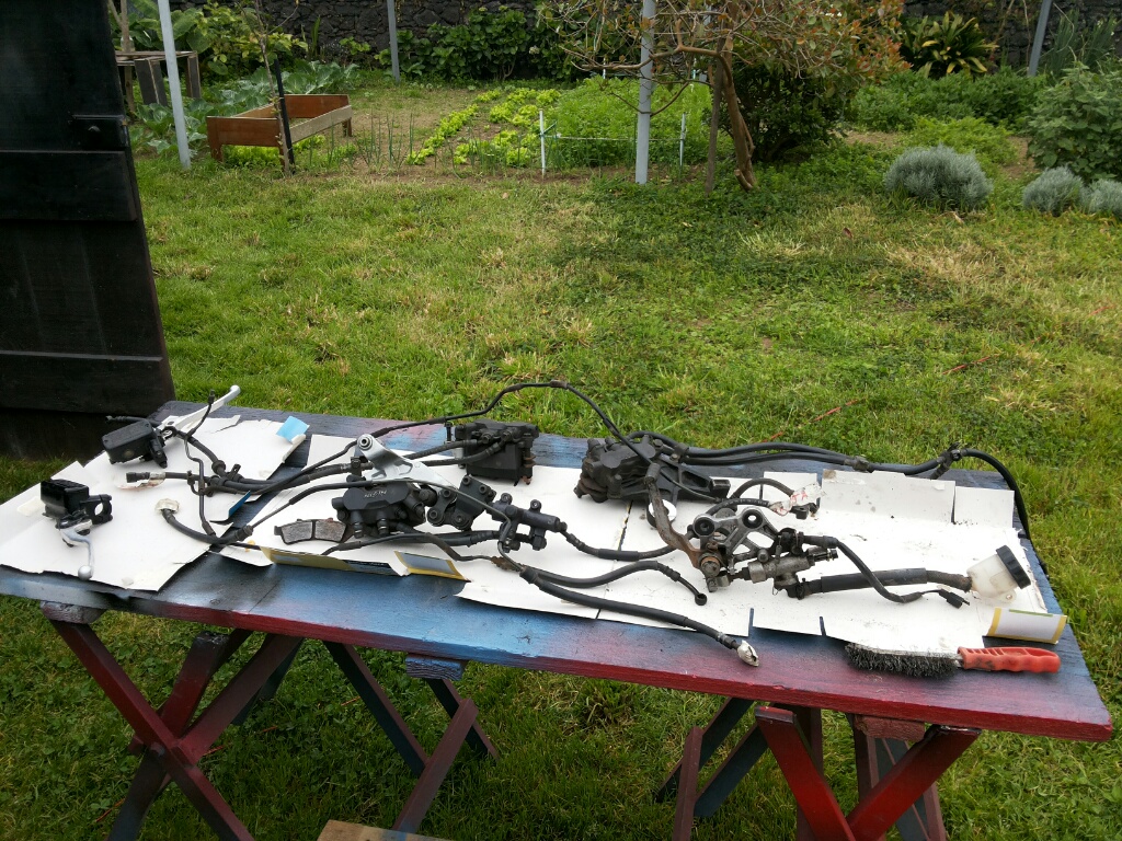

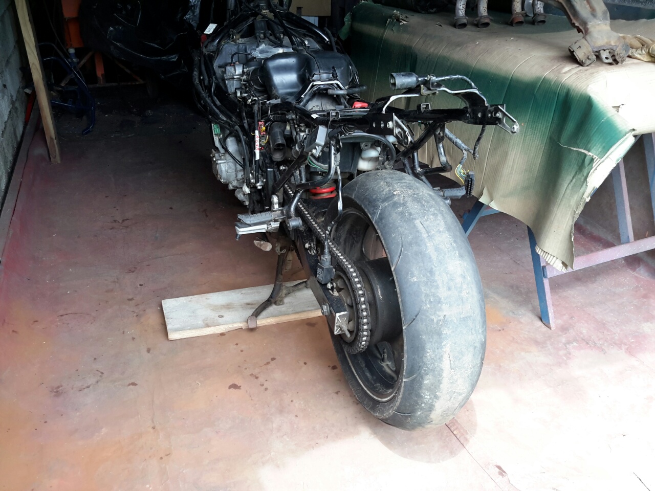

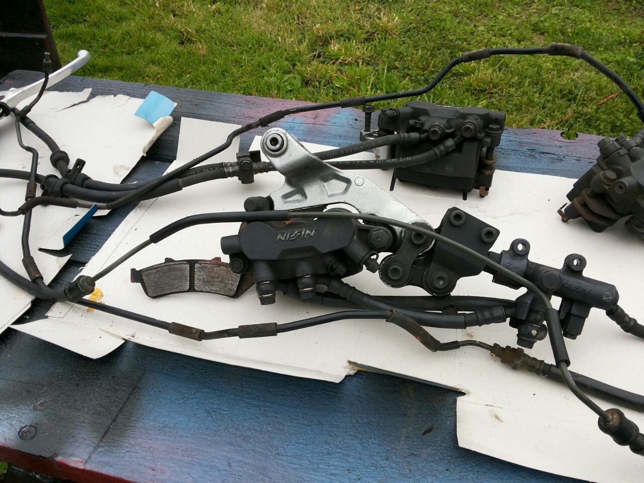

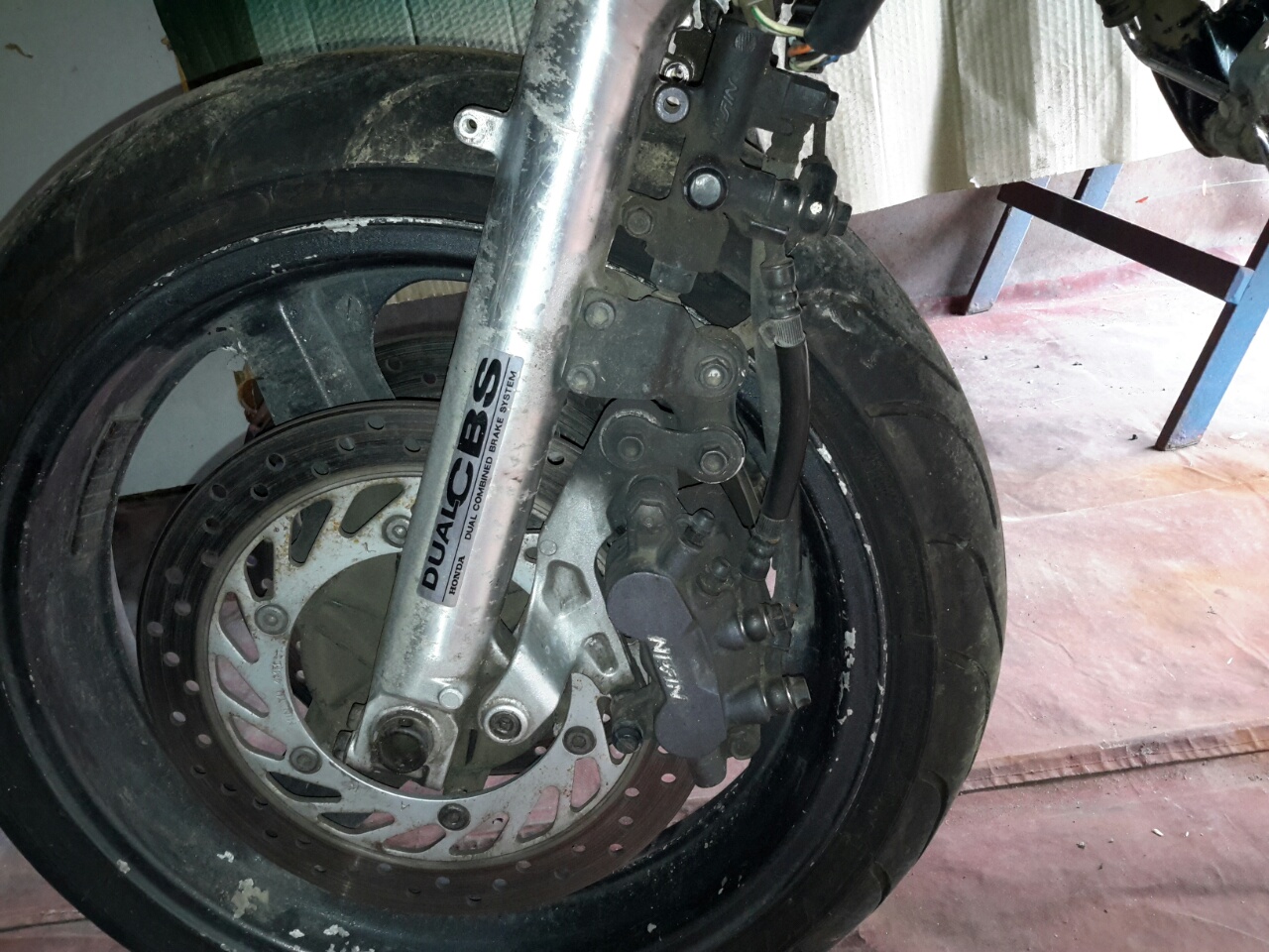

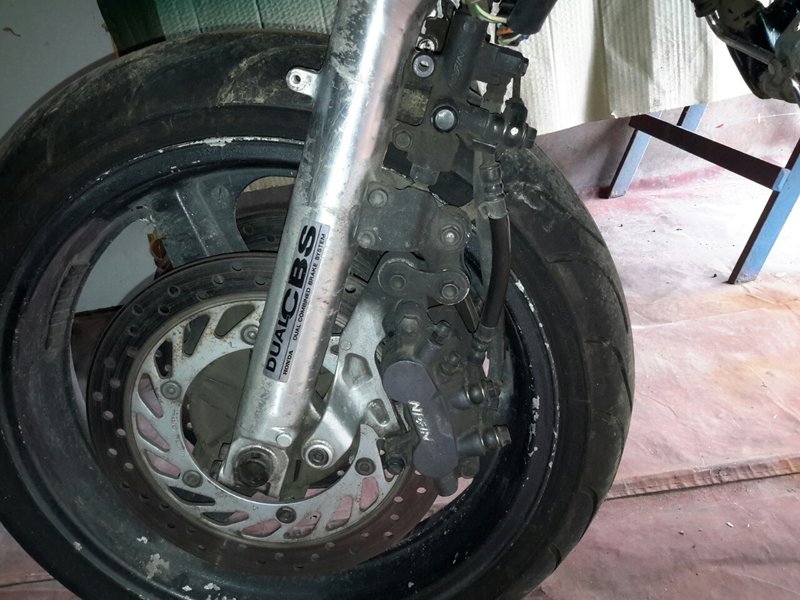

Re: Projeto de reparação e pintura da minha moto

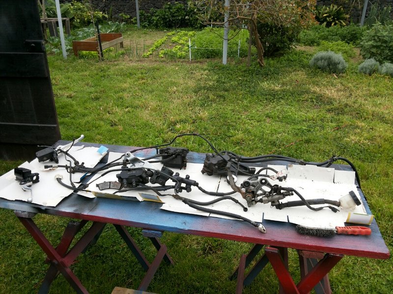

A desmontar.
klinzter
Mensagens: 2993
Localização: Internet

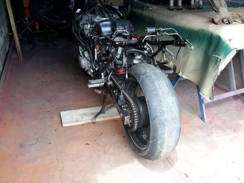

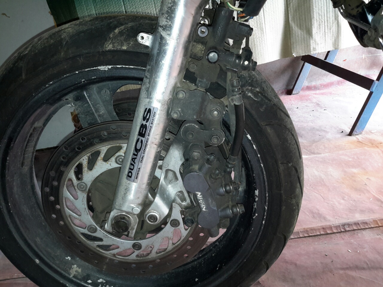

Mensagem por klinzter »
E com o pneu careca lol
A caminho dos 92.000km
klinzter Escreveu:E com o pneu careca lol
Pois... mais uma despesa :|
Talvez pinte as jantes e troco de pneus.

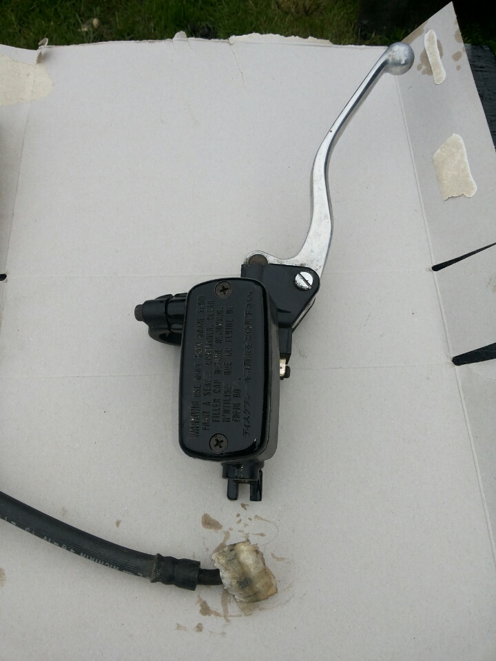

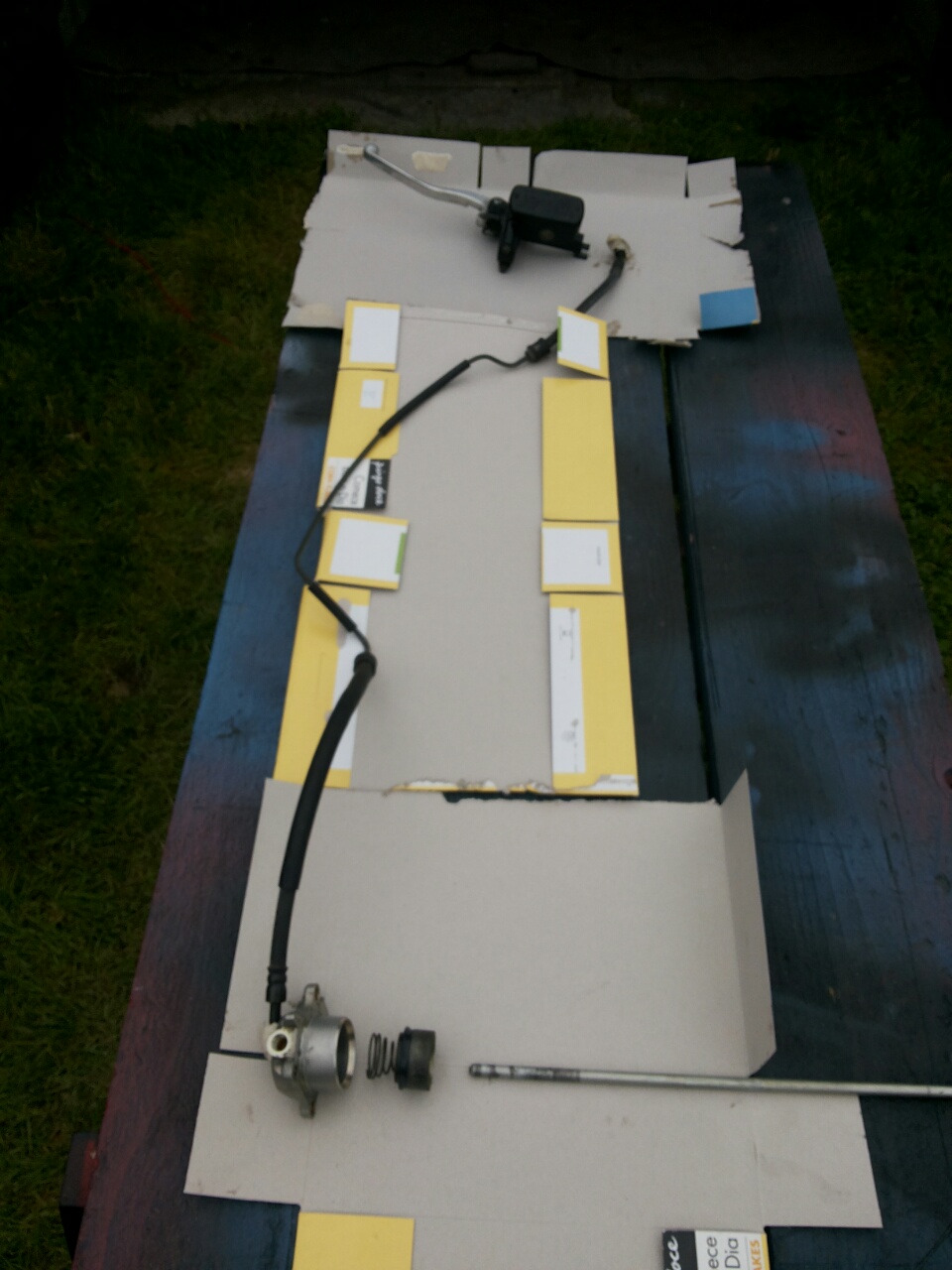

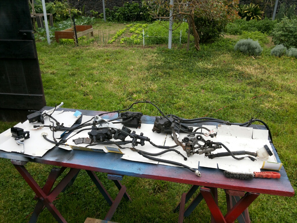

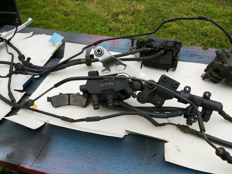

Tubagem onde circula o óleo.
Já com um retentor novo e borracha que encaixa na vareta também nova.
labutess
Mensagens: 857
Mensagem por labutess »
Bom trabalho :D
Agora falta sangrares a bomba.
Para mim a melhor forma de o fazeres sem sujar nada e desperdiçar óleo , colocas um tubo transparente (pode ser mangueira dos esguicho do carro)na purga e no outro lado dentro de um recipiente. Com este tubo vais vendo quando ė que o circuito já não tem ar e depois podes aproveitar o fluido que saiu.

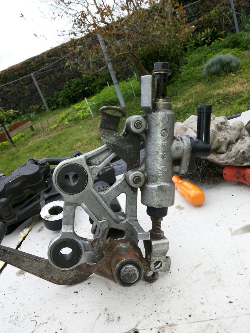

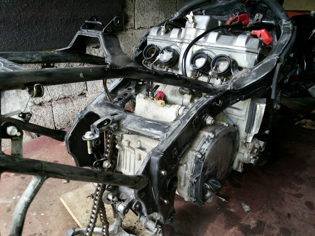

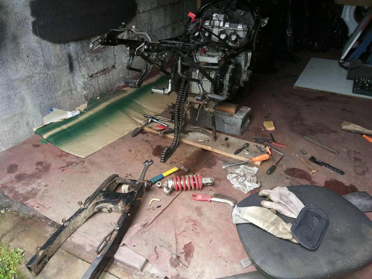

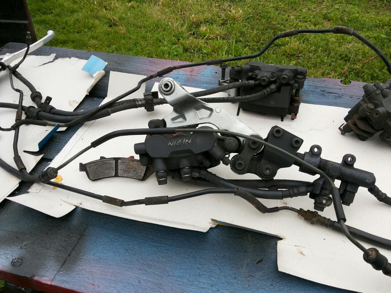

Mas esta tarefa vai ficar para depois, vou aproveitar para desmontar a moto toda para pintar tudo, inclusive as jantes, amanhã já vou comprar mais tinta acrílica.

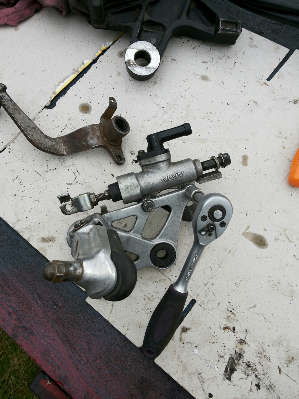

Já retirei todo o sistema de travagem (muito complexo...) :shock:
Aproveita também para retirar esse motor de combustão interna obsoleto :-)
cuttysark76 Escreveu:Já vi que é Honda... Qual é o ano e modelo?
É um modelo de 96 !
Quando fui à Honda encomendar os retentores os tipos tinham lá os diagramas completos.
Mas claro eles não me vão facilitar as coisas... :) mas de momento não me faz muita falta.
Já está toda desmontada, já vou começar a pintar, e pelos vistos será esta etapa que dará mais trabalho...
