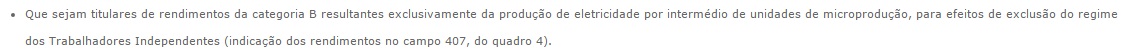

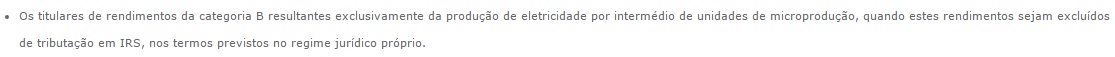

(retirado do site da Segurança Social - Noticia:
Trabalhadores Independentes - Entrega do Anexo SS da Declaração Modelo 3 do IRS 22.04-2016
Declaração relativa aos rendimentos do ano de 2015
Estão excluídos da obrigação de preenchimento do Anexo SS:
Têm de preencher o Anexo SS, mas não precisam de preencher o quadro 6, os Trabalhadores Independentes:

Parece confuso e contraditório mas se considerar-mos que desde 18 de janeiro de 2015 (desde a entrada em vigor do Decreto-Lei nº 153/2014) que os rendimentos de produção de eletricidade deixaram de ser isentos, logo, "a exclusão da obrigação de preenchimento do Anexo SS" já não é aplicável. Então aplica-se o segundo caso: "Têm de preencher o Anexo SS, mas não precisam de preencher o quadro 6".

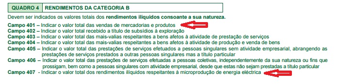

- Anexo B IRS - colocar valores recebidos via microprodução no campo 401 (vendas de produtos e mercadorias). Os valores a colocar serão aqueles que efetivamente eu recebi, excluindo o IVA, que ficou na EDP.
Até aqui, entendido!
Agora o célebre, pela negativa, anexo SS:
Vendo produtos e mercadorias ou energia? :shock:
- Valores íliquidos no campo 407? No anexo B ficam os líquidos, no anexo SS coloco os íliquidos quando eu não fiquei com o IVA? :?
Será que alguém consegue compreender isto?
Eu, NÃO.
Já agora fica aqui as instruções de preenchimento. Alguém que nos dê uma ajuda. ;)
