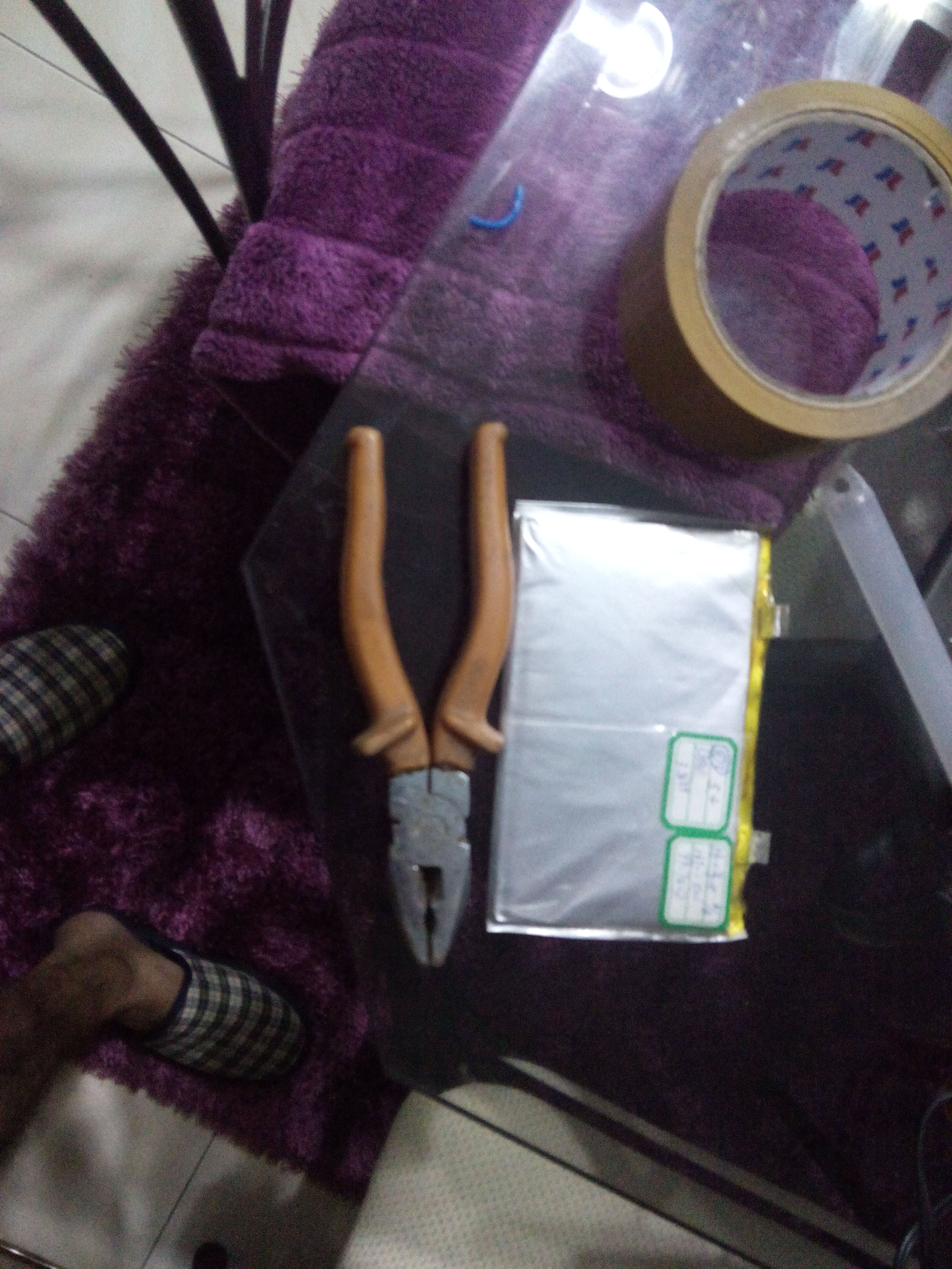

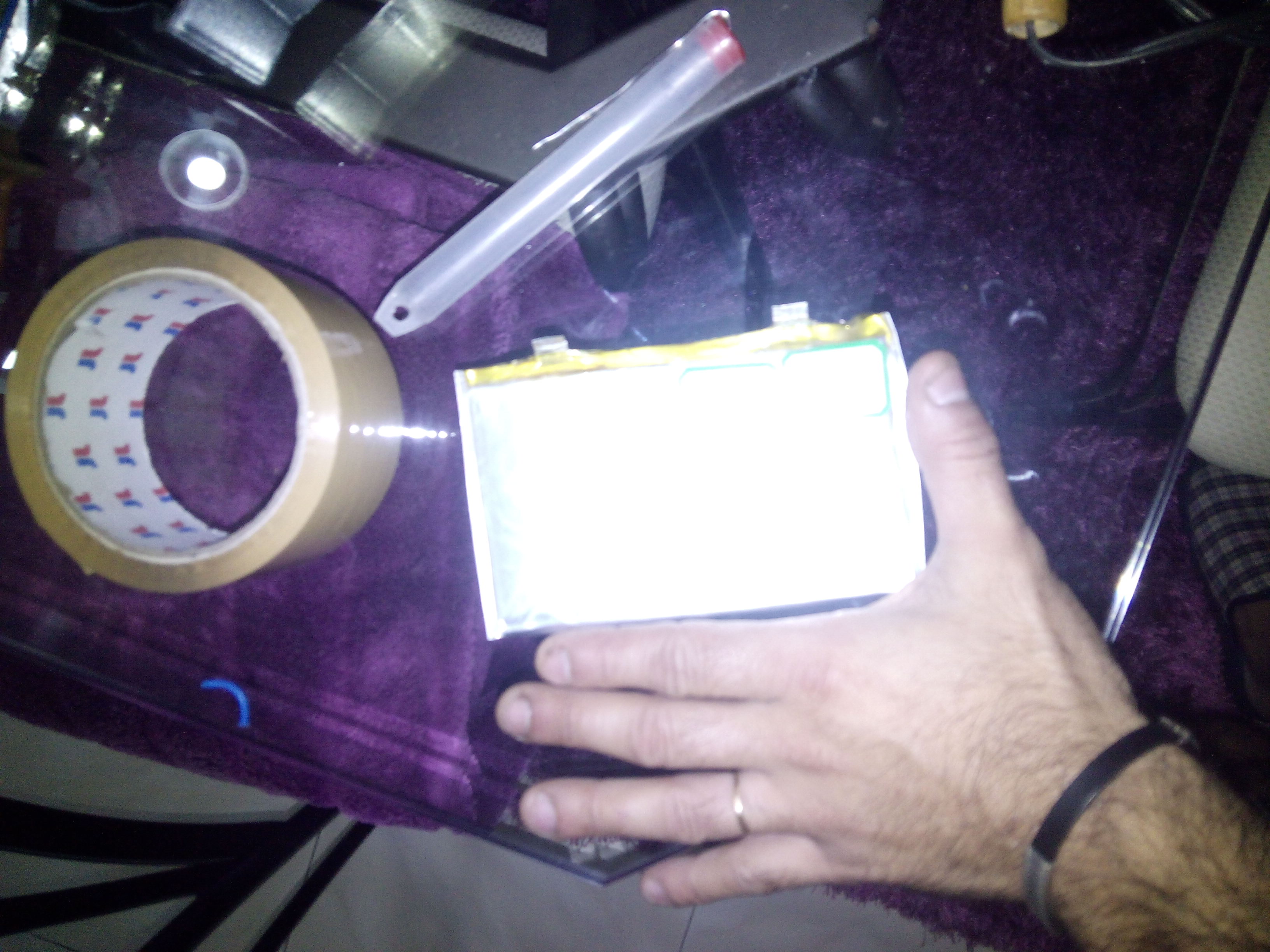

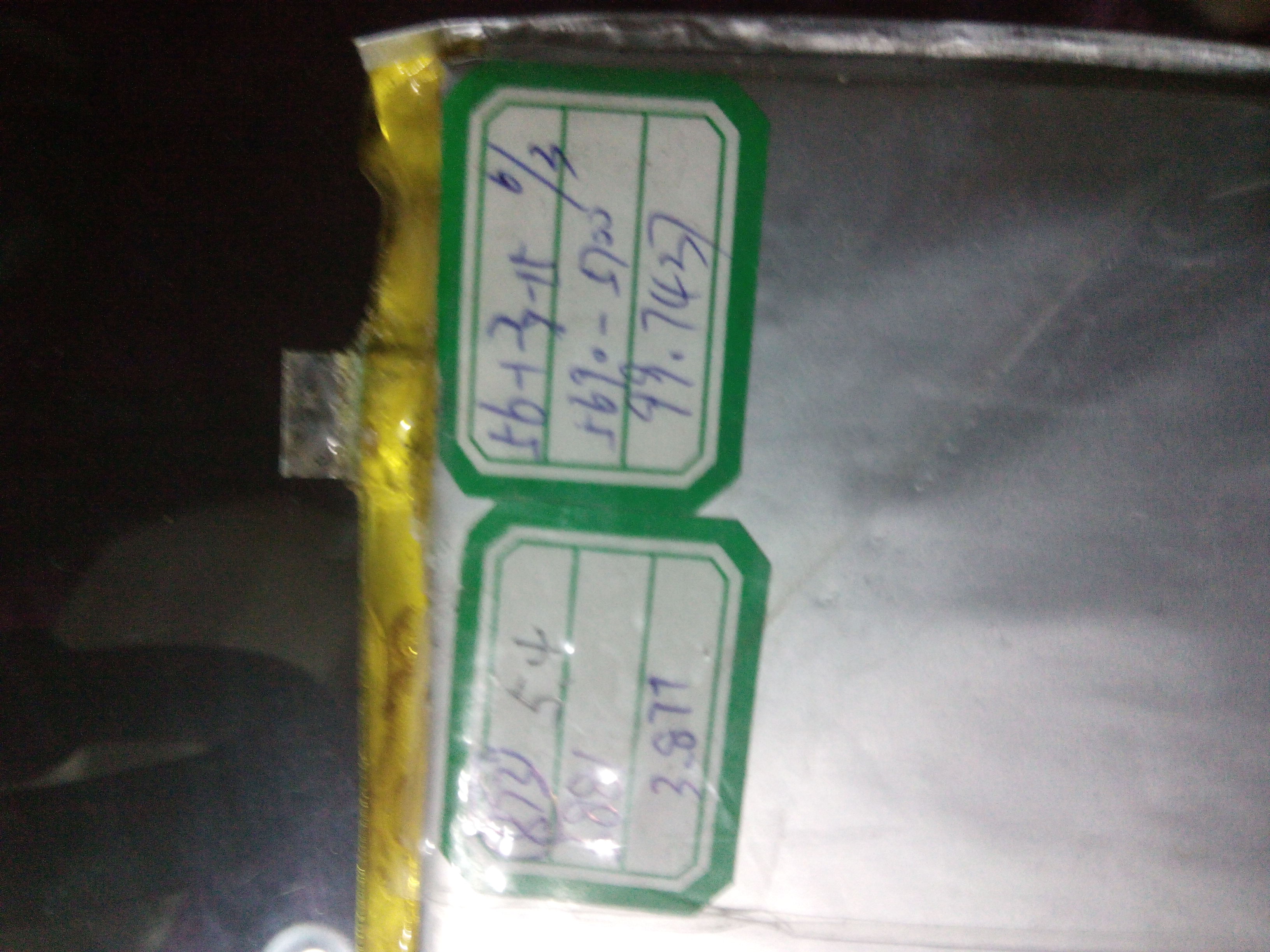

bom dia
alguém me ajuda a identificar estas baterias.amp
obrigado desde ja
obrigado desde ja
- IMG_20150930_092745.jpg (1.25 MiB) Visto 4584 vezes
- IMG_20150930_092732.jpg (1.18 MiB) Visto 4584 vezes
- IMG_20150930_092719.jpg (958.27 KiB) Visto 4584 vezes

Mas o quê que queres saber ao certo? Pelas fotos vai ser difícil identificar o que quer que seja.

o 3.871 eu diria que era a tensão em 1-3-2015 quando foi colada a etiqueta
os 5690 serão os mAh medidos de uma capacidade total de 5700mAh
o que faz com que a célula esteja a 99% da capacidade e pode bem ser os 99.743

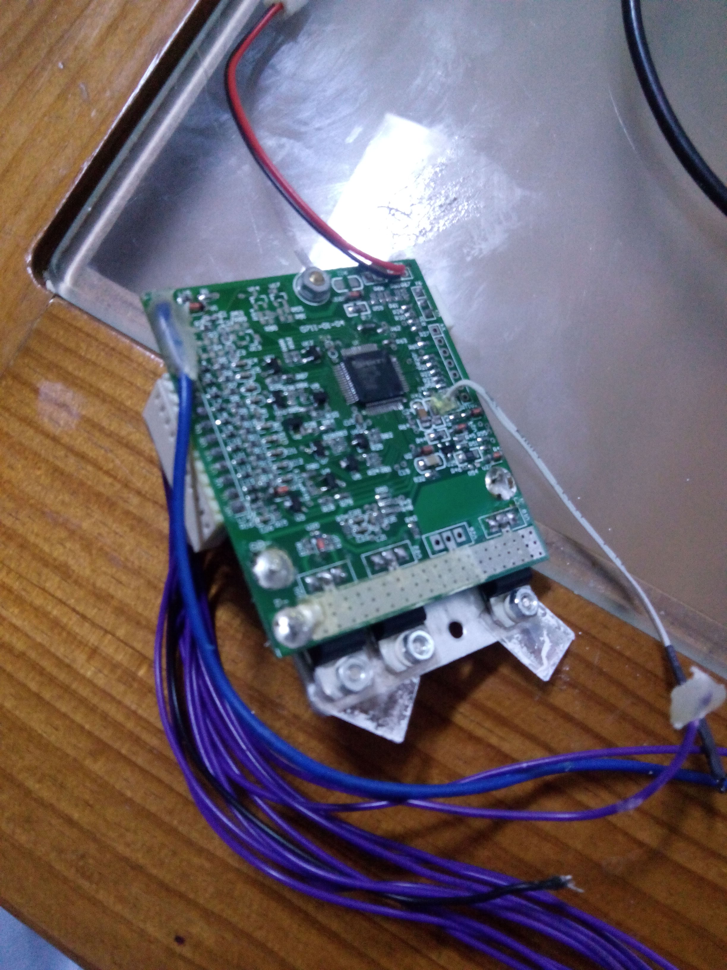

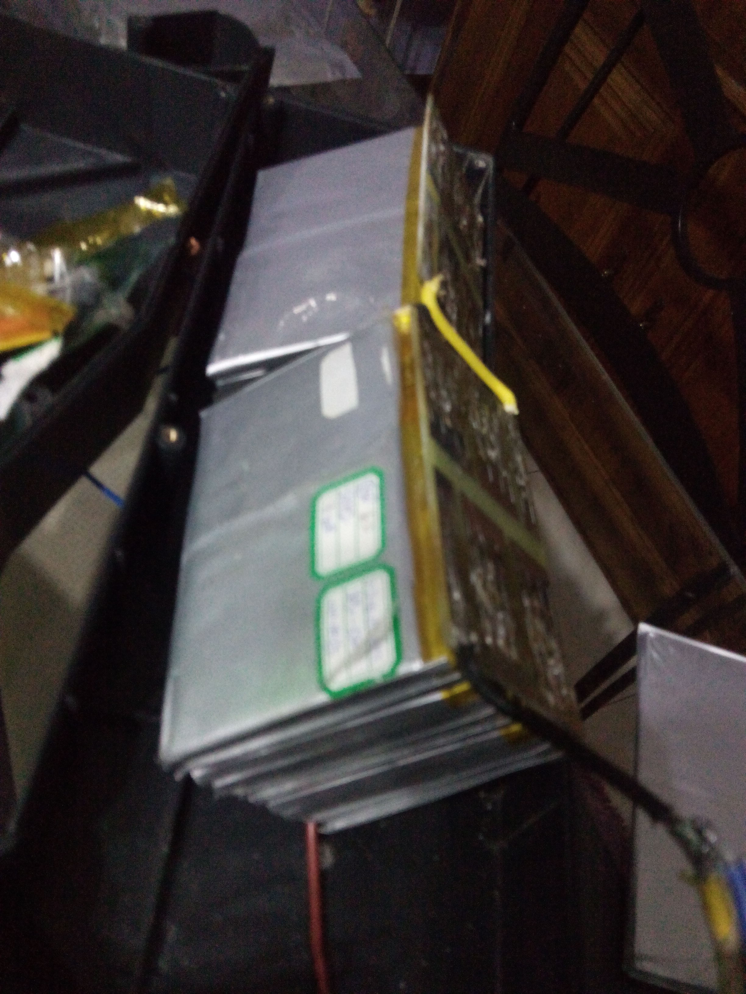

boas ,essas baterias sao de um pack que veio numa bicicleta eletrica que comprei ja avariada, controlador esta avariado e ja o troquei por outro,2 destas baterias estão inchadas,são no total 20 baterias dessas,com bms,a duvida e mesmo os amp,e onde comprar nessa medida,so vejo na net medidas diferentes,pelo controlador que e de 36v estavam ligadas em serie,o pack e este nas fotos
- IMG_20151004_154504.jpg (1.21 MiB) Visto 4480 vezes
- IMG_20151004_154447.jpg (1.27 MiB) Visto 4480 vezes
- IMG_20151004_154433.jpg (1.22 MiB) Visto 4480 vezes

Pelo que percebi, queres trocar apenas as baterias que estão avariadas, certo?

sim ,e mesmo isso ,ja vi em alguns sitesmas nessa medida ainda nao encontrei, 13x8 cm

Deves ter 20 células, estando 2P 10S (em série 10 conjuntos de duas células em paralelo).
Em primeiro lugar deverias verificar a capacidade uma a uma, para verificar qual a capacidade actual que se pode contar da maior parte das células.
Se as restantes 18 estiverem muito parecidas umas com as outras (em sua capacidade e resistência interna), então poderás colocar outra(s) célula(s) para repor as que estão inchadas (por vezes o facto de estarem inchadas não quer dizer que estejam em pior estado do que as outras que não estão).
Se o tamanho não for o mesmo, podes prolongar as ligações com fios de cobre para a corrente que pretendes que o pack disponibilize.

boas,nessas baterias liguei-as em serie,o bms que tinha nao da,so dava para 10..estao 18 em serie,algum bms para 18 celulas ,tenho visto muitos mas para 75v 18s nao vi,alguem sabe algum barato para 18s

alguem sabe um bms para 18s 75v?

Mas ja procuraste? Nao me parece coisa dificil de encontrar. Esquece os 75v e procura por BMS 18s lipo .

Boas.proposeram me um bms com Estas carecteristicas..
Over-charge protection voltage will be 4.25±0.025V ,over-discharge protection voltage will be 2.75V±0.025V ,Constant current 30A para 18 celulas..por 28 euros..que dizem.
Nao ao preco Mas as carecteristicas... Estao Boas para Estas baterias.
