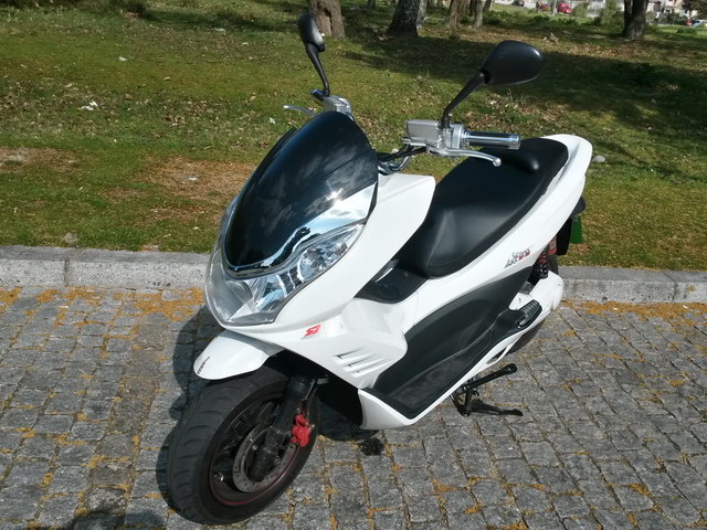

Após 7 meses de utilização e 4372Km percorridos decidi iniciar o diário de bordo para relatar a minha experiência.
Vortex TWR - 3000W
Vortex TWR - 3000W

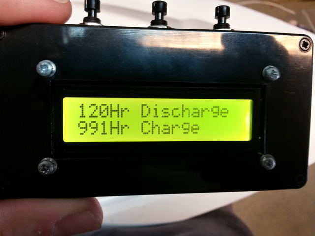

Passou 991 Horas em carga e 120Horas em descarga. Zero problemas até ao momento.
Contagem das horas
Contagem das horas
Contador de horas.jpg (67.54 KiB) Visto 5378 vezes

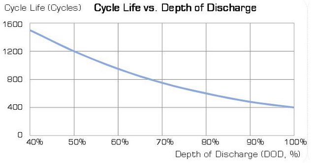

Eu não faço qualquer limitação á utilização da scooter. Se tiver de descarregar 100% para chegar ao destino faço sem problemas. As descargas profundas na minha utilização não são a norma. Habitualmente uso 33% da bateria de acordo com a telemetria. Como podemos ver pelo gráfico a seguir quanto menores forem as descargas mais ciclos podemos extrair das baterias.
Ciclos versos descarga
Nas descargas profundas, devido a pequenas diferenças entre as baterias, é normal que uma ou mais baterias possam atingir tensões abaixo das recomendadas pelo fabricante, comprometendo a durabilidade das mesmas. No meu caso, como utilizo BMS, isso não é um problema.

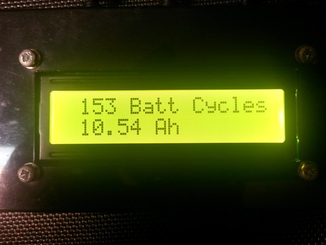

153 ciclos de descarga, 10.54Ah em média.
Ciclos de descarga
Ciclos de descarga

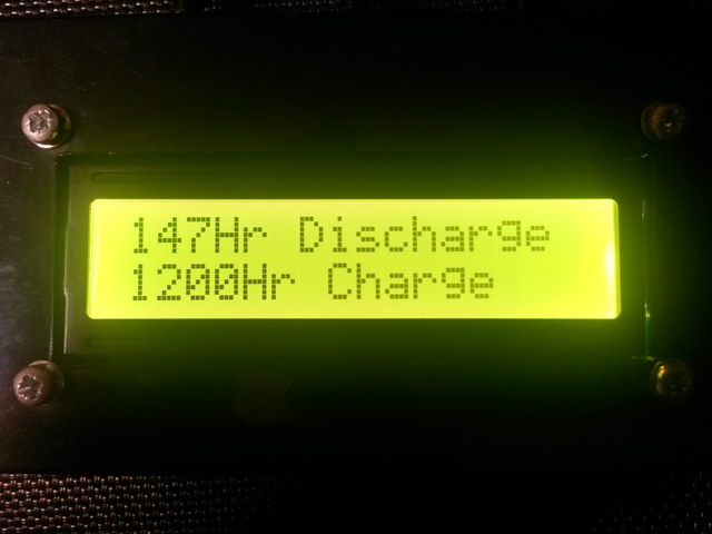

147 Horas em descarga e 1200 Horas em carga
Contador de Horas
Contador de Horas

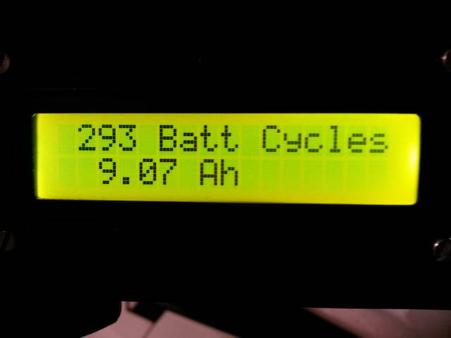

293 ciclos de descarga, 9.07Ah em média.
Ciclos de descarga
Ciclos de descarga
