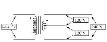

As fases estão sincronizadas (tem a mesma frequência pois vem do mesmo transformador) simplesmente estão desfasadas em 180º isto para poder dar os 220V. se estivessem em fase davam 0V. isto tem de ser visto com um transformador com 2 secundários em que os dois fios do (meio) estão ligados e são o neutro, e os das pontas são as 2 fases.
Nota: só tenho uma duvida neste esquema, é que se houver pouco consumo numa fase estamos a dar energia á rede. temos de tentar equilibrar as fases.
- transformador bifasico.jpg (5.37 KiB) Visto 9925 vezes

Alves10, só para mantermos o rigor, o desfasamento é de 120º e não de 180º.

o CrOhn tem toda a razão eu li mal o texto e fiquei com a ideia que se tratava de uma rede bifasica como as usadas nos USA. em que os transformadores só tem 2 secundários como o da foto que deixei em cima. Neste caso a rede é trifasica e apenas se vai é usar duas fases para fazer a injecção de energia na rede. Aqui o problema pode passar por o inversor ser capaz de injectar energia com uma tensão de rede tão baixa, é que com um desfasamento de 120. entre fases não vamos ter 220V mas algo como 190v entre as duas fases.
