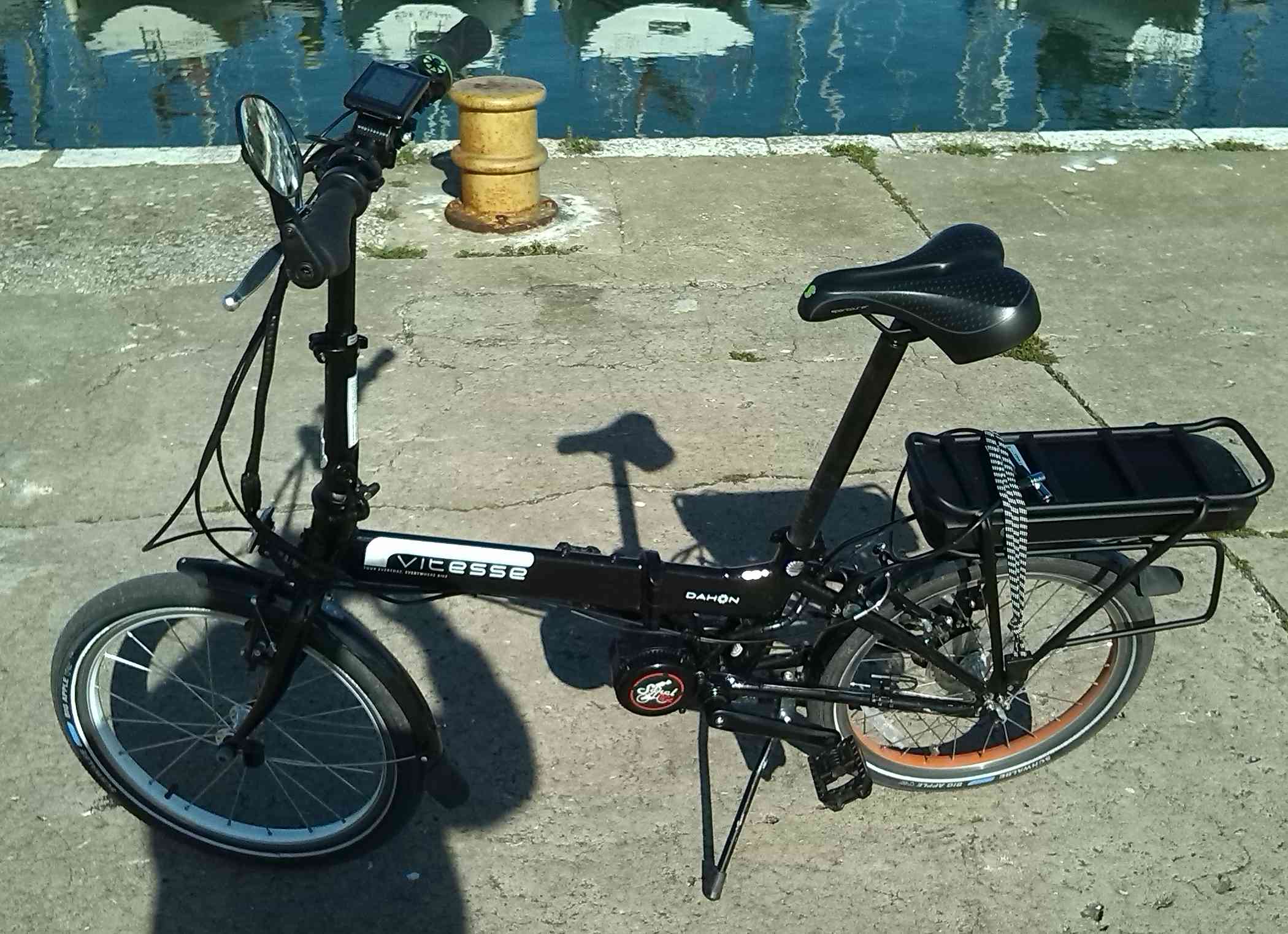

Uma Dahon roda 20" é óptima para passear em cidade mas para tirar o melhor partido dela e não se preocupar com subidas o melhor é auxiliar as pernas com um motor elétrico :).
Depois de uma série de pesquisas para arranjar uma solução que preservasse quanto possivel as caracteristicas base da bicicleta (dobrabilidade e peso reduzido), optei por um motor central de 250W e uma bateria litio tipo CK 36V/11Ah.
Como a tenho apenas há uma semana e apenas tive a oportunidade de fazer meia centena de kms apenas posso dizer que estou satisfeito com a solução. Irei complementando a informação. Para já fica uma foto de baixa qualidade tirada com o tlm.
D8+Kit El.jpg (269.01 KiB) Visto 10586 vezes

Este sistema (solução completa) é aplicado directamente tirando a pedaleira/eixo original e substituindo por novo conjunto eixo/motor/pedaleira. Trata-se de um sistema quase de aplicação universal (sistemas standard) e, tanto quanto sei, dispõe de sistemas com potências de 250/500/750 w. O meu é o mais fraco. Para malta que queira velocidade (verifiquei que és um ciclista aditivado :)) julgo que ficará bem servido com o sistema de 750w.
Próximamente postarei fotos mais detalhadas. Entretanto e porque a quilometragem ainda é muito reduzida deixo apenas umas considerações genéricas mas que me deixam satisfeito:
- manutenção do caracter de "dobravel" da bicicleta;
- consideravel (a precisar posteriormente) autonomia;
- sistema extraordináriamente suave de assistência;
- potência "natural" da assistência (na pedaleira);
- condução práticamente igual ao sistema sem assistência;
- ausência total de ruído;

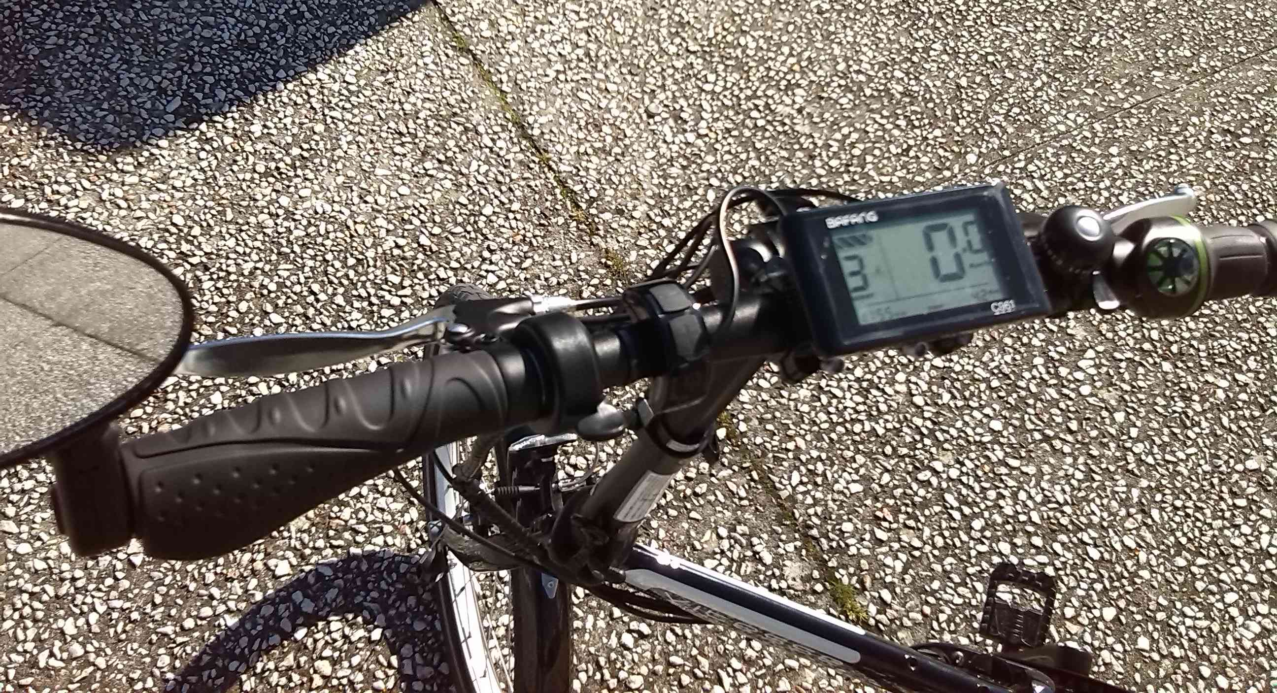

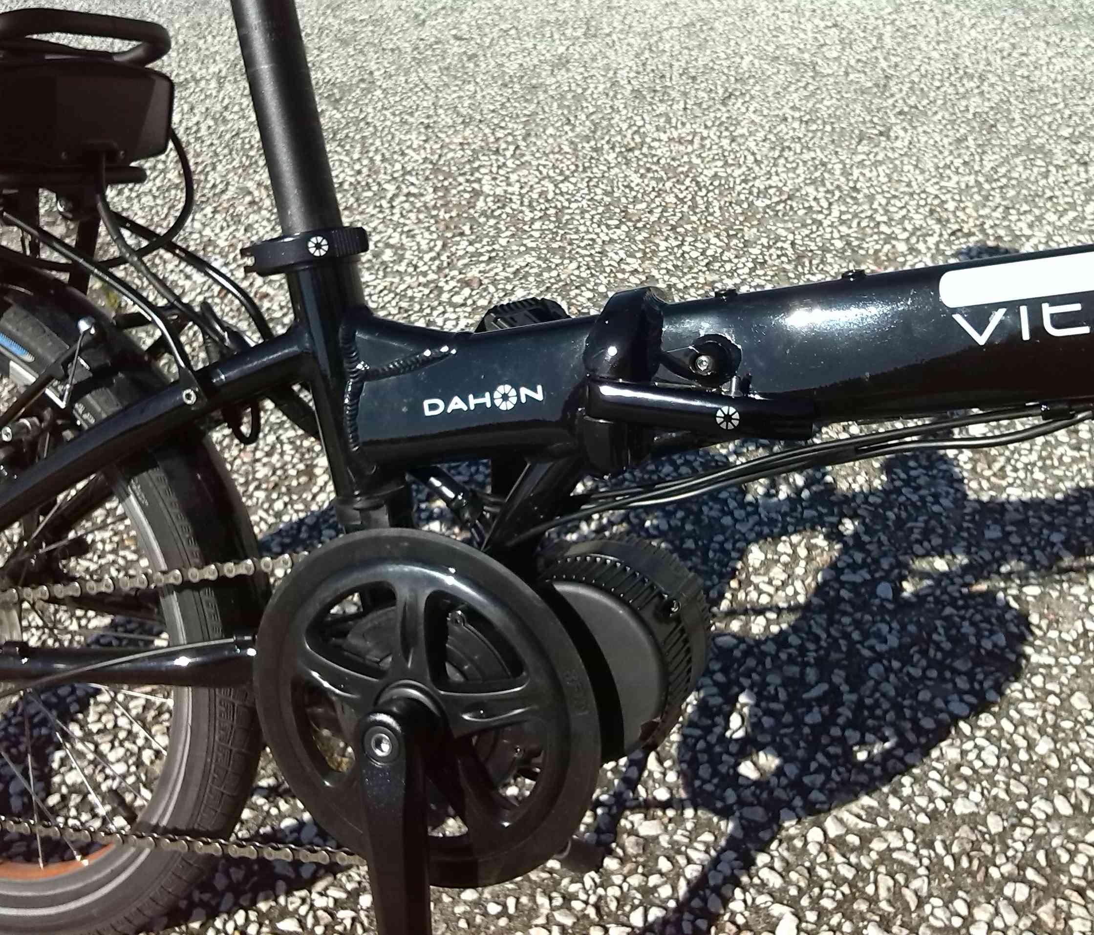

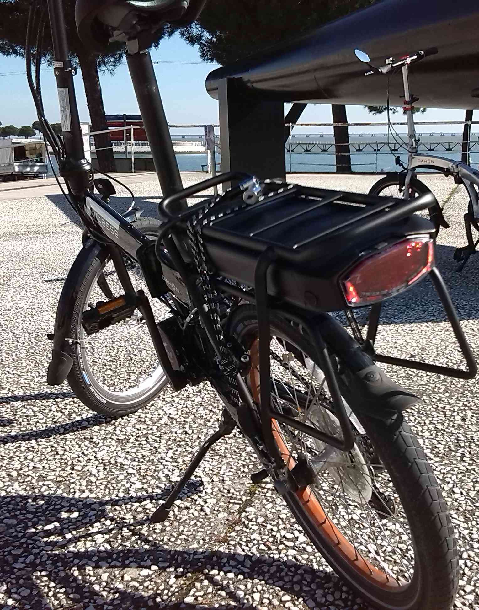

Aqui ficam mais umas fotos.
D8+B8Fun - 3.jpg (492.62 KiB) Visto 10309 vezes
D8+B8Fun - 2.jpg (368.17 KiB) Visto 10309 vezes
D8+B8Fun - 1.jpg (401.24 KiB) Visto 10309 vezes
