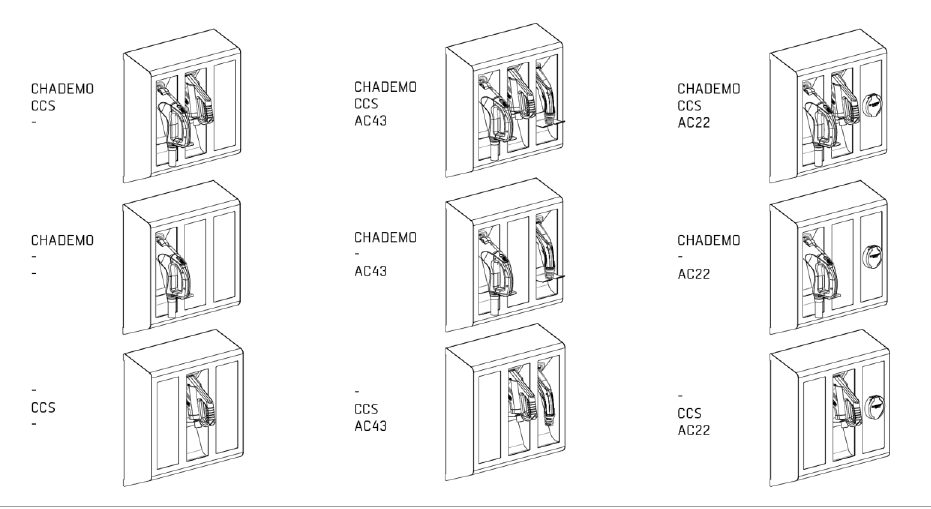

em breve as 5 AS que já tem PCR vão levar um refurbishing, basicamente será um upgrade para CCS+AC43 além do CHAdeMO já existente, isto em novo Kiosk mais robusto e menos vulnerável. O armário de potencia será muito parecido ao já existente.
O interface (HMI) também muda, mais á frente serão apresentados os menus para iniciar a familiarização com o produto.
Mantém a potencia de 62,5Kw para CHAdeMO, aproximadamente a mesma para CCS e até 43Kw para AC.
Qualquer coisa parecida com a segunda figura da esquerda para a direita, claro com a devida imagem da Galp em cima dele.

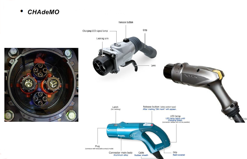

O conector CHAdeMO, que é o atualmente o mais utilizado por cá foi alterado para conector Sumitomo, é facílimo de utilizar evitando algumas peripécias de engate/desengate do anterior Yazaki. Mantem uma luz piloto vermelha de indicação de carga, e claro o Lock continua a ser feito pelo lado do carregador, tal como está descrito na norma.
É o Azul da foto em baixo.
- CHAdeMO Socket.png (335.61 KiB) Visto 12703 vezes

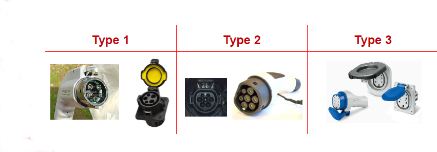

O conector CCS será qualquer coisa parecido com o da foto em baixo do meio para a esquerda, tipo 2.
O do lado direito é o modelo utilizado pelo mercado americano, tipo 1, sem interesse no nosso caso.
- CCS Socket.png (241.9 KiB) Visto 12729 vezes

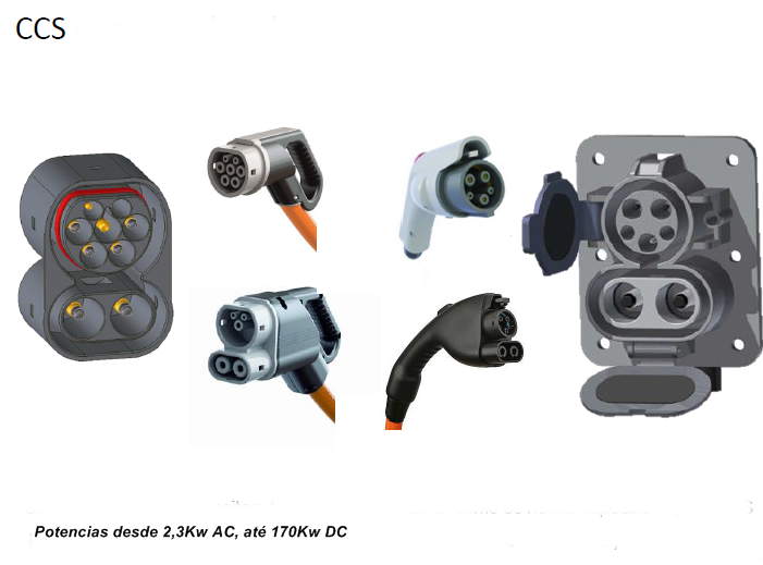

Mas 2,3 KW monofásico são 10A e não 16A, como está na última imagem.

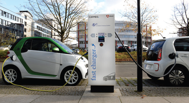

PS: Esse armário da Efacec que está na primeira imagem à direita parece-me igual ao ponto de carga rápida que a VW e Audi têm no seu stand de Lisboa (perto do Parque das Nações).
O PCR que falas e que eles tem lá instalado é o 2º da direita para a esquerda. Os concessionários da nissan é que tem o 1º, embora com um HMI mais parecido com a Mobie.

É só o cabo com a ficha tipo 2 como a da figura em baixo.sergiomms Escreveu:Mas sabes se terá uma tomada no painel (para eu por a minha menekes) ou só terá o cabo (macho) para os novos VEs ou ambos?visitante1 Escreveu: Como vai levar um cabo para carregamento até 43Kw, vai carregar aquilo que o carro solicitar/permitir. Não é selecionável, não teria logica para um PCR.
Existem versões com Socket AC22 para ligar essas fichas como a que tens, mas não vai ser o caso. A não ser que alguém mude de ideias até lá... o que também não é dificil

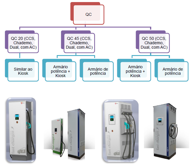

Para continuar a responder ao sergiomms e proveitando para falar nas diferentes configurações disponíveis tanto para sistema único como para sistema com Kiosk (que é o caso dos que estamos a falar).
Existe ainda uma versão não muito utilizada mas que existe já instalada, alem de CCS, AC22 ainda tem tomada schuko com deteção de entrada de ficha.
Não se vê mas é este Kiosk cujo armário de potencia está dentro de uma garagem subterrânea.
