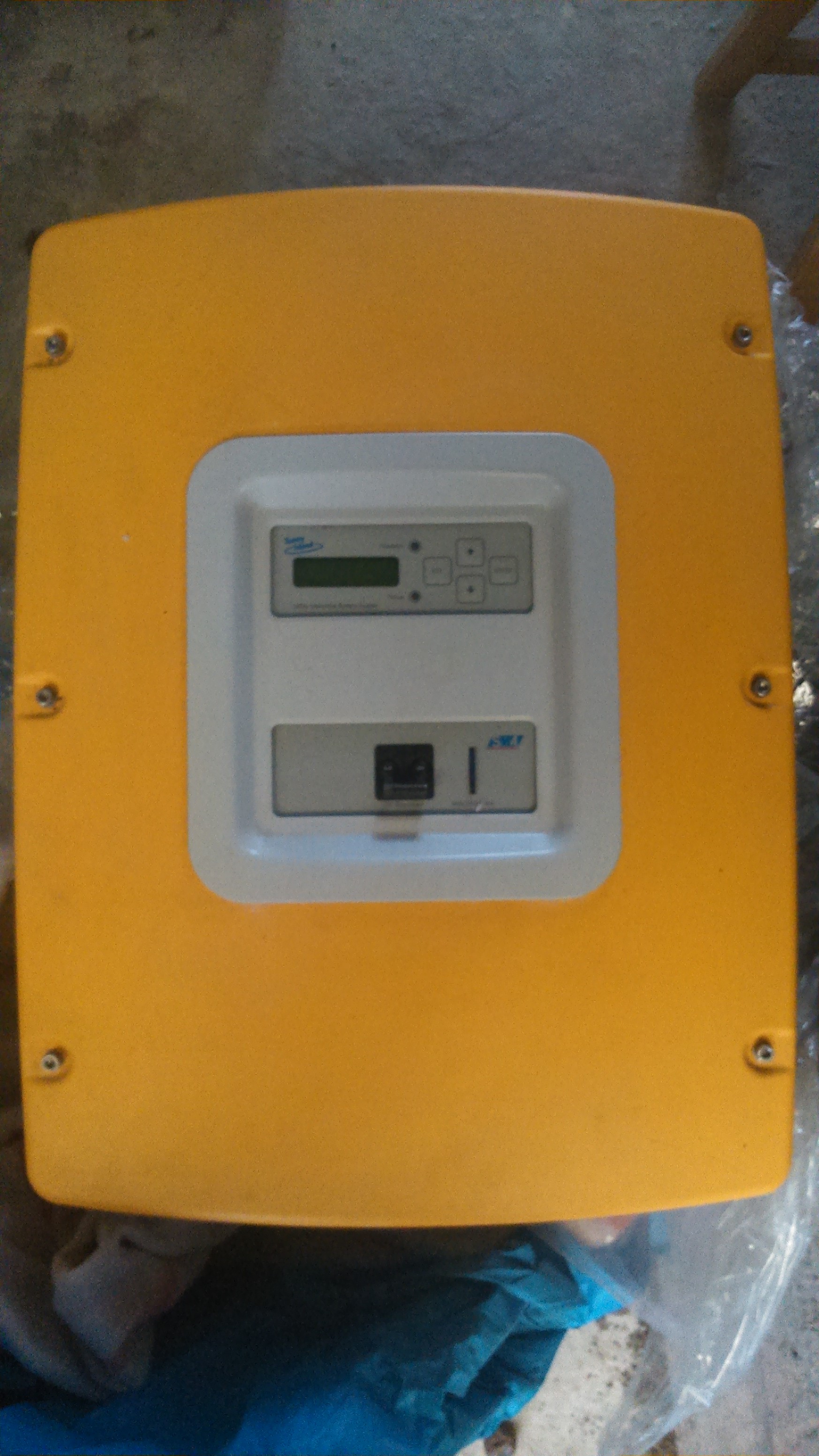

- SI5048
- 2015-01-13 13.46.24.jpg (883.13 KiB) Visto 9401 vezes

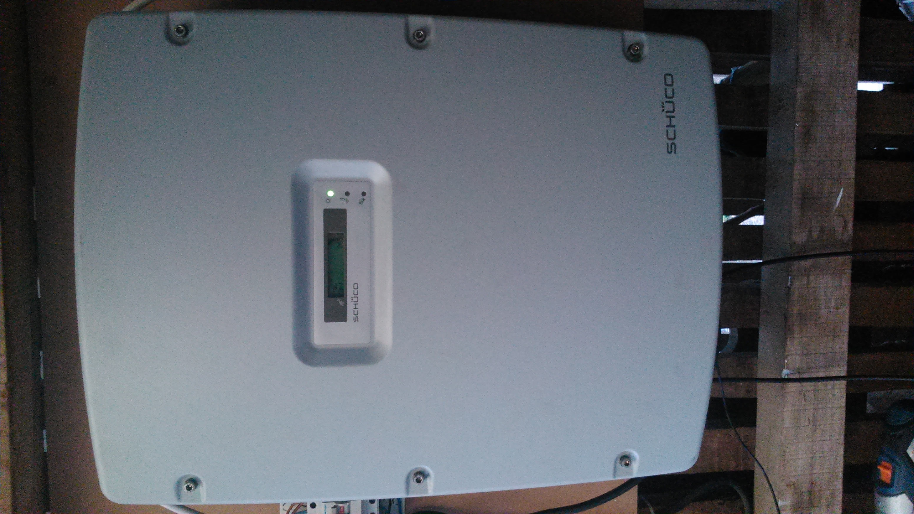

- SMC5000a ja no sitio e a funcionar, embora com pouco sol, mas foi uma grande victoria.

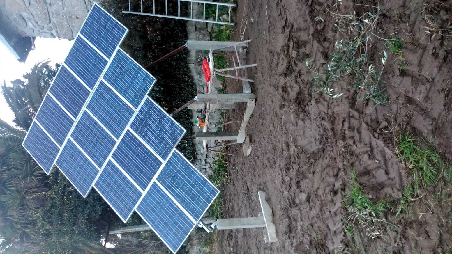

Mais alguns avanços antes de parar por uns tempos.
Um seguidor integramente feito por mim, e com um controlador Australiano, que aconselho vivamente. AxeTracka
Agora vai parar um bocado pois outros afazeres falam mais alto.
O plano é juntar um banco de baterias a equação e por os sistema a trabalhar em automático.

Re: O meu projecto Island com a ajuda de todos.
Sim senhor... está a ficar Super...
Qual a potência que tens aí!?
Continuação... e que tudo corra pelo melhor.
PS: é pena a foto ter ficado de lado!
Ficou com muito bom aspeto, parece um dos modelos da Lorentzmda Escreveu:Mais alguns avanços antes de parar por uns tempos.
Por acaso também tenho um controlador desses para instalar num seguidor profissional ao qual vou retirar o de origem, uma m****a dum autómato espanhol que foi comprado por uma pipa de massa...
O Esteves tem também um no seguidor que ele fez e funciona muito bem, até esteve online para a malta ver.
abraço
Sim é pena ter ficado de lado, originalmente estava direita.
Tenho 1400w em paineis de 100W. Ontem fiz cerca de 7kw o que não esta mal.
Andei a ver muitos tipos de seguidores e tirando um bocadinho daqui um bocadinho dacola, la engendrei uma coisa que fosse acessivel, e simples de fazer. Foi uma apredizagem, e claro que agora modificaria algumas coisas, mas deixo isso para os proximos dois.
O que posso dizer é que ficou a bom preço, sem contabilizar os dias de trabalho é claro.
Da gosto ver aquela coisa a trabalhar sozinha.
O controlador é o mais simples de todos, e funciona um espetaculo, fazendo apenas pequenos ajustes e em intervalos longos.
O do Esteves é de dois eixos, o que o torna bem mais complicado e caro, eu em materiais contando com o controlador e actuador não devo ter mais de 300€ no projecto. Sem duvida que o dele esta excelente, mas dois eixos não é para mim, pois tinha que ter uma estrutura muito mais resistente, mais controladores para modo de defesa e essas coisas, outro tipo de fundações, e no fim a diferença de rendimento não compensava.

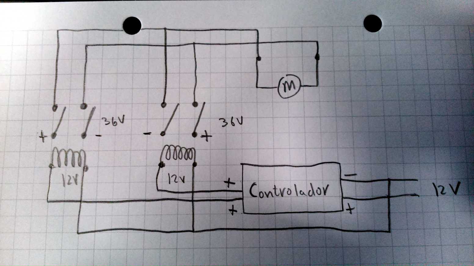

Protegido com fusível tenho! Como tive que acabar as pressas porque tinha que vir trabalhar, nem sei que fusível lhe meti.
Podes dar-me a referencia dos teus, acho que costumas comprar algumas coisas onde eu compro, assim já sabia se são bons.
Eu a passar para 36v, prefiro comprar outra fonte e um par de reles.
Da uma vista de olhos no esquema em baixo e diz-me o que achas? É justamente para com um controlador de 12/24v controlar entre a fonte e o actuador.

Uma coisa importante! Era teres um bom dimensionamento do fusível com a carga (se possível fusível sem retardo).
Os meus motores foram comprados mesmo aqui na ilha numa Loja de eletrónica.
Sim, acho que está tudo ok com o esquema.
Quanto à fonte!
Nem valia a pena comprar uma nova, arranjas (2) transformadores (mesmo velhos) um de (24v) outro de (12v) ligas em série (24v+12v=36v) rectificadores com a capacidade um pouco acima da corrente do motor, um Led de luz de presença e toca a andar...
Quanto à fonte!

Pois e vou fazer-lo, mas, como disse tive que terminar a ultima hora para vir trabalhar, e não deu para fazer, isso ainda da um trabalhito pois tenho que por o motor a carga e medir a corrente para depois por um fusível um bocadinho acima. Realmente tens ai logo os de topo, com 36'', eu preciso de 12'' ou 18''. Ja estou a ver o modelo e a marca, e desta vez vou comprar perto de casa também.
Quanto a fonte é preferível assim, compro logo uma de 10A e é capaz de me dar para mais os dois que devem vir a seguir. Tenho visto que estes normalmente gastam por volta de 3A. Realmente essa dos transformadores é boa, mas não tenho com a corrente necessária.
Realmente tinha duvida se podia usar o negativo comum do controlador, mas ja me esclareceste.
Não sei é se valerá a pena meter uns diodos em paralelo antes do relé, mas como o controlador ja esta preparado para lidar com bastantes cargas, não deve ser preciso.
Obrigado.

Os relés evitam ser duplo circuito.
E se quiseres usar os 12V na mesma, podes usar isto: http://www.ebay.co.uk/itm/10A-DC-DC-600 ... 51b7cb4c66
Tens a vantagem de poderes regular a tensão como quiseres, assim como limitar a corrente.

Não sei porque mas o actuador linear parece ter dado o berro ao fim nem sequer de duas semanas.
Não consigo diagnosticar porque não estou em casa nas próximas semanas, mas pelo que me foi dito encravou em qualquer coisa e começou a andar em seco, ca para mim foi o pinhão de ataque do motor que partiu. O actuador é de 18'' em aluminio, dos que se encontram no ebay.
Como ja não estou a gostar da brincadeira, gostava de saber, por quem os tem qual o tipo de actuadores que compraram e onde, e se estão satisfeitos com eles.
Agora estou inclinado para passar o sistema para 36v e montar um de parabolica.
Entre o controlador e o actuador só tenho que meter um relé, e posso bem ter uma parte a 12v e outra a 36v.
Entretanto vai apanhar sol sé de manhã o que até não é mau pois complementa a producção do outro inversor.
Desde já obrigado.
É preciso ter atenção que esses motores vem com muito fraca lubrificação.
No meu caso vinha praticamente seco. Tive que o lubrificar.
Além disso eu uso 24 v a mesma tensão do sistema não sendo necessário transformador.

Logo que tenha oportunidade vou desmontar o actuador e ver qual é o problema. Eu realmente lubrifiquei bem logo a seguir a por em funcionamento, por isso tenho quase a certeza que é uma rosca moída ou uma engrenagem partida.
Entretanto ja mandei vir um actuador exactamente igual ao do Emanuel, fonte de alimentação e um conversor dc-dc para fornecer aprox 12v ao controlador. Agora so tenho que ter oportunidade para fazer isso.
