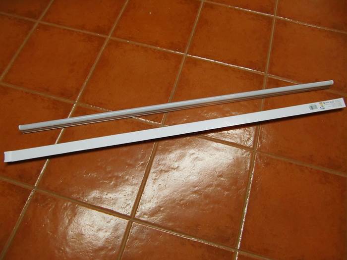

Para continuar a aumentar a eficiência cá em casa adquiri 4 lâmpadas de tubo com led de 120cm cada,
são de cor branca e extremamente luminosas, até eu fiquei impressionado com tanta luz!!
Cor 6000k, espessura de cerca de 2cm e comprimento total de 120cm. Para acoplar ao teto trazem uns apliques muito pequenos que ficam disfarçados no conjunto alumínio e plástico da armadura.
preço a rondar os 15€
ficam umas fotos

Re: Lampada Tubo LED 120cm
Ena...
Já procuro isso há que tempos...
Mais curtas e com a cor mais amarelada...
Funciona com o arrancador ou temos de mudar algo?
Obrigado pela partilha
plug&play, mais nada
diretamente aos 230V
Basta retirar o arrancador e balastro (ou deixá-los lá passivamente) e meter os 230V diretos aos terminais das lâmpadas.
Atenção que este modelo é o T5 e não as usuais armaduras de T8 que temos por casa.
Agora, a minha dúvida, onde foram essas compradas?
São em LED COB (a nova tecnologia) ou LED SMD (com vários pontos de luz)?
Eu comprei 10 x T8 à uns 2 anos por 18€ mas de 60cm e estão ligadas 24/7 desde então e a poupança é considerável em 10 elevadores
Nao é este T5 da imagem que apresentas, os pernos sao interiores e trazem uma ficha para ligar aos 230V
O led é o Epistar 3014 smd
Onde se compram posso dizer-te por mp, caso contrario tenho o dono da quinta mais conhecido por Serges a chamar-me atenção por aqui não ser a secção dos classificados
