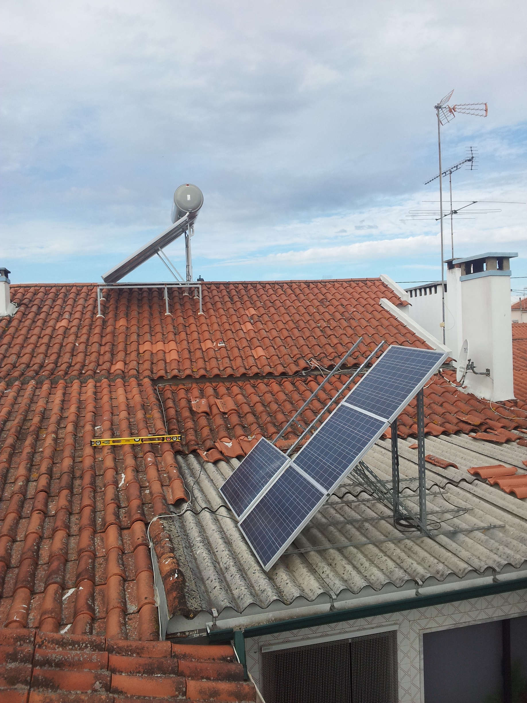

Aqui ficam as fotos....
- ao fundo o meu sistema AQS
- 1IMG_20141102_102552.jpg (1.35 MiB) Visto 12646 vezes

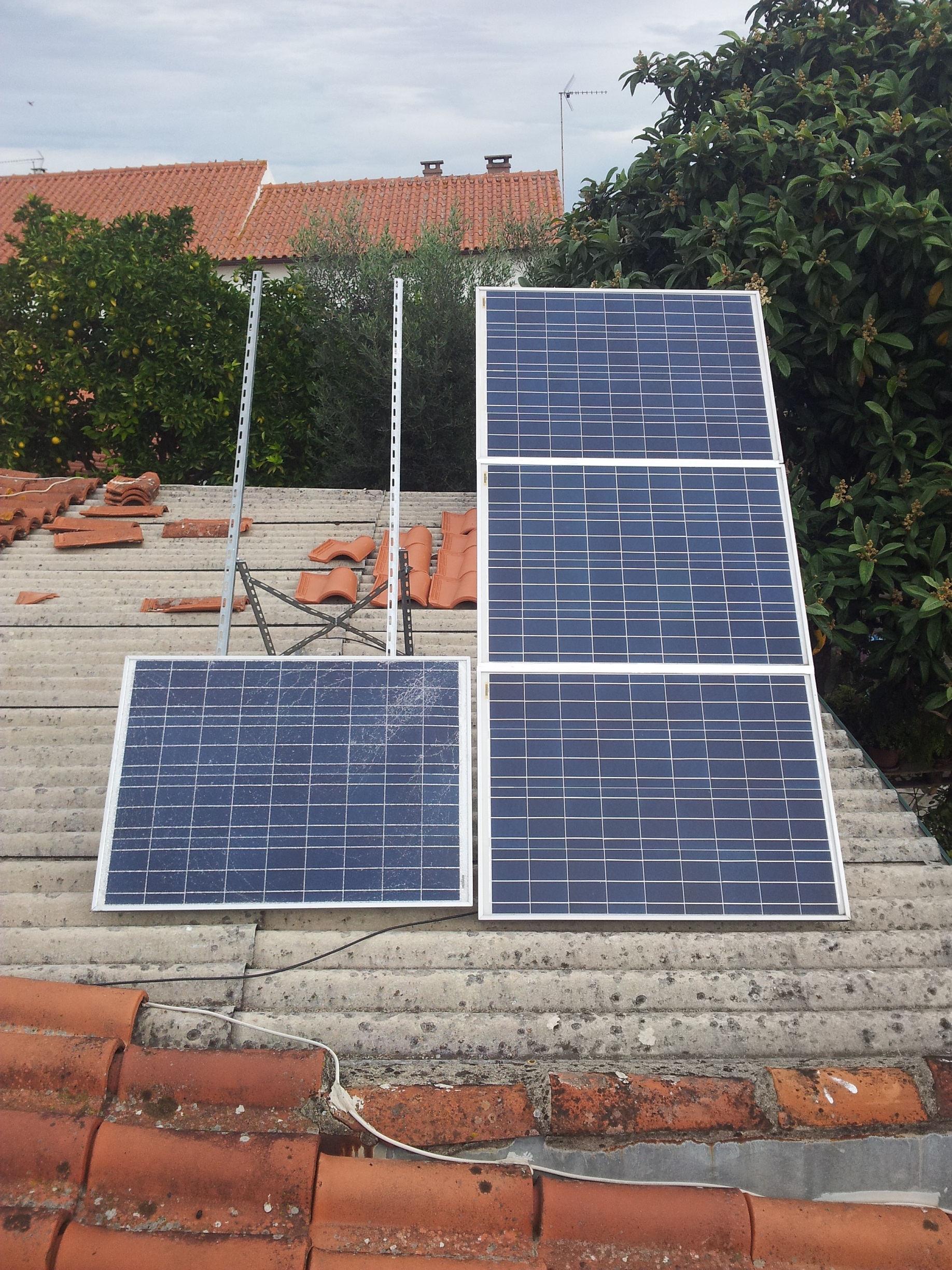

- os 3 painéis e mais um partido que agora vai andar em testes para ver se dá para ligar uma bomba solar para refrescar os painéis
- 1IMG_20141102_102520.jpg (1.6 MiB) Visto 12646 vezes

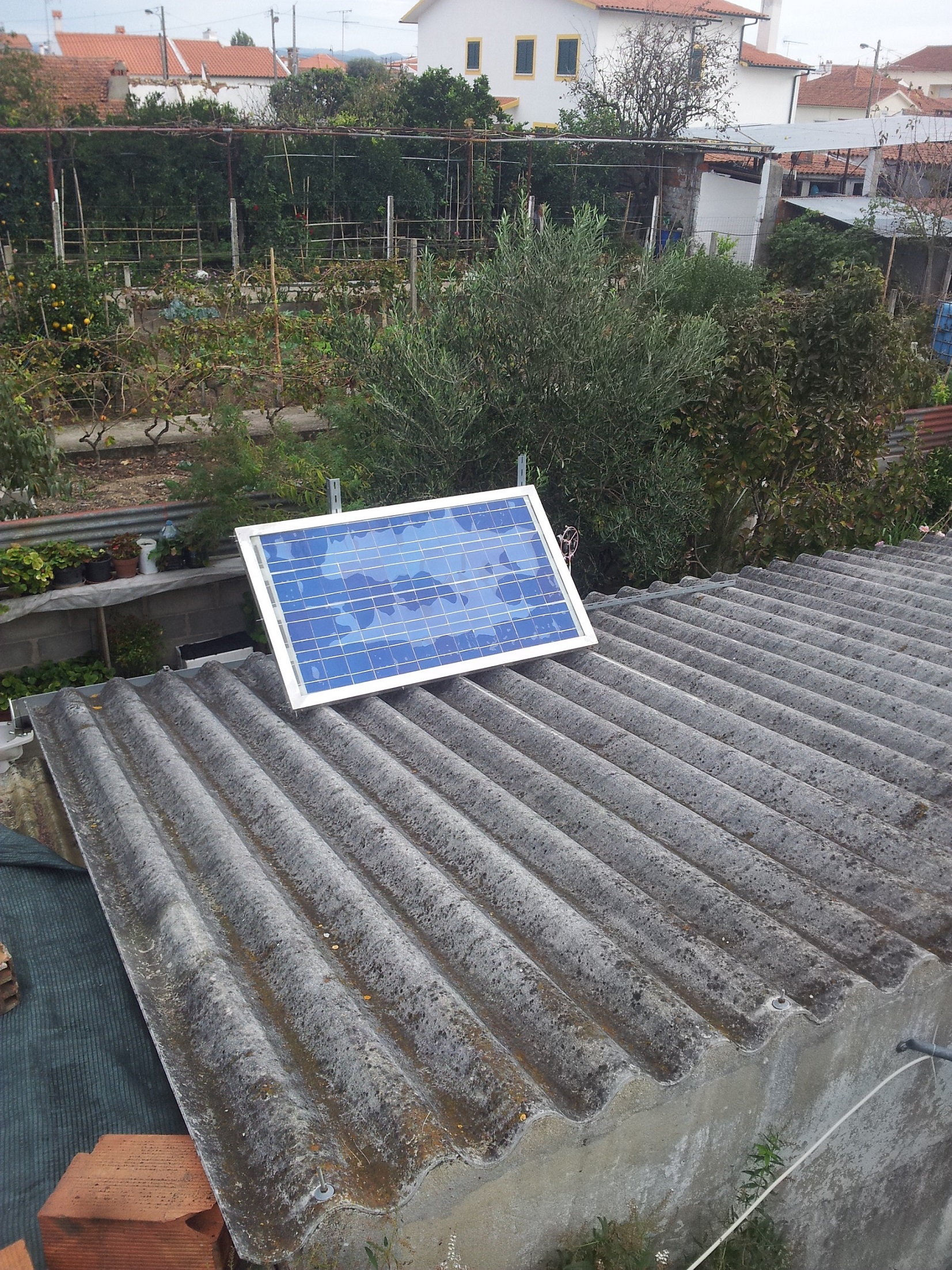

- este é o painel feito por mim... não correu la muito bem pois a resina infiltrou se entre as células.
- 1IMG_20141102_102611.jpg (1.69 MiB) Visto 12646 vezes

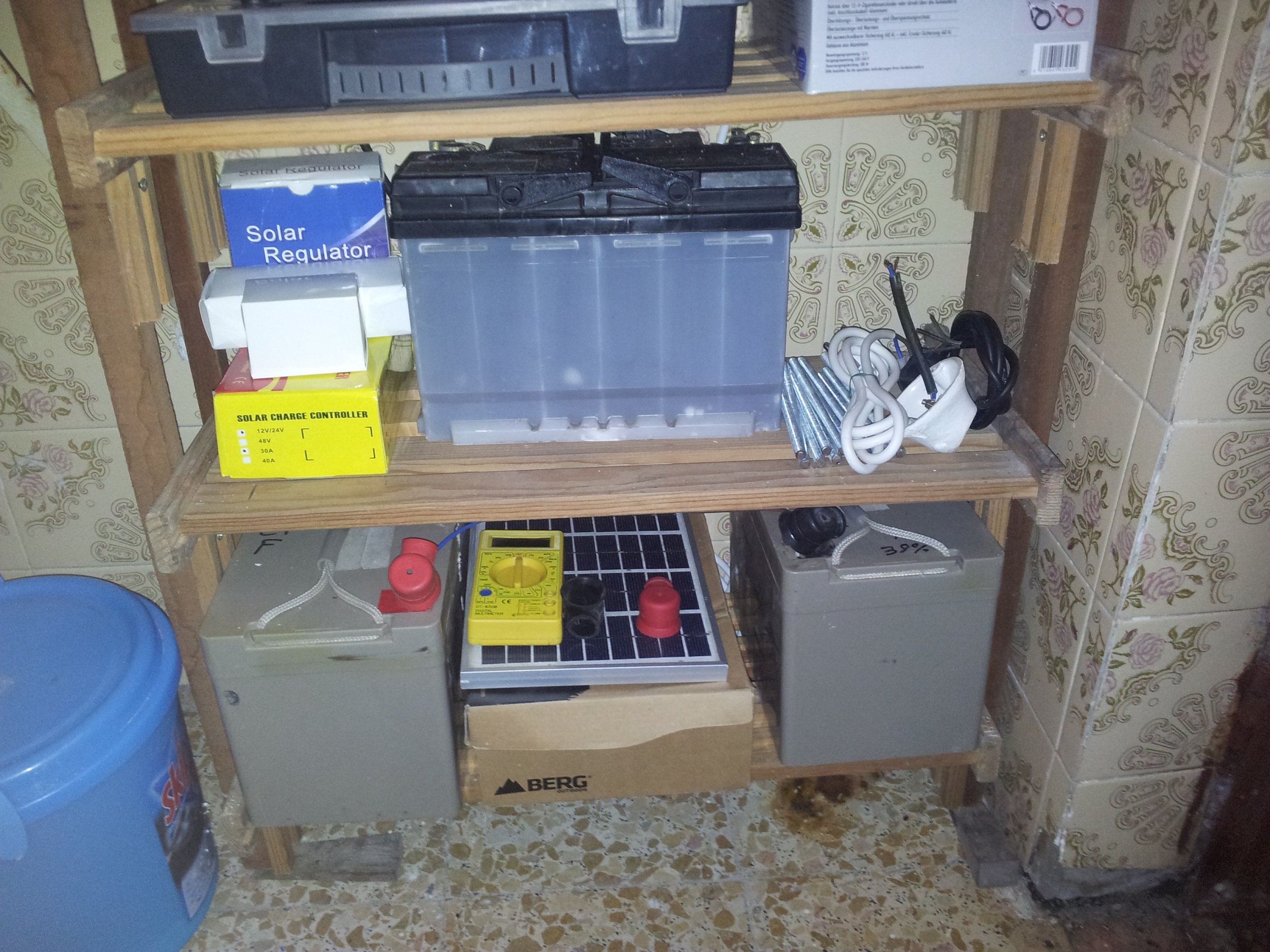

- as minhas baterias e aproveitar para arrumar coisas... e o meu primeiro painel de 5w :)
- 1IMG_20141102_105638.jpg (1.21 MiB) Visto 12643 vezes

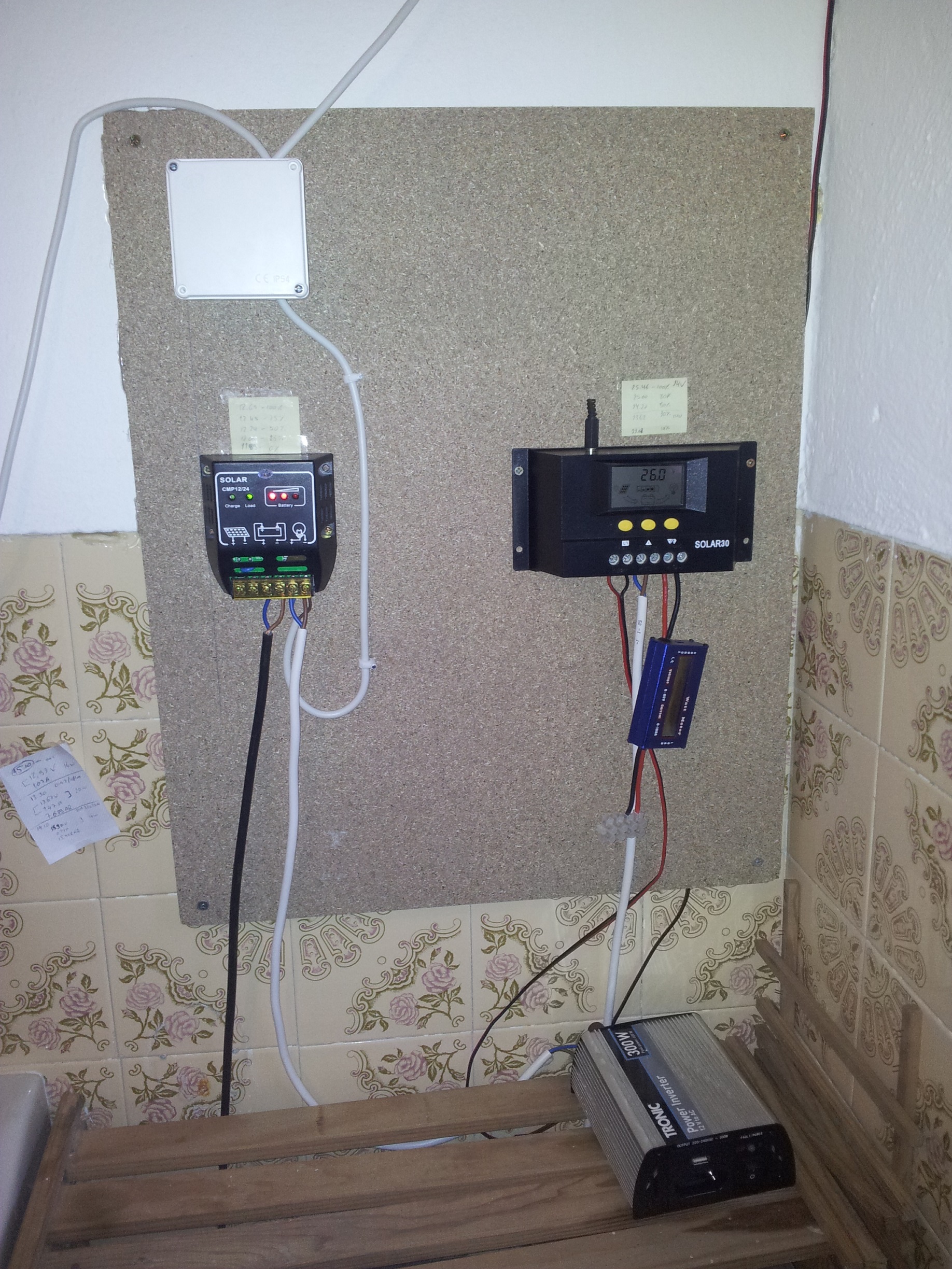

- os meus controladores de carga um para a bateria do carro 12v e outro para as baterias da cadeira de rodas 24v
- 1IMG_20141102_105612.jpg (1.38 MiB) Visto 12643 vezes

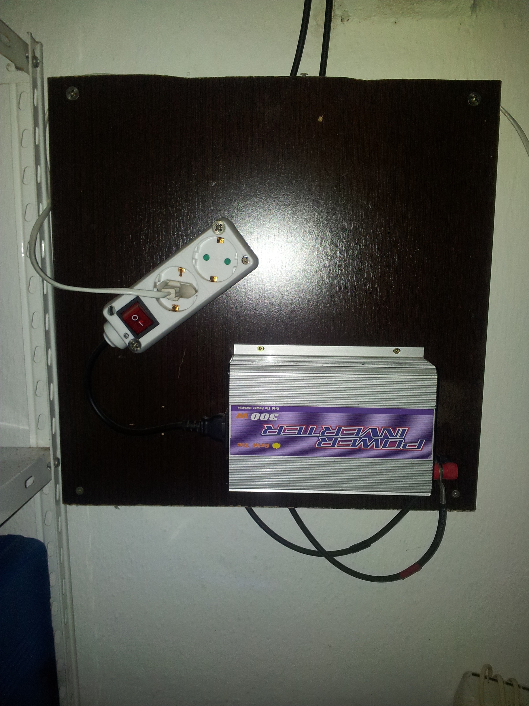

- este é o meu inversor
- 1IMG_20141102_105337.jpg (1.14 MiB) Visto 12643 vezes

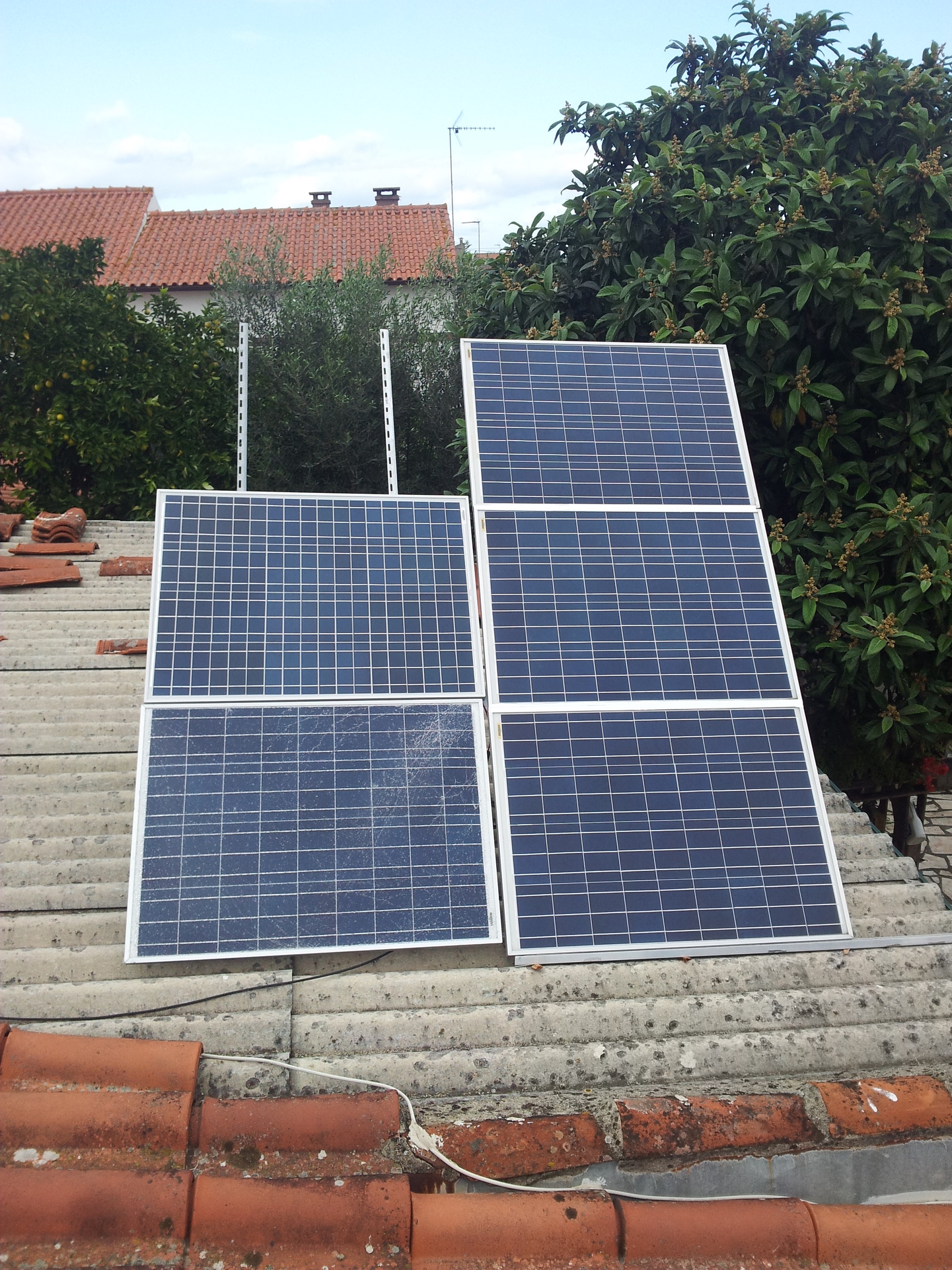

Já chegaram mais watts a casa (80w) e já estão no sitio.
Só falta chegar um par ligadores para por os painéis em paralelo.
Pois os 4 painéis em série excede o limite máximo de tensão do inversor (60v)....
- 1IMG_20141107_125459.jpg (1.75 MiB) Visto 12362 vezes
