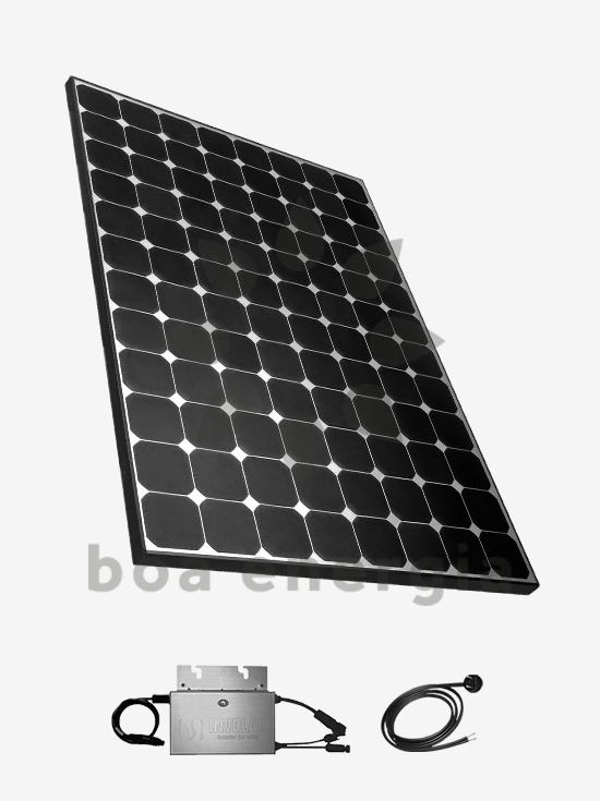

Já em tempo se falou aqui sobre painéis com inversor ligado diretamente a cada painel.
Agora já há uma empresa nacional que os aplica.
http://boaenergia.pt/?lang=pt
O problema que ainda persiste é o contador que não desconta pelos kwh injetados na rede. Sem alterar o contador não dá para investir nestes equipamentos.

Hum... e quem tem o contador antigo, analogico, vulgo rodinha...
Re: Modulos fotovoltaicos
É melhor esperar para ver como a nova lei vai ser aplicada...
Autor do tópico - Membro Gold
- Mensagens: 1887
Exato. tal como temos os nossos contadores que incrementam sempre os kwh, não dá para avançar com estes kits
accoelho
- Mensagens: 482
Dar, até dá fica é mais caro.
