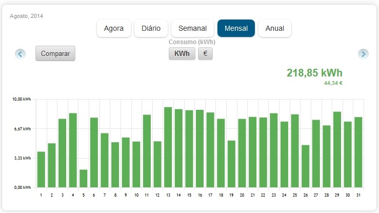

De qq maneira aqui vai a produção deste mês de Agosto:
Cloogy
Cloogy
E + um exemplo do dia 13:
Existe algumas diferenças nas leituras do cloogy e dos medidores do ebay que tenho par aqui, em que o cloogy dá-me leituras mais baixas mas acho este é o que se aproxima mais do valor real.

A produção por cada painel em Agosto é cerca de 1,18 Kwh (218,85:31:6).

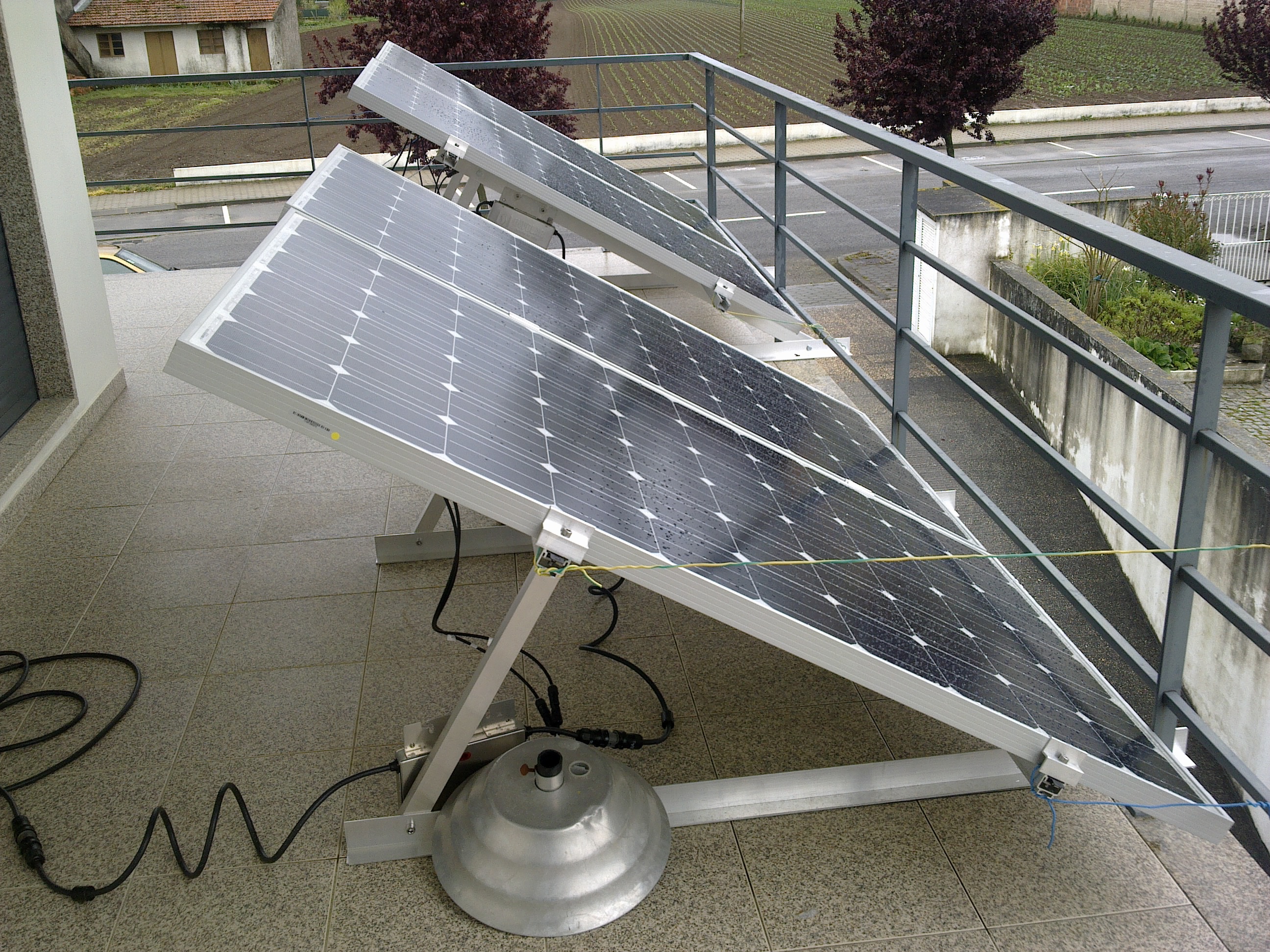

Ora aqui vão algumas fotos.
Só tenho esta foto de quando os painéis andavam pela varanda
Podem ver que estavam muito bem seguros :)
Entretanto foram para o telhado, aí o acesso é mais complicado e não tenho fotos para mostrar..

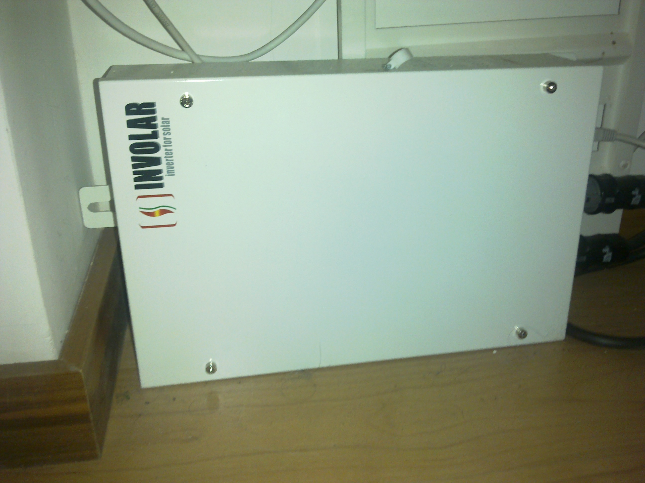

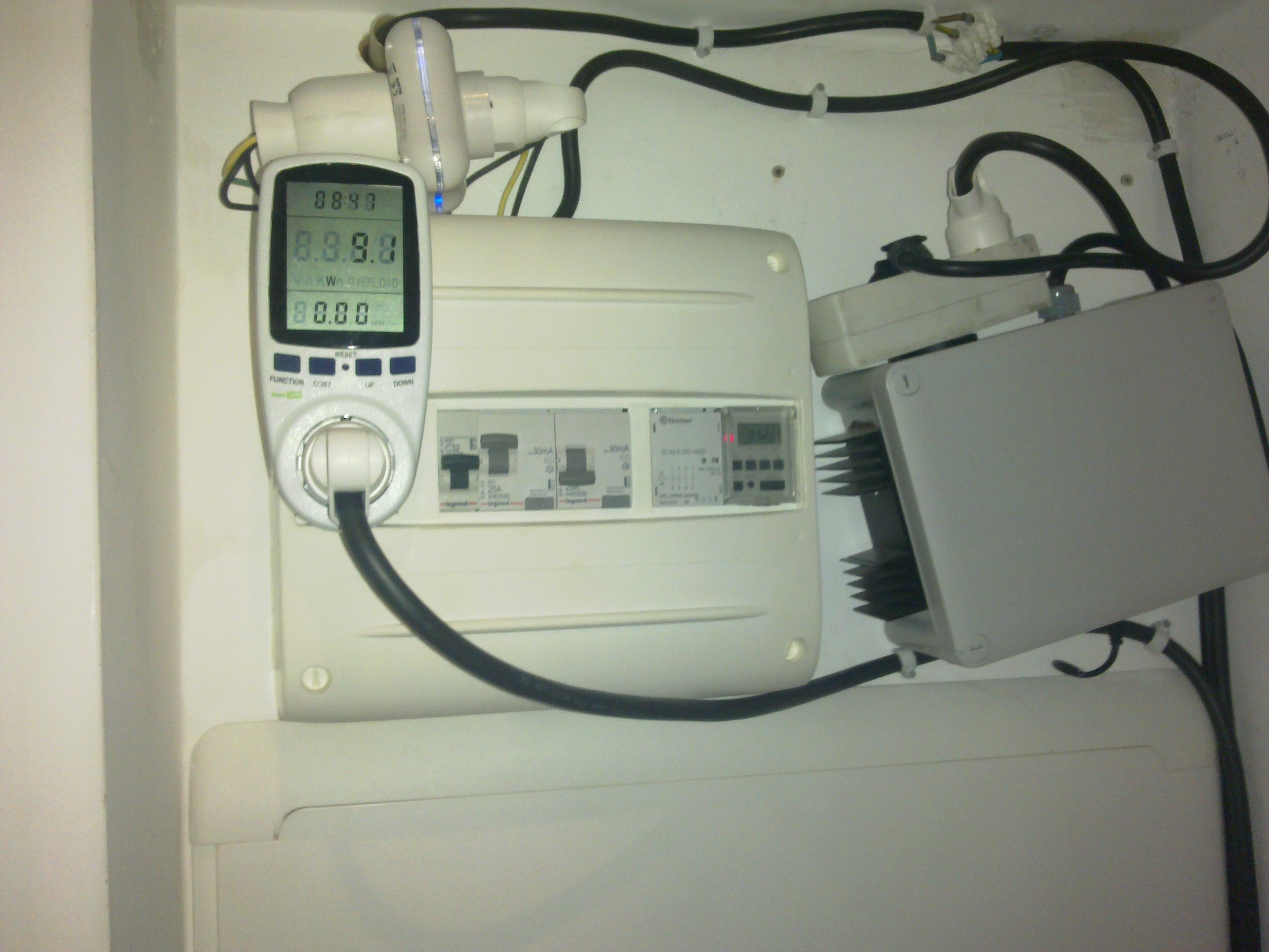

Depois a instalação:
Podem ver ali no meio um interruptor diferencial desligado, é o que tenho usado para dar o kick ao cloogy.
O relógio é somente para transitar o piso radiante entre a edp e a zero box.

Re: Projeto fotovoltaico - Grid-Tie
Estou a gostar de ver........ :)
Tens uma grande varanda :D

Estou a pensar montar um sistema desse tipo cá em casa... em principio irei começar por 1 painel 250w a ver como se porta e depois aumentar conforme a disponibilidade financeira.. Podia dizer-me qual a função do Zero Box MR2 (desviador de excesso)... e em relação aos Inversores Involar... qual o consumo destes em stand by... Opta por desliga-los noite..? :)
AlphaX
Mensagens: 27
Registado: sexta ago 29, 2014 5:53 am
Mensagem por AlphaX »
pedro14 Escreveu:Boa tarde
o zero box serve para desviar/puxar o excesso produzido evitando que este vá para a rede.
O contador da edp que tenho conta nos dois sentidos, por isso a zero box evita que pague o que produzo em excesso.
Liga-se um termoacumulador, termoventilador ou algo que tenha uma resistência e ele despeja o excesso para o que tiver lá ligado.
Provavelmente só irás precisar quando aumentares para valores acima dos 250W de produção.
Em relação ao consumo em standby penso que na altura que tinha apenas os inversores aquilo consumia uns 2.3W, agora com o egate é que passou para os 9W.
Realmente devia fazer isso e por um relógio para o desligar á noite.

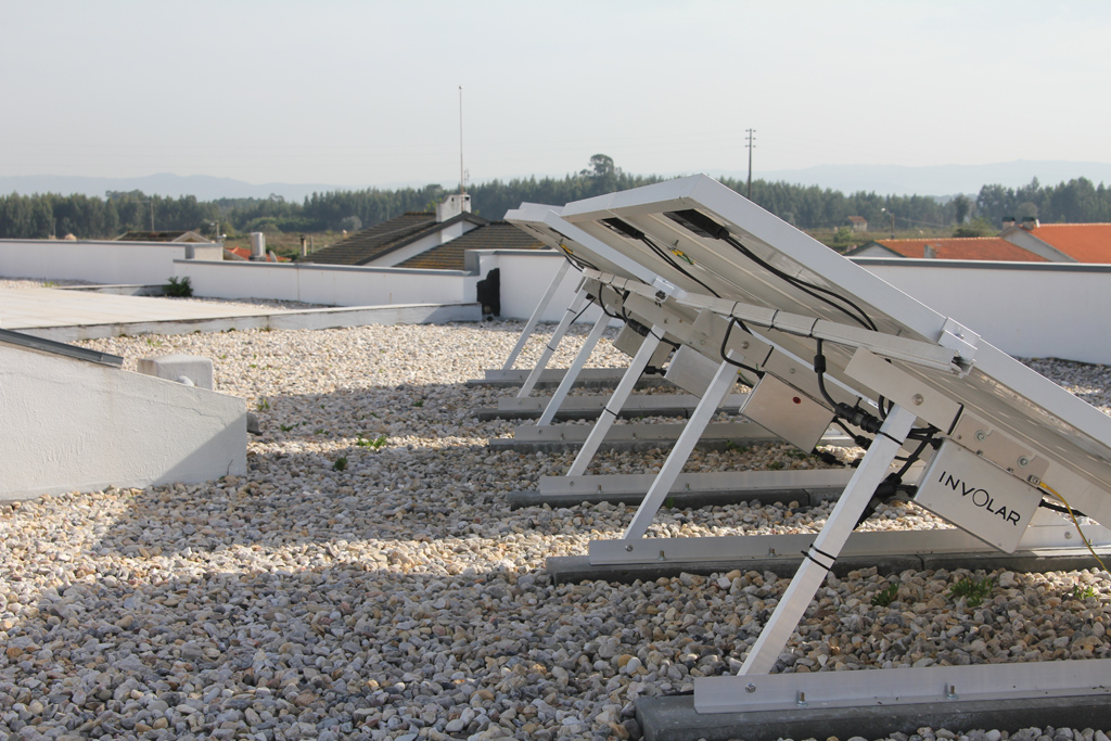

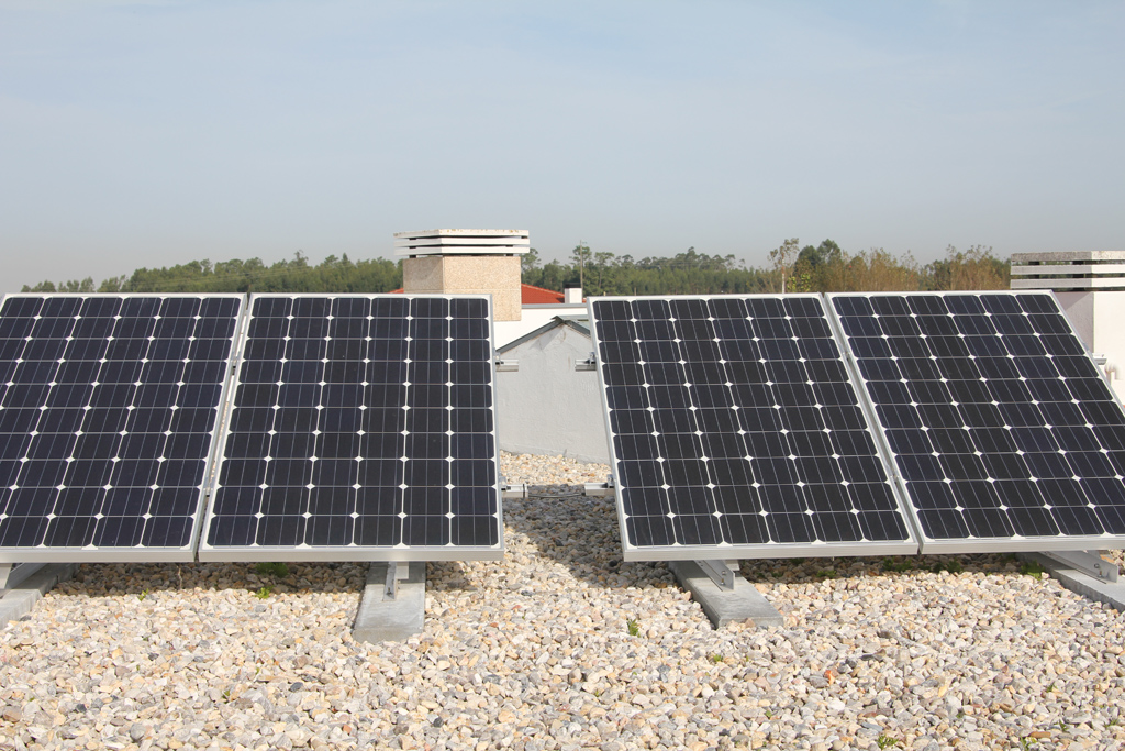

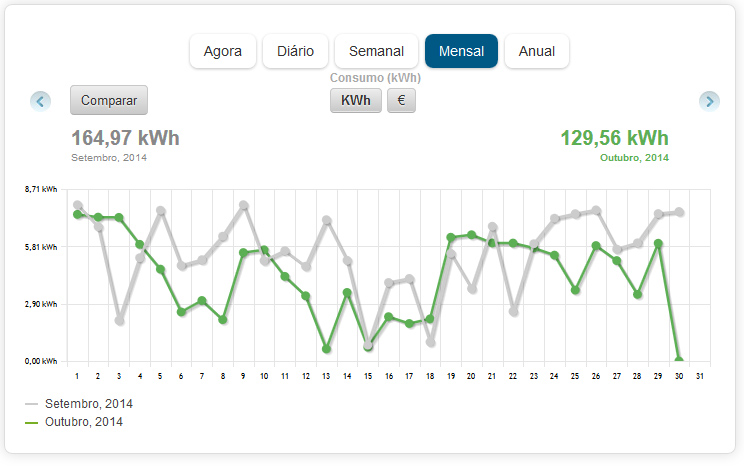

Aqui ficam as fotos dos paineis no telhado.
As produções já começam a desanimar:
Já tens aí um bom potencial ;)
Agora com menos horas de luminosidade a coisa rende menos.
CrOhN
Mensagens: 1724
Mensagem por CrOhN »
Porque um dos inverters produziu 1.7kWh enquanto os outros só produziram 1.3kWh?
