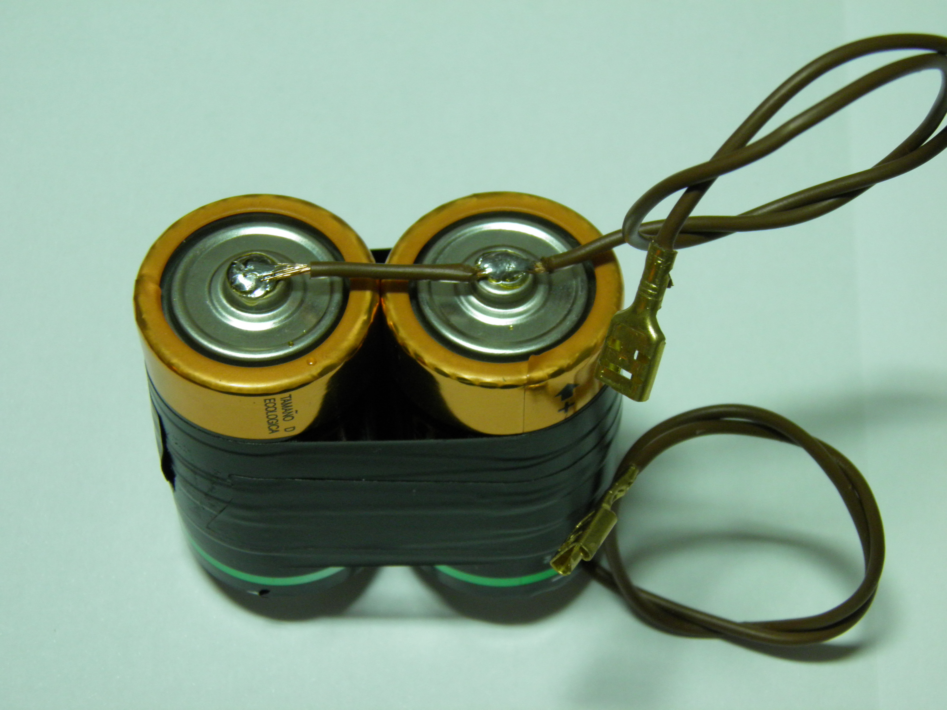

Tendo em conta o projeto que estou prestes a começar juntamente com o DanielF, e sendo as baterias um dos componentes mais importantes do projeto queria começar a esclarecer algumas duvidas.
À uns tempos numa situação de desenrasque usei duas pilhas de 1,5v ligadas em paralelo para colocar um esquentador de hidro gerador a funcionar. o eletrônico tinha ido a vida. Para essa finalidade optei por soldar os fios nos polos das pilhas. As pilhas são essas que se vêem na foto ai em baixo.

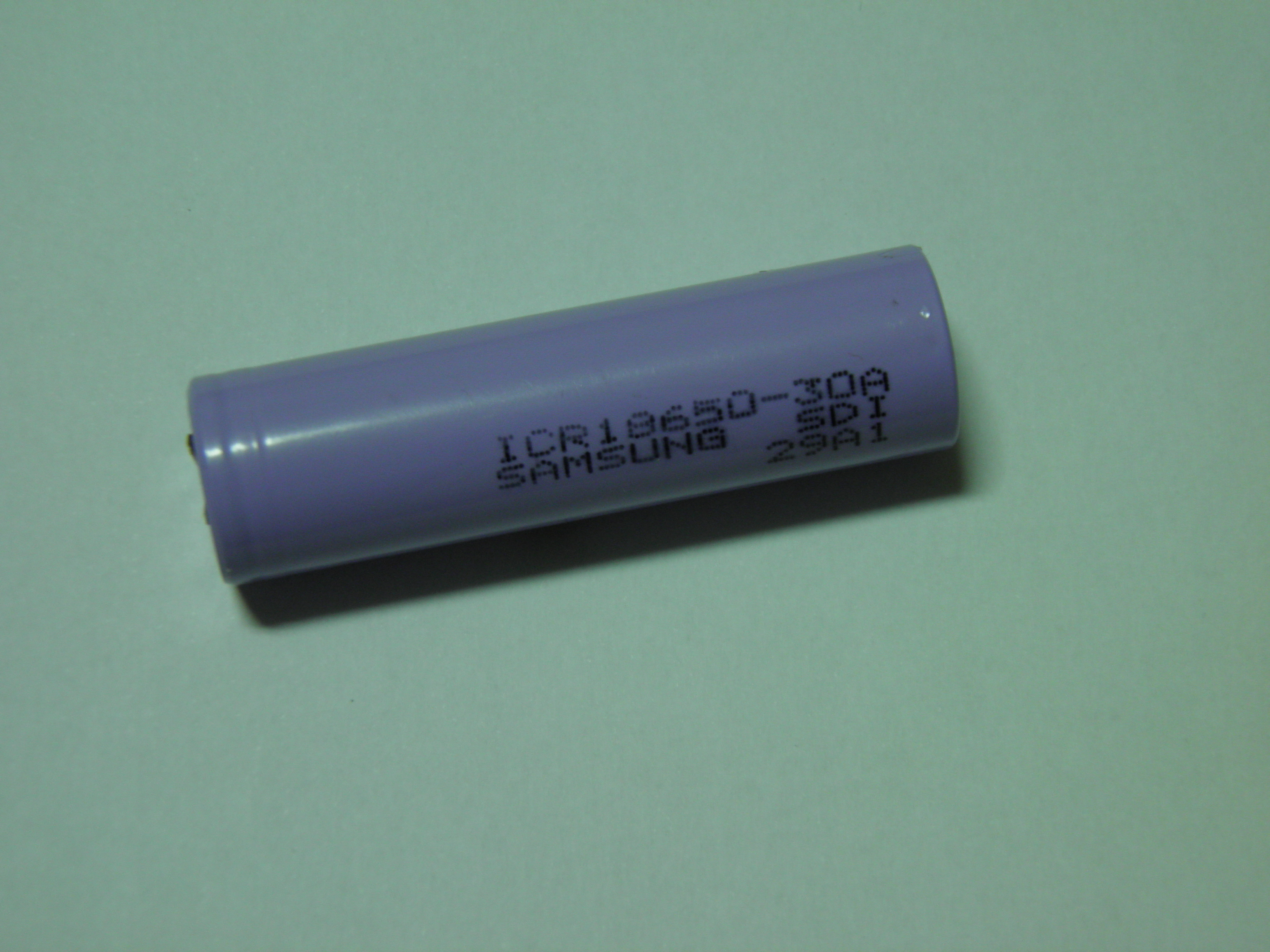

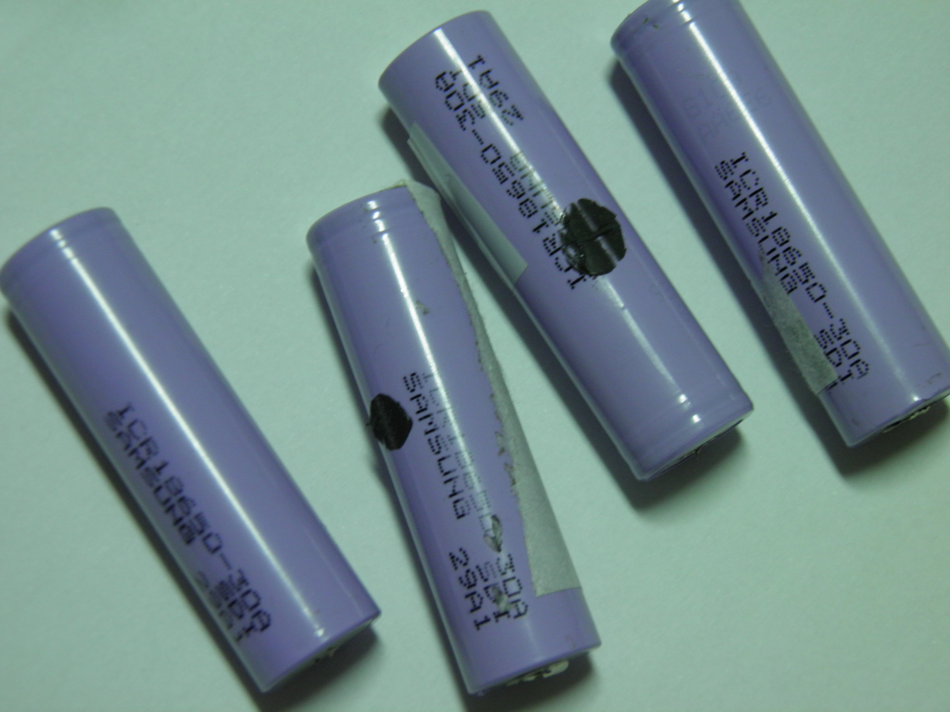

A minha dúvida é a seguinte:
Posso fazer uso do mesmo método (soldar) nas células de Lithiun de 3,7 v 18650?... O aquecimento da solda não vai estragar nada por dentro da célula que posteriormente a faça ficar morta?
É que as pilhas onde soldei os fios eram do chines, e posteriormente iriam pra reciclagem. O destino das células de Lithiun nada tem a ver com esse, e o custo das mesmas é algo diferente, e demoram pra chegar...
- Pilhas ligadas entre si. Ligação em paralelo
- P7200002.JPG (1.7 MiB) Visto 4617 vezes
- Células de Lithiun 18650
- P7200004.JPG (1.76 MiB) Visto 4618 vezes
- P7200003.JPG (1.76 MiB) Visto 4618 vezes

Existem maquinas de soldadura por pontos, e até há quem as tenha feito caseiramente, aproveitando um transformador de um micro-ondas, com mais alguns trabalhos complementares.
Mesmo que soldes por o método tradicional de "brasagem" com Estanho, desde que seja uma operação rápida, com um ferro com boa inercia calorifica (dos que mandam peso), não há risco de danificar as células.
Elas são construídas com uns topos côncavos para que ao centro (no eixo) exista uma separação térmica, de modo a que seja mais rápido aquecer até temperaturas de boa aderência do estanho, sem que se transmita para o interior da célula, danificando-a.

O Jorge já disse tudo.
O ideal era uma máquina de soldar por pontos.
Na falta dela, as tradicionais também servem, mas com cautela.
Nada de ficar 10 segundos com a ponta quente a tocar na célula. Tem de ser um movimento rápido e único, de forma a não aquecer demasiado o contacto.
E já agora, tem certeza nas células que vais utilizar. O que não faltam por aí são pilhas 18650 de lítio da tanga do ebay, com 3800 mAh anunciados e 300 mAh reais

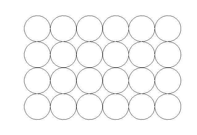

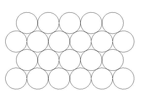

De momento ainda gira tudo em torno do teórico. Em breve o projeto começa a passar para o papel e posteriormente para a fase prática.jmal Escreveu: Não te aconselho a usar destas células no teu projecto, se queres gastar pouco e segundo os números que falas, esta é a pior maneira de conseguires ter um orçamento baixo, estas células não são baratas, encontras baratas no ebay e sites da especialidade mas é como o sugar diz, baratas porque têm apenas volume e peso. As mais em conta para o teu projecto são umas Winston.
Jmal, como já deu para perceber, aquilo a que me proponho fazer tem diferenças consideráveis do que se conhece feito até agora (entenda-se feito HomeMade). Não afirmo já que vou fazer mesmo assim, mas também ainda é cedo para largar o projeto inicial que de momento ainda anda em fase de discussão, e a ajuda aqui do fórum é para mim de extrema importância.
A minha fonte de inspiração foi o Tesla, dá para perceber isso, mas se por qualquer motivo não for possível de executar, darei a mão à palmatória e o projeto será alterado. Até lá quero explorar todas as possibilidades...
Sobre aquelas células tenho uma outra ideia que ainda estou a desenvolver, mas as ligações seriam por contacto (encosto). A principal dúvida sobre esse método é se por encosto não irá haver uma passagem de corrente mais deficiente, mesmo tendo em conta que os contactos com os polos das células seriam em alumínio?...

Boas...
Sobre esta parte do projeto, baterias, penso estar mais ou menos em condições de passar para o papel o que tenho projetado, mas não sem antes vos apresentar aqui a minha ideia, as minhas convicções e os meus pontos de vista.
Antes ainda queria dizer o seguinte:
Não é minha ideia seguir o que já é conhecido, o que já foi feito ou o que já estamos habituados a ver, não por achar que está mal ou por não gostar, mas sim por querer ir mais além, querer seguir novos métodos… (…) Eventualmente estarei contra grande parte do que os restantes users defendem, e sei que corro sério risco de fracassar caso leve a minha ideia avante, mas é um risco que estou disposto a correr. Espero no entanto contar com a vossa ajuda para minimizar esse risco, e espero não ser crucificado caso as coisas deem para o torto.
Apresento aqui algumas razões pelas quais pretendo utilizar as células 18650
-Umas das razões prende-se com a dimensão das mesmas, sendo estas de dimensão reduzida, com maior facilidade se conseguem arrumar em pequenos espaços no carro. O que tenho projetado inicial prevê a utilização de 3000 dessas células. Se montarmos um retângulo com as mesmas dispostas em linha podemos colocar 60 delas em comprimento e 50 em largura e ficamos com um retângulo com comprimento de 110 X 92 cm de largura. Se as colocar como se pode ver de seguida ainda ocupam menos espaço. -Se os motores que usar forem de 144 volts, com as 3000 células consigo formar 40 grupos de 75 células cada um dos grupos. Se cada uma das células for de 2ah, cada grupo terá 150ah. Para eu ter uma célula de 150ah, retangular (daquelas que são conhecidas nas restantes conversões), tem de ser uma célula de grandes dimensões mesmo, e uma célula dessas eu não consigo arrumar tão fácil no carro.
-Nas minhas pesquisas poderei ter encontrado quem as forneça a 1,52USD, bem, isto já foi à uns meses, atualmente será certamente mais caro mas não deve fugir muito a regra. “RYDBTTT Li-ion 18650 3.6V 2200mAh(min 2150mAh) USD1.52 per piece FOB Shenzhen”. Ou seja, 75 células ficam em 114USD, estou convencido que não deve ser muito fácil encontrar células de 3,3 volts e com 150ah a este preço.
-Mais tarde se por algum motivo pretender fazer um UpGrade e reforçar a autonomia do VE, com as células 18650 torna-se mais fácil do que com outras de dimensões diferentes.
-Outra das razões é o facto de serem células deste género que são usadas no Tesla (uma das minhas fontes de inspiração), e actualmente é um dos VE’s com mais autonomia, com uma autonomia média de 480km para a bateria de 85KWh, a mais potente que fornecem no carro.
-Outra das razões é o facto de ter sido com células deste tipo que foi batido o recorde de distância, percorrido pelo clube de veículos eléctricos do Japão, um total de 1002 km.
http://tecnoblog.net/30181/carro-eletri ... de-laptop/" onclick="window.open(this.href);return false;
(parece-me que atualmente já existe outro record)
-Entendo também ser este o tipo de células que me permite tirar melhor proveito dos painéis solares que mais tarde queria colocar no teto do carro e no capô. (doideira, eu sei…)
-Relacionado com o ponto anterior, este tipo de células poderá também permitir carregamentos mais rápidos, digo eu, já que quando ligadas à corrente eléctrica esta ficará mais repartida…(???)
Este é também o tipo de células que está a ser testado por estas marcas:
http://forococheselectricos.com/2010/12 ... n-las.html" onclick="window.open(this.href);return false;
Estou convencido que dará trabalho armar a bateria com estas células, mas estou igualmente convencido que o resultado final será compensador.

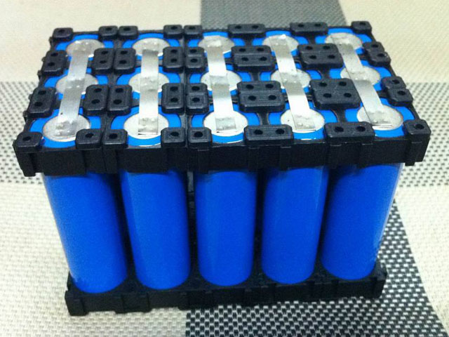

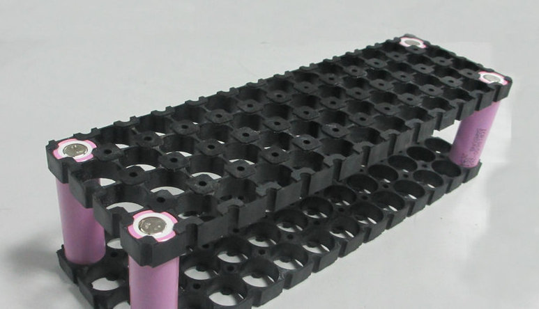

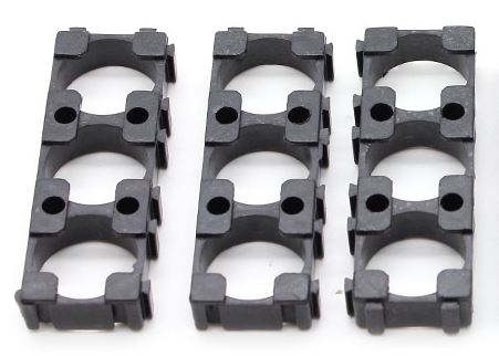

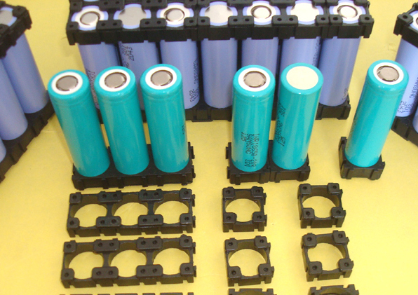

Sobre esta parte do projeto (baterias)penso estar definido e decidido como irá ser. O post anterior explicava muito do meu conceito, do que tenho projetado e das minhas ideias. Aguardei alguma "contestação" ao que escrevi que me fizesse demover do que tenho projetado. Como tal não aconteceu,... há que seguir em frente!
Seixo algumas fotos para quem desconheça,... e não só!...

Como não foi possível colocar no post anterior tive de escrever outro para poder mostrar um suporte inteiro e de dimensões maiores.
