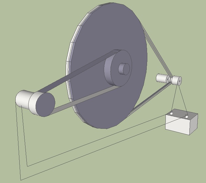

Bem...
O que eu gostava de fazer não é um gerador de energia perpetua.
Simplesmente gostava de economizar na conta da eletricidade fazendo um sistema que trabalhasse todos os dias umas 8 horas.
Gostava de saber se era possível um sistema de 12V rodar um gerador de 12Kw (por exemplo) e no mesmo veio rodar também o alternador de um automóvel que produzia energia para uma bateria que por sua vez iria abastecer o motor de 12V.
A minha ideia era o motor de 12V fazer rodar um cadernal pois existem cadernais mecânicos que não é preciso muita força para levantar algumas toneladas embora se tenha que rodar muitas voltas onde se aplica a força para obter algum trabalho à saída, poucas voltas.
Se tiver uma polia de 2,5 metros de diâmetro a rodar 60 voltas por minuto (1 volta por segundo) e no gerador e alternador tiver uma polia de 5cm de diâmetro consigo obter as 3000RPM desejadas.
A polia de 2,5m seria tocada pela saída do cadernal onde consigo obter bastante força, penso eu, a necessária para fazer rodar a polia + gerador + alternador.
Para colocar todo o sistema em funcionamento poderia colocar um motor de arranque igualmente de 12V de um automóvel.
Na imagem mostro uma ideia daquilo que queria (sem o motor de arranque e sem o cadernal).
