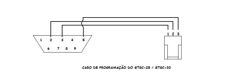

o cabo de programação caso seja utilizado o interface de programação via pc é este:

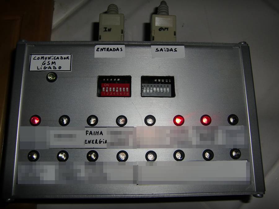

Como disse este comunicador tem 8 entradas e 8 saidas, não são a relé (contacto seco) são de colector aberto.
Eu optei por isolar todas as entradas e saidas através de interface a rele, foi uma opção para evitar que eventualmente uma descarga atmosférica ou outra interferencia danificasse o aparelho.
Andei a avaliar custos e cheguei a conclusão que esse isolamento com 16 canais era mais caro que o comunicador, então optei por fazer um. nesta foto ocultei o que está lá ligado por uma questão de segurança
mas pode ser lá ligado uma variedade infinita de situações tais como alarme, falha de energia, agua/inundação, gás, etc etc
um exemplo pode ser a monitorização á distancia da microprodução, existem inversores que tem contacto de alarme ou até eventualmente o disparo do dijuntor/diferencial de saida...
nas saidas pode-se comandar também quase tudo o que se quiser, ligar e desligar alarme, abrir portas ou ligar aparelhos etc etc
O canal 1 permite que a partir duma chamada SEM CUSTOS para o aparelho seja activada a saida correspondente,
pode ser alterado o estado da saída de 0 para 1 ou vice versa, pode alterar o estado durante uns segundos e volta á posição inicial etc...
