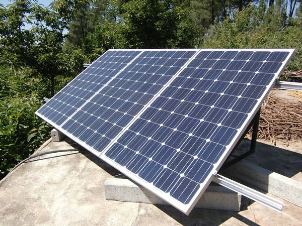

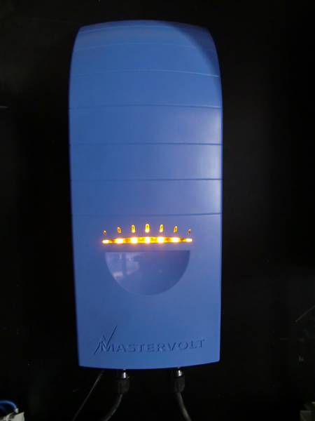

tenho andado a fazer uns ensaios com uns sistemas e um deles é o Mastervolt Soladin 600 + 3X250Wp, o que dá 750Wp na entrada do inversor. (este inversor pertencia ao JMLorenzo, fiz uma troca de materiais com ele)
Está a trabalhar com os 3 paineis em série perfazendo uma tensão de cerca de 90V, ele pode ir até 155V sendo que a tensão de regulação optima de MPPT vai de 40 a 125V.

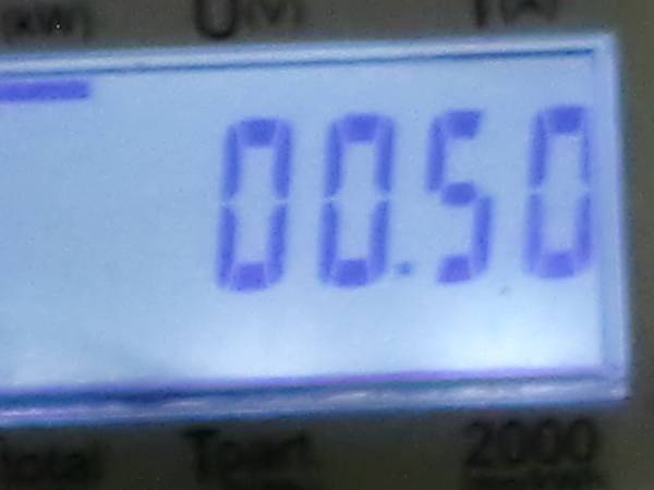

Tenho notado que a saida cola-se nos 500W com a ventoinha interna no maximo, a saida maxima dele é 525W mas com a temperatura a 25ºC.
Está a dar cerca de 4kw/dia, isto porque não recebe sol muito cedo, senão é provavel que desse mais qq coisa.
deixo umas imagens...

- Soladin 600.JPG (11.96 KiB) Visto 6773 vezes
- 750Wp em paineis monocristalinos 31VMP
- paineis 3x250w mono.JPG (74.8 KiB) Visto 6773 vezes
- Potencia de saída
- 500W Soladin 600.JPG (17.68 KiB) Visto 6773 vezes
